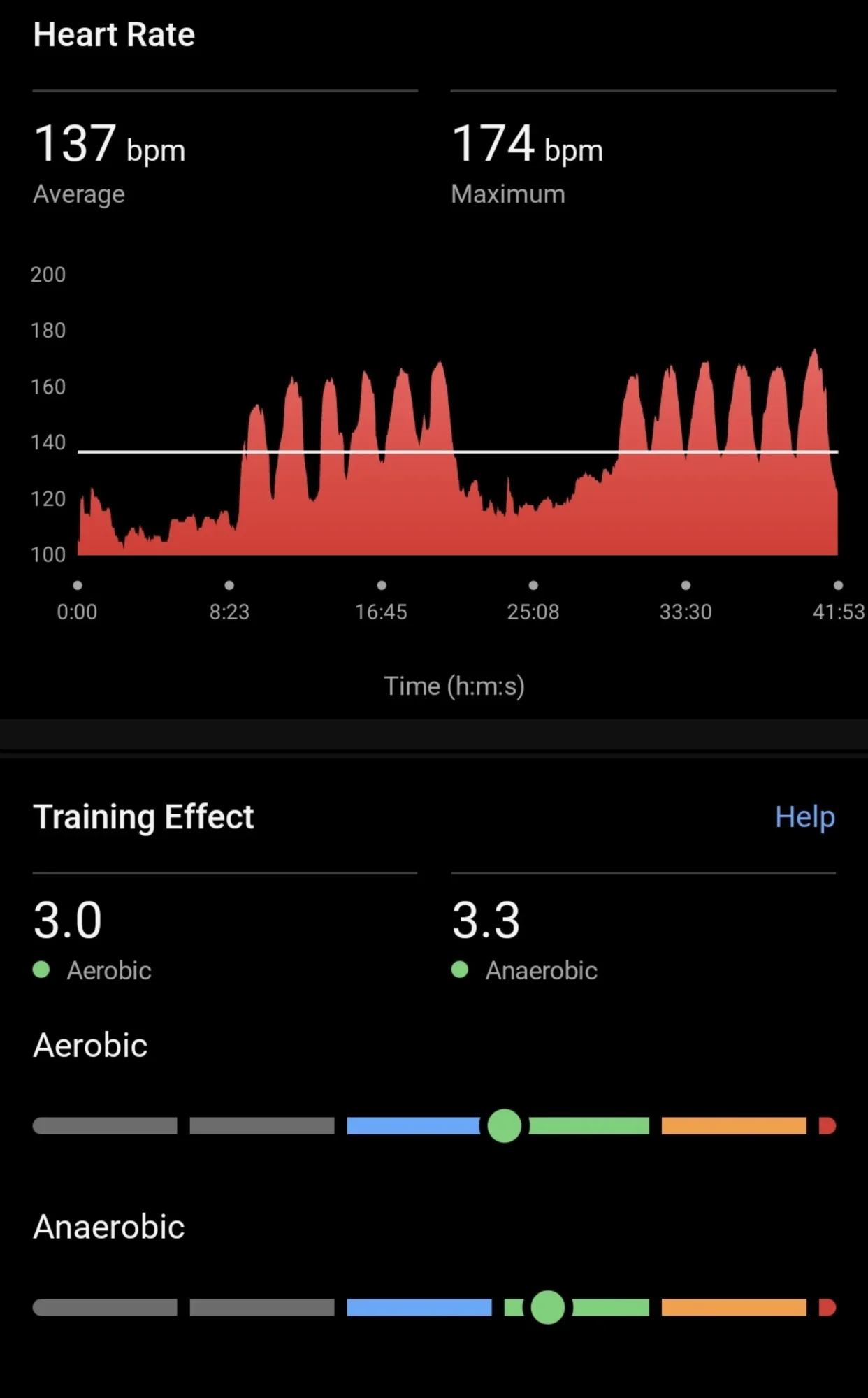

Ich habe online viel gesucht, und z.B. folgendes Training gefunden (anderer Fahrer):
Also die Herzfrequenz sieht meinem harten Training ähnlich. Aber wieso ist sein anaerober Trainingseffekt vorhaden und meiner nicht?

Wenn der Garmin das auch fürs Radfahren nimmt, dann liegst Du weit unter VO2Max. Die liegt so 90-95% der HFMax. Damit klingt die Einschätzung recht plausibel.
Also rechnet Garmin das ausschliesslich ab der Herzfrequenz und nicht gemäss Leistungsmessung (Watt)? Dann kann es natürlich sein.
Aber wie macht ihr das? Ich war z.B. bei diesem Training wirklich komplett am Limit mit meinen Beinen, aber der Puls geht auf dem Rad nicht über 175/180. Beim Laufen kann ich die 203 ausreizen.
Man kann die Leistungsbereiche natürlich benutzerdefiniert eintragen. Wiederum bei HRMax von 203 ist es klar dass man mit 170 es kaum ausgereizt hat, da ist es doch irgendwie schlüssig.

Die Belastungen müssen (glaube ich) über der anaeroben Schwelle liegen.
Weisst du denn was diese Schwelle definiert? Puls oder Watt? Weil bei den Watt wäre es ja gemäss dem vordefinierten Training ein anaerobes Training. Also muss etwas mit den Pulswerten nicht stimmen.
Bei Garmin habe ich mittlerweile herausgefunden, dass ich neben der HFmax auch noch eine Sportart-spezifische Herzfrequenz angeben könnte. Aber ich verstehe nicht, wie das Sinn macht und auf welchen Wert ich diese setzen müsste. Einen FTP Ramp Test machen und dann den höchsten Wert als HFmax für Fahrrad setzen? 🤔

Ich habe mal gehört oder gelesen, dass der Puls beim Laufen um 10 Schläge höher ist. Stimmt aber bestimmt genauso wenig wie HFmax =220- alter , könnte aber vielleicht ein erster Näherungswert sein, da du deine Lauf HFmax ja kennst.
Wenn du deine maximale Herzfrequenz spezifisch genau angeben willst, bleibt dir nichts weiter übrig als sie auszutesten. Also 15 Minuten aufwärmen, Steigerungslauf, Maximalsprint. Sowas halt. Näherungsweise ist die maximale Herzfrequenz beim Radfahren etwa 10 Schläge niedriger als beim Laufen. Beim Schwimmen 20-40 Schläge niedriger als beim Laufen, je nach dem wie stark der Tauchreflex ausgeprägt ist. Das alles ist sehr individuell.
