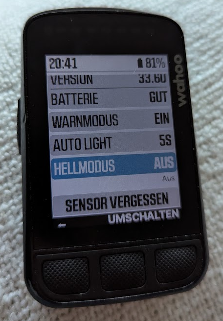

Das geht.
Wenn in der Radar-Einstellung Auto Light = 1s / 5 s / 10s und Hellmodus = Aus gesetzt ist schaltet sich das Licht bei Annäherung eines Fahrzeugs automatisch ein und geht nach der Vorbeifahrt des Fahrzeugs nach x Sekunden wieder aus.

Ja, aber: Bei mir ist das Licht beim Neustart von Wahoo und Radar erst einmal an.
Schaltest du das Licht am Radar selbst aus, ist die die Verbindung zum Radar unterbrochen.
Du kannst allerdings am Wahoo das Licht im Menü (Einschalttaste kurz drücken) das Licht ausschalten, so das die beschriebene Automatik funktioniert.
