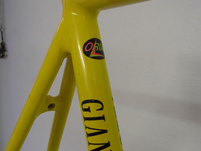

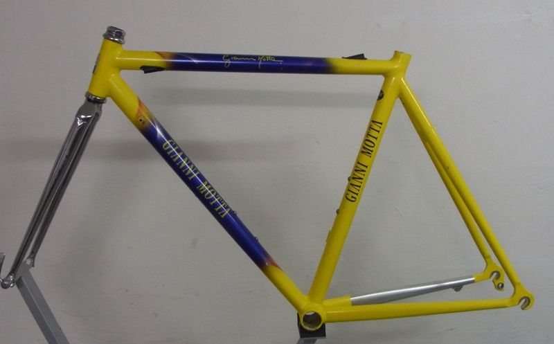

Hallo, weiß jemand einen Link zu Gianni Motta Katalogen aus den 90er Jahren , oder hat selber evtl. Bilder / scans ? Mir geht es um die Zuordnung eines Rahmens, der laut Vorbesitzer aus den 90ern stammen soll.
Der Verkäufer meinte wohl wegen der nicht sichtbaren "Schweißnähte"/Muffen, dass es sich um einen Alu-Rahmen handeln würde.
Allerdings befindet sich auf dem Sitzrohr ein Oria Aufkleber. Hat Oria in den 90ern denn schon Alu-Rohrsätze angeboten ? Kenne Oria eigentlich nur mit CrMo Stählen, allerdings sind die Rohrquerschnitte ja schon alutypisch....
Der Rahmen kommt wohl erst nächste Woche zu mir, dann kann ich das genau prüfen. Der VK bestätigte aber gerade auf Nachfrage, dass es Alu ist !
edit : nach eigentlich logischen Hinweisen von @Mischief schon allein auf die Sattelstützenklemmung dürfte es klar ein Alu-Rahmen sein ( mit Stahlgabel )
LG Micha
Genau diesen Oria Rahmen Bioval sah ich in den 90-ern unter verschiedenen italienischen Labeln.

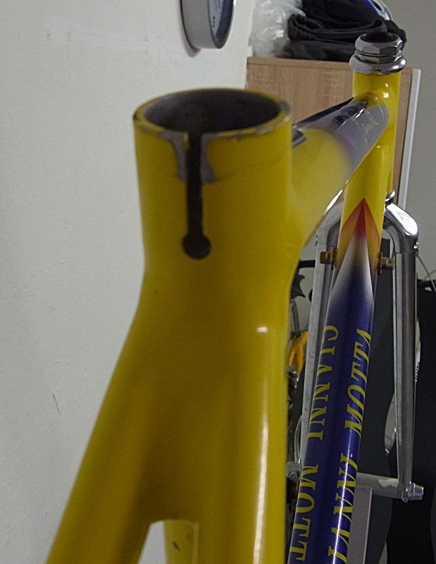

So, der Motta Rahmen ist da !:)
Den Aufbau werde ich nicht dokumentieren, aber zur Ergänzung dieses speziellen Motta Fadens ein paar Bilder und Daten einstellen, sofern es hier keinen nervt;)
Der VK hatte den Rahmen schön verpackt und so kam alles heile an. Natürlich gibt es ein paar Chips im Lack, aber der Rahmen dürfte ja auch schon fast ein Vierteljahrhundert "leben";)
Folgende Dinge konnte ich feststellen bzw. finde ich spannend :
  • RH 52 und das Rahmenset mit verbautem Steuersatz wiegt 2070g ..cool !
  • Steuersatz 1" "no name" läuft aber sehr geschmeidig und die Laufflächen sehen wie neu aus !

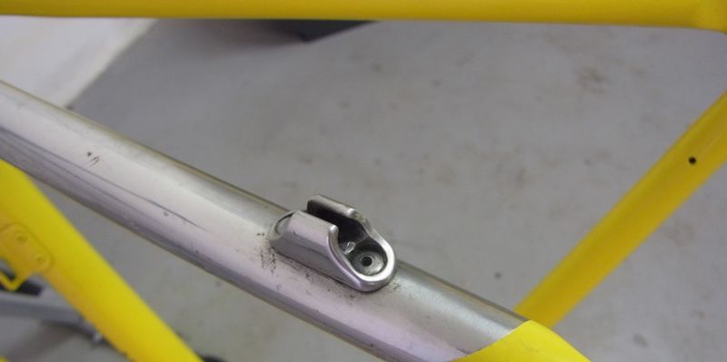

  • sehr leichte Gabel mit interessanten Ausfallenden ! Habe ich zumindest noch nicht so gesehen...diese "Höcker" . Ich dachte schon, das wäre eine Fehlproduktion, sieht aber auf beiden Seiten absolut gleichmäßig aus. Haben die einen besondere "Funktion" ??
  • Rahmen , wie von @Thomthom schon erkannt, aus bi-ovalen Oria ( 7020 ? ) Alu-Rohrsatz
  • TLG 68 mm
  • der Rahmen ist völlig ohne Hoheitszeichen ( Hersteller wird wohl ein Rätsel bleiben )

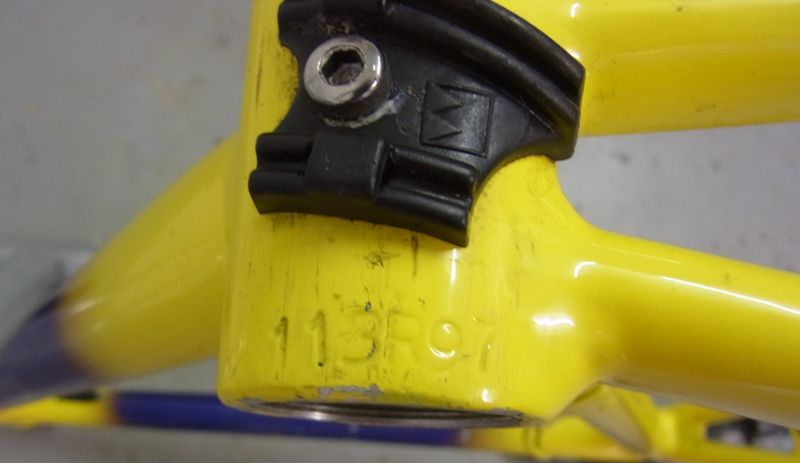

  • die einzige "Gravur" die ich entdecken konnte, befindet sich auf dem Anlötsockel für den Umwerfer. Hier ist etwas Lack abgeplatzt und da scheint zu stehen "EVEREST" (??) vor dem E ist entweder ein Symbol oder noch ein Buchstabe, kann ich nicht erkennen
  • Rahmenummer endet mit ...97 ( Baujahr ?? )
  • Sattelstützenklemmung sehr sauber und Gott Lob nicht verwürgt, Stützenmaß ist 27,2 mm
  • besorgen muss ich mir noch Anschläge für die STI-Züge und Sattelklemmung
  • Steuerkopfschild "echtes Blech", kein Aufkleber:D
Hier jetzt meine eigenen Bilder ...egal, was Ihr jetzt vielleicht meckern werdet - mir gefällt der Rahmen sehr !!:D
