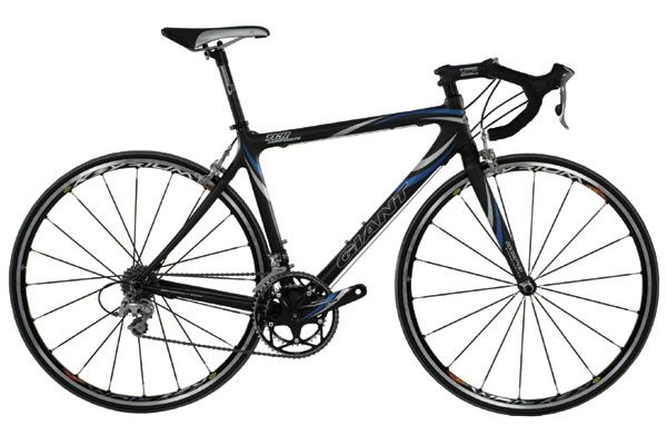

von giant gibts auch einen top carbon renner. geometrie mit tcr identisch.
