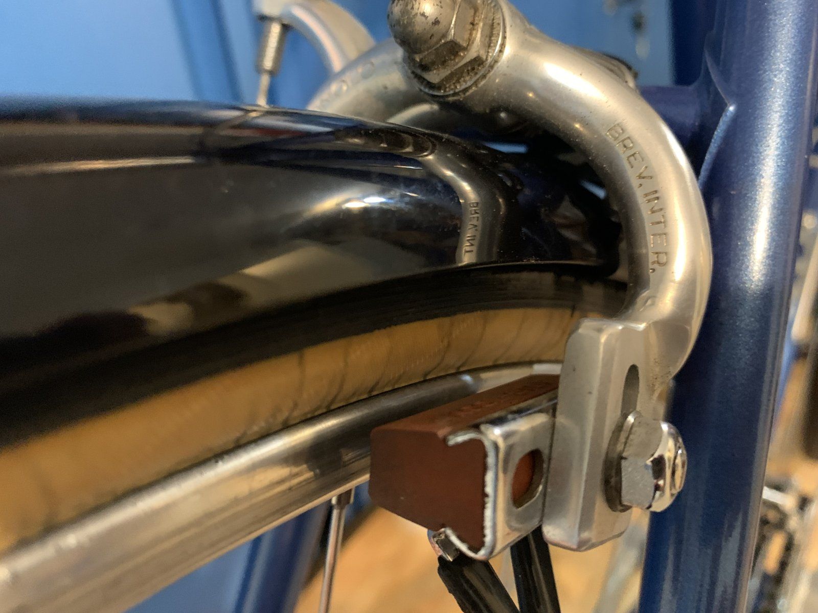

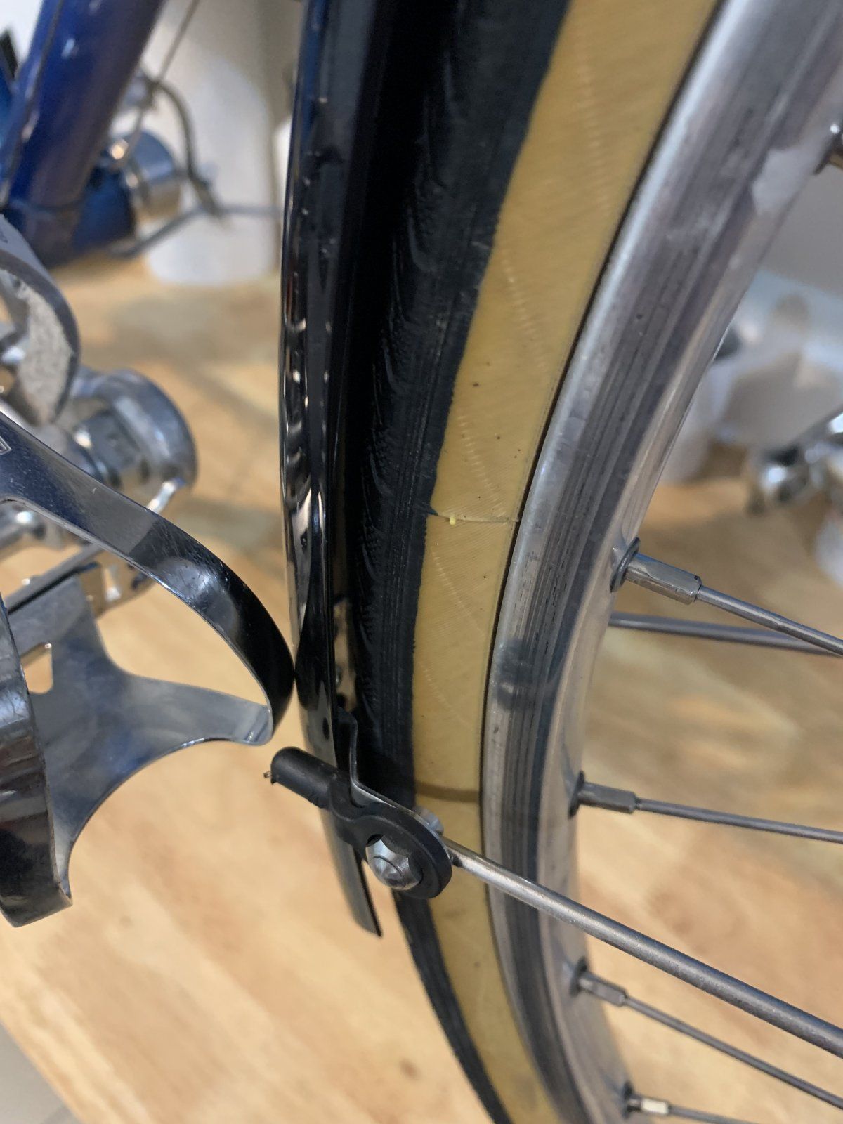

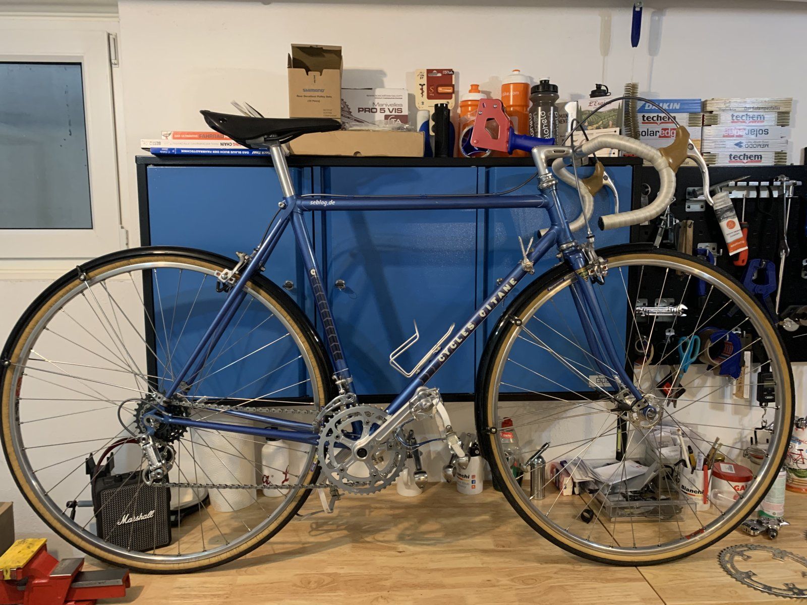

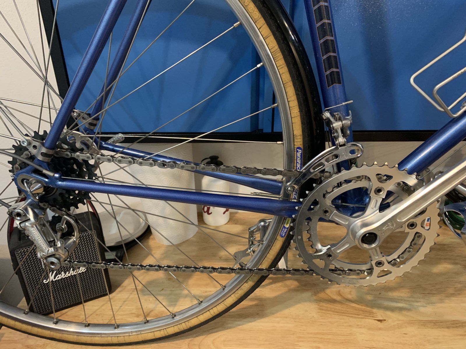

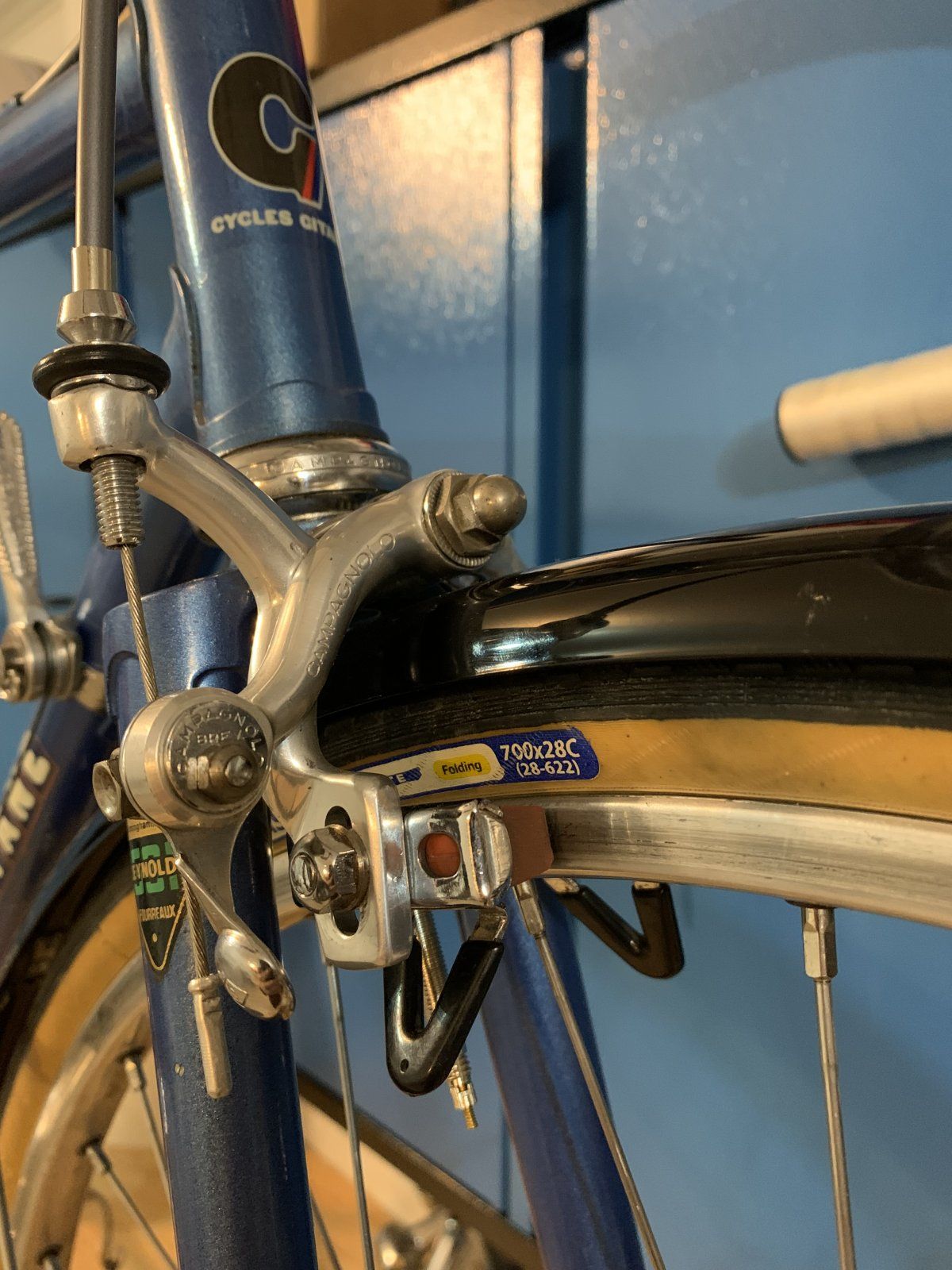

Habe mein Gitane mal wieder umgebaut. Nachdem es letztes Jahr nicht wegging, hatte ich es zunächst mit starrer Nabe ausgestattet, aber mir nach ein paar Fahrten eingestehen müssen, dass das nix mehr für meine alten Kniegelenke ist (v.a. Beim Tempo-reduzieren 😉).
Jetzt wieder komplett Campa Record, nur erneut mit der G.S.-Kurbel in 116 mit 48/36 und ganz neu… mit Schutzblechen.
Ich wollte wegen eines anderen Projektes mal testen, bis zu welcher Reifengröße ein ~55er Bremsmaß mit Schutzblechen gut funktioniert.
Im vorliegenden Fall mit 28er Pasela wäre sogar noch Luft 🙂
… und jetzt gefällt es mir auch, als Alternativ-Klassiker für unsicheres Wetter.
Aktuell leider minimaler Toe-Overlap. Ließe sich aber noch optimieren. Muss das erstmal mal im Fahrbetrieb testen.
Silberfarbene (Alu-) Bleche hätte ich persönlich etwas schöner gefunden, aber vermutlich hattest Du die schwarzen SKS einfach noch vorrätig.
Macht sich aber trotzdem ziemlich gut, das Rad. :daumen:
Genau, die hatte ich noch. Wobei mir silberne Bleche auch oft etwas too much sind. Und gerade in Kombination mit dem Brooks passen die schwarzen eigentlich recht gut. Macht das Rad allerdings etwas weniger klassisch.
Ja, sieht mit den schwarzen Blechen etwas moderner aus.

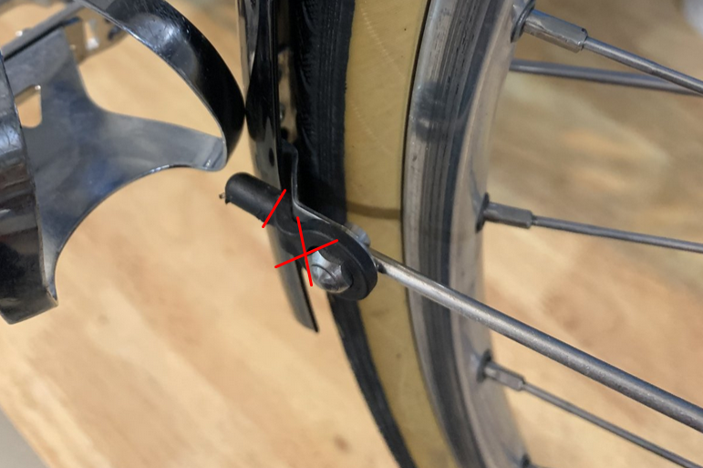

Die Blecht kannst du noch etwas "klassifizieren", indem du die Ohren, die über die Muttern gehen, so weit abschneidest, dass nur noch die kurze Kappe hinten übrigbleibt.
Hast du schon über die Lenkerbandfarbe nachgedacht?
Da bleibt aber dann auch Null Flexibilität über, wenn ich die am Limit kürze. Aber wenn es mal passt und sicher ist, dass ich es lasse 👍
Zum weißen Benotto: das passt für mich eigentlich immer 😉 und die Schriftzüge sind ja auch weiss. Besser wäre hier vielleicht noch das deckend weiße Benotto, aber da habe ich keines da. Schwarz wäre wohl am stimmigsten jetzt, aber mag ich ned haben.
