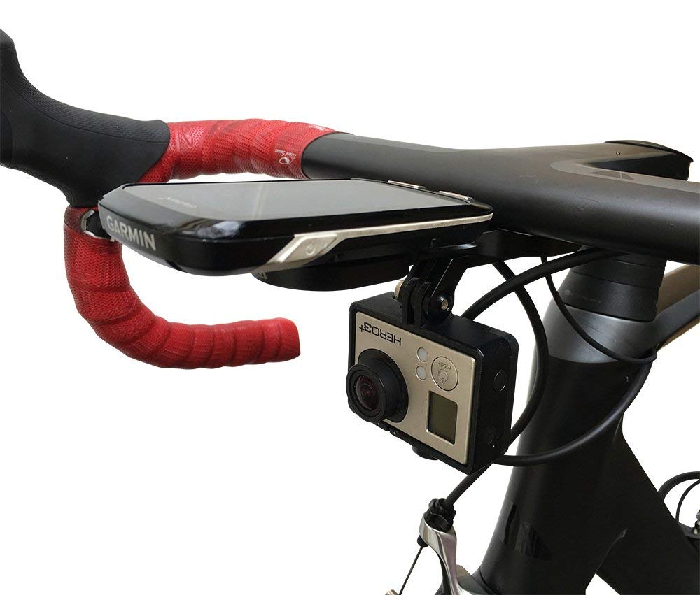

ich habe ein Frontlicht von Garmin, was ich gerne an mein Canyon H36 montieren möchte, da ich ein Aerolenker habe, finde ich kein Halter. Habt ihr eine Idee? Im Netz habe ich nur was aus Japan gefunden.
Idealerweise ein Garmin Tachohalter mit einem GoPro Halter unterhalb.
Von rec-mounts gibt es eine Halterung für beides. Kommt wohl aus Japan, ist inzwischen aber über diverse Zwischenhändler auf den Amazons und Ebays dieser Welt verfügbar.

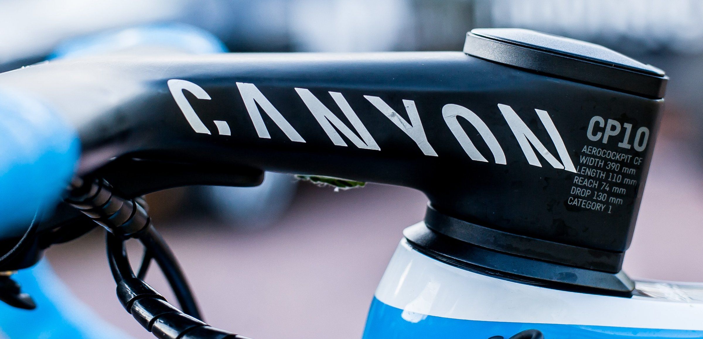

#2 An 2019er Rädern hat Canyon nun oft einen CP10 statt den diversen H-Modellen. Angeblich leichter und mit hervorgehobener Integration für Garmin und so weiter. Gleiches Zubehörinterface wie H36 (Löcher nebeneinander, Zubehör muss genau an die Rundung angepasst sein) oder was vernünftiges? (Löcher hintereinander)

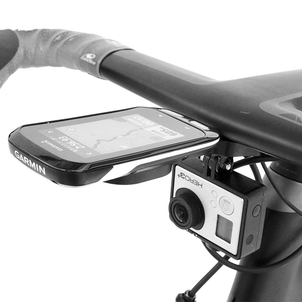

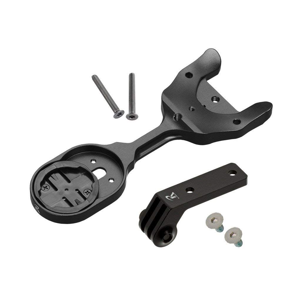

Bei den RecMounts (made in Japan) mit GoPro-Adapter für H11/H36 gibt es eine ältere und eine neuere Ausführung
Alt:
REC-MOUNTS Type31 Garmin Combo Mount for CANYON ( H11/H36 AeroCockpit, With the lower part adapter
Neu:
REC-MOUNTS(TM) Garmin Combo Mount for CANYON (H11/H36 AeroCokpit, With the lower part adapter) [CANYON1-GM+GP]

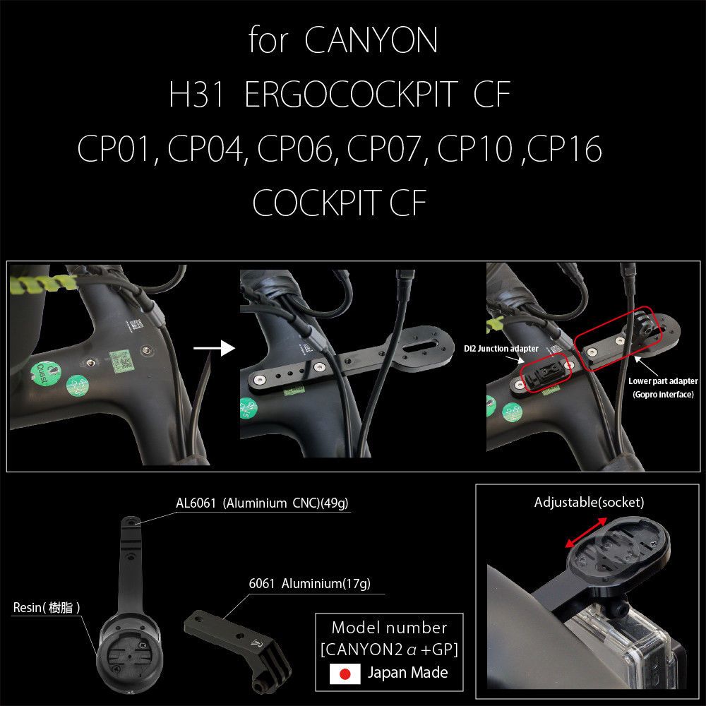

CP10:
Die Befestigung und das Aussehen (Zubehörinterface = Löcher hintereinander) des CP 10 Cockpit-Halters entspricht dem des alten H31!

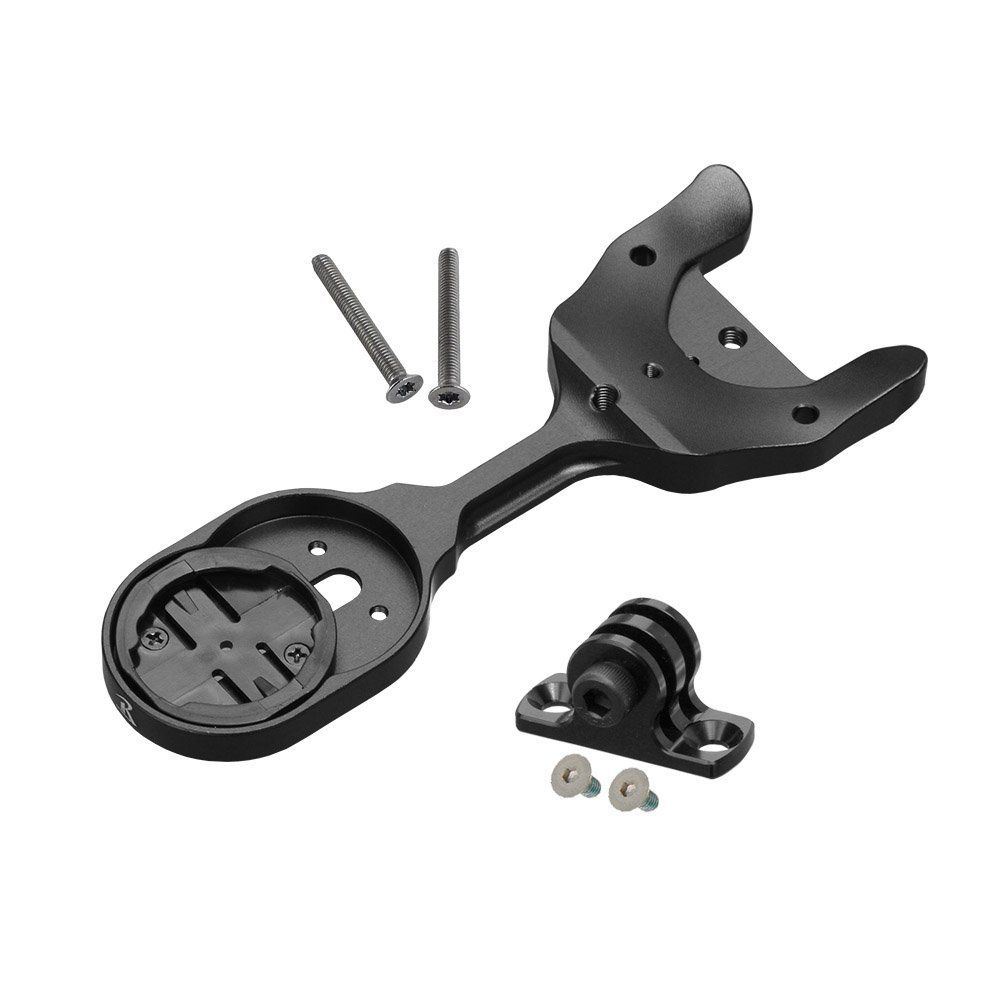

Für das H36 gibt es doch ganz direkt nen passenden Garminmount bei Canyon :idee:Dazu nen passenden GoPro Adapter für 5€ da gibt's ja diverse die ran passen sollten = fertig?
Gopro-Adapter unter den Plastikausleger von Canyon frickeln? Müssen halt Schraubendurchmesser, -länge und -abstand gut passen, manches könnte man ggf noch besser anpassen, anderes vielleicht weniger gut (hier könnte es Abweichungen zum Garmin Original geben auf das sich die Maße vermutlich beziehen).

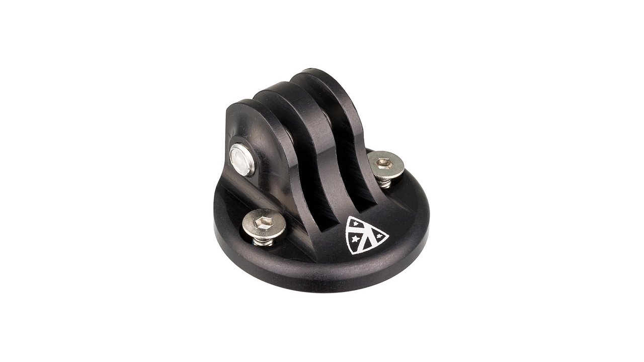

GoPro funktioniert mit einem K-Edge Adapter ganz gut!
https://www.bike-components.de/de/K...Garmin-Edge-p43903/black-universal-o69400001/

BTW: Es gibt zu dem Canyon Mount auch eine massivere (allerdings etwas teuere) Alternative bei der eine gopro-Befestigung enthalten ist:
https://www.ebay.at/itm/Cycle-Compu...605812?hash=item41f82d8074:g:go0AAOSwaAtca1Ag
