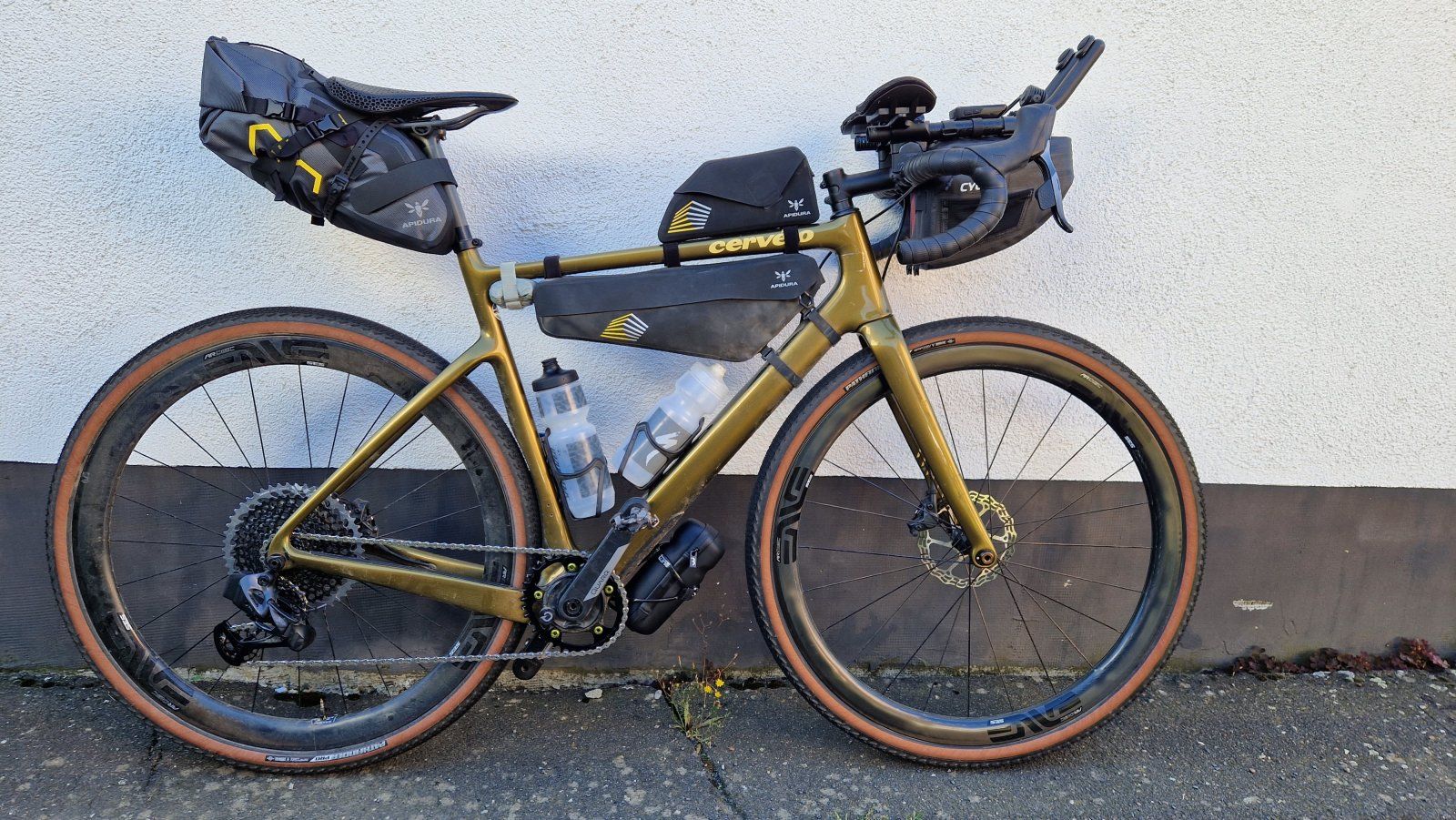

Größenberatung Cervelo Aspero 56/58
Würde definitiv zum 56er raten. Tendenziell wird bei den Gravel-Rahmen immer zu groß gewählt.
Selbst 186/89cm, und fahre 110-120mm Vorbau auf dem Aspero mit 25mm Setbackstütze. Sattelüberhöhung ca. 11-12cm je nach Spacer.
Was fährst Du denn selbst für eine Größe? 56?
Überlege mir auch ein sportliches Gravelrad zu kaufen/aufzubauen. Tendiere bei 184/90 auch zu den „kleineren“ 56ern (statt 58ern) von Aspero-5 oder Camino (Pro) o. ä.
Wie ist das Fahrverhalten mit den längeren (als vorgesehen) Vorbauten dann? Wird das wieder Crosser/RR-ähnlicher oder gibt‘s da andere Beachtenswertigkeiten?
Wäre auch meine Empfehlung bei deiner Groesse. 190/93 und fahre das 58er
1.83m 83 SL RH 56 Vorbau 100mm
Ich fahre selbst 56er - bereits das Zweite. Natürlich hat man eine gute Überhöhung, die aber noch eher im Rahmen liegt wie vergleichbare Rahmen als reines Rennrad (da dann wiederum die Einbauhöhe der Gabel geringer ist gegenüber einem Gravel - daher helfen Reach/Stack/Steuerrohr Länge in meinen Augen nie 100% um Rahmengeometrien zu übertragen).
Generell sind Gravelbikes träge - längerer Radstand, längere Kettenstreben, flacherer Lenkwinkel. Dazu lange Oberrohre. Um mehr Richtung Rennrad-Gefühl zu kommen eher die Nummer kleiner und dafür längerer Vorbau. Das Aspero fährt sich in meinen Augen als eine der wenigen Gravelbikes sehr ähnlich wie ein Rennrad.
Händling etc. finde ich durch längeren Vorbau nicht schlechter, im Gegenteil - man hat mehr Gespür für Grip und Kurvenlage gegenüber einer Nummer zu groß - man fühlt sich eher wie ein Passagier. Ich sage das so eindeutig, da ich meist zwischen zwei Größen stehe am Rennrad. Egal ob Specialized, Giant, Cervelo etc. - bei Giant ist mir das M/L zu sportlich, L viel zu lange. Einzig bei Canyon ist L für mich ziemlich perfekt über einige Modelle.
Breite des Lenkers, Reach/Drop am Lenker macht deutlich mehr Unterschied als +/- 1cm Vorbau. Ich fahre am 56er ein 42/115 Vorbau/Lenker und dadurch ein total anderes Rad als mit einem Gravellenker mit viel Breite/Flare. Auch das gilt es zu beachten.
Ich fahre mit 80,5-81cm je nachdem wo man misst - und sehr dünnerer Polsterung. Je nach Sattel variiert dies ja auch. Genau Überhöhung kann ich dir nicht auswendig sagen, war bei +/-12cm. Ca. 1-1,5cm höher als beim Canyon Grizl mit spezieller/dünner Top Cap. Da könntest du ja rein theoretisch den Schaft nicht kürzen/nicht deutlich.
Welche Sitzhöhe hast du denn? Oberkante Sattel/Mitte Tretlager.
Ich habe meine Schrittlänge zwischen 79-81cm gemessen. Gerade Schrittlänge lässt sich eigentlich nie exakt bestimmen - für mich zumindest.
Fahre generell SLR Sättel, die sehr niedrig bauen und stark flexen/niedriger werden nach den ersten 1-2tkm.
Aber generell würde ich einfach bei deinen Maßen nie zu einem 58er greifen - wenn's sogar sportlich werden soll erst Recht.
