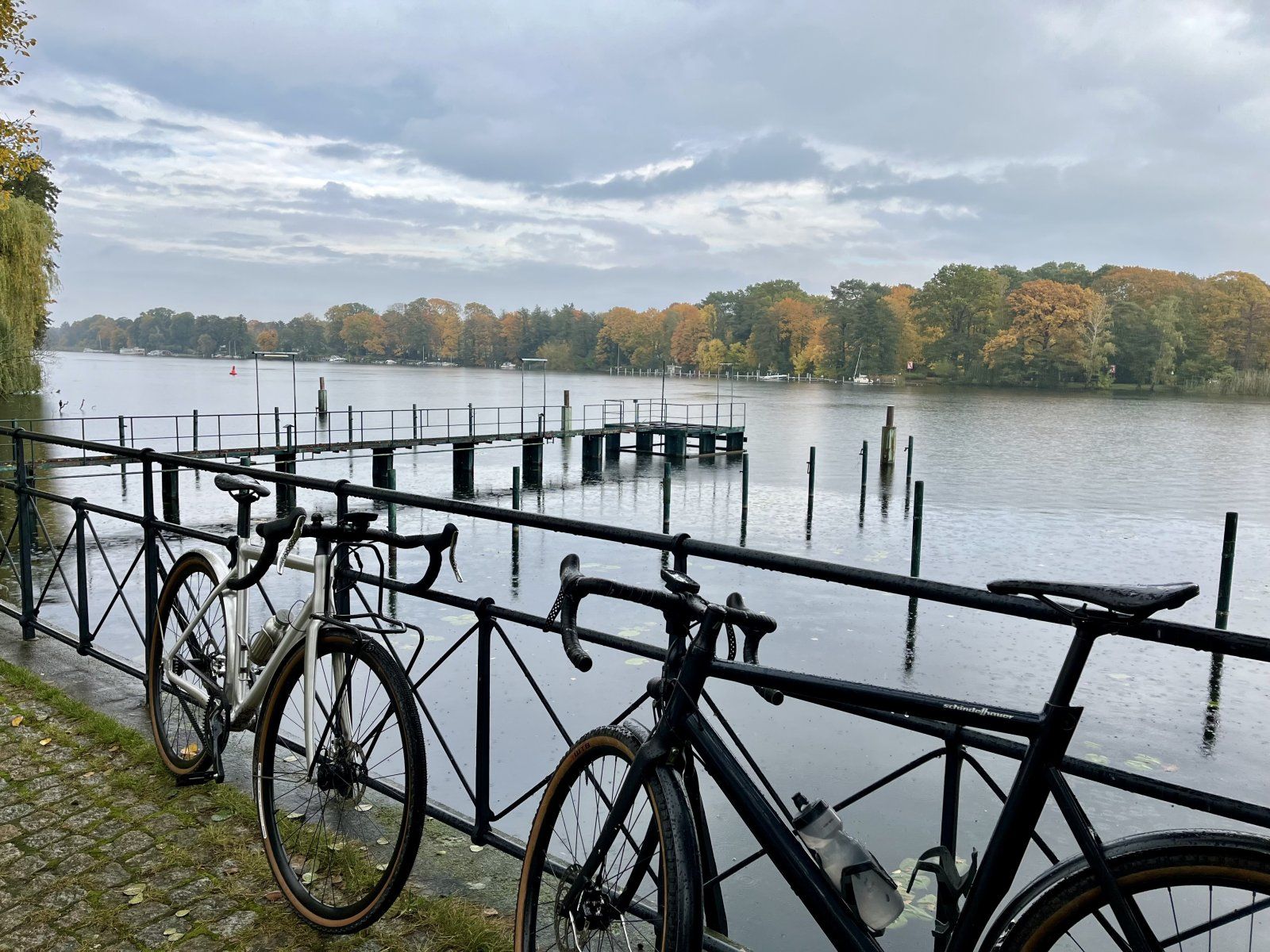

mal so als anregung:
Die Schindelhauer sind hier in meiner Stadt tatsächlich recht beliebt. So wie die meisten aussehen, sind sie aber auch recht pflegebedürftig....
Ich fahre momentan keine Carbonriemen, aber gerade dafür ist es durchaus eine gute Sache meines Erachtens.
ganz im gegenteil. wir (die schindelhauer mitarbeiter) fahren zu großen teilen ganzjährig und gerade bei schlechtem wetter gern mit riemen. das auf dem bild abgebildete silberne rad ist das winterreiserad meiner freundin, daneben mein ganzjahrescommuter.
ganz im gegenteil. wir (schindelhauer mitarbeiter) fahren zu großen teilen ganzjährig und gerade bei schlechtem wetter gern mit riemen. das auf dem bild abgebildete silberne rad ist das winterreiserad meiner freundin, daneben mein ganzjahrescommuter.
Die Riemen meine ich nicht. Ich meine die Räder, Sattelklemme sehe ich oft defekt und sogar Rost ist an den Rädern nicht fremd. Das ist tatsächlich der Grund, warum meine Frau dann doch ein anderes Rad bekommen hat.
die beiden mängel sind nicht gerade typisch. defekte sattelklemme habe ich noch nicht mitbekommen und bei rost ist eben immer die frage, ob man rostfreien oder zugfesteren stahl verwendet. das ist aber bei allen bikes das gleiche thema. fakt ist leider, dass die bikes nicht gepflegt werden, wie beispielsweise ein gutes sportgerät, sondern oft eher dauerhaft draussen stehen und dann nicht besser dran sind als das rad von gudereit oder prophete. zudem ist die anzahl der teile, die flugrost bekommen können, auf ein paar wenige schrauben und die lager begrenzt.
