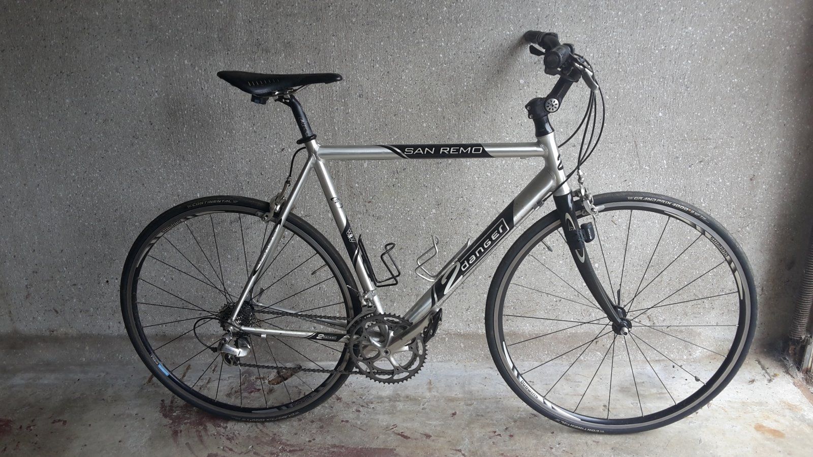

Kann gebraucht ein 2Danger San Remo für 450 E bekommen .... ?‍♂️
Jemand Erfahrungswerte , und n Tipp ob der Preis annehmbar ist ??!!
Würde dieses dann als Strassenrad nehmen , und mein Stahlross soll dann mit anderer Bereifung zum "Graveln" umgerüstet werden ...
P.S. kann mich erinnern , dass unser "Ötzi" mal ein 2Danger gefahren ist ....
Greets : Speedy :bier:

Das hat NEU 450.- im Jahr 2009 gekostet, mit einer dreifach Tiagra, gab es in diversen Angeboten damals auch für 400.- Denzufolge wäre 150.- oder maximal 200.- € ein angemessener Preis.
LG
Eddi
Hi Speedy ja das stimmt und es ist jetzt einwenig umgebaut...
