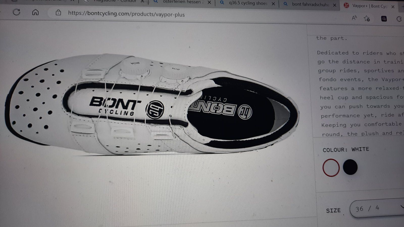

Radschuhe: Specialized, Q36.5 und Shimano sind hinsichtlich Zehenbox auf einem guten Weg, Bont schon angekommen. Machen auch Full Custom mit Gipsabdruck. Von Lake habe ich auch etwas gelesen. Die Italiener kapieren es immer noch nicht.
Die Bont sind ein bisschen schwer zu kaufen. Ich hole mir die Mitte Mai in Holland... ggf auch full custom. Abdruck mache ich ggf mit toe spacern.
