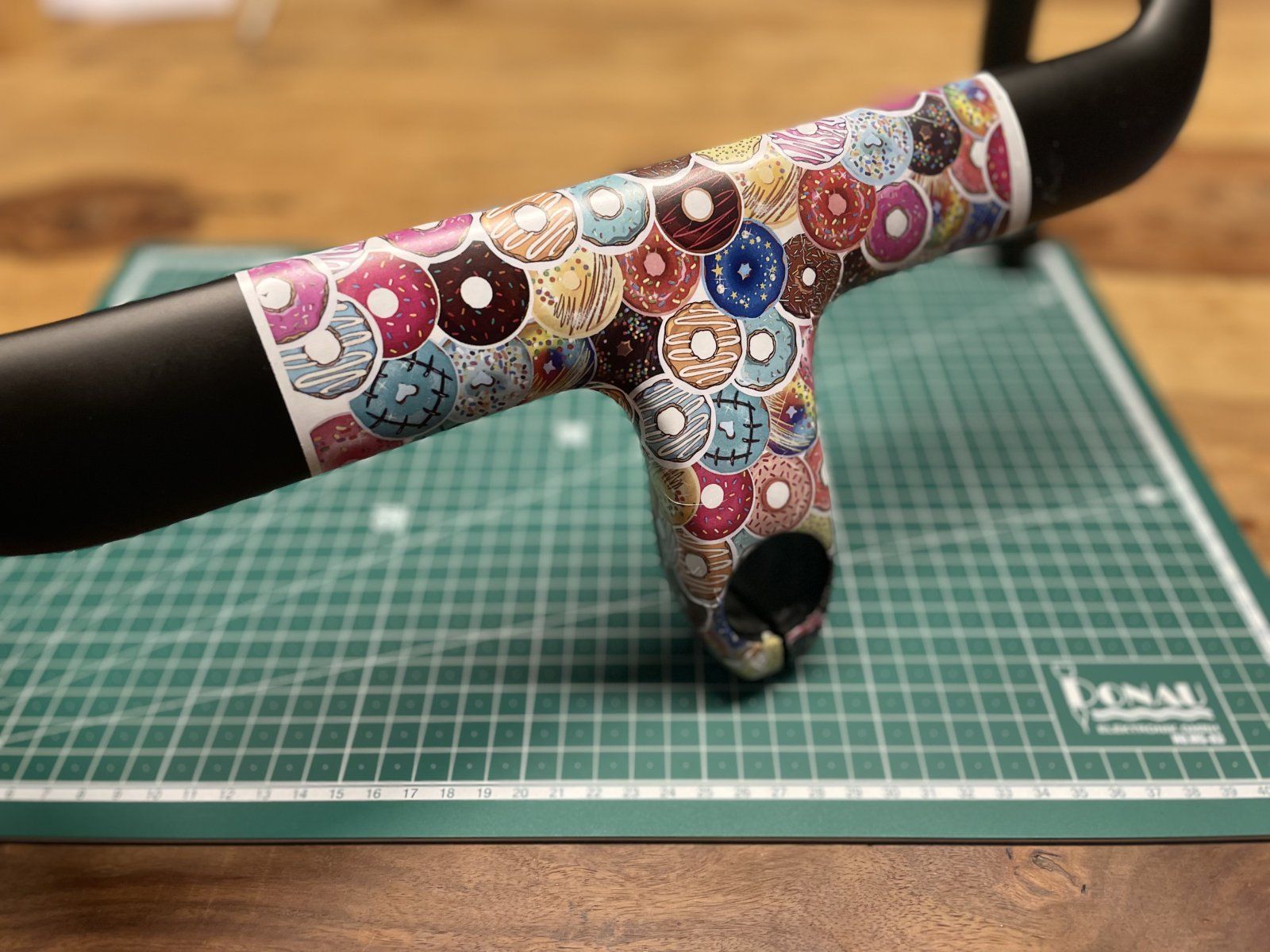

zum Lenker selbst:
ist in 110/380 montiert.
reach/drop beim nachmessen wie angegeben.
Flare hat er halt keinen.
Fährt sich mit meinen Chicken Wings echt stabil.
Die Klemschrauben sind in silber mitgeliefer. hab noch keine passenden in schwarz gedunden.
wenn man nicht wirklich einen lenker richtung 300gr sucht kann man den durchaus kaufen.
Gewicht reiche ich am abend nach. Gerade nicht im Kopf.
Flex-keiner. bzw für mich nicht merkbar.
ach ja. Lenkerenden sind etwas sehr lang. Die kann man mE um 2.5-3cm kürzen

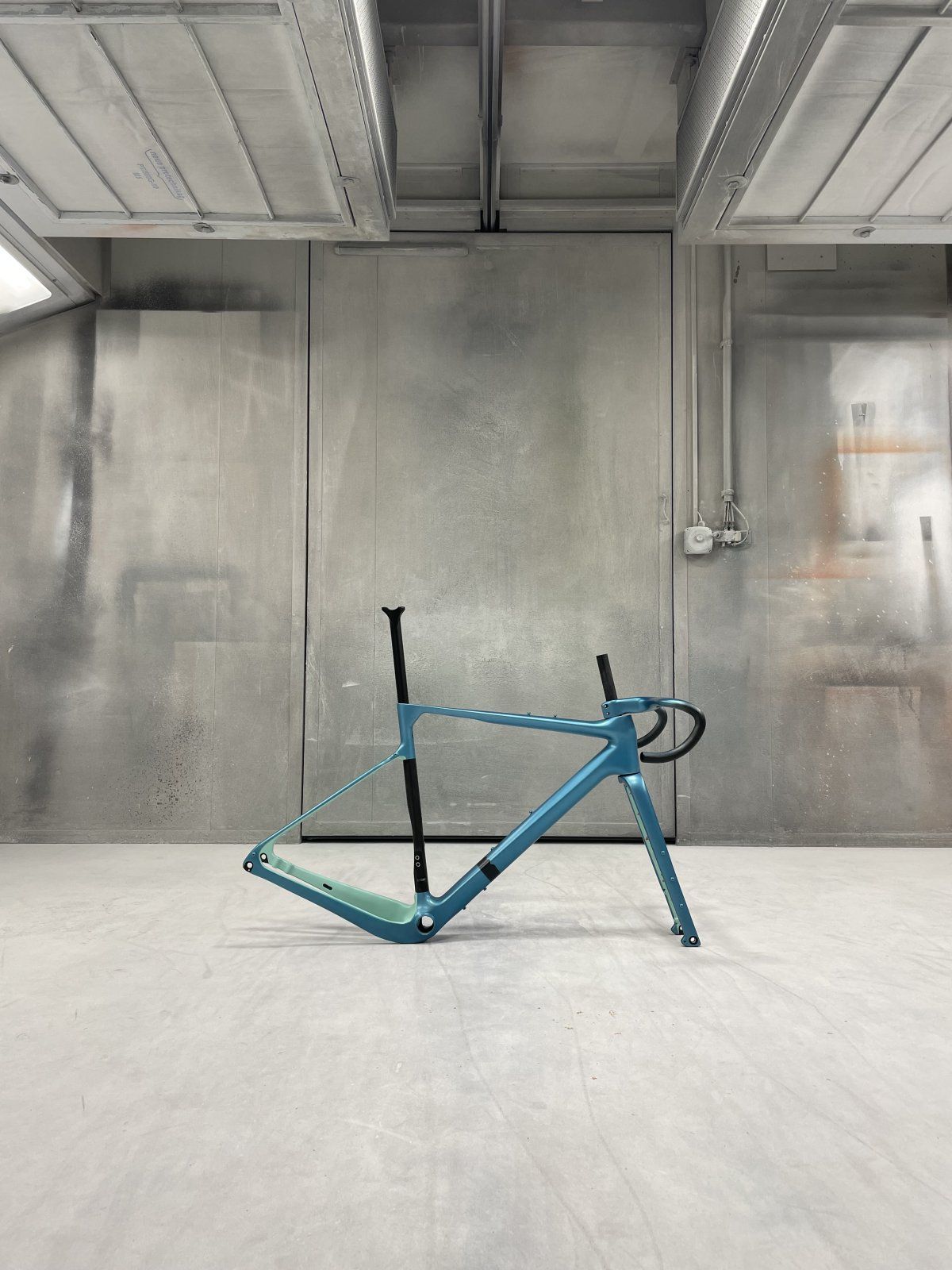

hab aktuell noch den Gravelrahmen von Lightcarbon für die Freundin zum Lackieren.
Der macht einen deutlich wertigeren Eindruck als der von BXT. hat 90 USD mehr gekostet.
Wiegt auch 200gr weniger. Lenker+Stütze jedoch eher von dem, mit dem Panzerkonstruktions Know-How.
den Rahmen kann man aber auch ohne Lenker und stütze bestellen.

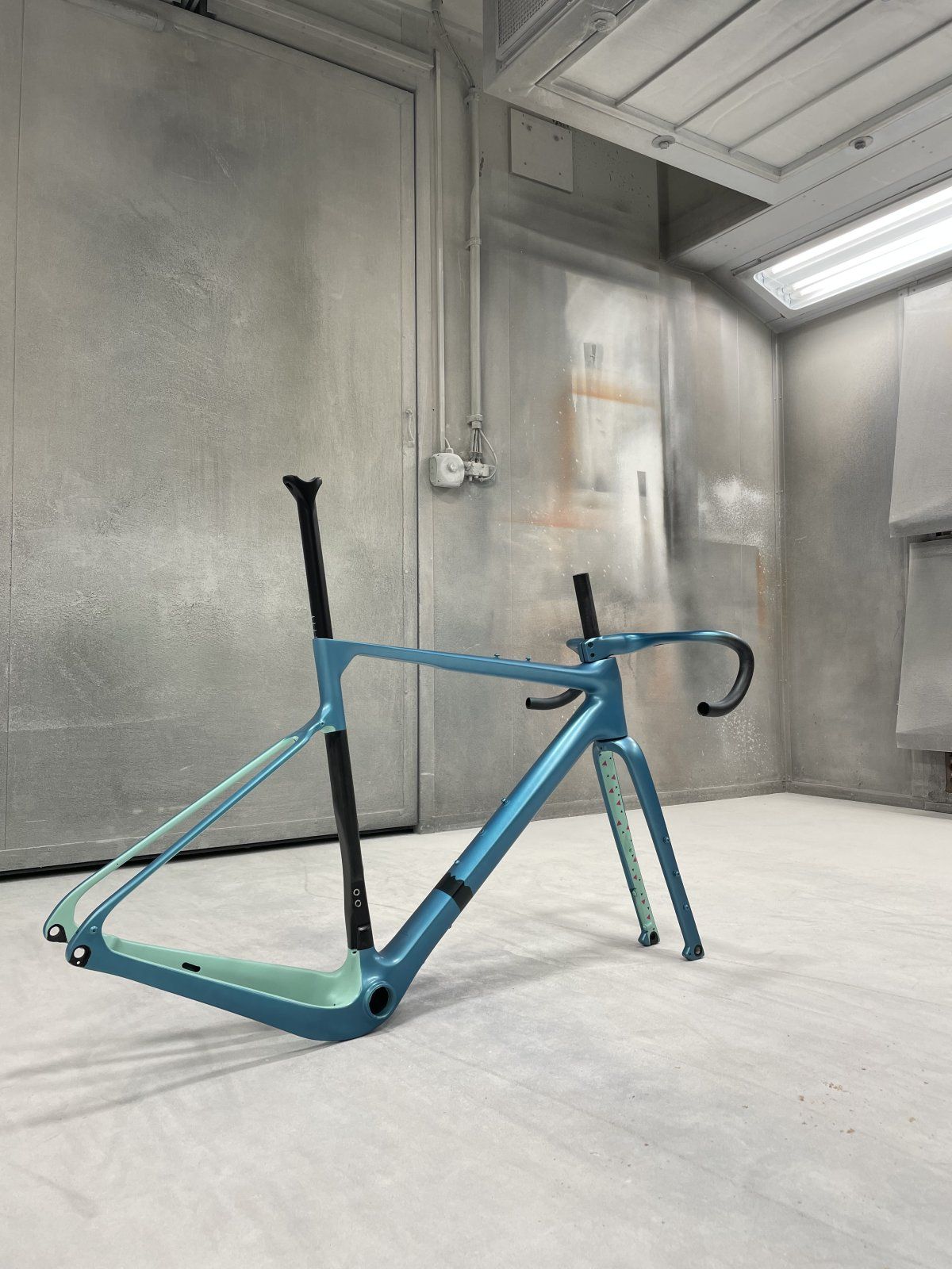

Hy, ja die gibt es schon.Moin. Gibt es schon Arbeiten an dem Lightcarbon Rahmen?
Whooot? Was muss denn da wieder weg??Hy, ja die gibt es schon.
Allerdings muss bzw darf ich diesen wieder abschleifen und neu lackieren.

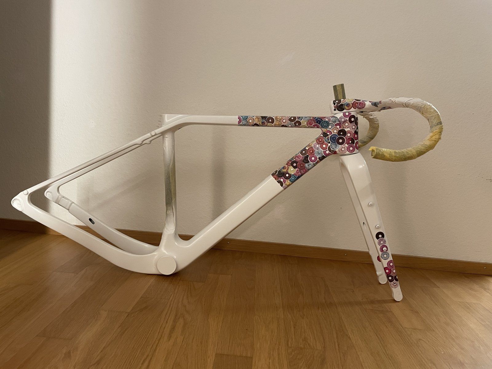

Hab den Rahmen mal mit den notwendigsten Teilen zum Probesitzen aufgebaut. Allerdings gefällt uns das sehr waagrechte Oberrohr wirklich gar nicht.
Weis nicht wie ich das in der Geotabelle übersehen hab..
Wie er aktuell lackiert ist "darf" ich ihnen nicht verkaufen....Anhang anzeigen 1374486
falls wer interesse hat...
RH is 54

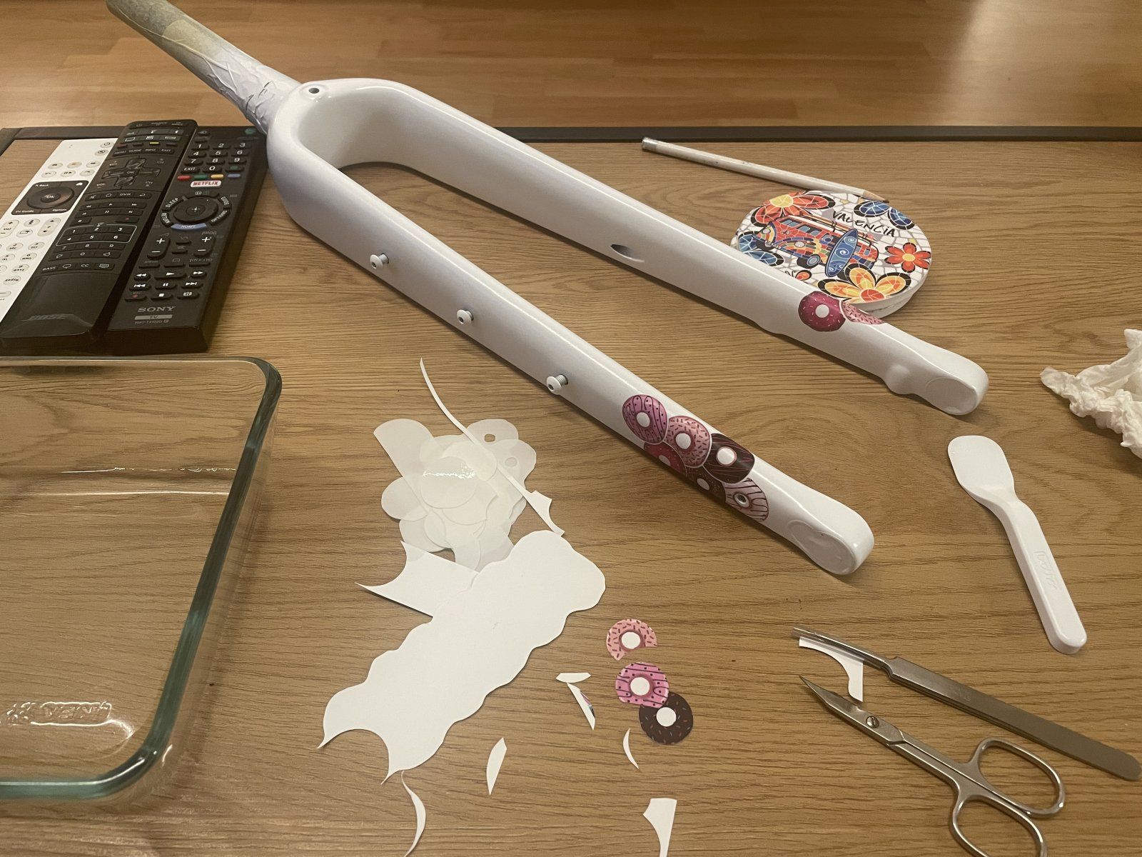

Neues Projekt, weil seit 3wochen mittelhandknochen gebrochen![]()
Los gehts, gravel bike mit donuts
Plan wäre noch die waterslide transparent Pink überzulackieren.
