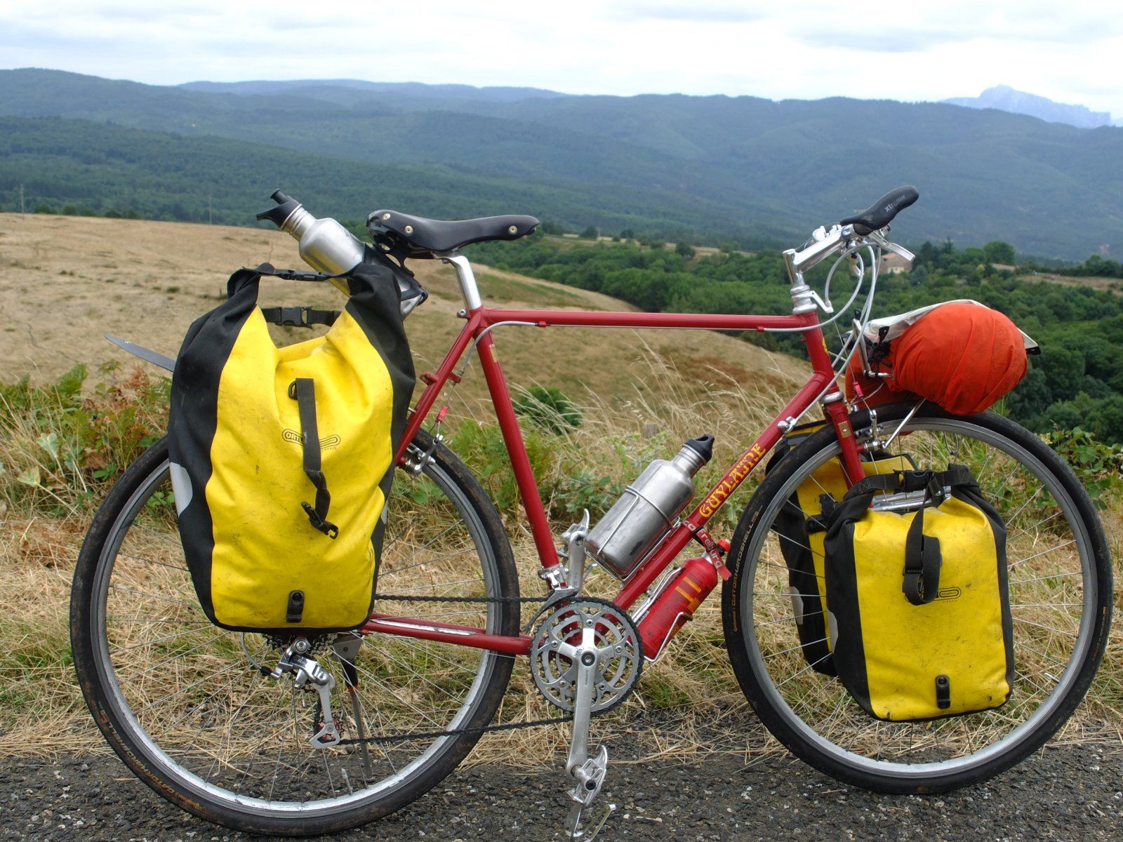

die Bremsleistung mit der DC 987 Cantis am HR ist schon bescheiden, wenn ich z.B. vom Col de Portet d'Aspet bei leichtem Regen und 16% Gefälle am Denkmal für einen, zu Tode gestürzten Tour de France Fahrer vorbeikomme ...
Das würde ich gerne ändern. Eine normale V-Brake funktioniert nicht, weil ich nur ein mittiges Loch am Bremssockel habe. Da kriege ich nicht genug Spannung drauf.

Letztes Jahr bin ich in den Pyrenäen bei Regen eine 4km lange, 10% steile Abfahrt mit Gepäck gefahren und da war die Bremsleistung der Cantis (DC 987) bescheiden, v.a. hinten tat sich wenig bis gar nix.
Darum will ich nun umrüsten. Meine Cantisockel haben nur das mittige Loch für Rückholfeder. Der Abstand beträgt vorne 68mm, hinten ca. 76mm.
Am besten geeignet scheint mir eine Magura HS33. Ich habe recherchiert und gelesen, dass man da ein wenig frimmeln muss. Ich las etwas von Evo-Adapter umdrehen und zurechtbiegen, die Gegenhalter (der früheren Modelle) an der Gabelinnenseite etwas abfeilen etc.
Kann mir jd aus eigener Erfahrung sagen, welche Magura-Jahrgänge sich für ein Guylaine am besten eignen?
Ich habe ein Guylaine gesehen, das zb ohne diesen Evo-Booster auskam. Ich las, dass eine Einfach-so-Montage vorne erst ab 72mm Sockelabstand funktioniert ...

Bei Magura brauchst du die Löcher im Sockel nicht. Ohne den Bügel würde ich aber keine verwenden. Die Bremsen drücken den Rahmen sichtbar auseinander, da ist jede Hilde recht, die dem entgegenwirkt.
Die klassische Reiseradbremse ist die HS22. Die kann man auch mit Rennbremshebeln kombinieren, das heißt dann wohl HS77.
Aber warum so kompliziert? V-Bremsen sind auch kräftig und lassen sich dank der mechanischen Züge ohne Friemelei umrüsten. Bei Betrieb mit Rennlenker ist eine Umlenkrolle mit Übersetzung nötig, aber das wars auch schon.

Ja klar, eine V-Brake würde mir reichen. Aber ich habe noch keine gefunden, die bei dem kurzen Sockelabstand und dem mittigen Rückholfederloch funktionieren würde.

Ein Vorschlag wegen des engen Sockelabstands und V-Brakes: wenn du Muße hast, probiere doch mal die Shimano BR-MX70. An meinem Rad mit ca. 80 mm Sockelabstand musste ich breiter bauende Beläge als die mitgelieferten verwenden sowie die dicken Spacer der Beläge nach innen setzen, damit die Arme nicht A-förmig stehen beim bremsen.
Keine Garantie, aber ich könnte mir vorstellen, dass diese V-Brake auch noch knapp mit 68 mm Sockelabstand funktioniert. Die Bremse gibt's einzeln und ist nicht soo teuer, vielleicht wäre das einen Versuch wert. Zudem ist sie silber und sieht auch noch ziemlich gut und schlicht aus.

Danke für Deine Antwort. Der richtige Abstand Bremsflanke-Bremsschuh ist nicht das Problem, sondern die Federspannung. Hier gibt es anscheinend je nach Hersteller Unterschiede.
Hast du nochmal ein Foto vom aktuellen Setup? Welche Bremshebel nutzt du denn? Wie groß ist die Außenweite der Felge?
Da ich mit Cantis ähnliche Erfahrung gemacht habe, bin ich bei Mini-V. Bei 68 mm Sockelabstand am Guylaine natürlich etwas tricky. Nach einigen Iterationen bin ich bei den Mini Motos (81 mm Schenkellänge) und Koolstop Slimline (umgespacert) gelandet und damit sehr zufrieden. Die haben eine interne Feder, da bist du unabhängig von den Bohrungen am Sockel. 35er Reifen mit 45er Blechen passen auch.
Wenn du Hebel mit größerem Zugeinholweg nutzt, sind auch die TRP 8.4 eine gute und preiswertere Option.
Aber Mini-V nur vorn, hinten reicht mir die originale Shimano Canti mit tiefem Zugdreieck. Außerdem bliebe der schöne Gegenhalter am Rahmen ungenutzt, das gefiele mir auch nicht.
PS: Bei der TRP 8.4 hatte ich das bestehende Federproblem mit längeren Einstellschräubchen gelöst. M3 glaube ich. Irgendwann waren die Buchsen ausgeschlagen und die Bremse quietschte wie sau - dann kam der Wechsel. Mit Ergos aber eben ein etwas ungünstiges Seileinhol-Verhältnis.
Fotos habe ich keins. Bremshebel habe ich von BLB. Felgen sind von Mavic (CXP33, Maulweite 15). Die TRP 8.4 habe ich sogar noch hier rumliegen, aber die passen optisch nicht so, weil meine Anbauteile möglichst silber sein sollen.
Ich habe es auch mit Paul Bremsen versucht, den Motolite, aber die sehen am Guylaine zu stakselig aus, deshalb habe ich sie an ein anderes Rad verbannt.
Gestern habe ich wieder Cantis montiert, die Dia Compe 987, und hole mir die Woche rote Koolstops ...
