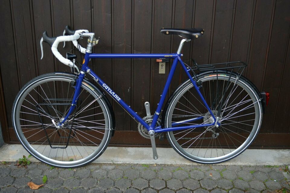

Na gut, dann jetzt mal was vernünftiges, 😀
Bestzustand würde ich sagen! Hügi Compact Naben, neuer Berthoud Sattel, HS 66 Bremsen,
RH 56, c-t schätze ich
bei München abzuholen.
