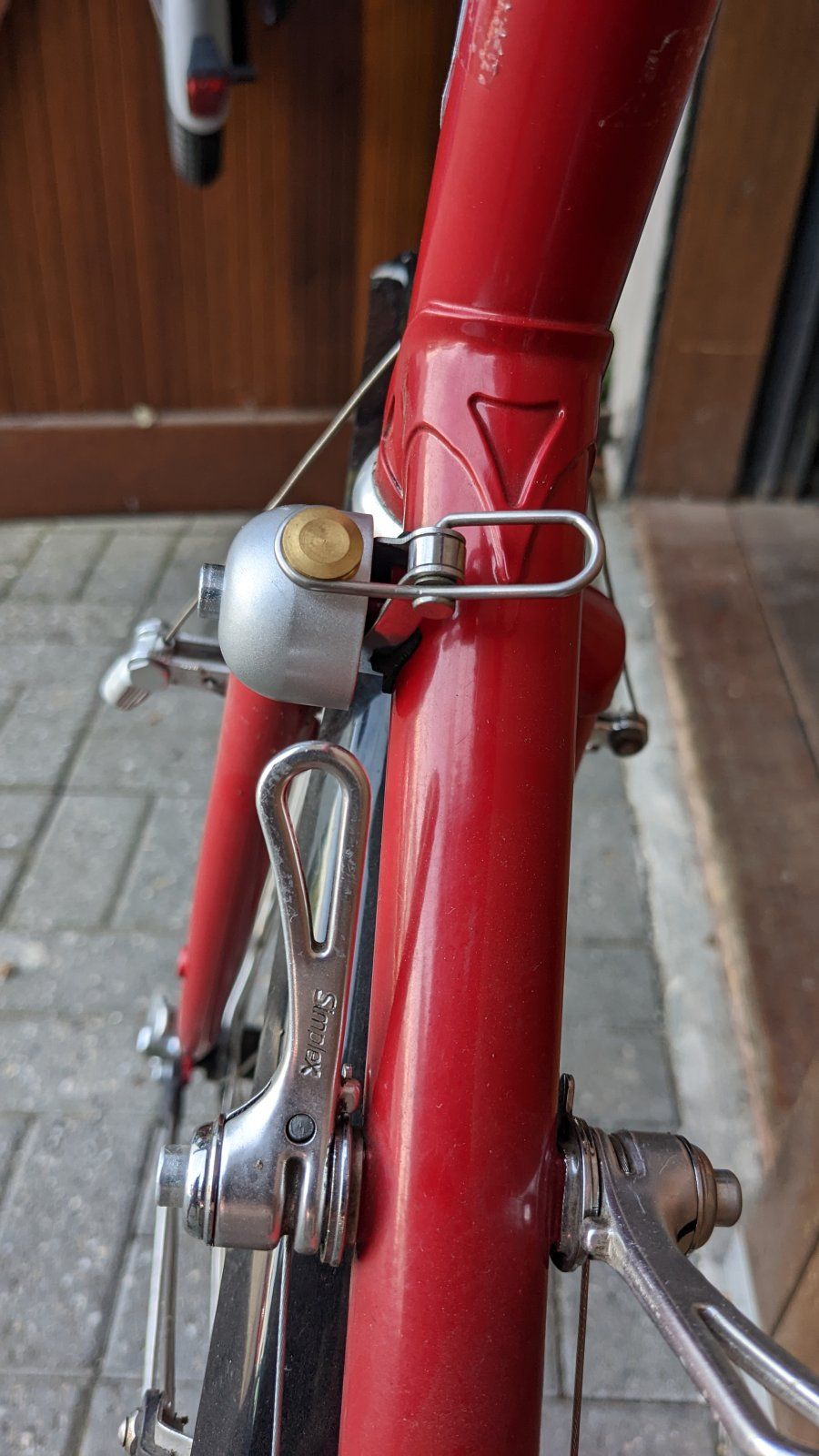

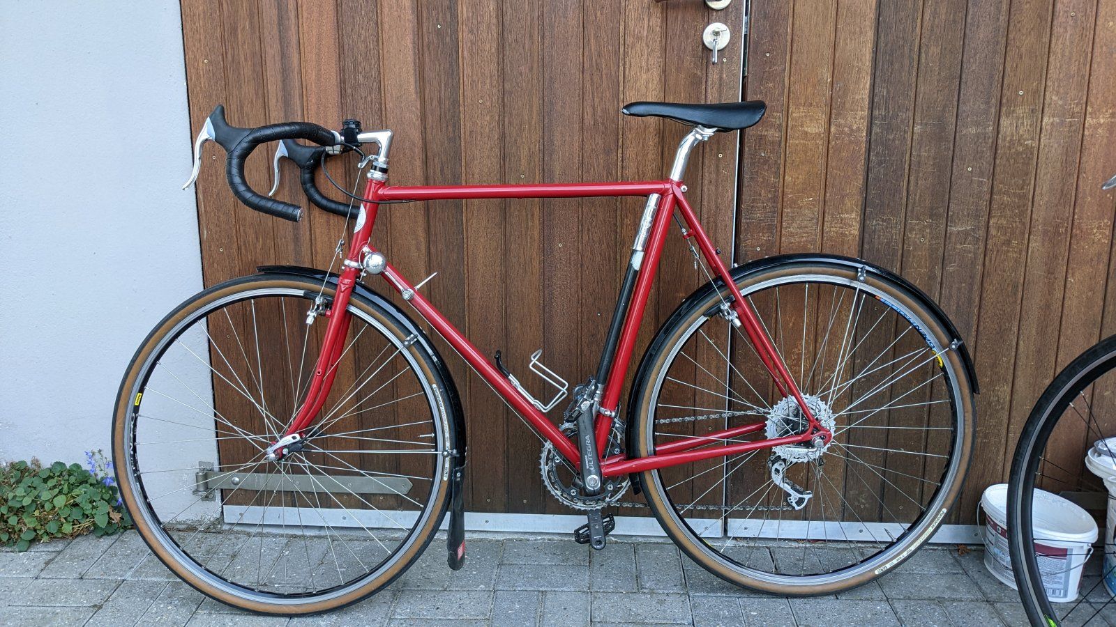

Natürlich passt die da. Es ging ja darum, den hässlichen, ungenutzten Sockel einzubinden.
So habe ich den Sockel auch schon genutzt, allerdings mit ner Bimmel, die für die Verschraubung auf einen MTB-Bremshebel gedacht (und deutlich kleiner) als Deine war. So jedenfalls gab es keine Platzprobleme.
Edith möchte noch das Stück Schrumpfschlauch erwähnt wissen, das auf den Sockel gekommen ist.
Du hast ja keine Lichtanlage an Deinem Guylaine, deshalb ist der Sockel ja zwangsläufig frei.

Für mich sind Akku-Lampen eine gute Lösung, ergo muss der Sockel für was Anderes herhalten. An sich gefällt mir, dass die Klingel nicht am Lenker im Weg ist. Das ich da runter greifen muss ist OK.
Ich suche Mal eine kleinere ....

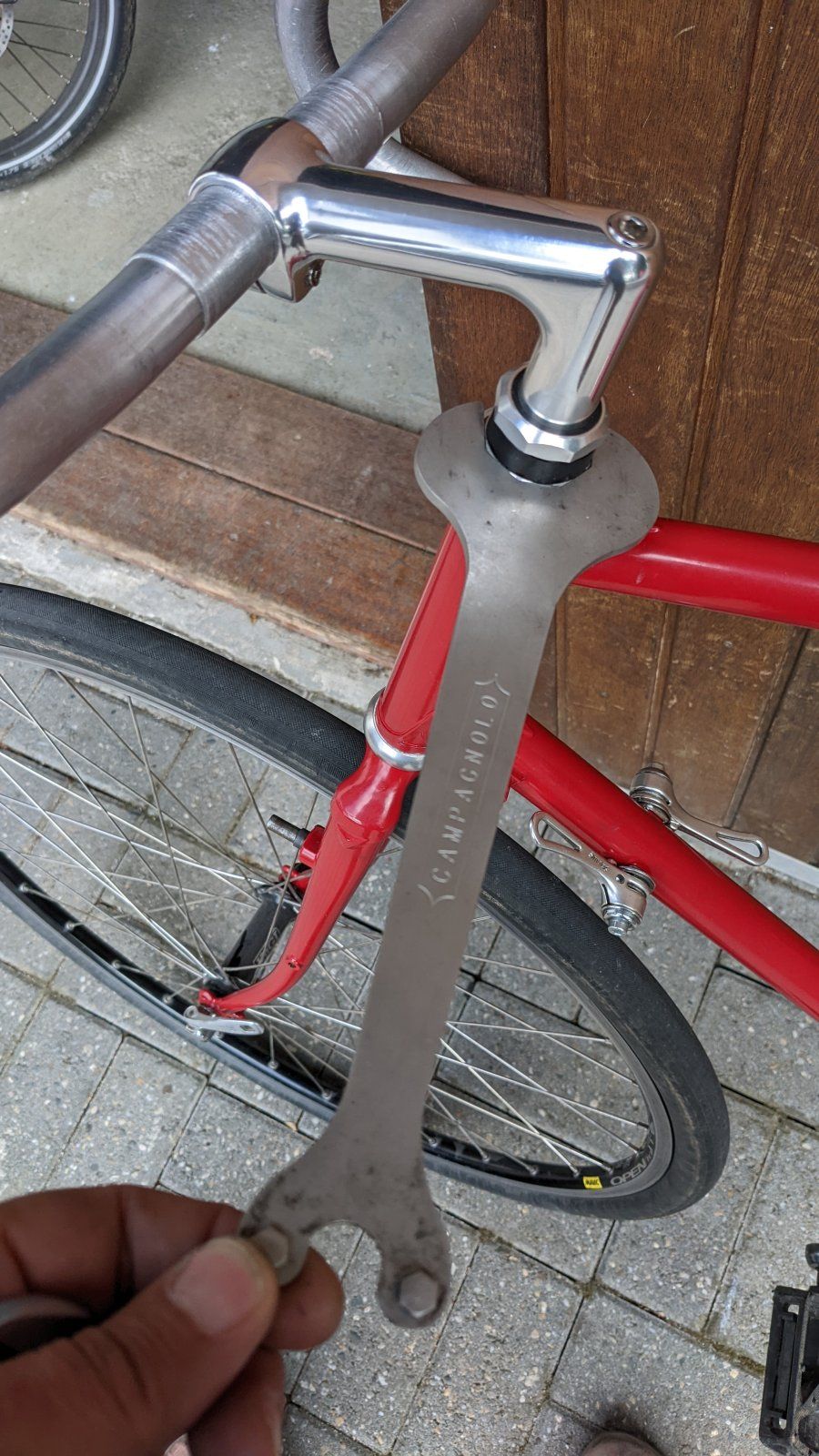

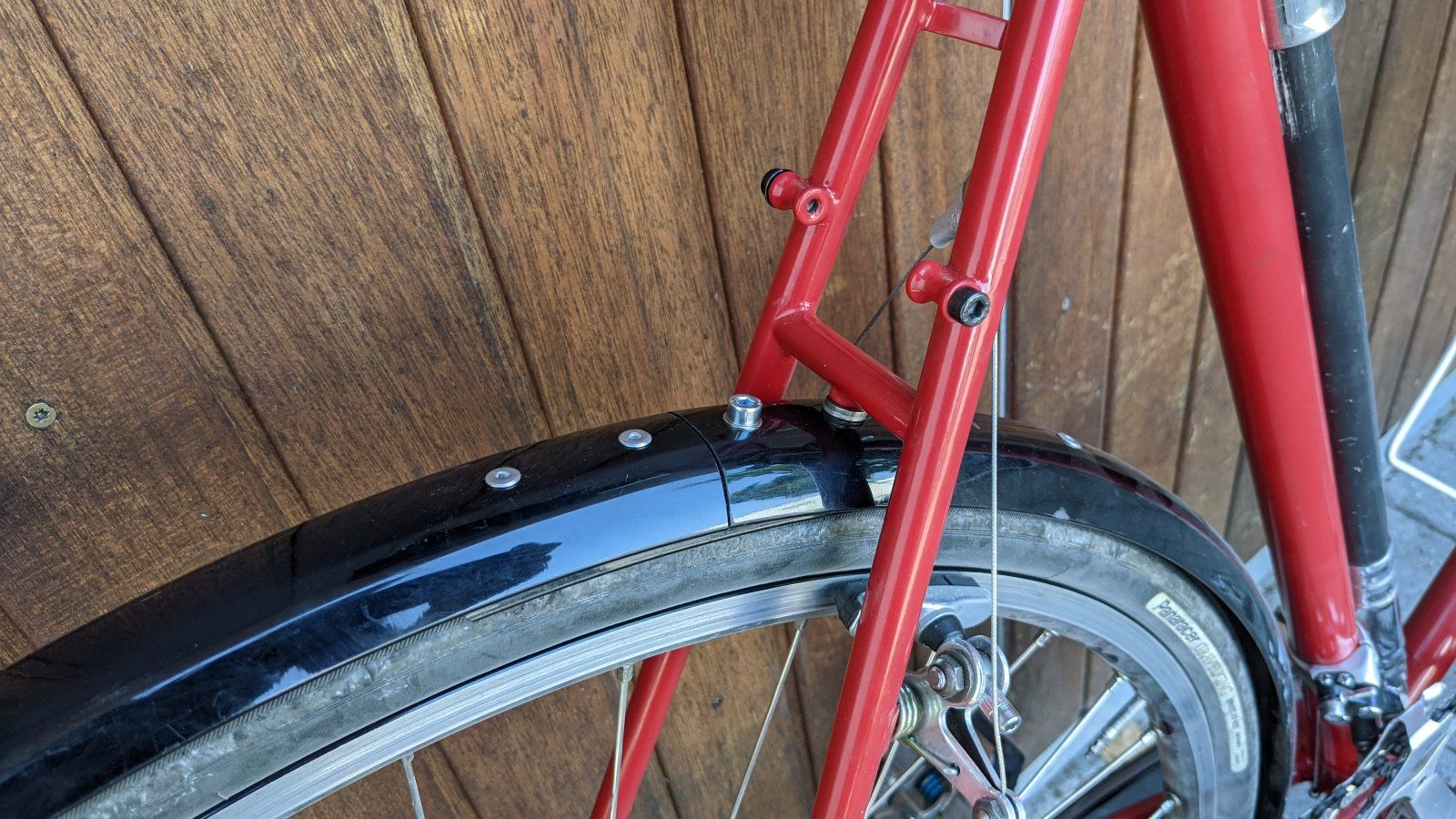

Ich habe noch keine Erfahrungen. Die Steuersatzgeschichte ist noch nicht richtig fertig und das mit den teilbaren Bluemels geht, ist aber etwas umständlich.
Im Moment also eher eine Lösung für den Notfall.
Zum Probieren ist es völlig ausreichend.

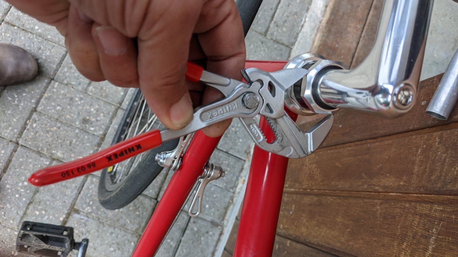

Es ist aktuell so, dass es ein normaler Cartridge Steuersatz ist. Also schon Mal kein Gefummel mit Kugeln.
Es fehlt noch das richtige Unterwegswerkzeug bzw. eine Steuersatzmutter, an die ein Röhrchen angeschweisst wird oder so.

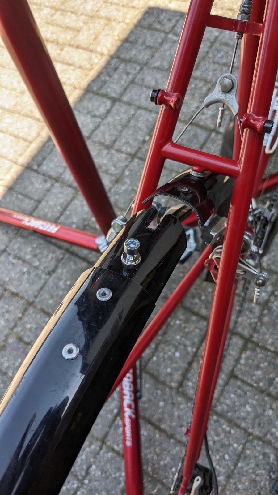

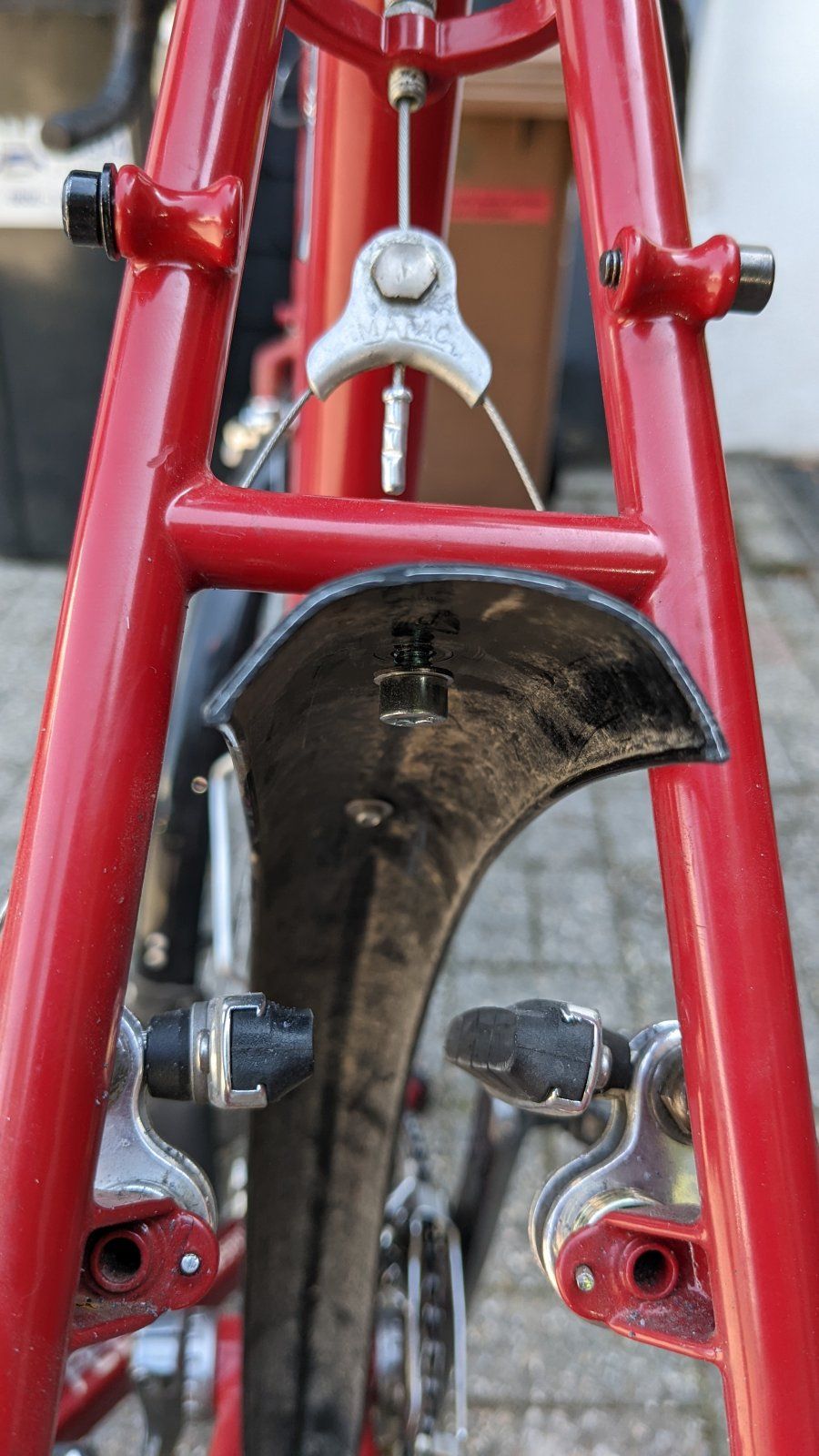

Bluemels haben ja anders als Bleche aus Blech keine Bördelung. Die wird aber gern als Führung verwendet an der Schnittstelle.
Anstelle einer solchen Führung habe ich halt 2 Schrauben - einmal ein Schlitz, einmal durchgesteckt. Das ist natürlich mehr Gefummel als nur eine Schraube lösen. Da kann man sich auch überlegen, ob man nicht gleich das ganze hintere Blech demontiert?!

Wenn du die "Schlitz"-Schraube als Pilz nur zur Führung nimmst und mit entspr. Abstand zum blech "stehen" lässt, dann ist es nur noch eine Schraube. Nimm gleich eine Flügelschraube, am besten noch mit integrierter U-Scheibe oder Bund.
Am Steuersatz würde ich eine Art Handgriff über die Kopfmutter gießen/modellieren/fräsen/..., so dass du den einfach mit der Hand bedienen kannst, ohne Werkzeug. Unten auch, zum Gegenhalten.
Ja, so ließe sich das perfektionieren. Ich würde dabei auch das Bluemels-Verbindungsstück noch etwas schmaler feilen, dass man es gar nicht sieht. Das war jetzt so der erste Wurf ...
An eine Steuersatzutter aus Stahl könnte man gut ein Röhrchen schweißen, durch das ein bis Inbus gesteckt werden kann. Zum Gegenhalten unten ginge ein gekürzter Schlüssel oder ich feile 2 Schlüsselflächen des Steuersatzes etwas runter - dann passt der kleine Zangenschlüssel.
Aber wie gesagt - für den Notfall geht das schon und das bisschen mehr Gefummel fällt da auch nicht wirklich auf.
Anhang anzeigen 1141179Anhang anzeigen 1141180Anhang anzeigen 1141181
Oder 2 Schlitze?!

An meinem Rinko Rad hab ich auch so einen Cartridge Steuersatz. Den Löse und Kontere ich einfach mit den Händen. Da dort einfach ein 'Industrielager' in den Schalen liegt, muss da auch kein Spiel perfekt eingestellt werden. Teste doch mal nur per Handkraft. Ich hatte da noch keine Probleme in Sachen sich lösendem Steuersatz etc. (offenbar treten dort wenig Vibrationen auf, die auf die obere Lagerschale übertragen werden kann, wohl dadurch, dass da keine Kugeln direkt laufen)
Man muss nur aufpassen, wenn man Rinko't, dass einem nix verloren geht, insbesondere das Lager aus der unteren Lagerschale.

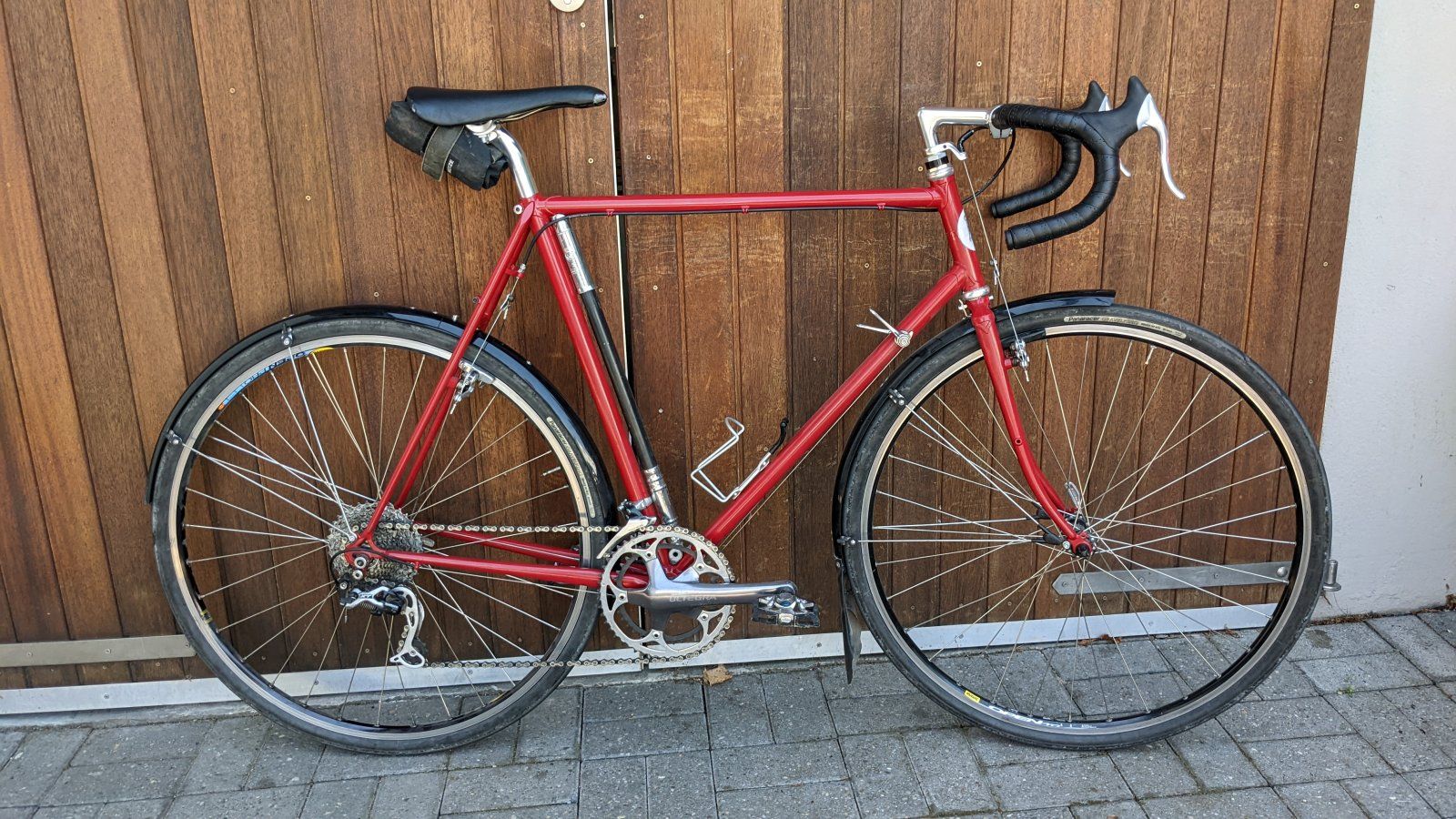

So. Meins ist auch fertig und darf hier rein:
Das ist ja nett geworden, sogar Columbus Aufkleber und der Guylaine Sticker wegen des Silberlots sind dabei!
Wer hat Dir den gemacht? Die weißen Guylaine Decals sind vermutlich vom Pulverer?
Bei dem Gepäckträger wirst Du Dir ja was gedacht haben.

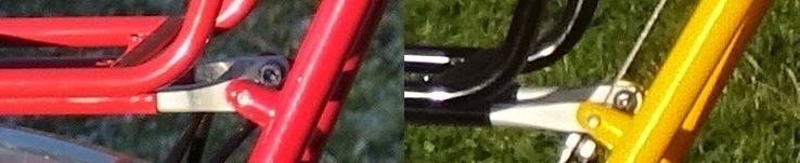

Sollte das funktionell nicht aufgehen, plädiere ich bei Guylaines grundsätzlich für den Tubus Cargo in der ersten Version, so wie er ca. 1990 erstmals auf den Markt gekommen ist. Bei meinen beiden konnte ich die Gepäckträger exakt waagerecht ausrichten, ohne an den Tubus-Befestigungsstreben vertikal was rumbiegen zu müssen, nur seitlich ein wenig. Dass das so gut passt ist glaube ich auch gewollt und ein Feature, das ich besonders schätze.
Die später folgenden Befestigungsmöglichkeiten von Tubus-Trägern sind sehr viel variabler, aber lange nicht so elegant.

Steuersatz für rinko, da würde ich die kontermutter mit einer madenschrsube versehen, den kleinen inbus hat man doch am multitool. Und natürlich cartridge, handfest anziehen wie beschrieben.
Sollte das funktionell nicht aufgehen, plädiere ich bei Guylaines grundsätzlich für den Tubus Cargo in der ersten Version, so wie er 1993 erstmals auf den Markt gekommen ist. Bei meinen beiden konnte ich die Gepäckträger exakt waagerecht ausrichten, ohne an den Tubus-Befestigungsstreben vertikal was rumbiegen zu müssen, nur seitlich ein wenig. Dass das so gut passt ist glaube ich auch gewollt und ein Feature, das ich besonders schätze.

Danke für die Blumen. Die Columbus-Bepper sind aus den Kleinanzeigen, hab vergessen von wem. Und der Silberlot-Bepper ist auch von "jemandem" aus den Kleinanzeigen. Von einem kompletten Satz. Mit den restlichen Klebern konnte ich mich da allerdings gar nicht anfreunden. Die stimmten alle nicht in der Größe. Und dieser stimmt auch nicht ganz in der Schriftgröße und -stärke.
Die großen und der WL-Schriftzug wurden dann von der Firma Götz in Fellbach gemacht. Bei denen war die entsprechende Schrift überhauptkein Problem. Auch unter Lack nicht.
