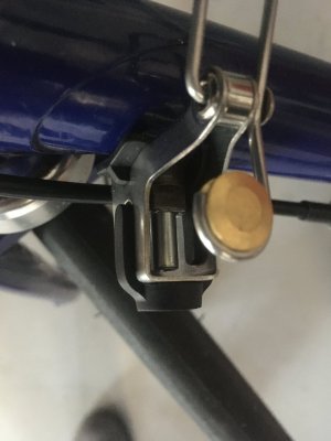

Eine Brave Classic Copenhagen ist das in diesem Fall,
Die Liix Deci ist, soweit ich das sehe, baugleich.
Kann sein, dass es die auch von crankbrothers gibt.
Hier ist sie z.B. auch anders gelabelt zum vierfachen Preis zu haben:
https://www.finest-bikes.de/detail-spurcycle-bell-fahrrad-klingel-spurcycle-bell-silber-x__2410.php
Sehr wertig gemacht in jedem Fall das Teil.
Die beiden Schaltzugaussenhüllen musste ich ein wenig mit Kabelbinder zusammenziehen, sonst hätte die linke die Glocke gedämpft. Die Original-Schraube der Klingel habe ich gekürzt.

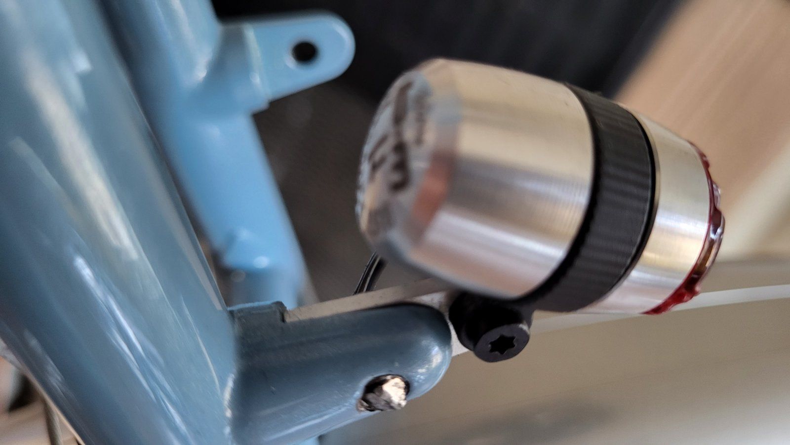

Hallo @flxw , der Gepäckträger ist das Wingee der Firma Herkelmann. Allerdings entlackt und silber gepulvert.

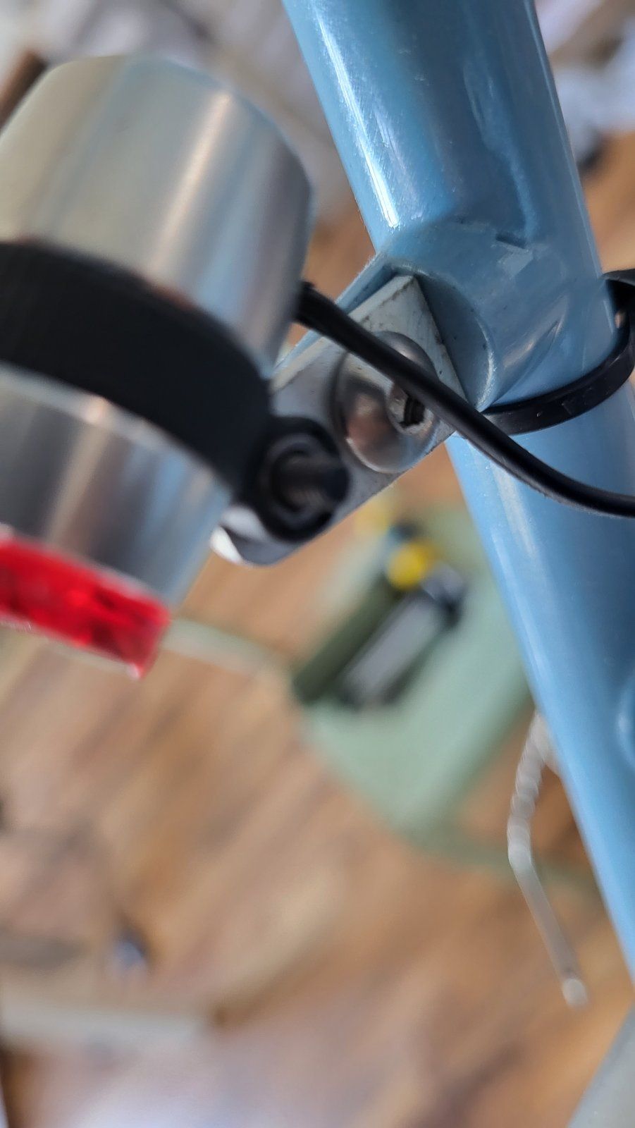

Das Rücklicht habe ich einfach an die Gepäckträgeraufnahme geschraubt. Die ist ja frei, weil das Wingee schon der Gepäckträger ist. Dafür habe ich einen kleinen "Halter" aus Alu geschnitzt.

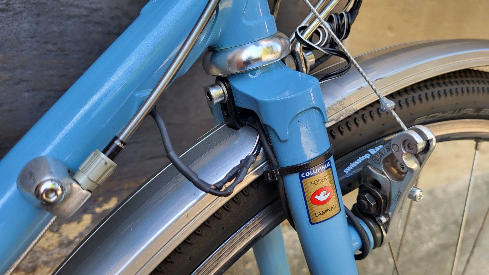

Wie hast du das mit der Kabelage gemacht? Könntest Du da auch ein par Bilder von machen :P
Falls Du ein Album hast, schaue ich mir das auch gern an. Elegante Verkabelung ist eine Kunst für sich, wie ich finde - und da lerne ich immer gern von anderen.
Nun, elegant ist relativ... 🙃 Hab an der Gabel zwei Löcher mit Vestärkung anbringen lassen, damit das Kabel verräumt ist. Dann habe ich das vorhandene Loch an der linken Kettenstrebe auch verstärken lassen. Das SON-Koaxialkabel läuft dann von der Gabel in den Rahmen (verstärktes Loch vorhanden), durchs Unterrohr und an der Kettenstrebe wieder raus. von da ins Wingee und oben (kurz hinterm Bremssteg hab ich ein Loch gebohrt, wo es dann raus und zur GT-Aufnahme geht. Tja, zwei Mü-Leuchten wären wohl möglich...

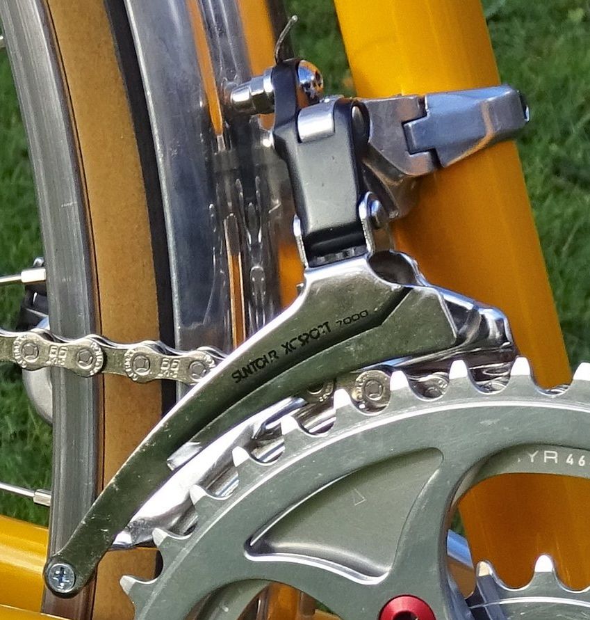

Umwerfer:
  • Kildemoes hatte bei der ursprünglichen Ausführung des "Trend" für Halfstep einen invers federnden Suntour Umwerfer (XC FD 3500) verwendet. Wie gut der das kann, muss sich zeigen (ich habe netterweise von Crocodillo ein gebrauchtes Exemplar bekommen, das ich gerade ein bisschen aufarbeite).
  • HJ Zierke hatte in irgendeiner "Radfahren" mal die Empfehlung von Sachs 2-fach Umwerfern für Halfstep gegeben (und an seinem von Technobull gebauten Reiserad, soweit ich es erinnere, auch montiert).
  • Bridgestone hat Anfang der 90er den Käfig des Suntour XC 9000 Umwerfers an XC Pro und XC Ltd Umwerferkörper nieten lassen, weil man damit angeblich alles schalten konnte...
