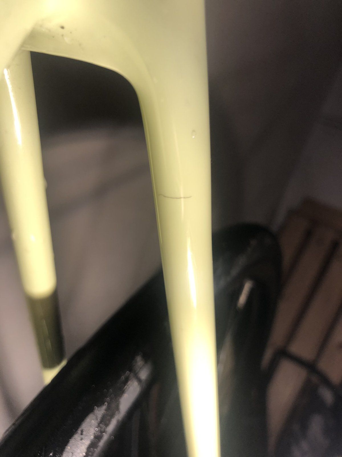

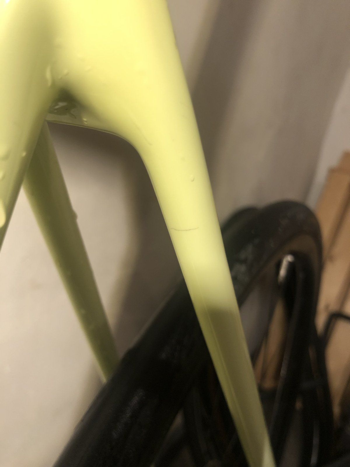

Hallo zusammen,
ich hatte heute mein Canyon Endurace CF SL 8 Di2 (2022) bei einer routinemäßigen Inspektion bei der Werkstatt meines Vertrauens.
Dort wurde mir gesagt, dass sie einen Haarriss in der Sitzstrebe im linken oberen Bereich entdeckt hätten (siehe Fotos). Ich solle das über Canyon abklären. Es könne ein einfacher Lackschaden sein aber durchaus auch ein Rahmenschaden. Termin bei einer Canyon-Partnerwerkstatt ist bereits ausgemacht (leider erst in 4 Wochen).
Was meint ihr dazu? Kann/sollte ich weiterfahren? Gibt es dazu Erfahrungen?
Ich bedanke mich für eure Meinungen/Ratschläge. Viele Grüße

Da an der Stelle ja eine Vergleichsmöglichkeit auf der anderen Seite besteht: Vorsichtiger Münzklopftest?
Wenn es ein Riss ist, sollte es sich anders anhören als an der anderen Sitzstrebe.

Aber ich habe nun mit einer Münze vorsichtig an beiden Streben geklopft. Es hört sich für mich identisch an… Ich werte das erst einmal als nicht-negatives Zeichen. Bin gespannt was Canyon (bzw. die entsprechende Werkstatt) dazu sagt. Gruß
Das spricht eher für einen reinen Lackschaden - was aber einen Haarriss dennoch nicht komplett ausschließt.
Da es dir aber darum ging, ob du das Rad weiter fahren kannst, bis du deinen Termin bei Canyon hast:
Ich würde das, nach dem Test, bejahen. Hätte es sich unterschiedlich angehört, hätte ich empfohlen nicht mehr zu fahren um weitere Schäden zu verhindern. (Dann hätte Canyon vermutlich auch gesagt 'selber Schuld')
Wenn du dich weiter absichern willst: Mit einem wasserfesten aber dennoch reversiblen Filzstift die Enden der Beschädigung markieren. Nach jeder Fahrt kontrollieren (und ggf. dokumentieren) ob die Schadstelle größer wurde.

Wasserfest aber reversibel: Ein Stift auf dem 'Permanent' steht, dessen Strich du aber zB mit Spiritus wieder runterbekommst. Damit dann eben einen Strich an die jeweiligen Enden des Schadens ziehen und Fotos machen. Dabei ist es wenig hilfreich, wenn der Strich sich nach der nächsten Pfütze aufgelöst hat. Deswegen 'wasserfest'.
Geht der Schaden nach der nächsten Fahrt über die Striche hinaus: Nicht mehr fahren.

Ich würde fahren, natürlich keine highspeed Abfahrten mehr, bis zu dem Termin in der Werkstatt und das Risiko eingehen. Wenn es ein Riss ist muß der Rahmen so oder so repariert/ersetzt werden und wenn die Sitzstrebe beim fahren bricht ist es nicht so wild. Kann halt mit Pech noch das Laufrad kosten und sonstige Teile aber das ist halt das Risiko was man so eingeht wenn man das will. Will man das nicht lässt man das Bike stehen und wartet auf der Werkstatt. Sollte Canyon den tauschen mußt dich, wenn du in dem Jahr noch mal fahren möchtest, so wie so nach was anderen umschauen denn meist klappt der Tausch dort nicht so schnell.
Ein lackriss an der stelle kommt mir komisch vor, trotz disc sollte doch dort eher wenig bewegung sein.
Je nach herstellungsweise ist der hinterbau oft eingeklebt. Wie macht canyon das?
Gab da mal ein bild von nem gecrashten colnago (bei ner tdf?), bei dem es den kompletten hinterbau zerlegt hat.

Die Stelle ist auch m. E. nicht sonderlich bekannt für Haarrisse im Lack. Die treten wohl eher an Stellen auf, an denen aus unterschiedlichen Richtungen Kräfte angreifen.
Ich habe 2 x eine Sitzstrebe sturzbedingt zerlegt. Beide Male ist mir das erst wieder zu Hause bei genauer Betrachtung aufgefallen. Der Rahmen wird also vermutlich nicht unmittelbar und spontan total zerbröseln.
Ich persönlich würde an der Strebe mal ordentlich zerren und schauen, ob sich der Riss verändert. Wenn das nicht der Fall ist, würde ich eine Ausfahrt wagen und zwischendurch mal nachsehen. Sollte sich der Riss verändern, ---> Canyon.
