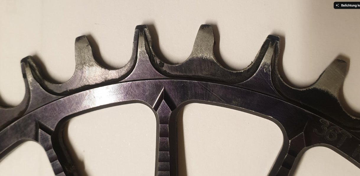

Gerade nochmal nachgesehen:
Es wurde nach 3.636km getauscht wegen ungesunder Knarr- und Quietschgeräusche mit neuer Kette.
Mit nur 36 Zähnen und entsprechendem Einsatz dann vielleicht noch akzeptabel.
So sah es aus am Ende:

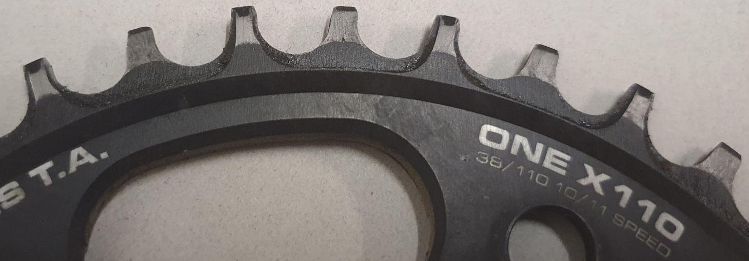

und das T.A. 38 Zähne nach 8.393km:
hat aber weniger Rennen und Schlamm gesehen und wurde mit gelängter Kette zum Schluss komplett runtergefahren.
Hätte mit neuer Kette früher getauscht werden müssen
