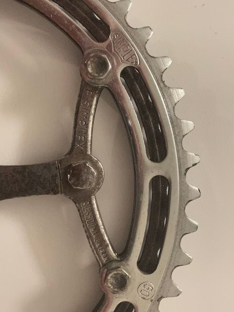

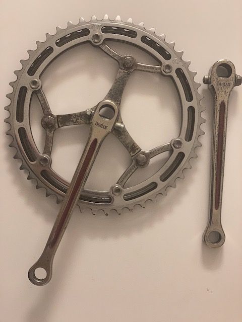

Hier die Durax Kurbel, frisch eingetroffen aus Frankreich.
Inzwischen schon auseinandergebaut und gereinigt. Ich durfte ja im Sommer bei der Überführung des grünen Monsters mit @SirFaust Half-Step Renner fahren und so recht kapiert hab ich den Sinn dieser extrem knappen Übersetzung der Kurbelblätter nicht, aber bald kann ich da ja hoffentlich mehr praktische Erfahrung sammeln.
Es ist auf jeden Fall beeindruckend, wie die damals mit 50/47 vorn die Berge hoch sind...
… der Sinn wird sich noch erschliessen…
…vielleicht
50/47 5x ist in etwa so wie 1x50 mit 'ner gut gestuften 10fach Kassette (die es damals natürlich nicht gab):
Es gibt keine Überlappungen oder doppelte Gänge, dafür feinere Abstufungen als bei den "üblichen" Kombinationen vorn.
Bei 100km Gegenwind biste damit klar im Vorteil, bei 1000HM nicht unbedingt ;-)

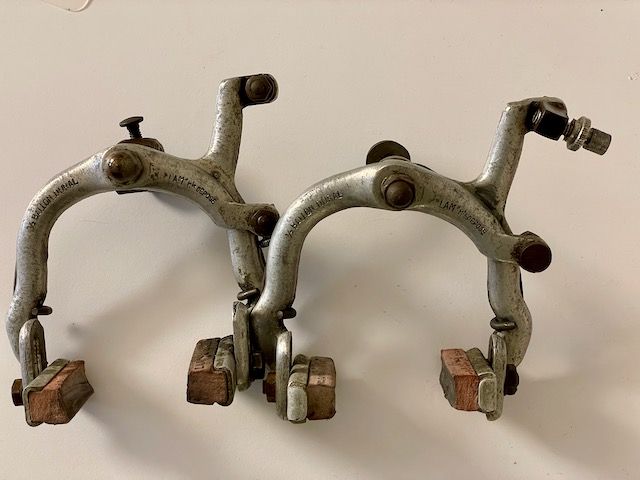

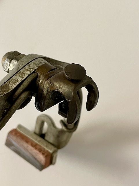

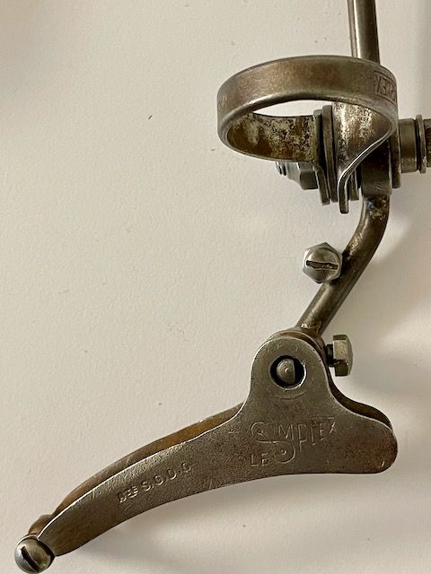

So - hier die geplanten Lam Bremsen - danke @SirPolston für den Tip - frisch aus France:

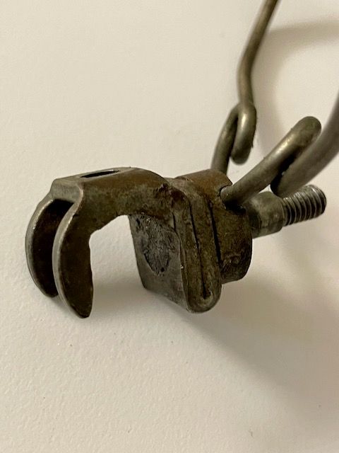

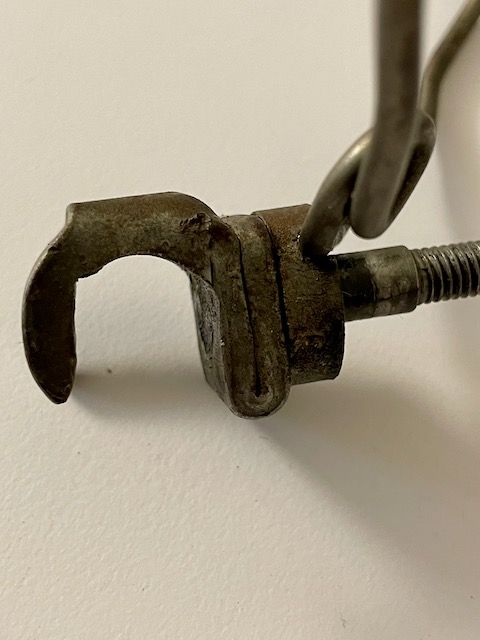

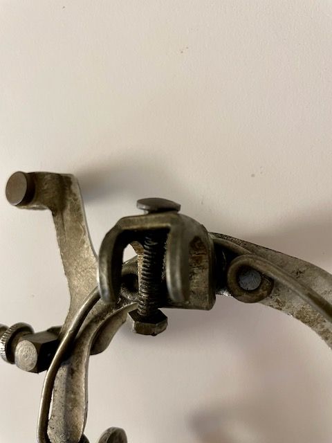

Beim Auspacken und Umdrehen fiel mir bei der Hinterradbremse jedoch Folgendes auf:
Sieht so aus, als ob die über den Bremssteg gehängt und verschraubt wird. Passt natürlich tollerweise nicht zum Bremssteg des Rahmens.
Der hat zwar eine Achse mit Gewinde nach unten (Foto ist von unten), aber keine durchgehende vertikale Bohrung.
Die montierte Schraube könnte ich zwar entfernen, aber dann krieg ich die Hinterradbremse noch immer nicht befestigt.
Hab ich da ein Verständnisproblem oder einfach nur die falsche Bremse gekauft?
Anhang anzeigen 1062374Anhang anzeigen 1062375

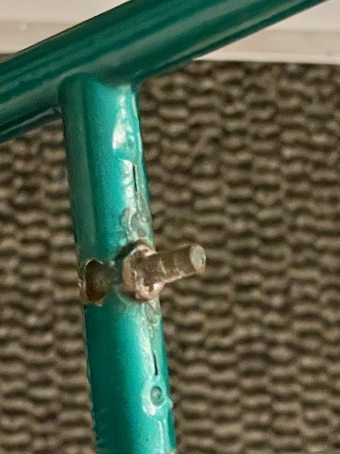

Kannste die Befestigung an der Bremse nicht einfach umdrehen, Schraube raus und mit dem Gewindestift von unten festschrauben?
Mhh - das scheint fest mit dem Bolzen verbunden zu sein, zumindest mit moderatem Krafteinsatz bewegt sich da nix. Kriegt man eventuell die Bremsbolzen noch irgendwoher? Ich kann mal schauen ob da Campa passen. Dann könnte ich den tauschen.
