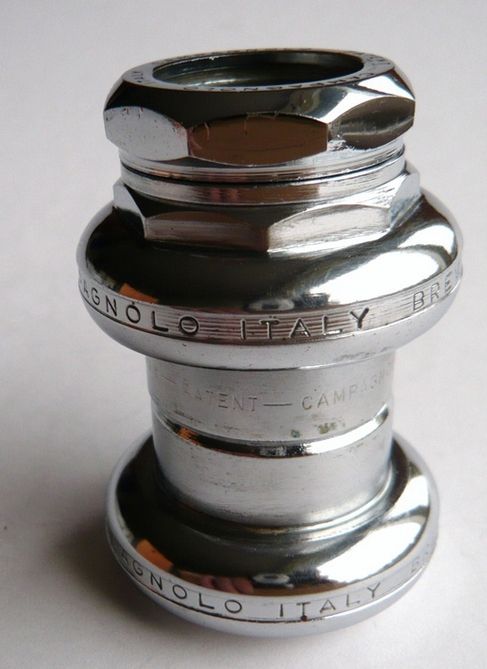

nur der Steuersatz colnago hat ein Durchmesser 30,2 und das passt nicht hab ich das Gefühl!!
muss ich mit mehr Schmackis draufhauen???
hab nur Angst , wenn ich mit mehr Kraft reinpresse, das nicht mein Rahmen riss bekommt wegen die Steuersatz!!!
das ist das gute Stück , was nicht passt

Lagersitz planfräsen (lassen),30,2mm normal
Konussitz Gabel 26,4mm
Hmmm , hab ehrlich gesagt nicht ganz verstanden !!
das heißt , ich soll meine Steuersatz Set runterfräsen??
auf wieviel soll ich machen lassen?? Es hat ein Durchmesser von 30,2 und das auf 30,00 runterfräsen oder??

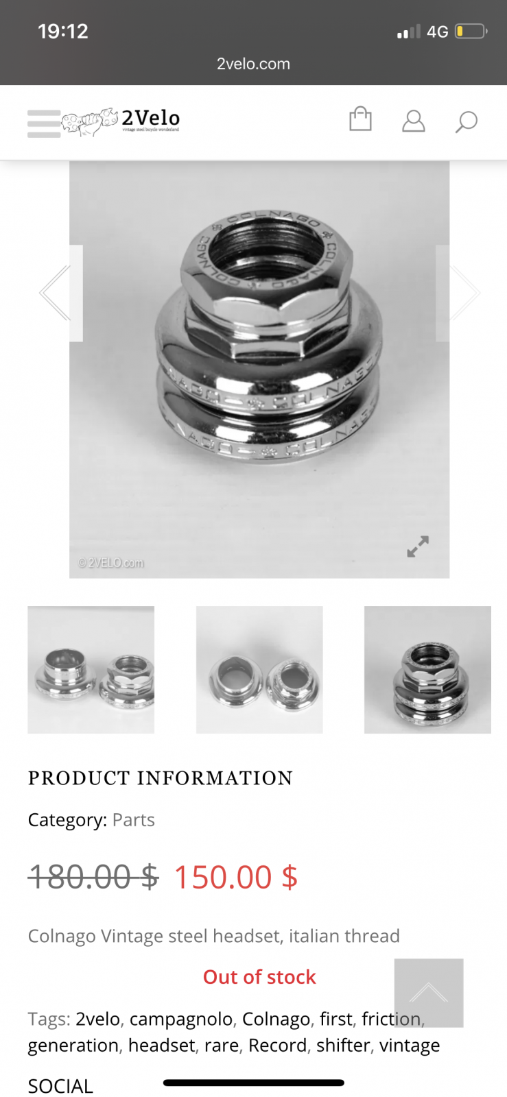

die colnago gebrandeten headsets waren nur an Mittelklasse Rahmen mit dickeren Wandstärken verbaut...beim colnago sport zb..was ja keincolnago ist sondern ein Fantasieprodukt in Lizenz .
ansich gehört da ein record stahl oder super record alu rein.
doch sollte trotzdem passen ..einen steuersatz presst man ein und kloppt ihn nicht rein..dafür dass du sehr sehr viel Geld für den headset gezahlt hast würde ich da nicht rumdoktern..er passt bestimmt..Masshaltigkeit und etwas Übermaß ist normal .
ich hoffe der gabelschaft ist lang genug..du brauchst um ab 39mm stack hight damit er passt

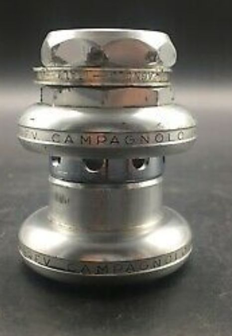

Welchen kannst du mir den empfehlen bitte, send mir ein link damit ich sehen kann was es welche sind , und was sie kosten!!

erstmal die bauhöhe ausmessen..record stahl gibts überall für etwa ab 60 und super record manchmal..ist aber teurer
