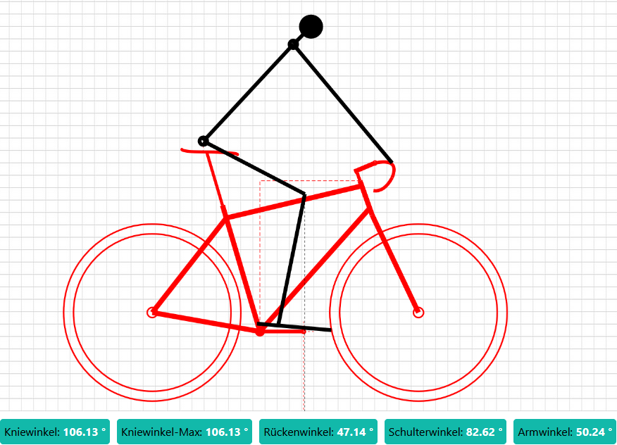

Zu meiner Person:
  • Bisheriges Gravel: Focus Atlas 6.8 - M
  • Größe: 174cm
  • Schrittlänge: 84cm
  • Armlänge: 61cm (gemessen von Schultergelenk bis Stift gehalten in Faust)

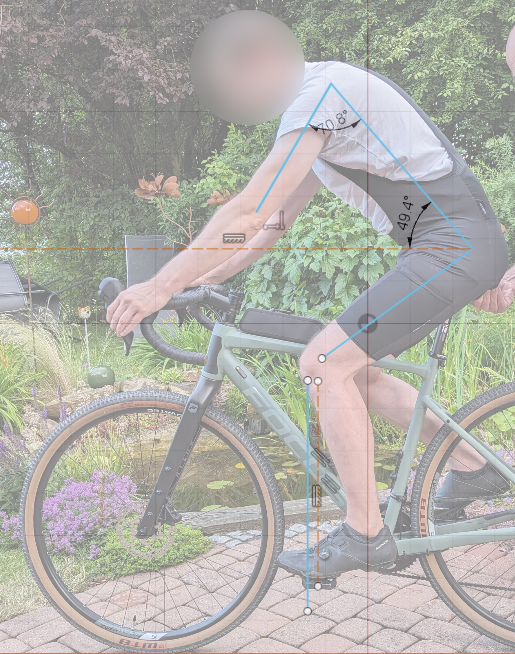

Also nicht sonderlich groß dafür recht lange Beine. Hier mal ein Foto der aktuellen Sitzposition auf dem Atlas 6.8 in M:
current_position_forum-jpg.1479203
Ob die Sitzposition so allgemein sinnvoll aussieht kann ich selber schwer einschätzen. Größere Beschwerden hatte ich bisher allerdings auch bei längeren Touren nicht.

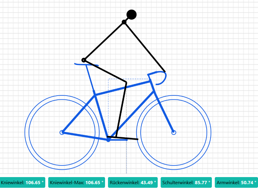

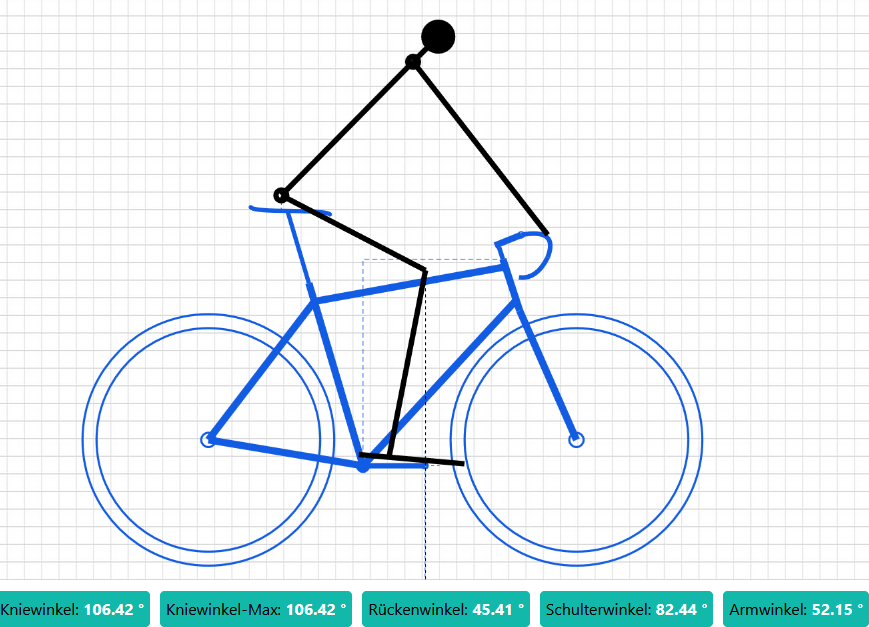

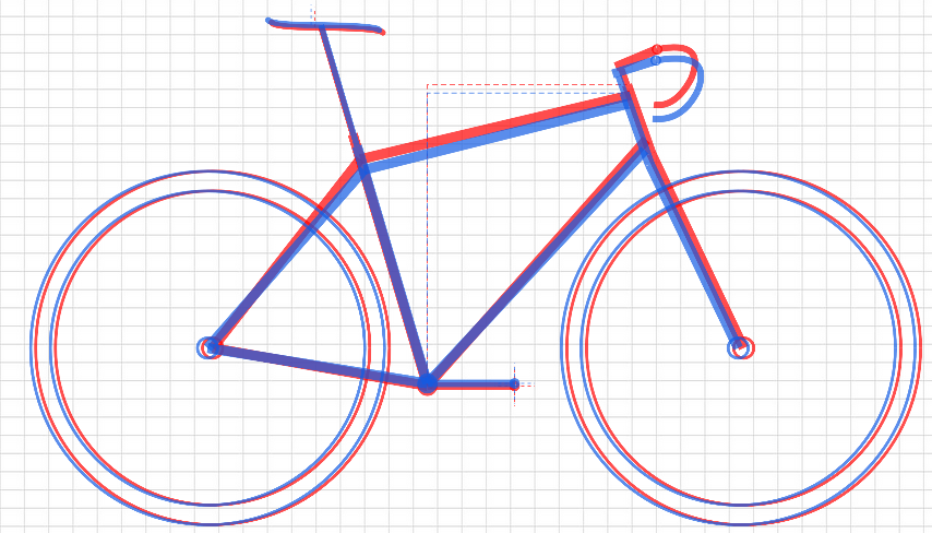

Für den Selbstaufbau hatte ich jetzt zwei Rahmen in der engeren Auswahl und habe sie mit dem aktuellen Atlas verglichen:
Links: Aktuelles Atlas, Mitte: Rahmen 1, Rechts: Rahmen 2
Hier die Rahmen zum vergleich einmal inklusive der geplanten Komponenten:

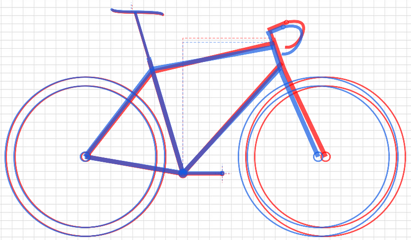

Ausgangsposition Focus Atlas - M:
Rot: Aktuelles Atlas, Blau: Rahmen 1
Für Rahmen 1 ergibt sich:
Rot: Aktuelles Atlas, Blau: Rahmen 2
Für Rahmen 2 ergibt sich:
Allgemein darf die Sitzposition ruhig schon etwas sportlicher sein als beim Atlas aber halt auch nicht zu extrem um auch längere Touren noch möglichst schmerzfrei fahren zu können.
Wie würdet ihr die Sitzposition auf dem aktuellen Atlas einschätzen ?
Zu welchem der zwei alternativen Rahmen würdet ihr von der Geometrie tendieren und meint ihr das sollte von der Größe her so passen ? Alle Rahmen wären Rahmengröße M, bei Rahmengröße S habe ich wegen der doch etwas größeren Schrittlänge bedenken.
Vielen Dank schonmal für die Hilfe :)

Meiner Meinung nach ist das Focus eine Nummer zu groß. Hattest du den Vorbau verkürzt? Die anderen beiden Rahmen sind von der Geometrie eigentlich gleich. Das Foto für ich für die Einschätzung der Sitzposition eher nicht zur Hilfe ziehen, da aus dieser Perspektive, von schräg hinten und statisch auf dem Rad sitzend, den Gesamteindruck verzerren kann.
  • Größe: 174cm
  • Armlänge: 61cm
Das Focus in M hat fast ein 57er Oberrohr. Das ist zu lang für die Maße und wenn ich das Bild richtig deute, ist der Vorbau auch relativ kurz um das zu kompensieren.
Beine und Arme sind einigermaßen lang, aber dafür wird der Oberkörper eher kurz sein. Ein kürzeres Oberrohr bei nicht zu geringem Stack, kurz eine Endurance-Geometrie, wäre für Dich opportun. 56er Oberrohr sollte eher die Obergrenze sein, besser wäre imo um die 54cm oder 55cm, je nach Cockpit.
Von der Geo her könnte vielleicht ein Giant Revolt 2025 in M als Vorlage dienen, wobei hier der Rahmen etwas länger ist, dafür der Vorbau kürzer.

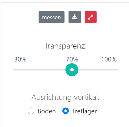

Tipp für bike-stats: vertikale Ausrichtung auf Tretlager stellen! Sonst verzerrt einem die Tretlagerabsenkung den grafischen Vergleich.
Die Grafiken vom vFitting helfen imo nicht um Deine Sitzposition zu bewerten. Das ist zu abstrakt.
Man sieht es auf dem Foto nicht wirklich, aber irgendwie wirkt der Sattel zu niedrig. Kann aber täuschen.
Wenn Du alles selber aufbaust, nimm 170er oder gar 165er Kurbellänge! Ist besser.

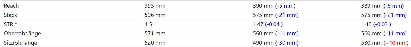

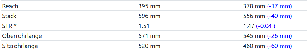

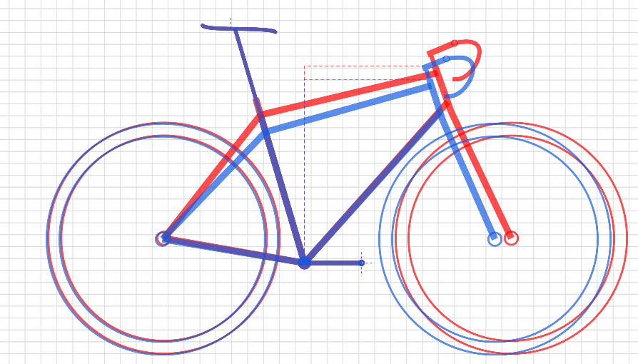

Ich habe jetzt mal testweise bei Bikestats die Rahmengröße S von meinem aktuell favorisierten Rahmen 1 ausgewählt (Vorbaulänge, Spacer und Kurbellänge zum vergleich erstmal gleich gelassen). Dann würde das im Vergleich zum Atlas in M so aussehen:
Was mich wundert ist das der Hersteller als Körpergröße für den Rahmen 1 in M (also bild aus dem Eingangspost) als Größenorientierung 168-179 angibt. Da würde ich mit 174 trotz kürzerem Oberkörper im Vergleich zu einem durchschnittlichen gebauten Fahrrer mit 168cm größe eigentlich bei M liegen alles nicht einfach.
Beide Rahmen aus dem Eingangspost in M wären dann aber schonmal eine "Verbesserung" zum eigentlich zu großen Atlas M Rahmen ?
Bisher hatte ich immer die Befürchtung das ein kleinerer Rahmen dann mit der Beinlänge Probleme macht.
Bei dem Vergleichsbild wirkt bei dem S Rahmen die "freiliegende" Sattelstütze schon recht land oder täuscht das eifnach nur weil das Sattelrohr beim Atlas in M recht lang ist / weit nach oben geht ?
Sieht der Rahmen in S passender aus oder ist es einfach eine für mich unpassende Rahmen Geometrie ?

Nur bedingt. Ich fahre an zwei Rädern die kleinere Rahmengröße, um sportlich zu sitzen und um mehr Spielraum, beim Einstellen des Rades zu haben.
Mein Vorschlag:
Stack ab 560.
Reach so kurz wie möglich, um den kurzen Oberkörper auszugleichen. Dann kannst du mit Vorbau und Lenker feiner das Rad auf dich anpassen.

Ist bei deinem Rahmen, die Länge des Sitzrohres korrekt in Bikestats eingegeben? Für gewöhnlich müsste das so zwischen 480 und 500 bei der Größe sein.
Für den S Rahmen ist die Sitzrohrlänge wirklich mit 460mm angeben.

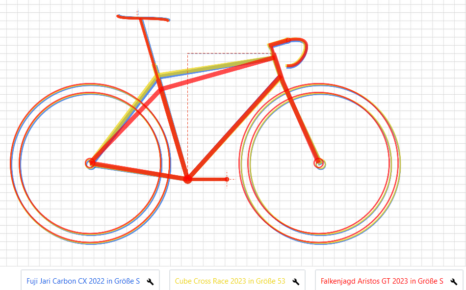

Ich habe jetzt einmal die vorgeschlagenen Vergleichsrahmen Fuji Jari CX in S, Cube Cross Race in 53 mit dem Aristos GT in S verglichen. Vorabau und lenker bei allen gleich konfiguriert. Dabei kam jetzt das hier raus:
Auffällig beim Aristos GT ist halt wirklich der steilere Oberrohrwinkel und das tiefer angesetzte Rahmendreieck. (Habe Testweise das ganze nochmal mit einem China Open Mold Rahmen CFR707 in S verglichen, der liegt dann von Sitzrohr Länge und Oberrohr Winkel auch eher wie beim Aristos GT in S)
Die Oberrohrpostion sollte ja aber eigentlich erstmal keinen negativen Effekt haben oder ?
Ansonsten sehen die 3 Rahmen rein vom Stack und Reach vergleicht nahezu identisch aus. Die minimalen Feinheiten müssten sich dann ja noch immer über Vorbaulänge, Vorbauwinkel und Lenker reach anpassen lassen.
Meine Skepsis wegen der kurzen Sitzrohr Länge hat sich mittlerweile auch gelegt. Bei einer Sattelhöhe von 74 cm wären dann bei einer 35cm Sattelstütze noch über 15cm von der Sattelstütze im Sattelrohr das sollte für die meisten Stützen locker reichen.
Dann müsste der Aristos GT in S als Basis erstmal ganz okay passen ?
Wäre dann eine passendere Rahmengröße / Geometrie als jetzt beim Atlas und eventuell minimal sportlichere Sitzhaltun (je nach gewählter Vorbaulänge und Spacern) ?

Die Sattelhöhe beim Atlas (so wie sie auf dem Foto zu sehen ist) müsste eigentlich ~2cm höher.
Stell mal ordentlich ein und auch Fore/Aft mit Knielot! Dann mach noch mal ein Foto und lass uns daran teilhaben.

Das 460er Sitzrohr kann eigentlich nur ein Fehler sein, da würde ich mal nachfragen. Beim nächst größeren Rahmen, ist das Sitzrohr 9cm länger und dann geht es erstmal in 2cm Schritten weiter. Bei dieser Art Rahmen, schlägt das Oberrohr, 1-2cm unter dem oberen Ende des Sitzrohres an. Ehrlich gesagt, finde ich den Rahmen für dich aber eher unpassend, weil er einfach zu lang ist.
Das werde ich die Tage aufjedenfall nochmal machen.
Bisher hatte ich das auch nur noch nicht gemacht weil ich nichts verschlimmbessern wollte.
Knieschmerzen hatte ich bisher mit dem 2cm zu tiefen Sattel auch bei >=150km Etappen nicht.

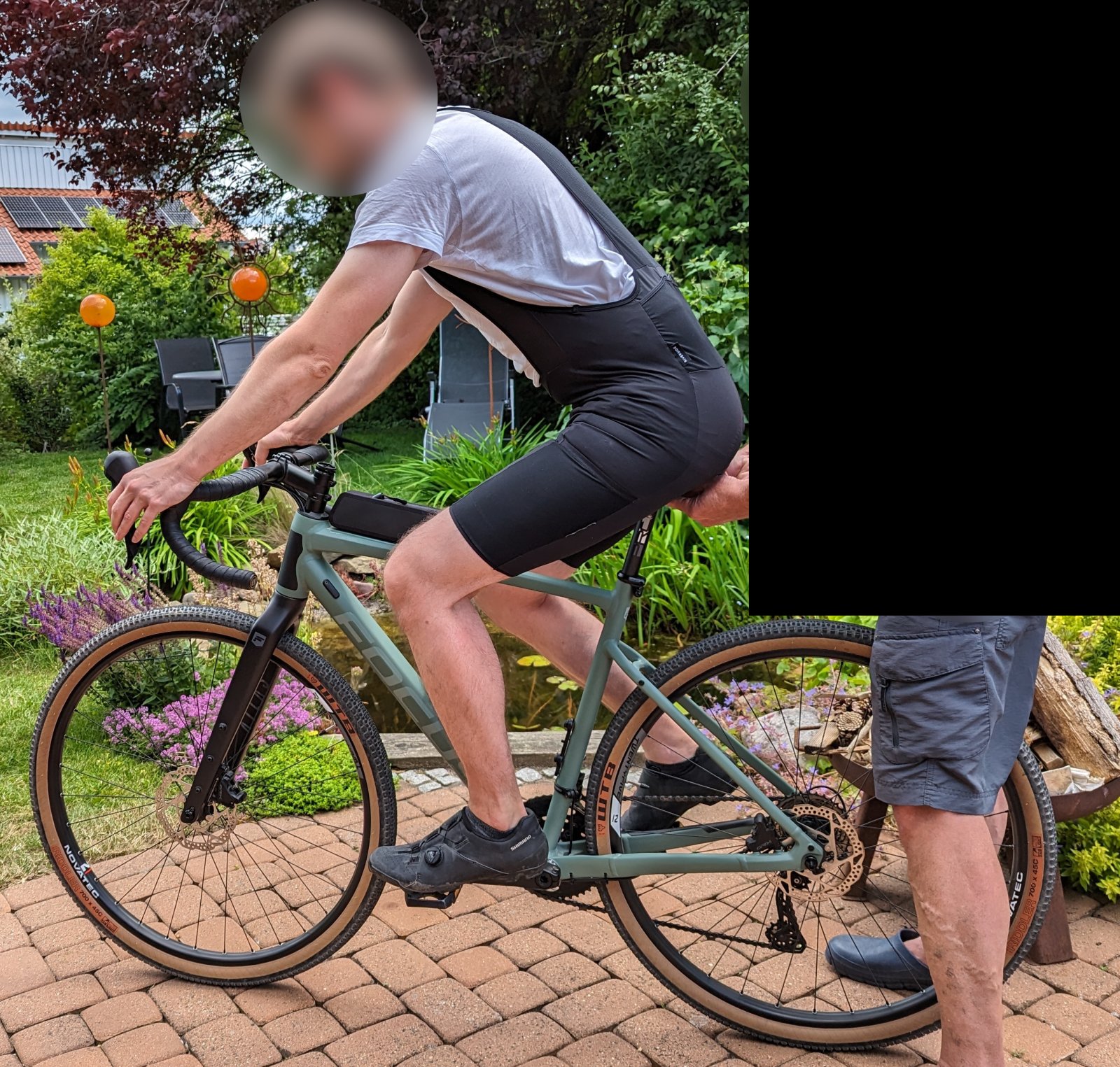

Habe noch vom aktuellen Ist Zustand ein eventuell aussagekräftigeres Bild. Da ist die Aufnahme wirklich plan von der Seite gemacht und die Reifen später nochmal horizontal ausgerichtet.
Da sind auch ein paar grobe ist Winkel eingezeichnet. Die orange gestrichelte Linie wäre aktuell wo das Kniegelenk hin müsste. Die blaue Linie die aktuelle ist Position. Das sind dann ~2 cm vor der Pedalachse.
Ich frage nochmal nach ob es sich da um einen Fehler handelt.
Demnach wären die Vergleichsrahmen also das Fuji Jari CX in S und das Cube Cross Race in 53 auch zu lang oder ?
Die hätten ja alle drei so ziemlich den gleichen Reach.
Vergiss was ich gesagt hatte, ich hatte einen Denkfehler ;)
Mir fällt da in erster Linie auf, dass Deine Schultern vorgeschoben sind. Zumindest wirkt es so. Das deutet auf ein zu weit entferntes Cockpit hin aka Reach ist zu lang. Da musst vielleicht mal gezielt "hinfühlen". Die Schultern sollten weder vorgeschoben sein noch sich nach hinten aufschupfen, sondern möglichst "schwerelos" neutral gehalten werden.
Hier gehts um Bikefit. Kurbellänge ist im Thema. Wenn wissen willst, warum kürzere Kurbeln im Trend liegen, das Internet steht Dir offen.
