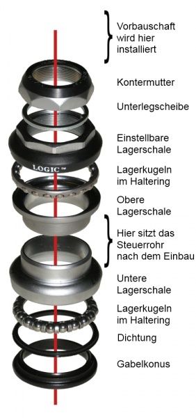

Die angefaste "einstellbare Lagerschale" spricht für Chorus, die gelochte "obere Lagerschale" für C-Record.
P.s.: Damit wir von den gleichen Teilen sprechen hier mal eine Explosionszeichnung mit Beschriftung:
