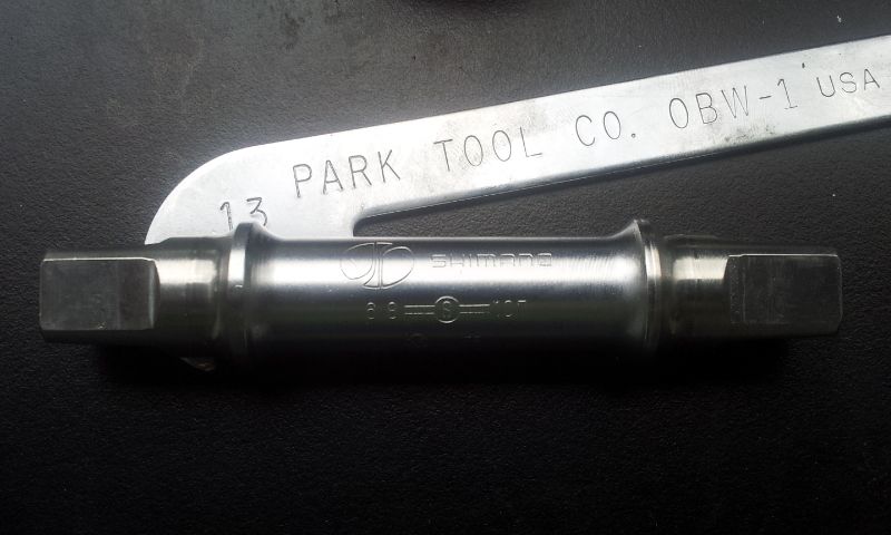

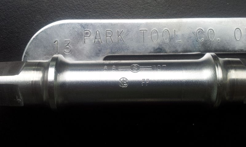

Was ist das für eine Achse?
Bsa, 107 Länge
6207, 6200, 7200?
