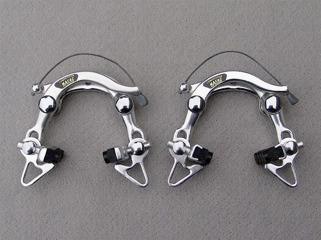

n'abend. kann mir bitte jemand sagen wozu die haken unter den Bremsschuhen gut sind? thx.

eher, damit man von unten nicht hart gegen dem Bremsgummi stößt und diesen womöglich in der Aufhängung verdreht, so dass entweder das Rad schleift, oder schlimmer, man ihn später verliert. Das war früher recht leicht möglich.
ok, danke das leuchtet mir nun ein. eine andere frage wäre: wozu dient eine art kleiner holzpfahl der in der gabel und im sattelrohr steckt? ist somit die stabilität des rahmens erhöht? durch holz??? mfg
