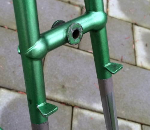

Ganz unbedarfte Frage:
Wofür sind diese beiden Plättchen Screenshot 2015-01-25 16.02.49.png unterhalb des Bremsstegs (der im Übrigen wunderschön gemufft ist...)

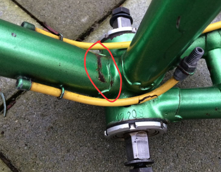

Die Stelle sieht iwie nicht gut aus, wie tief sitzt der Rost? Screenshot 2015-01-25 16.06.21.png
Kann mich sonst nur anschließen, wunderschöner Rahmen...
Diese Art Plättchen wurden hier schon mal verhandelt, kann sein dass die mit Pletscher zu tun haben, also irgendwie geartetes Gepäckträgerzubehör.
Der Rost stammt von den ständigen Bewegungen einer Luftpumpe und sieht mMn eher oberflächlich aus. Rostradierer/Glasfaserstift besorgen und freilegen.

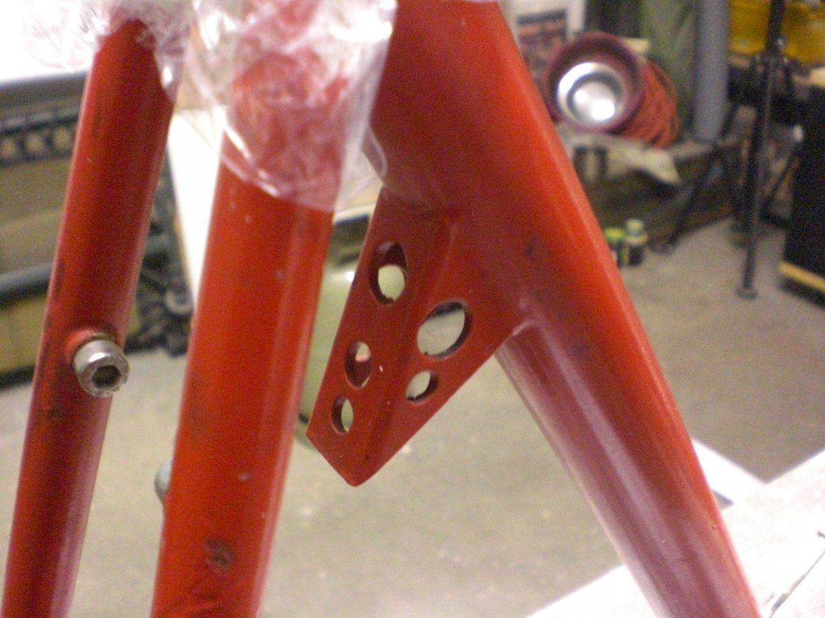

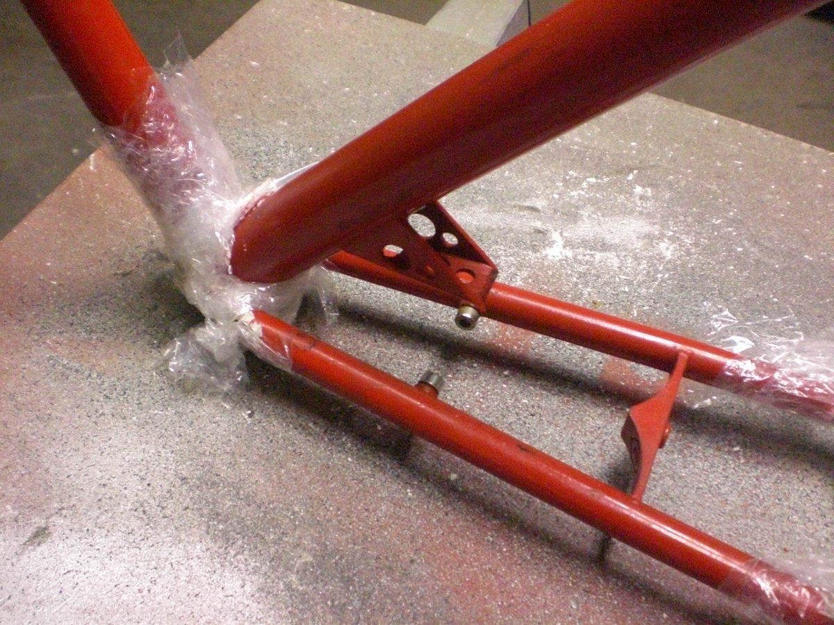

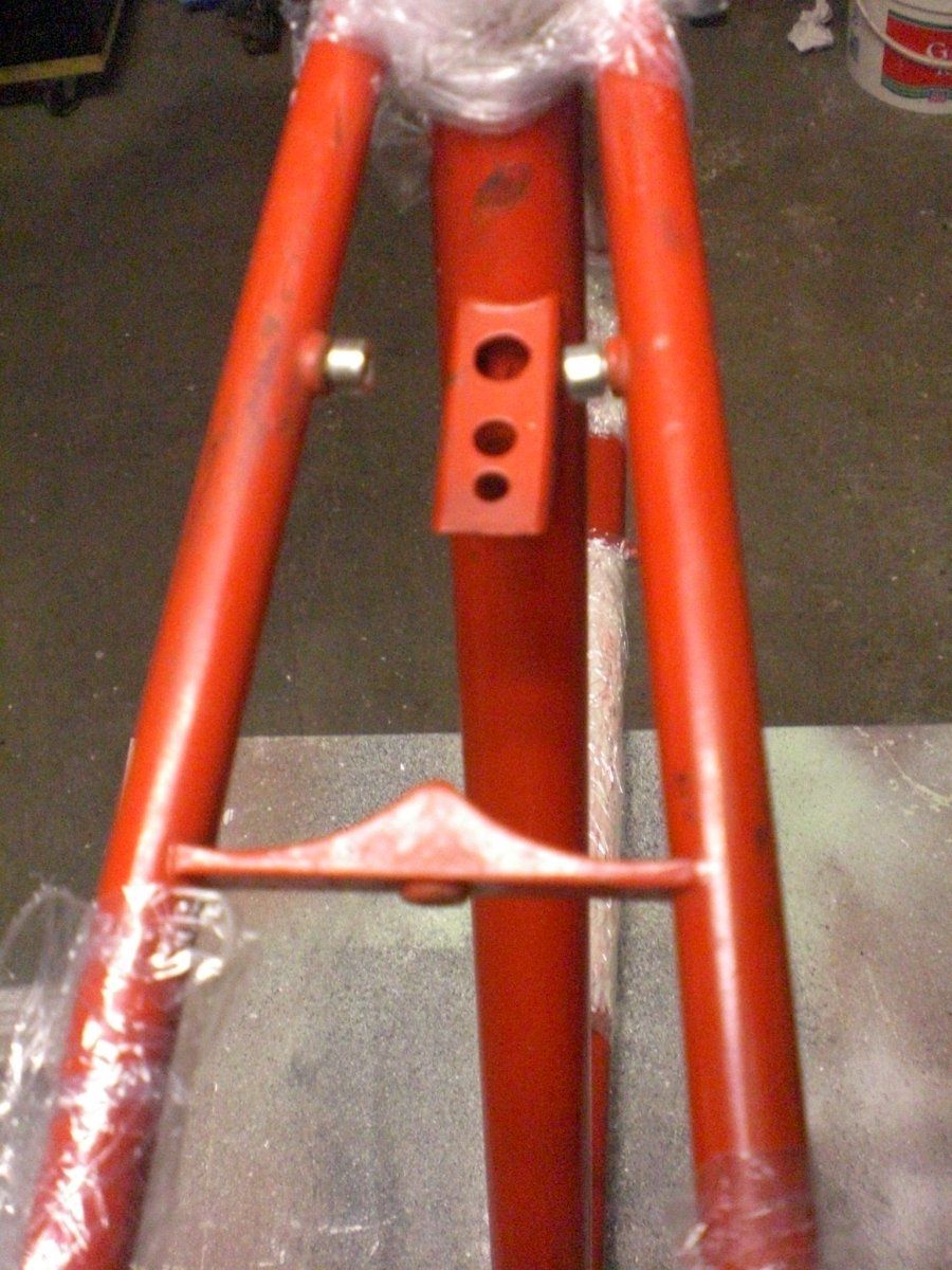

Was hat es mit diesem komischen dreieckigen Teil am Sattelrohr auf sich? Ist ein Crosserrahmen. Irgendjemand eine Idee?
Wofür sind diese beiden Plättchen Anhang anzeigen 203991 unterhalb des Bremsstegs (der im Übrigen wunderschön gemufft ist...)
Die Stelle sieht iwie nicht gut aus, wie tief sitzt der Rost? Anhang anzeigen 203995
Ich hab solche Plättchen auf einem 50er Jahre Rad mit einer langschenkeligen Weinmannbremse, die dienen dazu das sich die langen Bremsarme beim scharf Abbremsen an den Plättchen abstützen könnten bevor sich die Bremsarme noch weiter verbiegen.
... wofür die Anlötteile sind kann ich Dir nicht sagen ... aber ich würde wegen diesen eher vermuten, daß es sich um einen klassischen Reiserahmen handelt und nicht um einen Crosser ...

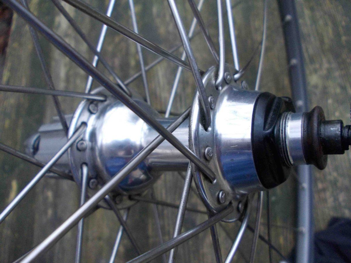

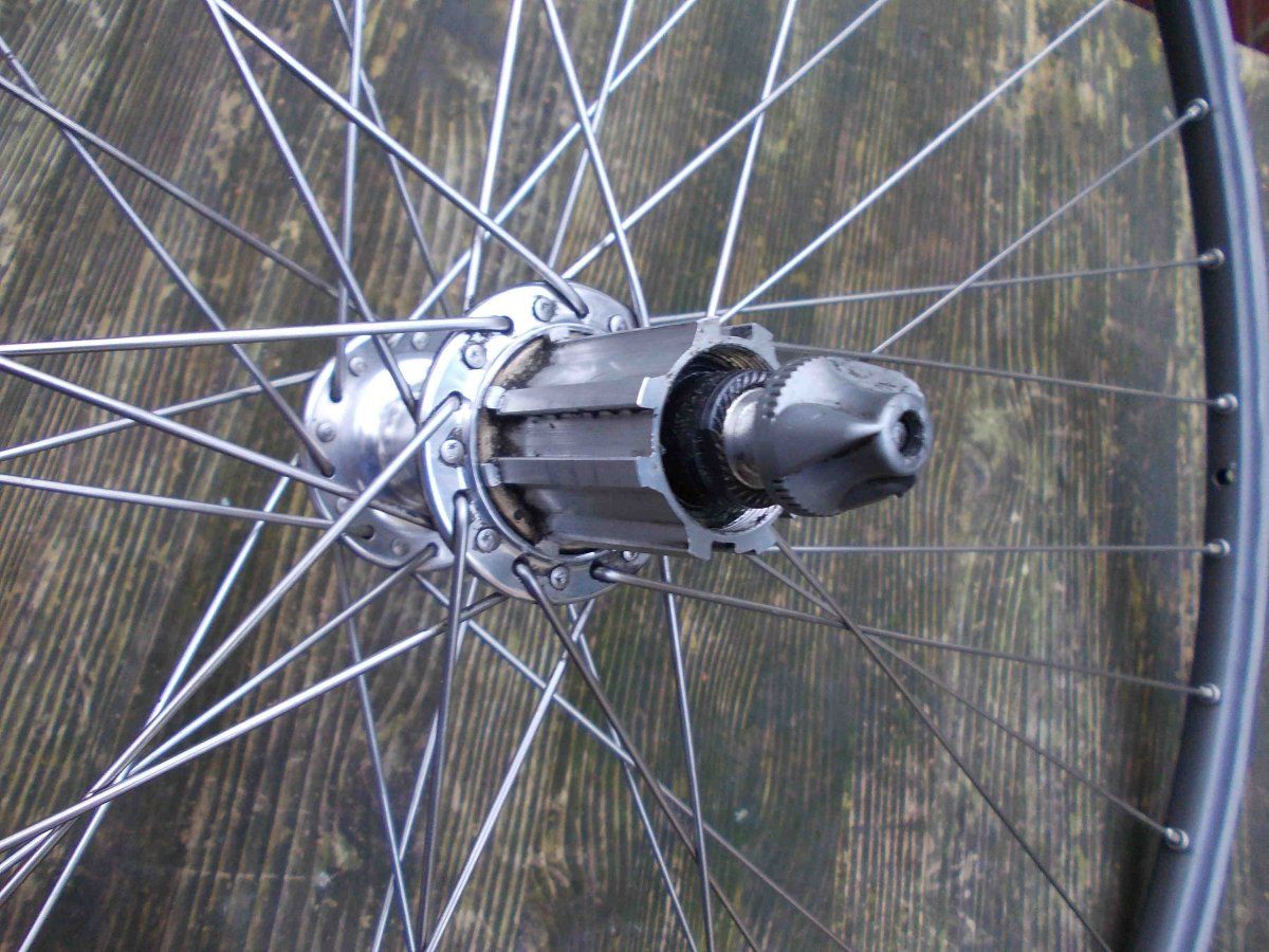

kann mir jemand mal sagen was das für eine campagnolo nabe ist?
meine vermutung ist 9 fach chorus.
gruss &dank

Daytona oder Centaur. Bei den Chorus steht Chorus drauf und die Einstell- und Verschlussschrauben sind aus Alu.
