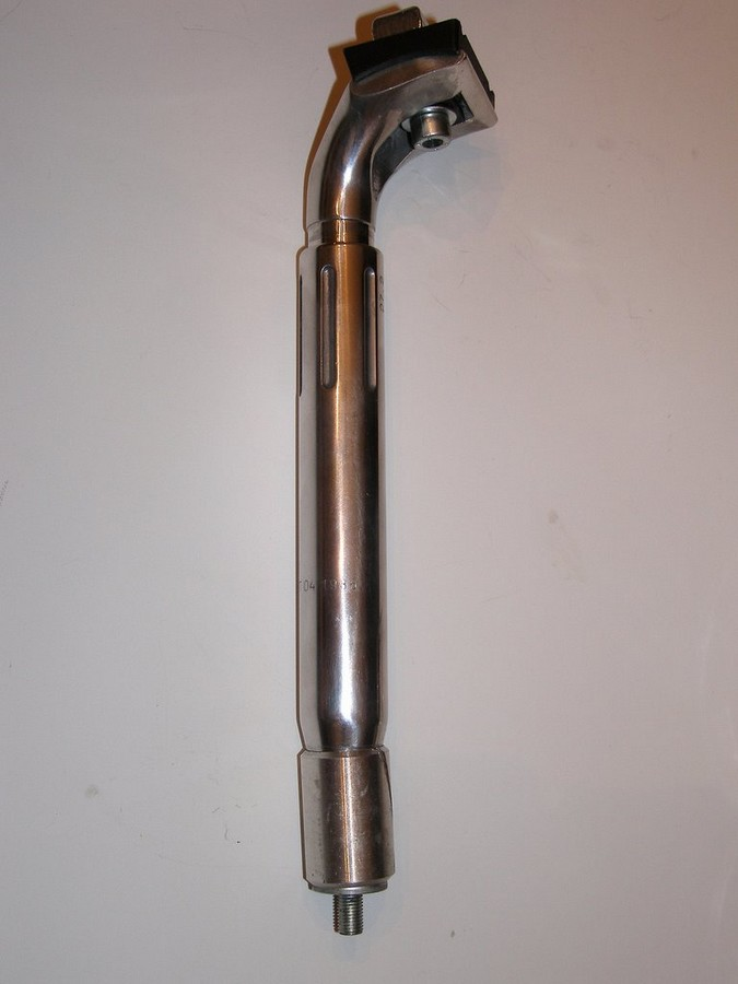

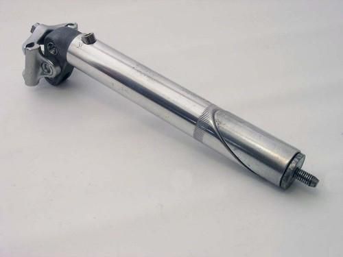

Expander-Sattelstütze. Laut Vorbesitzer Sonderanfertigung von Campagnolo.
(Keine Ahnung ob die sowas gemacht haben?)
27,2mm Durchmesser.
Was ist so ein Teil wert?
Campagnolo hat die Stütze sicher nicht gebaut, die sahen anders aus. Es gab aber noch andere Hersteller solcher Stützen (z.B. American Classic), die Deiner ähnlicher waren.
Wenn die Stütze tatsächlich einen Durchmesser von 27,2 hat, dann gehörte sie nicht zu einem Moser Leader.
Allerdings wurden auch von anderen Herstellern Rahmen für solche Stützen gebaut.
Die quill seatposts werden jedenfalls aufgrund ihrer Seltenheit recht hoch gehandelt.
50€ wären ein fairer Preis auch wenn in der Bucht oft versucht wird den Preis wesentlich höher anzusetzen, das steht aber dann meistens in keinem sinnvollen Verhältnis zum Wert des Rahmens.
Die Leader Modelle waren alle aus Oria.
Falls jemand etwas anderes weiß und belegen kann: her damit!
Hmm, der Leader AX Rahmen, zu dem sie gehört hat 27,2mm. Für Eigenbau ist die Habtik zu gut. Das sieht professionell gemacht aus.
Es gab eine spezielle Campa Stütze für die Moser AX Leader, die sieht aber ganz anders aus, siehe hier:
http://www.ebay.com/itm/Campagnolo-Vintage-Super-Record-RARE-27-2-Moser-Seat-Post-/361215604977
Ich glaube aber nicht, dass das von Campa selber gemacht wurde. Von Campa gab es die Super Record Stütze massiv als Rohling, aus dem dann verschiedene Hersteller ihre Spezialstützen gemacht haben oder haben machen lassen. Ich hatte mal so einen Rohling neu in der blauen Box. Der sah genau so aus wie diese AX Leader Stütze nur noch ohne die Mechanik.
(Ich müsste noch ein paar Bilder davon haben)
Hmm, die gehen das aber beide rein wie Butter. Der Vorbesitzer meinte allerdings auch der Rahmen wäre aus SL oder SLX gewesen, was aber nicht zu den Leader-Rahmen passt oder? Er meinte es wäre ein Rahmen aus der ersten Produktion.
Ich bin verwirrt...
...es gibt wie gesagt weit mehr Rahmen ohne Sattelklemme als nur den Moser Leader und die waren aus unterschiedlichen Rohrsätzen also auch SL oder SLX gebaut. Kann auch sein, dass jemand beim Leader das Sitzrohr etwas aufgerieben hat.

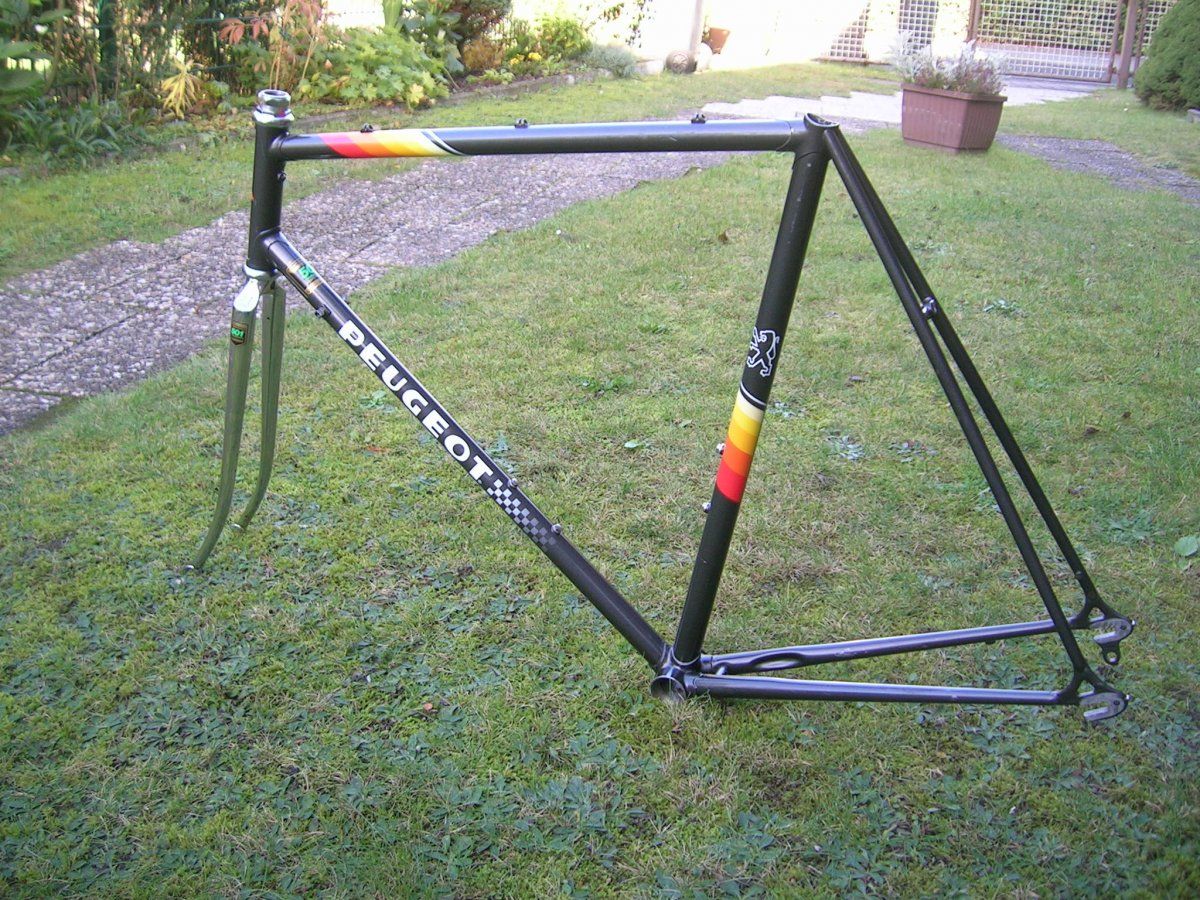

Hier ein Peugeot " Galibier " aus Reynolds 501 , der ebenfalls eine Innenklemmstütze benötigt ( 26,4mm), gab es von Atax , siehe Bild am Ende

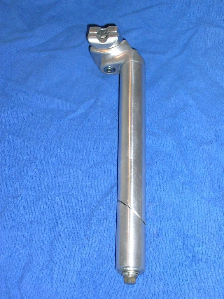

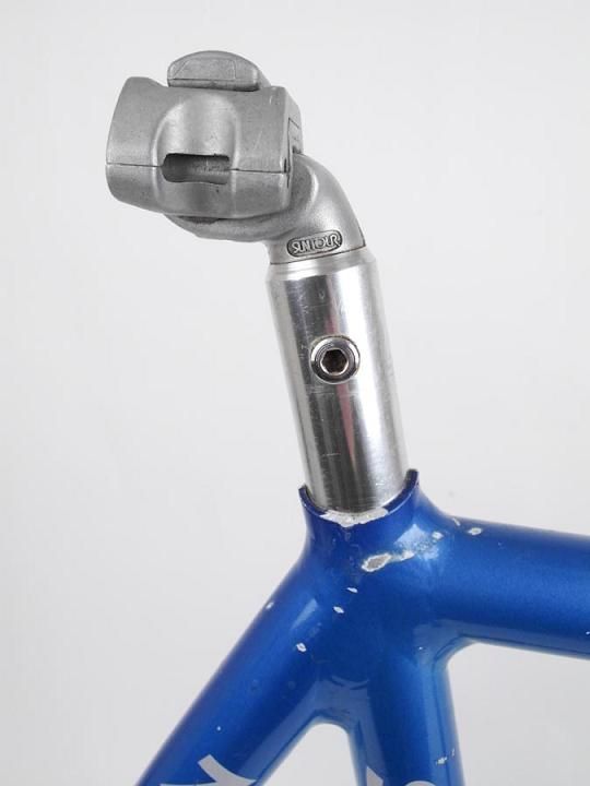

Und ein Bild einer originalen Campastütze und eine von Suntour mit Innenklemmung.
Dazu noch eine selbstgebaute aus einer Kalloy Stütze von mir .
Diese Stützen sind wohl selten , aber der Bedarf ist auch klein , also kein realer Grund weshalb die nun besonders wertvoll sind :rolleyes:

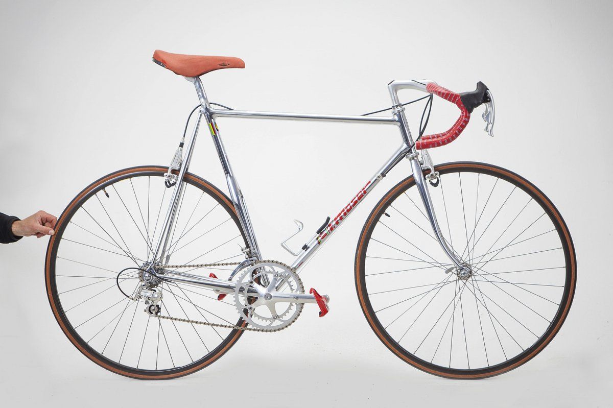

Habe hier ein altes Olmo.
In den Farben pink, lilla, (neon-)gelb.
Weiß zufällig jemand, was das für ein Jahrgang ist?
Ausgestattet ist das Rad mit einer kompletten 2x7 105er Gruppe.
Vorne am Unterrohr ist ein olympia 1989 Aufkleber angebracht, vermute daher eher frühe 1990er?
Danke :)
Servus,
kann niemand was dazu sagen?
Dachte durch die aufällige Farbe sollte das ein leichtes sein ;)
Scharfes Teil:daumen:, der Umwerfer macht aber den Eindruck als sei der Anlötsockel nicht dem untypischen Sitzrohrwinkel angepasst worden.

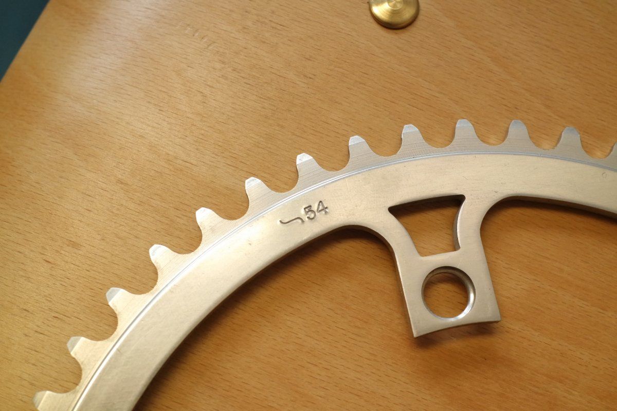

Ich habe hier div. NOS KB´s. Sugino Super Mighty Competition 51Z, Gipiemme 53Z und unbekannt ( vermutl. Ofmega Master) mit ambitionierten 54Z.
Alles LK 144.
Was kann man dafür aufrufen? Beim Sugino SMC habe ich in der Bucht was von um die 80€ gefunden, aber das halte ich für einen Mondpreis.
