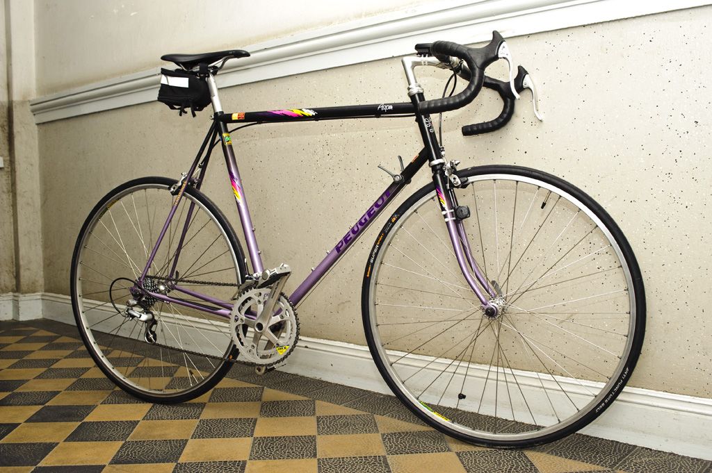

Hellohello in die Runde!
Habe gestern ein schönes Peugeot erstanden. Reynolds 531, komplett 105. welches Modell ist das?
Für Verwirrung sorgt mal wieder die Stütze mit 26,6! Habe ich bei 531 noch nie gehabt. Gehört da evtl 26,8 rein (27,2 kann man ausschließen)?
Edit: rohraussendurchmesser ist 28,0
Hier mal ein Schnappschuss
Deines könnte ein Altus von 90 sein.... auffällig sind die Bremszugführungen am Oberrohr...
http://www.cyclespeugeot.com/PDFs/1990UKProPDF.pdf
von der Ausstattung und Farbschema passts

Von der Farbgebung und den Details entspricht es zu 98% dem Galibier, wie dieses Exemplar von @Crocodillo. Mich würde interessieren, ob bei dem Galibier die Sattelstütze ebenfalls 26,6 ist bzw. ob bei Peugeot in Kombi mit 531 26,6 üblich war oder ob da doch etwas anderes rein muss...

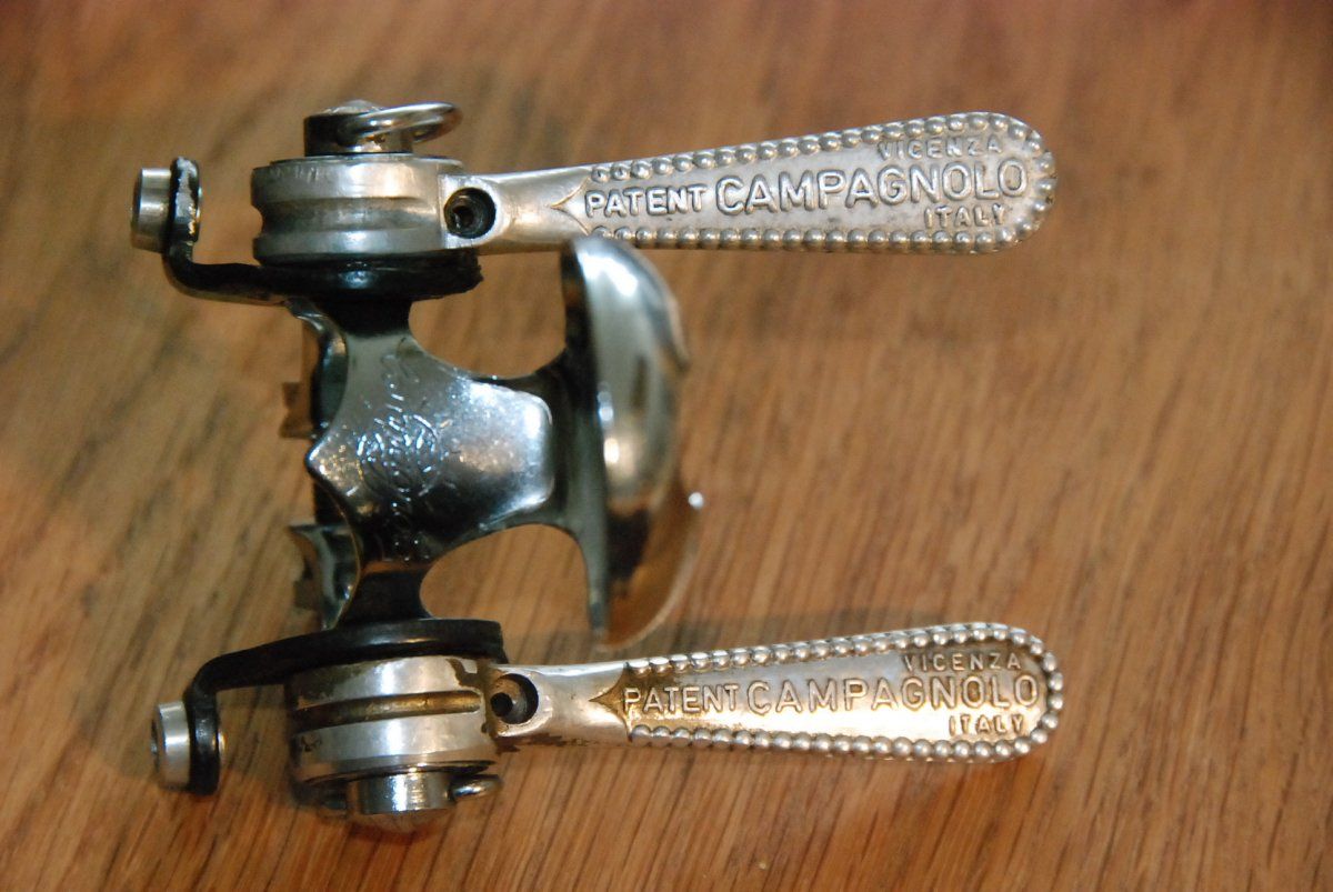

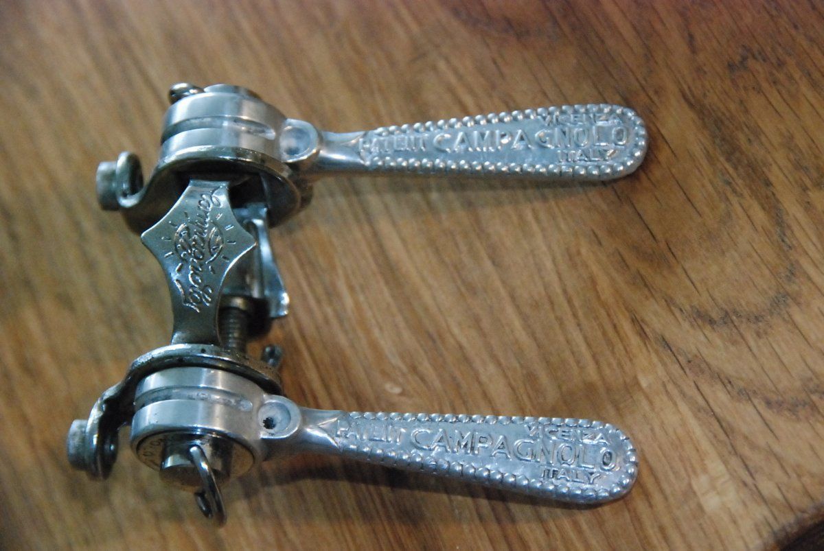

Ist so ein Feature, was bei Liebhabern z.T. sehr gut bezahlt wird aber auch immer mal wieder für ganz normale Kurse weggeht.
Aber mit dem richtig alten Zeug kennst Du Dich ja eh bestens aus.
Danke für die Erklärung. Wenn ich das jetzt richtig verstanden hab sollte ich diese
Hebels wieder in die Vitrine legen.
MfG Jens
....Die Hebel durchaus. Ich glaube damals (bis mitte/ende 60er) waren die Zugstopper an der Schelle aber noch schwarz. Oder?

Mein Galibier sah im Kaufzustand so aus:
Bis auf den Namenszug am Oberrohr sieht's Deinem sehr ähnlich.
PS. Ich sehe grad, dass das Muster auf der Gabel bei Deinem fehlt.
Sattelstützdurchmesser: 26,6 mm
Gruppe: Shimano 600
Rohrsatz: Rahmenrohre 531
Gruppe: Shimano 600
Dann ist der Rahmen anscheinend echt baugleich und hat vielleicht aufgrund der 105er Gruppe nicht den Namen "Galibier" erhalten...

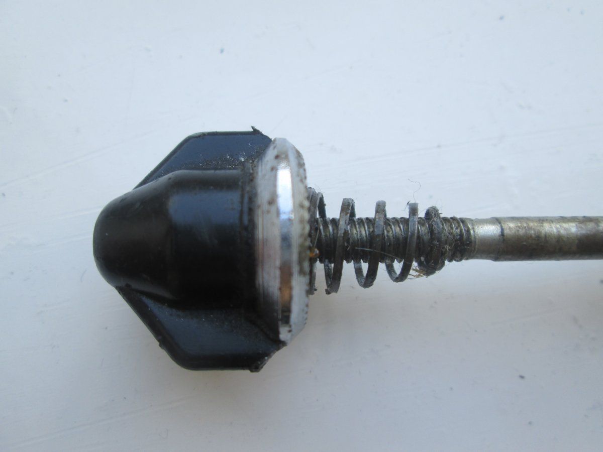

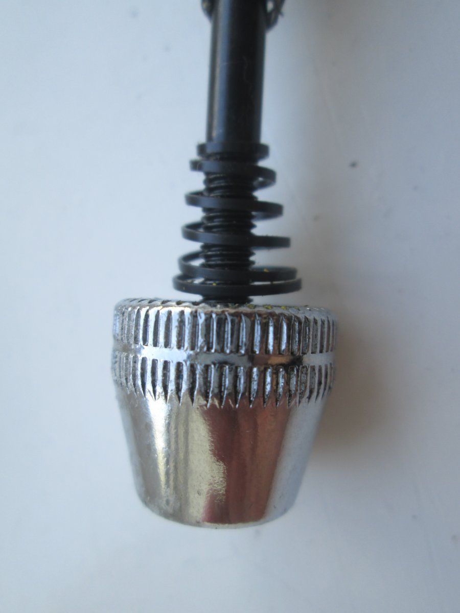

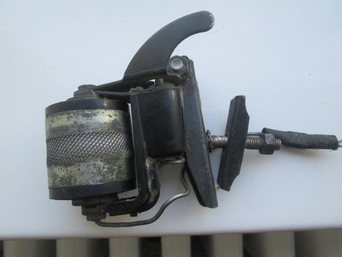

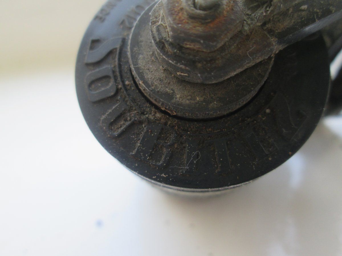

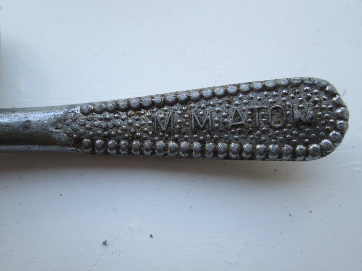

was wären denn angemessene Preise im Forum? Bzw. hat da überhaupt jemand dran Interesse?
1) Soubitez Walzendynamo mit Vorder- und Rücklicht. Vor zwei Jahren demontiert und hat vorher noch astrein funktioniert
2) Schnellspanner vorn, Maillard Atom

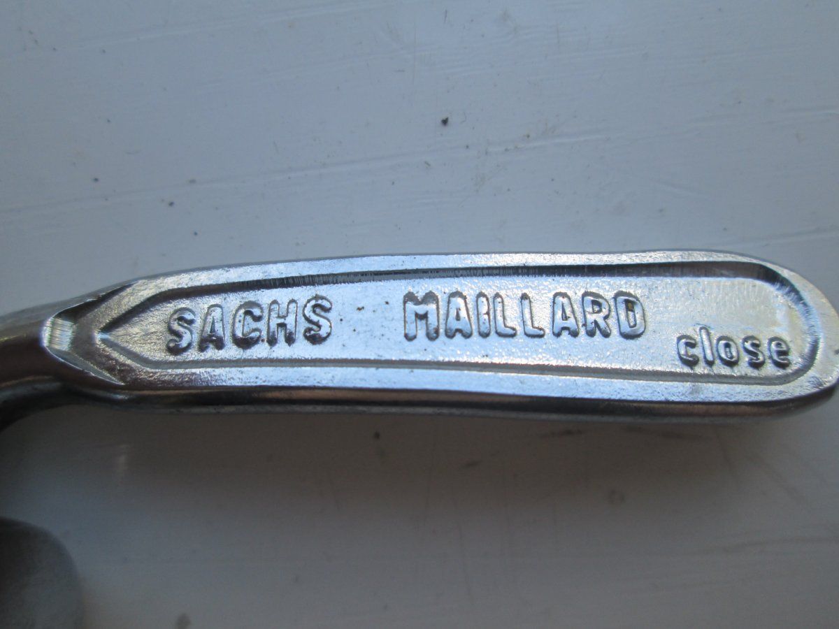

3) Schnellspanner hinten, Sachs Maillard

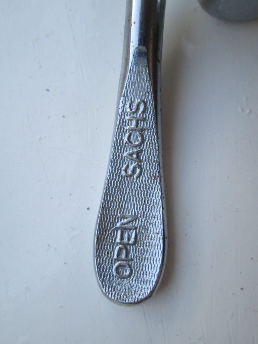

4) Schnellspanner vorn, Sachs
