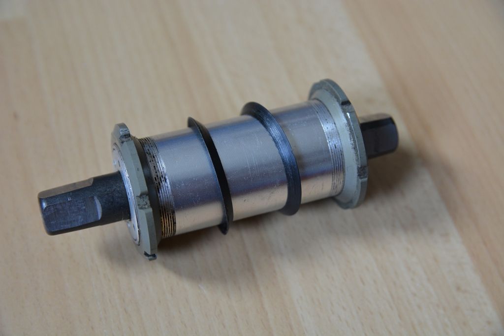

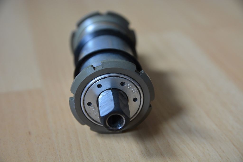

Wo ist denn nochmal der genaue Unterschied zischen SS & SP bei der Beschriftung bei Campagnolo Lagerwellen?o_O Beide sind doch dann für die Straße (strada) vorgesehen?

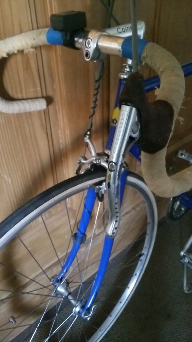

Könnt ihr mir weiterhelfen: das Fahrrad sollten wir für den Freund meines Sohnes eigentlich nur als Studentenrad wieder fahrtüchtig machen, jetzt kauft er sich lieber ein neues. Deshalb soll dieses Rad eigentlich verkauft werden, aber wir wissen gar nicht so genau, was wir da haben.
Ganz ehrlich: eine bunte Tüte mit zwei "netten" Teilen, die aber auch nur wenigen Interessenten den haben-wollen-Reiz kitzeln.
Am Rahmen steht "Tubi Oria", was Ende der Achtziger ein Hersteller zur Veredelung von Mannesmann-Rohren war. Der genaue Rohrsatz ist "TT0.8", was bedeutet: unkonifizierte Rohre mit einer durchgehenden Wandstärke von 0,8mm.
Das wiederum bedeutet: nix Besonderes, verhältnismäßig schwer, und irgendwo im Bereich der unteren Mittelklasse anzusiedeln, Rohrsatz-technisch.
Die Teile sind halt ein totaler Mix aus Allem, was Shimano damals vertrieben hat: Dura Ace war die Top-Gruppe, die 600er war technisch top und durchaus gute Technik, die sich hinter der Dura Ace nicht zwingend verstecken musste, und die 105er war der Einstieg in den Rennrad-Bereich - grundsolide aber mit ohne Prestige. Auch heute noch.
Fassen wir zusammen: nen Rahmen aus einfachen Rohren von einem unbekannten Hersteller, also ohne Prestige, und Anbauteile, die vollkommen ohne System und Konzept an den Rahmen geworfen wurden um daraus nen fahrbares Rad zu machen.
Mission erfüllt, würde ich sagen, aber: mehr als 150€ würde ich dafür nicht sehen...
Vorgesehen für die Straße, ja. Aber das P steht für Pista. Sind die Achsen mit 111mm, glaub ich.

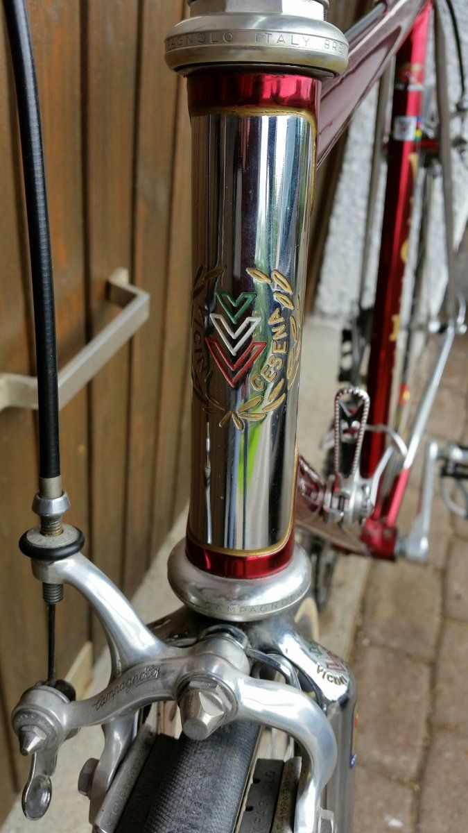

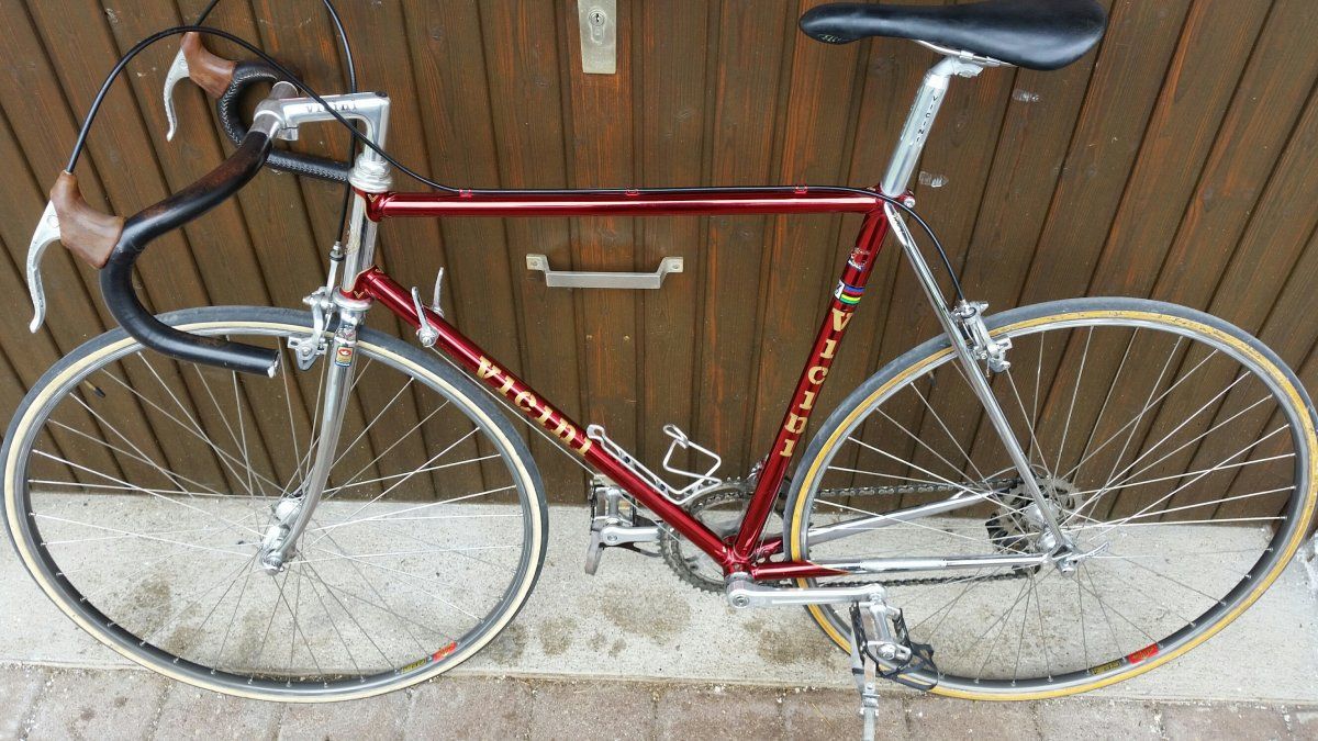

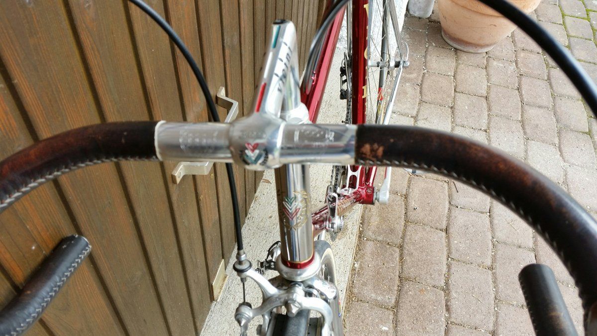

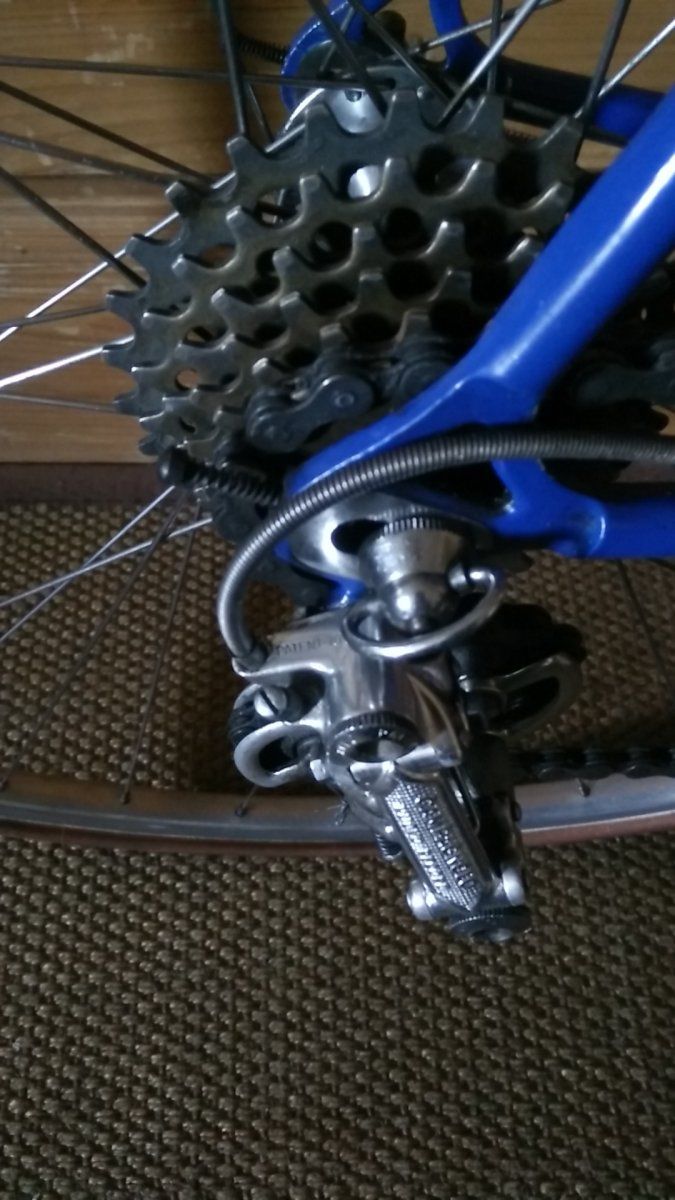

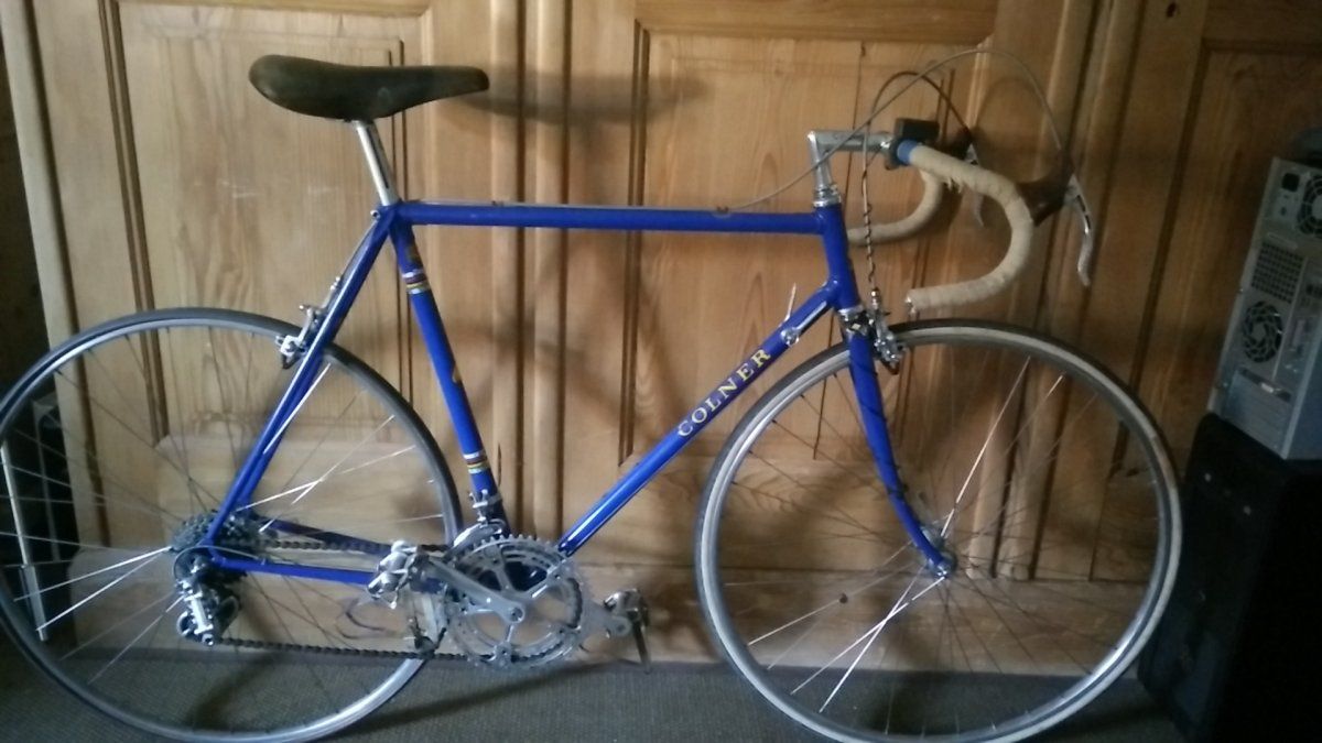

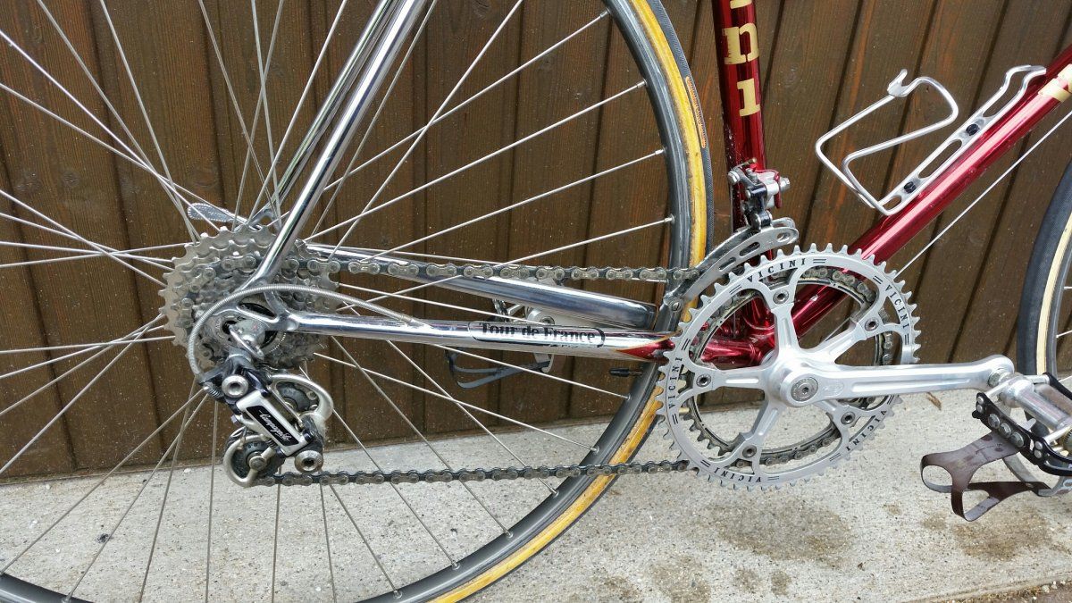

Habe hier ein Colner Rennrad.
Was ist es ca. Wert und wie alt ist es?
das dürfte von ca. 1975 sein, den wert überlasse ich dir oder den Interessenten, als grobe einschätzung kann ich dir 1-1000€ nennen, bzw. @chris tirol hat so eines mal glaube ich für 400€ oder 450€ hier verkauft, wobei da glaube ich der Vorbau defekt war.
Vielen Dank für die Einschätzung! Jetzt habe ich wenigsten einen Anhaltspunkt, was da in der Garage steht.

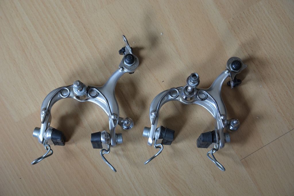

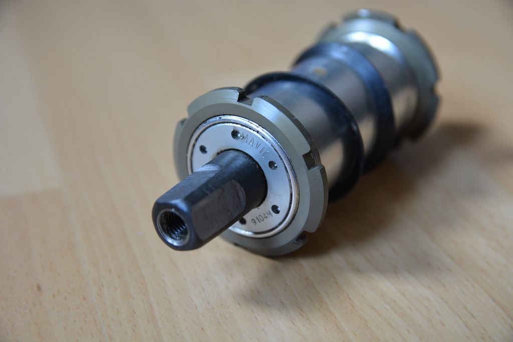

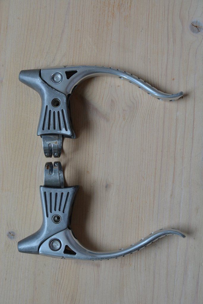

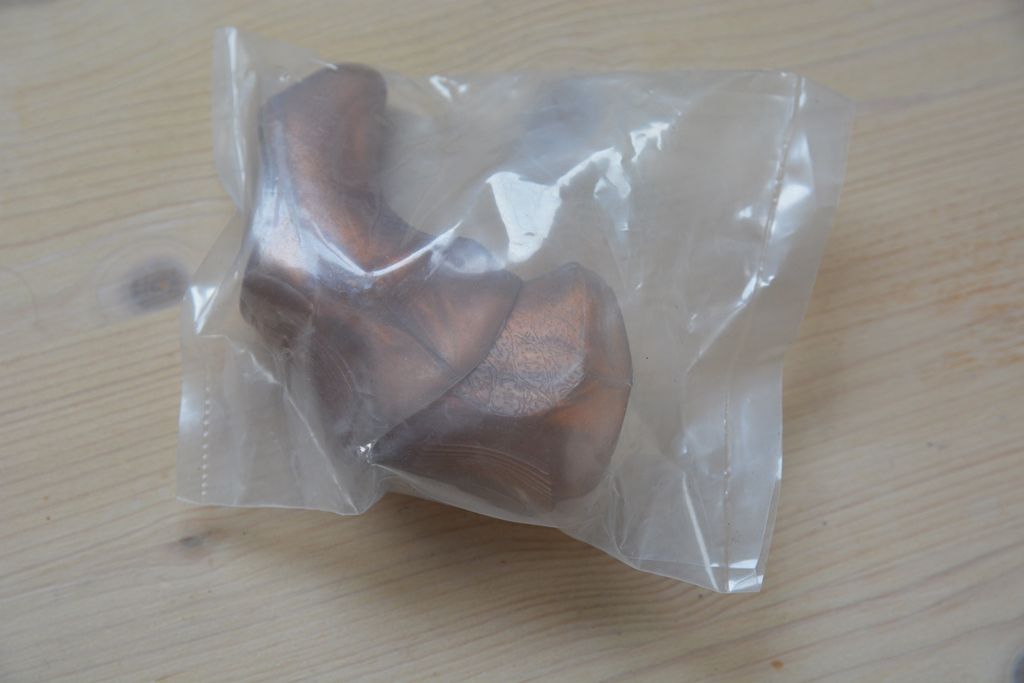

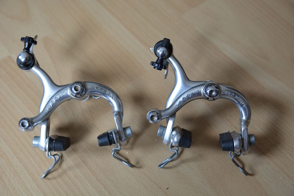

Moin zusammen,
was kann ich hierfür aufrufen?
Mavic Reperatur Lager 124mm asymetrisch - läuft urst geschmeidig

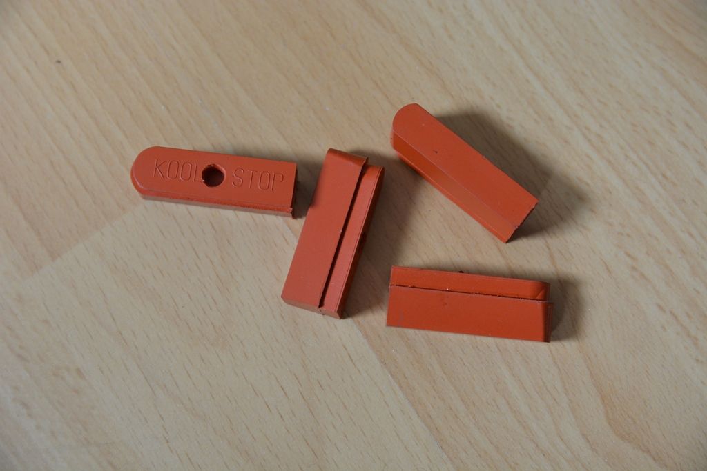

Modolo Speedy Bremsen in top Zustand zusätzlich mit neuen KoolStop Gummis

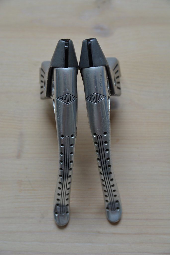

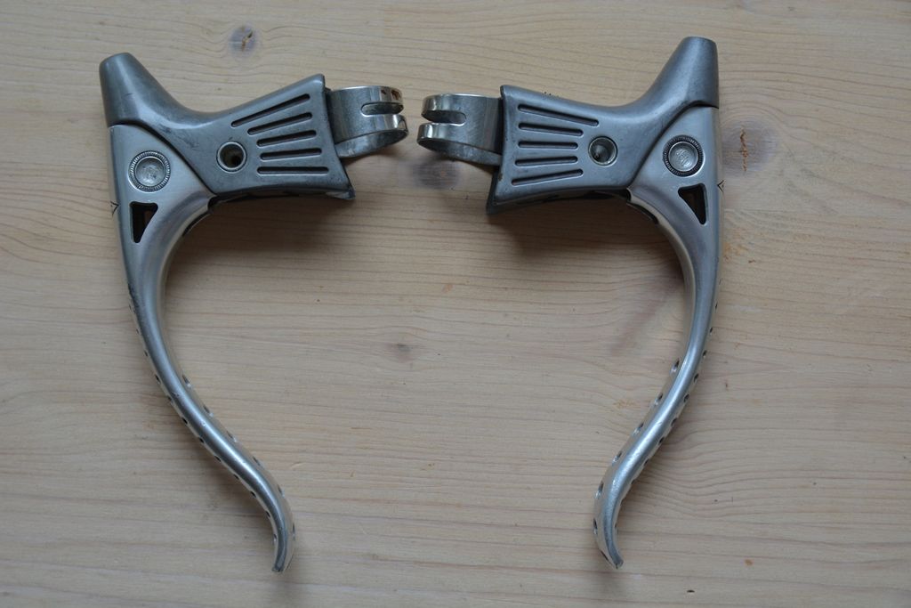

Modolo Bremsgriffe mit Mavic Gravur und neuen Hoods
Moin zusammen,
Anhang anzeigen 237090 Anhang anzeigen 237091 Anhang anzeigen 237092
Anhang anzeigen 237093 Anhang anzeigen 237094 Anhang anzeigen 237095
Anhang anzeigen 237097 Anhang anzeigen 237098 Anhang anzeigen 237100 Anhang anzeigen 237096
die mavic Modolos wären was für mich ;)
Danke für die Antwort Chiemgauer.
Gibt es noch weitere Einschätzungen?
Ist es wirklich von 75, kann ja schon mit H Kennzeichen gefahren werden ;)
