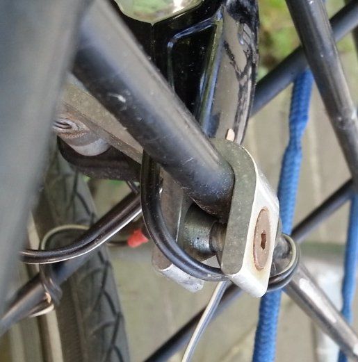

Ich suche nach einem Fachbegriff sowie eine Quelle für derartige Befestigungsdinger (in verschiedenen Gewindelängen, Lochdurchmessern etc.pp.). Gern mit der Madenschraubensicherung, wie rechts:
Anhang anzeigen 241263 Anhang anzeigen 241264

Das Ding für die Gepäckträgerbefestigung heißt "Klemmblock" und ist
über jeden Händler bestellbar. Die Hartje Teile-Nr. ist 0.338.588/7.

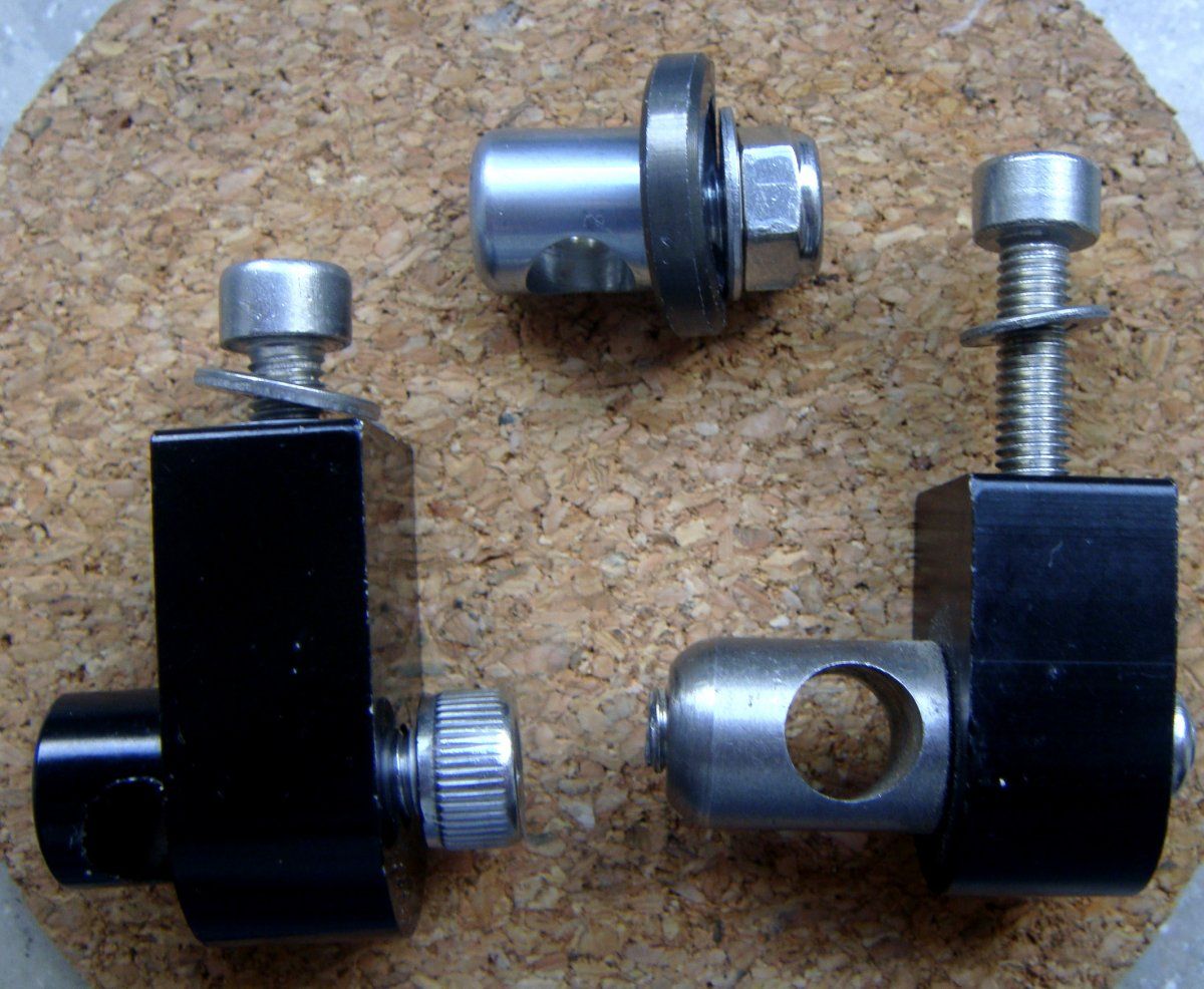

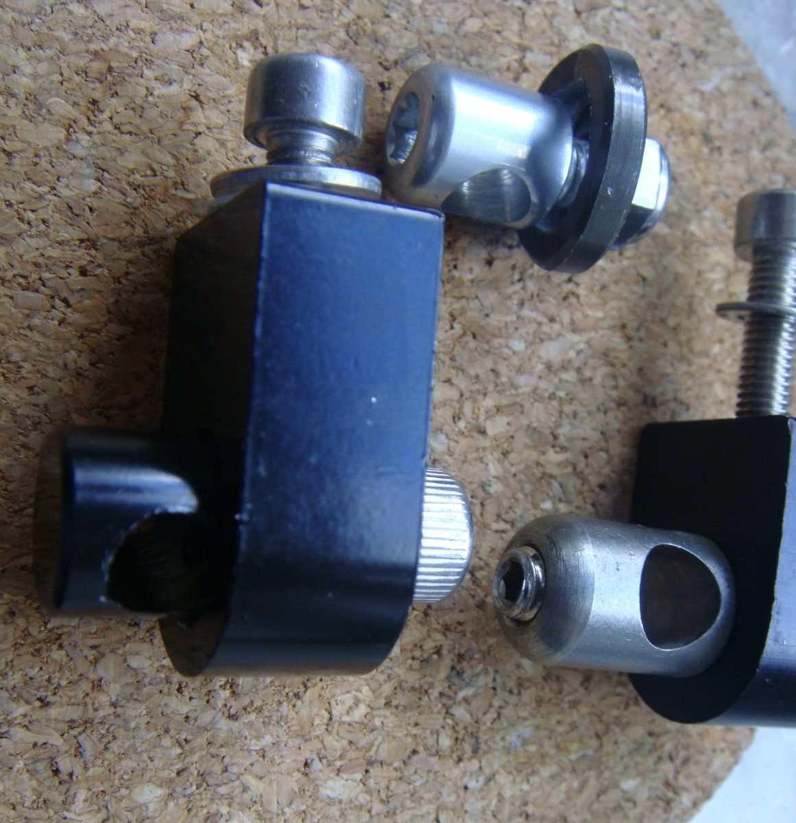

Ja, den Tubus Klemmbock habe ich ja in unterschiedlichen Ausführungen hier. Das Problem ist, es gibt (inkompatible) Varianten.

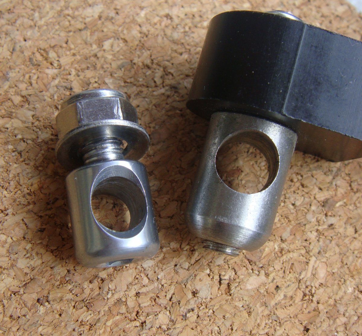

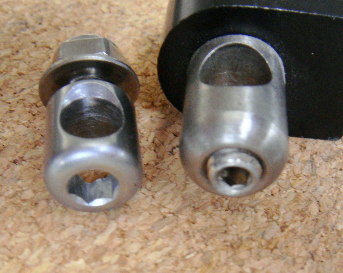

Bei der einen (modernen? rechten) Variante ist der "schwarze Kasten" größer als bei der anderen und dient als Klemmung für eine dünne Strebe - vom Klemmprinzip her so wie es bei Nitto und/oder den alten Schutzblechen die Scheibe gemacht wurde. Siehe Foto unten.
Bei der anderen (alten?) Tubus Variante ist der "Schwarze Kasten" von den Maßen her kleiner und die dickere Strebe wird mittels Madenschraube arretiert. Problem ist, dass die Streben unterschiedliche Durchmesser haben und man wegen der abweichenden Klemmung nicht wechseln kann...
Da ich für mein Vorhaben wegen Platzmangel einen "kleinen Kasten" brauche und eine dünne Strebe verwendet wird kann ich nun entweder den "großen Kasten" zurechtfeilen, oder nach einem Ding ausschau halten, dass wie bei Variante 2 nur halt mit Madenschraube klemmt und mit den dünnen Streben zurande kommt... oder ich fräse den Kleinen Kasten aus, dass er den ersten/modernen Daruma-Bolzen klemmt.

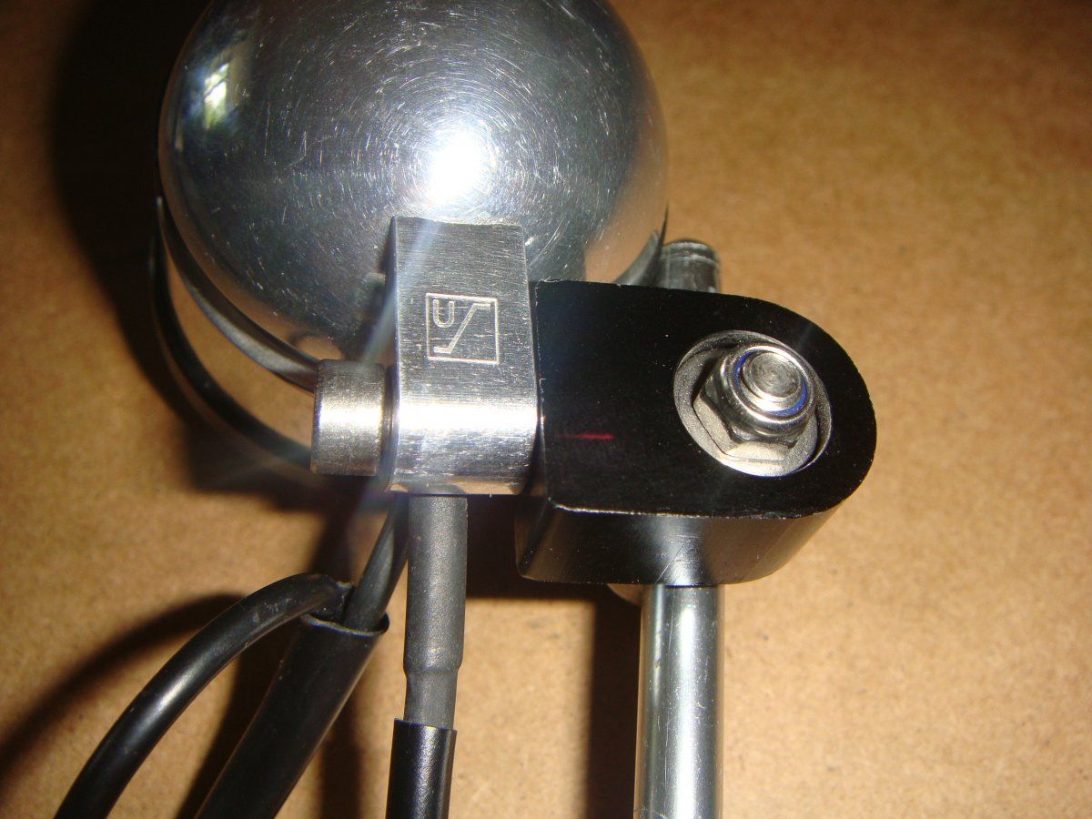

naja, die Tubusse erfüllen in meiner Phantasie halt ne weitere Funktion - entgegen den einfachen Schutzblech Darumas. Wenns denn dauerhaft hält, würde ich damit halt gen ne Edelux am Gepäckträgerstreben befestigen. Das "versteckt"sich halbwegs - und irgendwohin muss die Lampe halt...Drum probiere ich es jetzt aus. Es muss halt jetzt ne Lösung her. Hier werde ich eh nicht alle mit dem Ergebniss befriedigen können, also vermurkse ich da mein Ding halt selbst nach meiner Fasson und lasse ich es mal auf einen Versuch ankommen. Wenns klappt, könnt man irgendwann über eine entsprechende "Constructeurs"-Lösung nachdenken, so mit Silberlot oder RedDotAward-Ambitionen. :p
Hier nur mal eben zusammengesteckt - die Tubs-Dinger gibts wohl auch in silber...
Denke es wird bei weitem nicht so klobig wie sowas:
mit sowas in der Art:

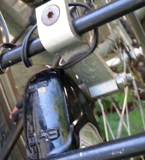

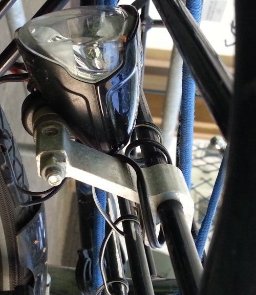

Ich habe keine Ahnung, wie das teil heißt, das ich verwende. Eins habe ich noch neu, könnte ich dir für 5,- mitgeben, wenn mein Händler die noch hat (so dass ich selber nachkaufen kann)..
Ist auf alle möglichen Arten anzubringen, also horizontale Strebe als auch vertikale oder schräg stehend..
Auch mit diesen ekligen Schellen?:eek:
nee, ohne Schellen. Wird ebenfalls fjohrsiert, dat Dingen... Hoffe das geht sich aus... :rolleyes: Ist halt in Einzelteilen überallher bestellt und noch nicht hier, was mein Hirn da kombinieren will...
Anhang anzeigen 241322 Anhang anzeigen 241323 Anhang anzeigen 241324
