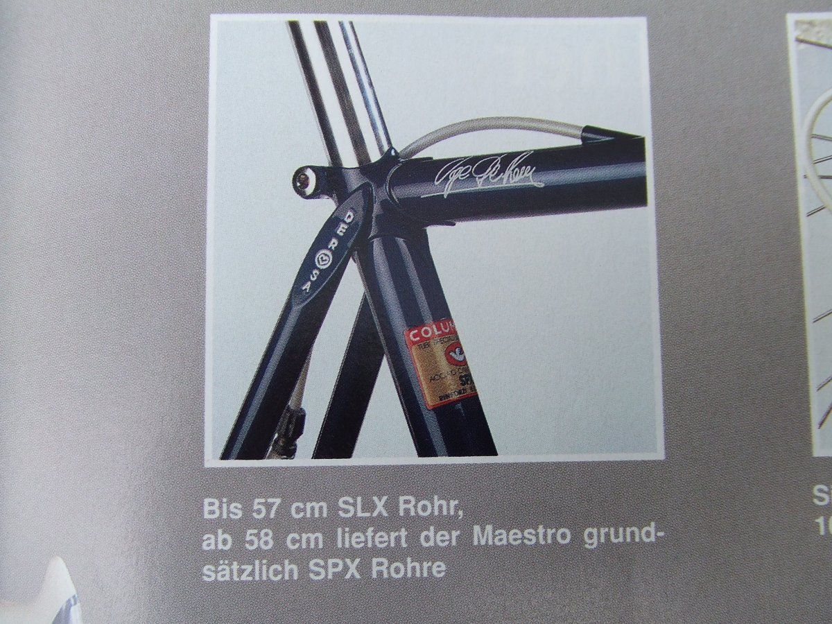

Jetzt bin ich aber auch neugierig geworden. Ich meine, in diesem Prospekt wird der SLX-Rohrsatz in aller epischen Breite besprochen, und da steht nix von 75kg. SPX wurde von Columbus speziell für grössere Rahmen empfohlen. Manche Rahmenbauer haben das verwirklicht, andere nicht. Und selbst dann kann es immer noch sein, dass ein 100kg-Fahrer auf einem 56er De Rosa SLX problemlos unterwegs ist.
Habe beim Krautscheid auch mal aufgeschnappt, dass er für die hohen Rahmen eher SP(X?) als SL(X?) verwandt hat.
Um mal eine neue Magerwahn-Welle loszutreten, oder dazu zu verleiten die pauschalen SLX-Aufkleber an großen Rahmen in Frage zu stellen: ;)

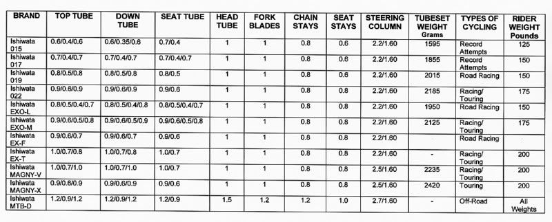

Für Ishiwata gibt es dazu sogar noch eine Liste:
Siehe die letzte Spalte…
