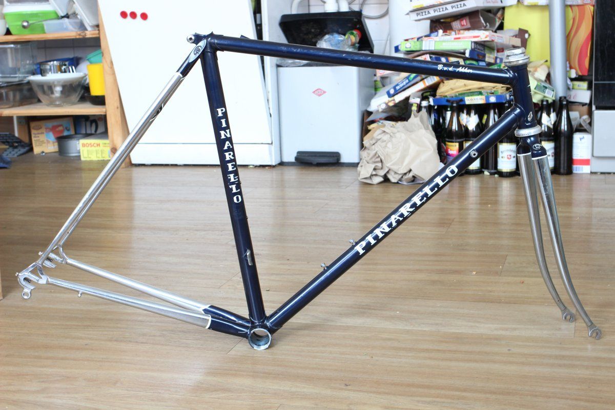

Ich habe vor kurzem diesen schönen Pinarello Rahmen erstanden und würde gerne mal euer Fachwissen befragen. Kann mir jemand sagen um was für einen Rahmen aus welchem Jahr es sich hier handelt? Auf der Unterseite ist mittlerweile ziemlich schlecht lesbar "34 E" eingraviert, der Columbus Sticker fehlt leider, aber da es sich um ein Sattelstützenmaß von 27,2 handelt, vermute ich mal Columbus SLX? Auch eine Werteinschätzung wäre super!

Colbert Anhang anzeigen 272922

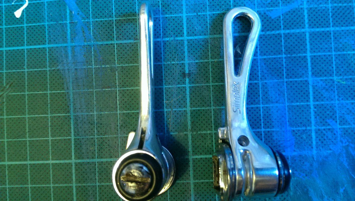

hat jemand mal schnell ne explosionszeichnung von victory schalthebeln. bin mir gerade nicht so sicher wo das eine chromplättchen hin soll.
@colbert Du kannst mal vorsichtig mit dem Finger im Tretlagergehäuse fühlen. Wenn du da irgendwelche Spiralen im Rohr fühlst, ist es SLX. Manchmal reicht auch reinleuchten mit der Taschenlampe.
Also Verstärkungen spüre ich da nicht. Dann wohl kein SLX. Gibt es sonst etwas wie ich zumindest den Rohrsatz bestimmen kann abgesehen von Wandstärke?
27,2 kann auch Cromor sein. Darunter wirds enger.

600er Steuersatz spricht eher für gute Mittelklasse.

Moin liebe Leute, ich hoffe ich bin hier richtig.
Vielen Dank schonmal,
Hallo Colbert,
ich kenne jetzt auch nicht alle Modelle und Rahmen aus allen Zeiten, aber zu Deinem wüde ich (ohne Gewähr) folgendes sagen:
-Das Decals am Steuerrohr ist nicht original. Die Decals am Sitzrohr und Unterrohr können möglicherweise original sein, dann ist es aber ein sehr später Stahlrahmen. Kann schon sein, ich glaube aber eher nicht.
-ich denke, es ist ein Asolo. Das wurde aus Cromor Rohren gefertigt, der 27,2mm Sattelstützen aufnahm. Dafür spricht auch, dass es am Tretlagergehäuse zu den Kettenstreben hin, keine Brücke hat. Das hatte nur das spätere Asolo, das Montello und das Gavia. (das frühere Asolo hatte noch die Brücke) Jedoch hatten das Gavia und das Montello hatten jedoch die dreieckige Verstärkung auf dem Gehäuse, die bei Deinem fehlt.
-verchromter Hinterbau und innenliegende Züge waren keine Seltenheit beim Asolo.
Also, ich würde sagen: Asolo!
Schöner Rahmen, den Du da hast. Glückwunsch! Am Fotohintergrund gibt's noch Verbesserungsbedarf. ;)

Vielen Dank für die Einschätzung! Klingt ja dann tatsächlich sehr nach einem Asolo. Falls irgendwer anderer Meinung ist, freu ich mich natürlich auch über weitere Argumente.

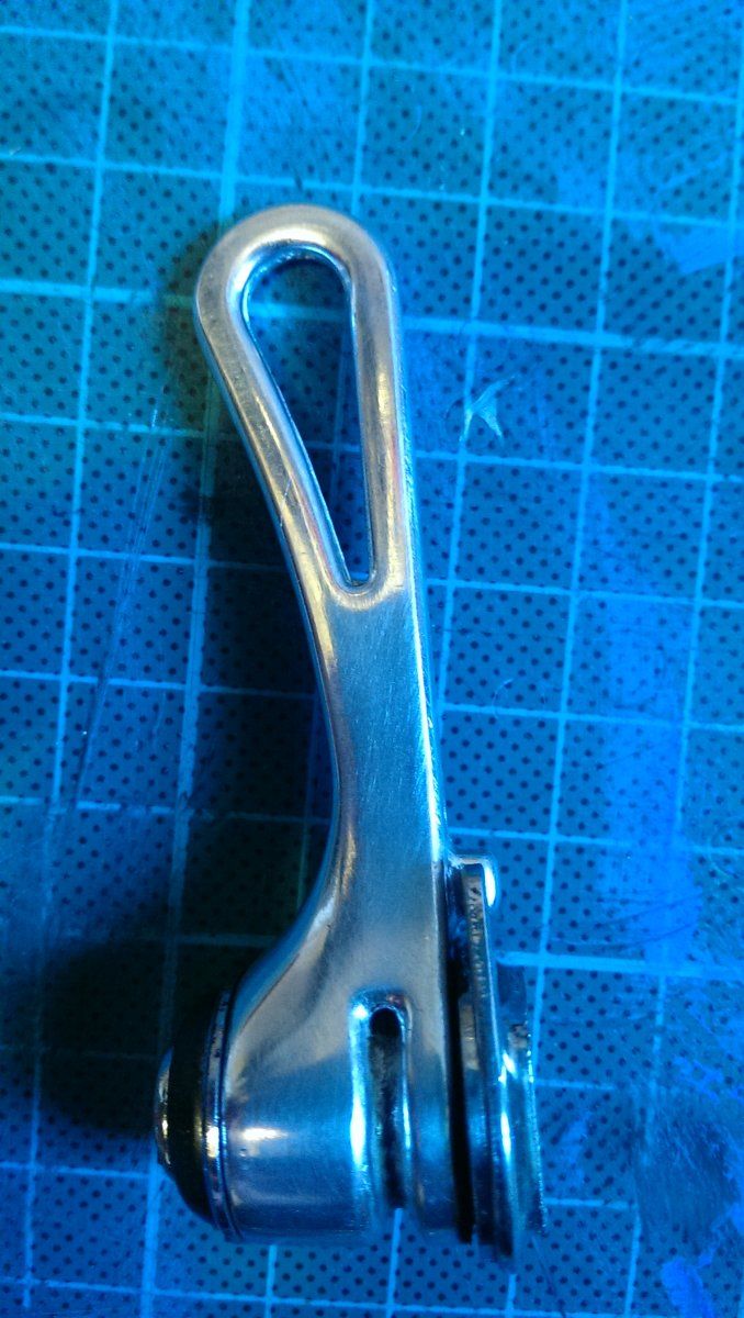

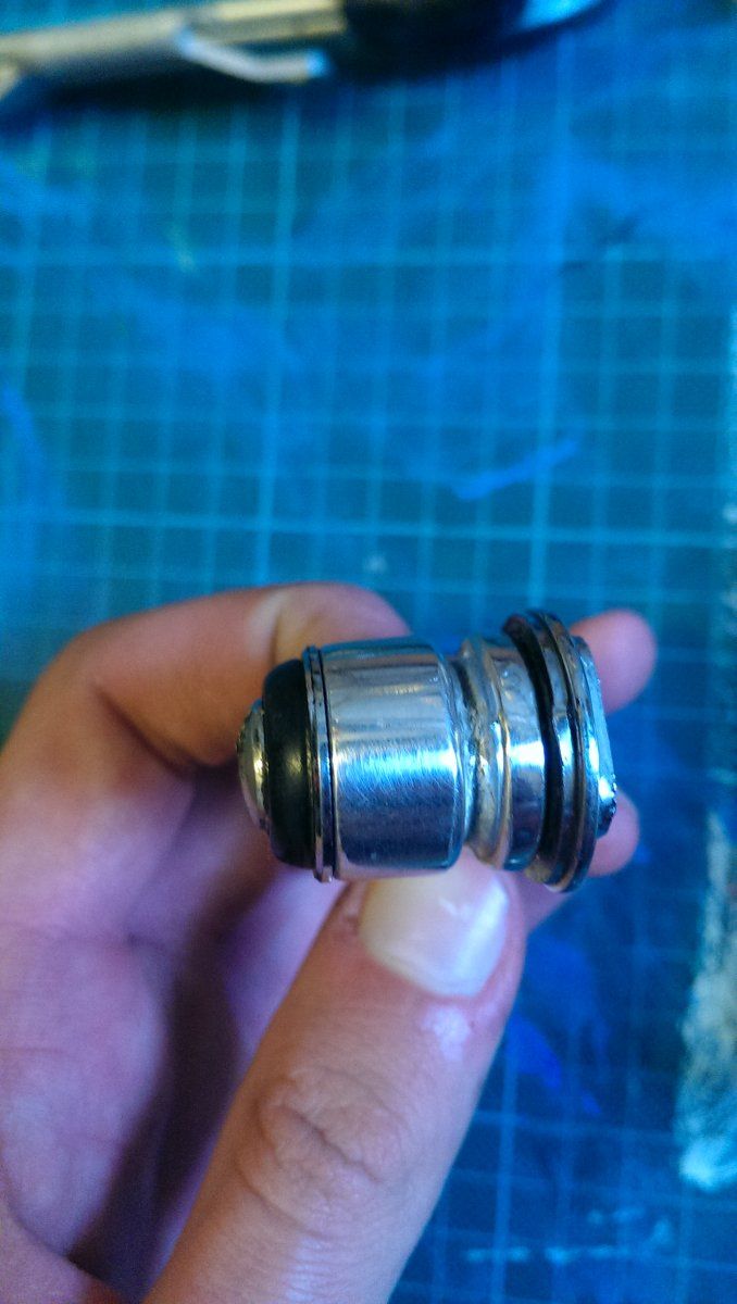

Schrauben wie so oft vermackt. Die ehemals verchromten "Teller" habe ich in mattschwarz lackiert, weil der Chrom nicht mehr schön war. Gussnähte habe ich außen weitestgehend verschliffen und die Hebel poliert. Statt einer Rundung haben die außen eine leichte 45grad Fase.
