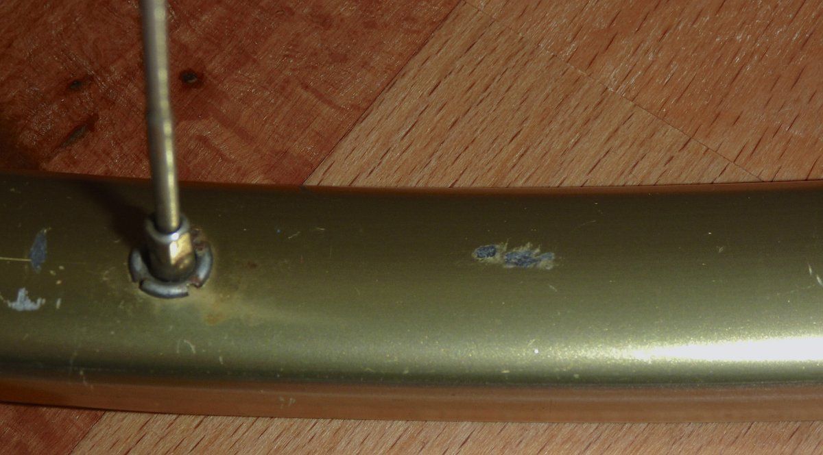

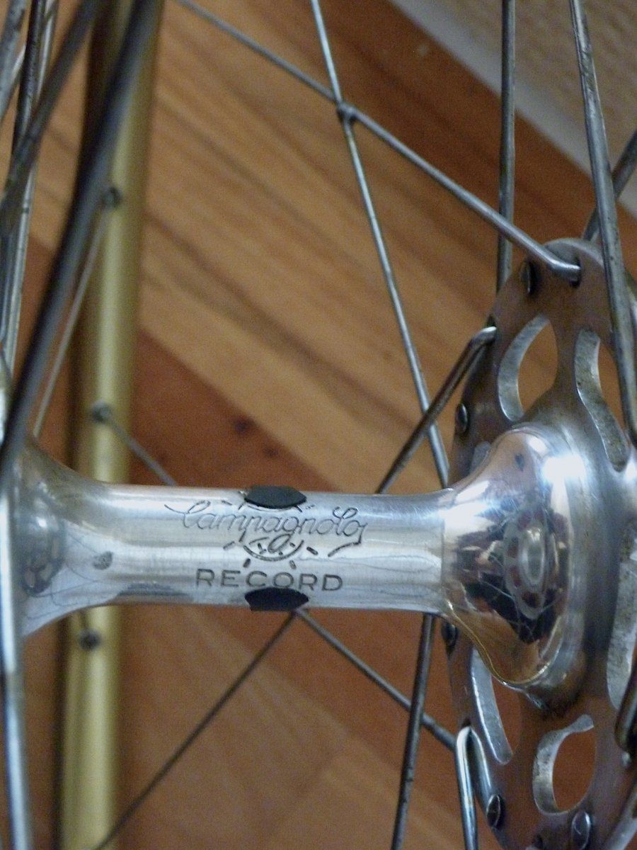

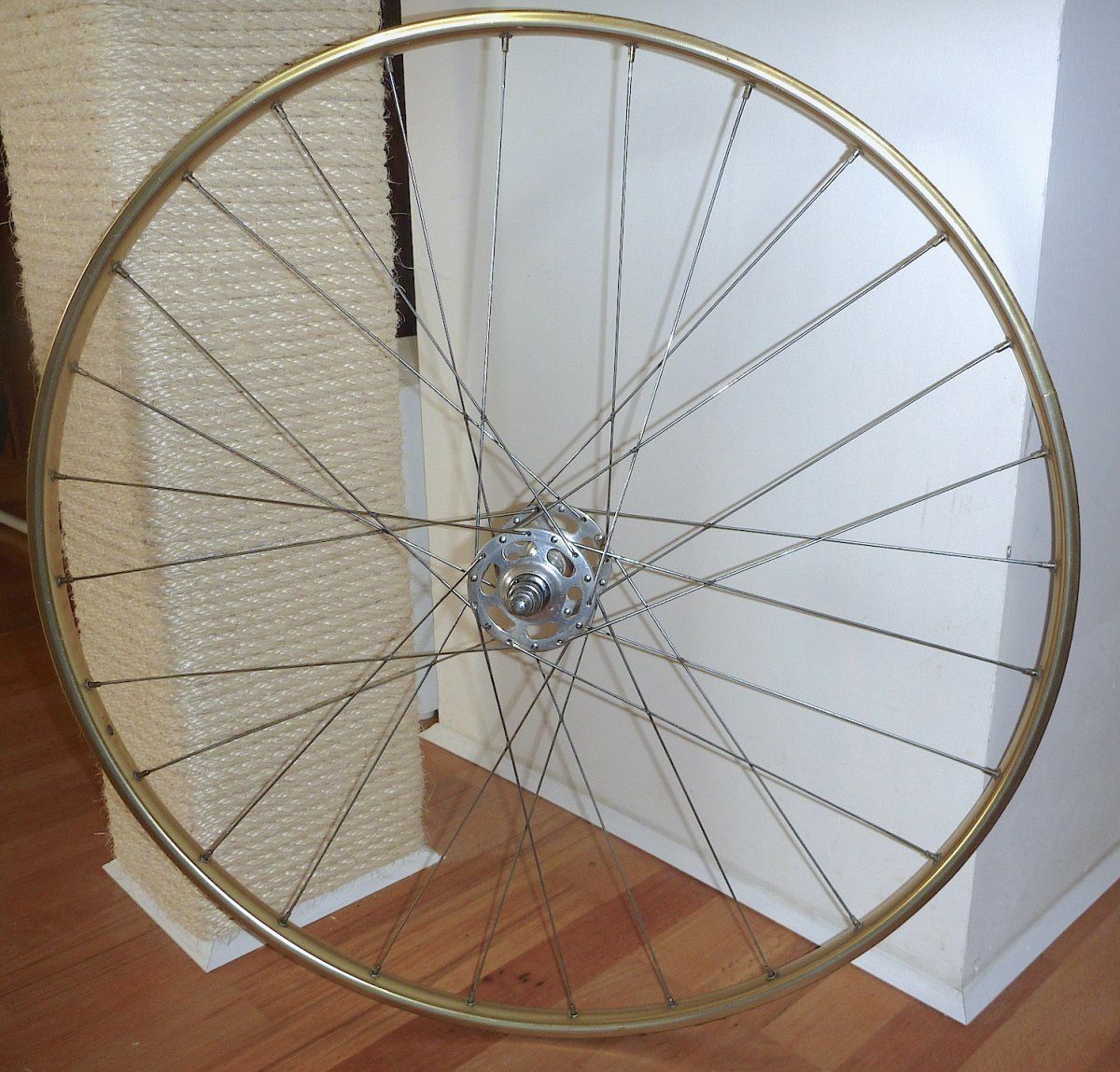

Zur Begutachtung freigegeben wird folgendes Bahn-Vorderrad.
- güldene 29 Loch Felge (Ventilloch mitgezählt)
- verlötete dünne DD-Speichen
- Campa Record HF Nabe

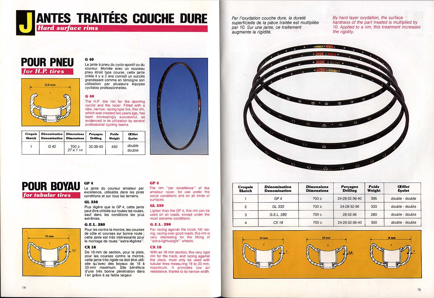

Wie kann man erkennen, ob es sich um eine OR 7 oder OR 10 handelt?
Zustand
Felge: zwei Eloxal-Schäden und eine durchlaufene Schleifspur (Lagerung?), z.T. Risse in den Ösen
Speichen: haben schon bessere Zeiten gesehen
Nabe: wunderbar
läuft einigermaßen ( +/- 1mm) rund
Und nachdem ich mich mit dem Bahn-Zeugs fast nicht auskenne: Was ist es wert?
Danke für Eure Einschätzungen.

Die Nabe ist mindestens 50 Euro wert, für eine Felge mit Rissen in den Ösen und rostigen (?) Speichen könnte es schwierig werden einen Abnehmer zu finden.

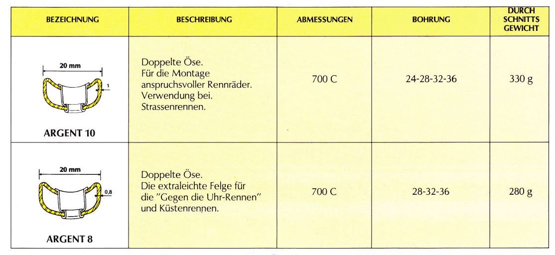

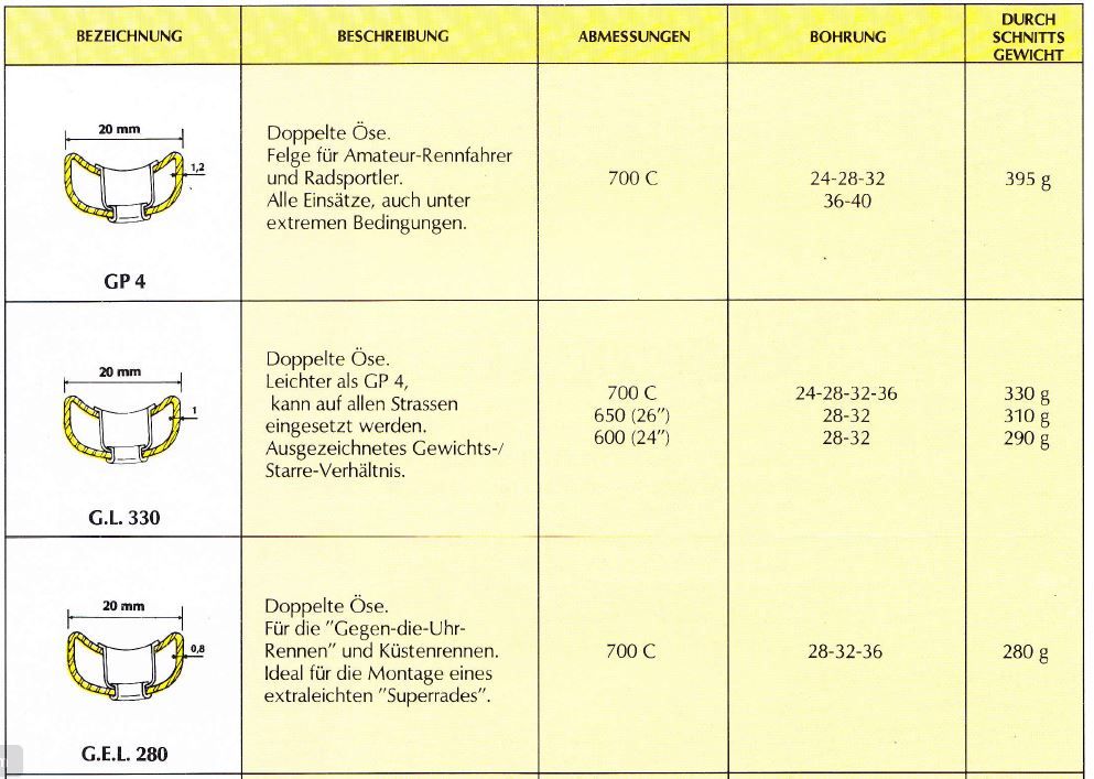

Argent/Or 10 = 1.0 mm (Gewicht wie GL330)
Argent 8 = 0.8 mm (Nachfolger von Argent 7?) (Gewicht wie GEL280)
Argent 7 = 0.7 mm
Die G.E.L sollen für Küstenrennen sein?
Das halte ich für einen grandiosen Übersetzungsfehler.
Gab es damals schon Computer die so einen Unsinn verzapft haben? :D
Es sind wohl eher Bergrennen gemeint:
Ach ja, die SSC's fehlen irgendwie in der Auflistung noch :cool::
Quelle: http://equusbicycle.com/bike/mavic/index.html

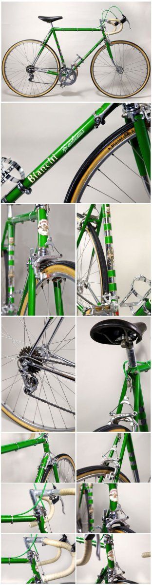

Bin gerade beim timewasting im Netz auf dieses Rad gestoßen und bin ziemlich begeistert.
http://urbancycling.it/19335-bianchi-specialissima-1964-road-racing-touring-bike/
Kann die "Fachfrau" ;)was dazu sagen? Qualität, noch erhältlich, Kosten etc.
Dieses Rad gehört für mich zu den "wahren" Bianchis. Die Qualität und Verarbeitung sind sehr gut. Der Lack und Chrom ist aussergewöhnlich gut. In der Zeit soll Bianchi für Campagnolo die Teile verchromt haben. Ich mag die Geo und sitze auch sehr gut auf so einem Rad.
Mir gehört ja bekanntlicherweise diese Maschine:
BIANCHI SPECIALISSIMA Italy 1960
ok, nehm ich:D:D:D
