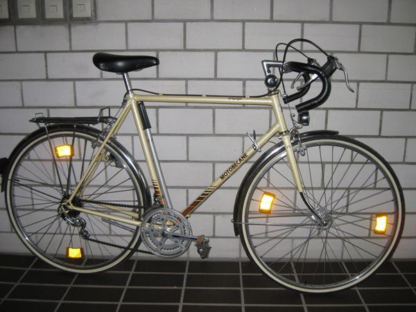

Motobecane "Prestige"
Ich habe ein Motobecane Prestige Rad (10 Gang Huret-Schaltung) von Anfang der 80er, was nur ganz selten gefahren wurde, daher ist es fast neuwertig. Die Farbe ist beige, siehe Bilder. Die Rahmenhöhe beträgt 60 cm, von Mitte Tretlager bis Sattelrohr.
Ich weiß nicht, ob dafür noch Intersse besteht und was man dafür verlangen kann. Für ein paar Informationen wäre ich dankbar.

AW: Motobecane "Prestige"
Ich fürchte viel wirst Du dafür nicht bekommen. Für Sammler ist das Rad uninteressant,da kein hochwertiges Rennrad sondern ein Einsteigerrad,ein sogenannter Halbrenner. Das Teil hat damal ca.700DM gekostet. Und anderen-die ein Rad zum fahren suchen-ist es zu veraltet. Schade eigentlich,denn das ist ein schönes Rad für Leute die ein volltaugliches Rad mit Gepäckträger,Beleuchtung und Schutzblechen suchen.

AW: Thema: Räder und Teile. Was ist Das und Was ist - Teil 2
wenn's wirklich fast neuwertig dasteht kannst dafür schon 150-200 eur nehmen.
in mittlerem zustand ohne wirkliche defekte aber halt benutzt geht sowas für 80 eur weg.
mit mängeln landet sowas auch schnell mal direkt im hausmüll.
solange felgen und tretkurbel immerhin aus aluminium und nicht aus stahl sind ist's halt auch bei weitem nicht unterste schublader sondern halt als halbrenner recht tauglich.
eigentlich ideal für jemanden der für diese herbsttage 'nen flottes rad braucht und nicht gleich auf dem trekkingrad oder crossrad sitzen möchte.
mit rennrad liegt ja häufig schon zuviel geäst auf den radwegen und im halbdunklen auf der straße mag man ja im herbst dann auch nicht mehr wirklich.
kleiner spritzlappen unten ans vordere schutzblech und für fahrten ins büro isses auch geeignet solange kein schnee liegt.
Danke für die schnelle Info. Es war mir eigentlich schon klar, dass man dafür fast nichts mehr bekommt. Mir blutet das Herz, wenn ich daran denke, dass das Rad eventuell auf dem Schrott landet weil es keiner mehr will, aber na ja, so viele Liebhaber für den Oldtimer gibt eben doch nicht. Es ist eben kein Auto.
Da oben ist einer, der hat Interesse!
Ich find es übrigens auch schön. Ist zwar nix zum sammeln, aber gerade weil es keiner will, werden die Dinger immer seltener.
"Danke für die schnelle Info. Es war mir eigentlich schon klar, dass man dafür fast nichts mehr bekommt."
->ich weiß nicht. die beträge die ich da genannt habe sind ja nun doch schon geld. wie gesagt wenn's neuwertig dasteht isses auch geld wert.
'nen wirkliches rennrad für den sommer isses nicht.
als reiserad isses zu instabil - da gibts heute deutlich besseres.
aber für die ganzjähre fahrt zur arbeit oder was ist sowas recht gut geeignet und man kann es halt auch mal irgendwo angeschlossen und unbeaufsichtigt hinstellen (wo man mit einem besseren renner halt bauchschmerzen hat).
wenn du es selbst nicht mehr möchtest verkauf es.
wertsteigerung wird's bei so einem rad halt nicht geben.
ist besser es hat jemand und fährt es auch.
scheinst du ja selbst nicht zu tun sonst wäre es nicht mehr in neuwertigem zustand.

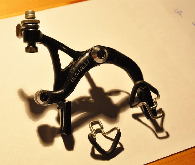

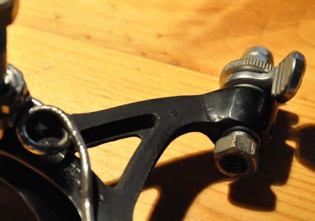

wenn man wirklich ganz tief gräbt und gegen tetanus geimpft ist, kann man beim trödler doch auch noch mal ein schnäppchen machen. zbs dieses schöne, leicht abgewetzte paar dura ace bremsen
velobase sagt es wären diese hier?
allerdings sagt die prägung hinten: DK
was hat das zu bedeuten?
ach ja, was die wert sind ist auch schön zu wissen, auch wenn ich sie nicht verkaufen möchte .-)
wenn aber noch wer die passenden bremsbeläge hat, kann er/sie sich auch gerne melden!
dk dürfte der date code für november 1979 sein.
schön sind sie in jedem fall.
was sie wert sind ist schwer zu sagen.
hilft dir jetzt natürlich nicht weiter:
wer einfach nur bremsen will wird nicht viel ausgeben.
wer dura ace bremsen möchte schön mehr
wer genau diese schwarzen sucht um sein rad endlich zu vollenden gibt dafür vermutlich 50-90 eur aus(jeweils mit belägen)
