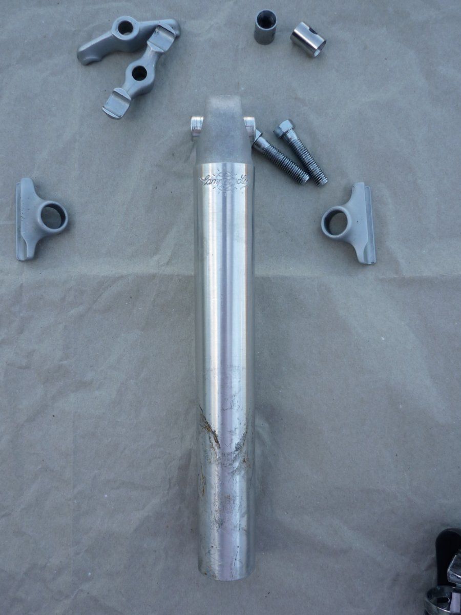

Gestern schon in den Biete Thread gestellt. Jetzt will ichs aber doch noch mal wissen. Die Stütze hat 26,6mm und war an einem vermeintlichen SL Rahmen von `82 verbaut. Zugführung über der Tretlagermuffe. Soweit alles klar. Was mich irritiert und ich nicht wirklich herausfinden konnte ist welche Columbus Rohrsätze das Sattelstützenmaß von 26,6mm haben. Double butted, SL, SLX in der Anfangszeit, Rahmengröße, ist in diesem Fall um die c-c 57cm, bedingen wohl den Rohrdurchmesser, richtig?
Ja , fast .....
Ich vermute das ist ein Rahmen aus Frankreich , die dort verbauten Rohrsätze hatten metrische Maße ( nicht so komische Zollmaße,
das in Millimeter umgerechnet völlig krumme Durchmesser ergibt )
das Sitzrohr mißt vermutl. 28 mm ( plus zehtelchen mm Farbe ) aussen .
Minus 2 x 0,8 mm Wandstärke ergibt eben 26,6 mm Stützendurchmesser .
Bei Peugeot / Mercier / Gitane / Motobecane ein übliches Maß .
Aber ob das Columbus SL oder Reynolds 531 ist kannst du nur festmachen wenn irgendwo an den Rohren ( über dem Tretlager im Sitzrohr z.B. ) die Columbus Taube oder der Reynoldsschriftzug entdecken skannst , die hatten nämlich häufig identische Abmessugen ..
Ja , fast .....
Es ist ein Kotter Racing Team Exklusiv von `82, nachweislich aus Columbus. Bilder mach ich die Tage noch.
