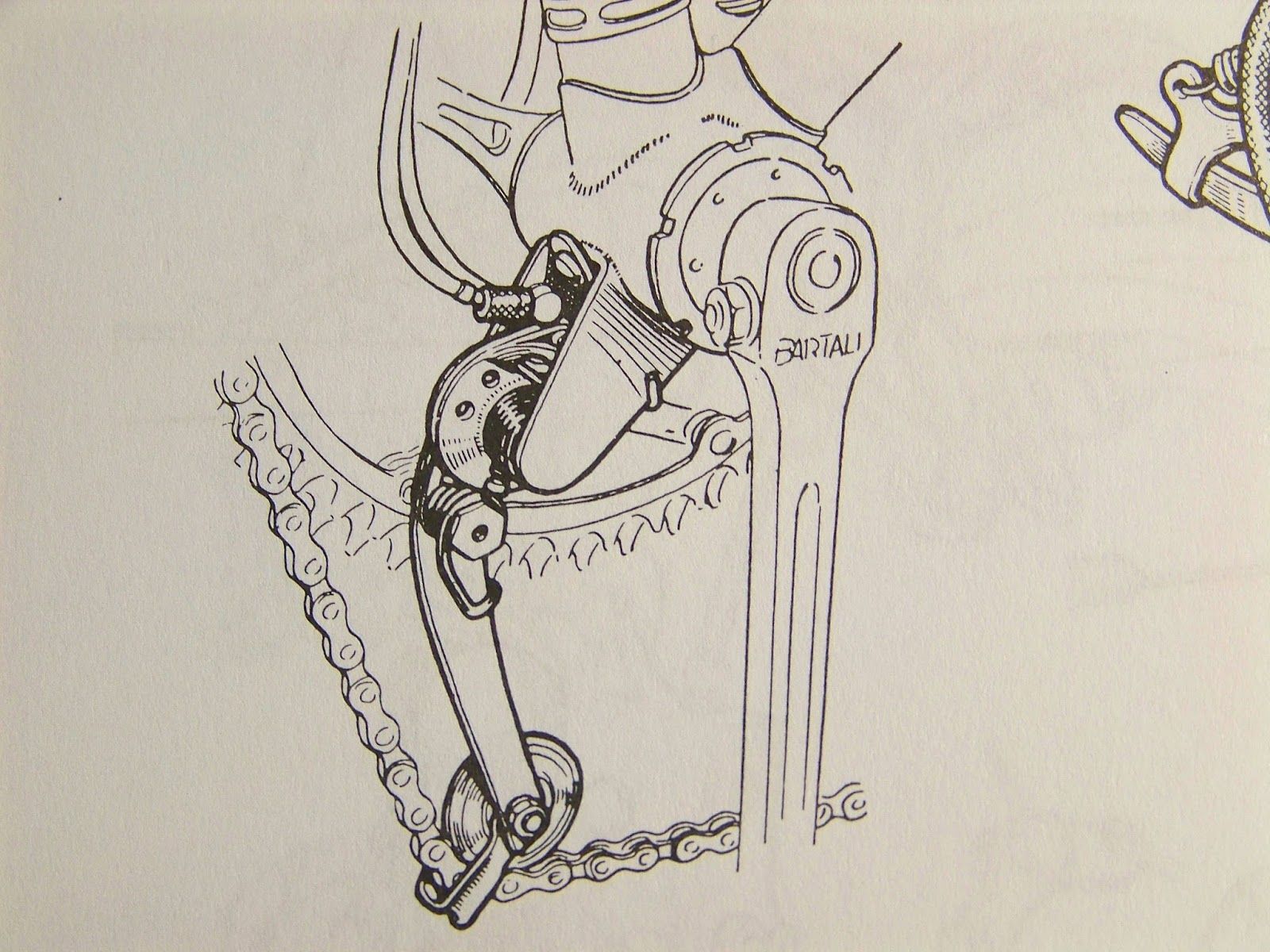

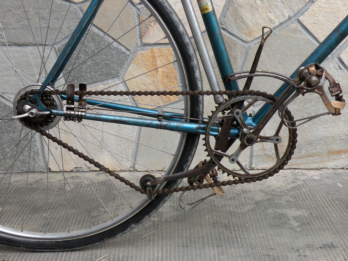

Die frühe Gran Sport fährt sich ebenso wie die frühen Huret oder Simplex schon ganz ordentlich und sehr ähnlich den moderneren Schaltungen wie eine NR, SR oder C-Record oder Nuovo Gran Sport. Auch ist die Schaltpräzision sehr ähnlich.
Altertümlich geht es eher bei diesen hier zu:
Und ich bin sie alle schon gefahren, habe alle Gezeigten verbaut und auch ausführlich in ihren teilweise unterschiedlichen Ausführungen befingert und getestet.
der ist nicht dabei oder übersehe ick wieder was zu früher stund?
das erste vittoria margherita
das hier drunter die weiterentwicklung? wie bei numero due??? welches ich net kenne
drei ist Camapgnolo Corsa
vier ist Campagnolo Paris Roubaix
der letzte ist Oscar Eggs Super Champion
1. Tommaso Nieddu-Crevino dal Super Champion di Oscar Egg Patent 14.7.1942.JPG

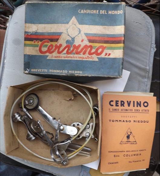

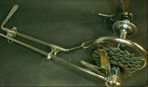

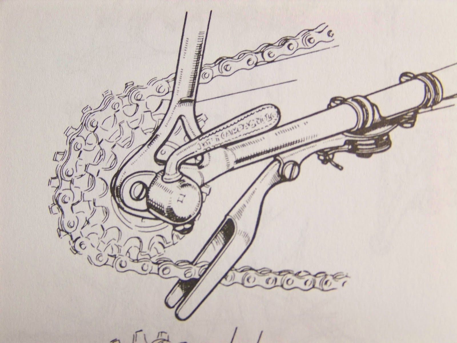

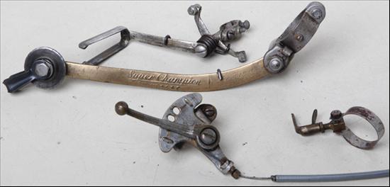

Stimmt, die ital. Cervino, wie sie angeblich 1949 von Bartali auf der Tour de France verwandt wurde, hatte ich nicht gezeigt. Diese fehlt mir in meinem Stall leider noch. Diese ist aber prinzipiell der Super Champion/ Osgear sowie der deutschen I.W.I.S. ähnlich. Die Osgear ist bei deren späteren Modellen in der Funktionsweise ident und bringt auch die regulierbare Kettenspannung über separaten Seilzug mit.

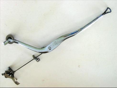

Die I.W.I.S dagegen hat eine in der Länge variable Kette mit umlaufender Feder und nur eine sehr ähnliche Mimik für den Gangwechsel hinten; diese ist aber nur aus Blech und z.B. nicht wie bei der Osgear aus Rotguß. Auf dem Bild von kasitier seiht man das ganz gut.
dsc_0001-jpg.274600
Die Osgear gibt es in einigen Ausführungen von 3-Gang bis 4-Gang und 5- Gang (wobei mir das eher nach einem Umbau eines versierten Bastlers aussieht), mit und ohne varaibler Kettenspannung, mit Montageschelle am Innenlager und ohne (für Anlötsockel), mit Montageschelle für die Kettenstrebe und für dortigen Anlötsockel.
Dann gab es diese Art der Schaltung auch noch von der britischen Cyclo. Diese sieht nach einer Mischung aus bzw. Kopie von allen Dreien (Osgear, Cervino, und I.W.I.S) aus.
Die erste gezeigte Margherita ist die Version ab ca. 1930, welche ich an einem Taurus aus ca. 1930 habe.
Hier wird nur die Kettenspannung eingestellt und der Fahrer mußte bei entspannter Kette und während er rückwärts trat die Kette wahlweise mit der Hand oder dem großen Zeh in die richtige Position bringen.
Die zweite Margherita ist die Weiterentwicklung ab Mitte der 30er Jahre. Hier kann mittels des Knebelknopfes am Kettenspannhebel oben die auf der Kettenstrebe befindliche Fingermimik bedient werden. Der Hebel ist kurz, die Mimik nicht gerade leichtgängig (und ich habe sowohl Exemplare nach ca. 80 Jahren Nutzung als auch NOS-Exemplare in die Finger bekommen) das rechte Patscherl muß also kräftig zupacken und die Kettenspannung ist nicht nur in der Fahrsituation richtig zu wählen sondern auch während des Schaltvorganges; sonst wird das nichts. Wenn Du bei Deinem eingefügten Bild genau hinsiehst, dann siehst Du oben an der "Schlaufe" einen leichten Farbunterscheid zwischen Hebel und der "Schlaufe". Die Schlaufe ist der drehbare Teil, der über eine "Stange"/ einen flexiblen Draht mit der hinteren Mimik verbunden ist.

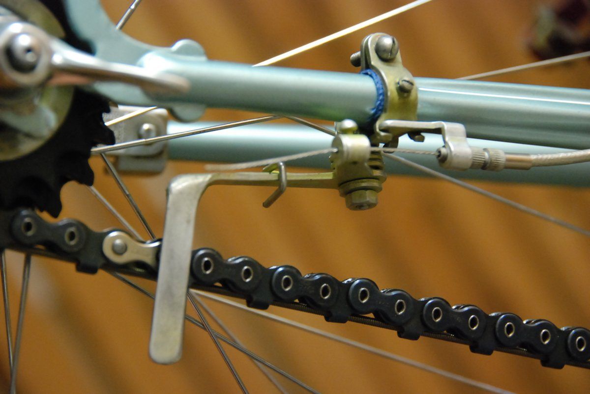

Selbst das etwa ebenso alte Simplex Champion du Monde war da schon eine Wohltat in Sachen Komfort und Bedienung, auch wenn die Kettenspannung nicht wirklich gut kontrolliert wurde und sich ur wenige Zähne Unterschied schalten lassen.
Vielleicht wird dann auch verständlich, wseshalb das 1952 von Campagnolo vorgestellte Bronzeschaltwerk Gran Sport quasi als Meilenstein aufgenommen wurde. Es vereinte nämlich eine erstmals recht sauber variierte Kettenspannung mit der Möglichkeit von 14 bis zu max. 26 Zähnen und damit 12 Zähne Unterschied zu schalten. Rechts ist die Serie 1, links die Serie 2
Die heute eher bekannte rundlichere Form
kam dann erst eher Anfang der sechziger Jahre, hat die Funktion allerdings mMn leicht verbessert. Die darauffolgende Record (1963) dagegen brachte keine echte Neuerung mit, wie man auch sonst bei Campagnolo sich dann bis in die End Sechziger/ Siebziger (Bremsen) auf den alten Lorbeeren auszuruhen scheinte. Wobei sich das (Ausruhen) dann bis in die Achtziger hinein quasi wiederholte.

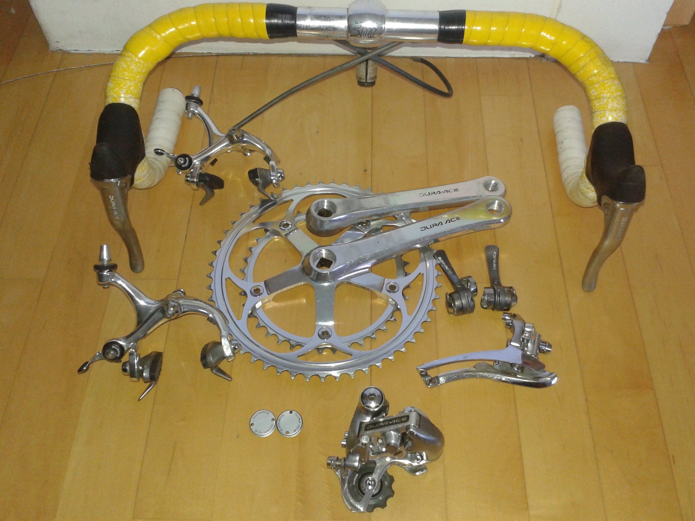

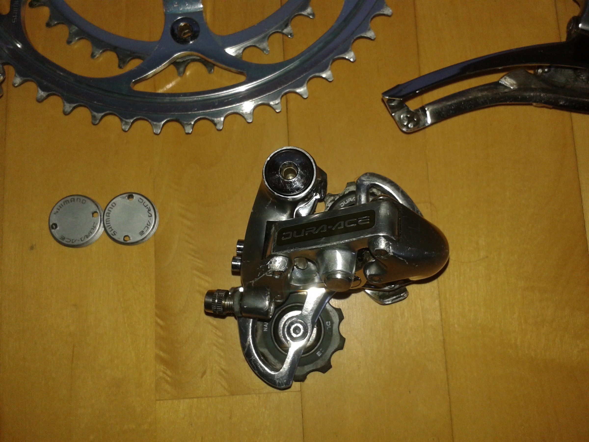

Was ruft man für 7402 Dura Ace Teile 8fach auf?
mit UW,SW, Kurbel, Bremsen, Schalthebel und Bremshebel
außerdem noch ein passender DA 8fach LRS mit Mavic MA 40
danke
