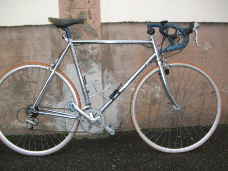

hallo zusammen!!
ich hab hier so ne mühle für 70€ (guter deal?) angeboten bekommen und würde mich freuen wenn die geballte fachkompetenz des forums ein paar einschätzungen abgibt. vorallem such ich infos zu:
- rahmen (muffenlos, columbus GARA-kleber, voll verchromt, zugführung innen; leider keinerlei gravuren o.ä. an denen ein hersteller zu erkennen wäre. was ist das??)
- kurbel (dotek-jb-pro6)
- laufräder (1x mavic - welche??; 1x vuelta airline 2 ??)
- steuersatz (stronglight - welcher?)
freue mich auf ein paar meinungen. herzlichen dank!!
fotos im album "chrome gara".

Der Columbus Gara-Aufkleber und die billigen Ausfallenden aus Blech passen nicht zusammen:
Auch der Aufwand fürs Verchromen passt nicht dazu. Das ganze sieht aus wie ein einfacher Peugeot-Rahmen, den mal irgendwann jemand mit Beziehungen entlackt und verchromt hat. Das muss aber nicht schlecht sein.

die ausfaller sind mir auch ein rätsel, aber denke nicht das jemand entlackt und nachverchromt hat... hab ein peugeot aspin aus 501reynolds hier, da ist der rahmen ähnlich (ohne muffen) verarbeitet, sattelstützenklemmung ist aber anders..
ich habs einfach mal gekauft und werd´s aufbereiten und fit machen, ich find ja so komplett-chrome-blingbling irgendwie geil.

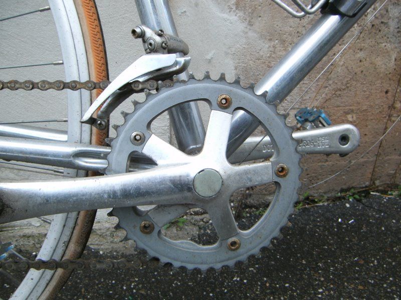

aber kann mir jemand erklären warum man solche kettenblätter verbaut? da musste ja mind. 120er trittfrequenz treten um vom fleck zu kommen,,

AW: Thema: Räder und Teile. Was ist Das und Was ist - Teil 2
Das ist dann wohl eine Halfstep-Abstufung. Hinten werden große Abstufungen geschaltet, vorn kleine. Frahe mich allerdings warum der Umwerfer so weit weg vom Kettenblatt sitzt. Hat da jemand mal eben eine andere Kurbel drangeschraubt?
Naja also es sieht ja nicht so aus, als ob bei dem Rad auch nur ein Teil zu einem anderen passen würde ;)
Sieht aus wie eine Schülerübersetzung, in manchen Klassen ist 46-16 die maximale legale Entfaltung......
Dazu passt dann auch der wilde Mix und die falschen Kleber. Das Rad musste funktionieren und durfte nicht zu teuer sein. HR wurde dann wohl mal getauscht. Oft stammen solche Räder aus Vereinsbeständen, da war man sehr kreativ und hat verbaut was da war und nix kostete.
