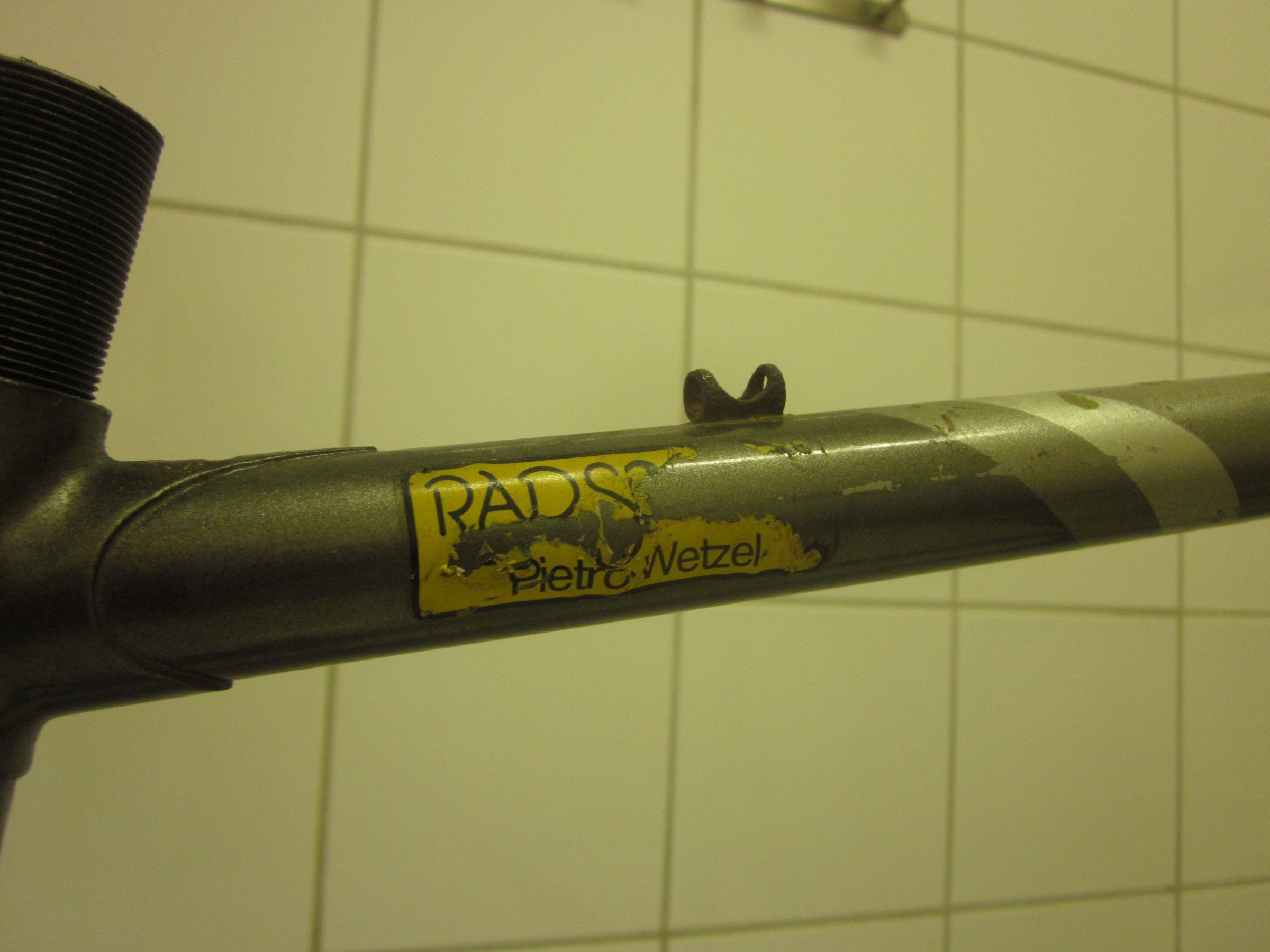

kennt jemand diesen rahmenbauer?
del pietro - ? italiener - schweizer ?
alle gewinde ita, 531 C Rohre, Zeus Gabelkopf, campa ausfaller, Kleeblatt in allen muffen
danke für eure hilfe, infos

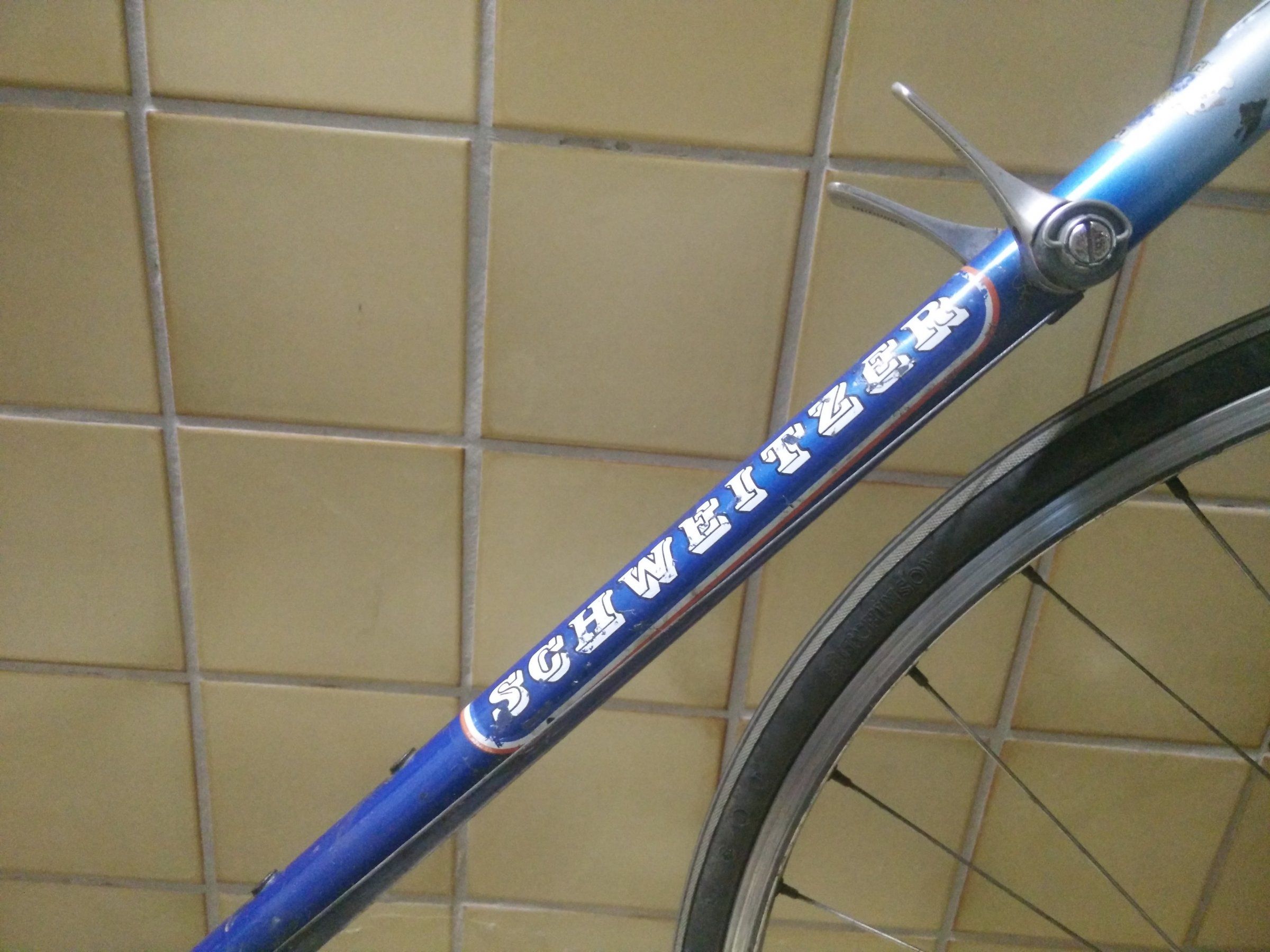

Hallo allerseits,
da mir ein netter Betrunkener an Halloween eine schöne, dicke Acht in meinen Hinterreifen getreten hat beginne ich momentan mich für das Rad zu interessieren, welches ich vor etwa 3 Jahren bei einer Haushaltsauflösung für günstige 20€ ergattern konnte.
Leider konnte ich über die Marke keine weiteren Informationen im Internet auftreiben, deswegen hoffe ich, dass mir hier jemand weiterhelfen kann.
Falls noch weiter Bilder oder sonstige Informationen benötigt werden, einfach anfragen :)
Der Preis interessiert mich nicht besonders, wichtiger wären mir Alter und Marke. Je mystischer die Geschichte des Rades, desto mehr Spaß macht es, darauf zu fahren ;)
Vielen Dank für alle Antworten im Voraus,
Carroll
Nachtrag: Das einzige, was ich in die Richtung "Schweitzer" ergoogeln konnte war dieses Angebot hier:
http://www.ebay.de/itm/Stahlrahmen-...D&orig_cvip=true&rt=nc&_trksid=p2047675.l2557
Da ich mich nur rudimentär mit Fahrrädern auskenne, hilft mir dies auf der Suche nach der Herkunft des Rades leider nicht weiter (außer, dass ich weiß, dass es wahrscheinlich aus Frankreich stammt). Vielleicht kann ja jemand anderes mehr damit anfangen :)
Frage an die F.Moser-Kenner und natürlich auch an alle anderen Forumsmitglieder: Um welches Modell handelt es sich, aus welchem Jahr stammt es, gibt es Infos zum ursprünglichen Aufbau usw. Den Wert will ich nicht wissen, ich will den Rahmen behalten, aufbauen und fahren. Eine voll verchromte Gabel war auch dabei - meiner Meinung nach handelt es sich nicht um die Originalgabel. Wäre sie original, dann würde "51.151" nicht nur auf der Gabel sondern auf dem gesamten Ensemble stehen.
In der e Bucht wird dein Rahmen auch angeboten, Gabel trägt auch das "51.151" Panto. Die Kombination "51.151" auf Gabel und rahm,en gab es bei früheren modellen durchaus. Später scheint es im rahmen der Modernisierung des Markennamens verschwunden zu sein. Hier ist noch ein link zu einem optisch vergleichbaren Rahmen mit Aufbau bei velospace http://velospace.org/node/21886

Da stelle mer uns mal jans dumm ... da ist ein Aufkleber von "Pietro Wetzel" drauf. Den Laden gibt es noch und der wird das wohl als Eigenmarke verkauft haben. Wenn Du anrufst und nett fragst verraten sie Dir vielleicht woher sie die Rahmen bezogen haben. Nur so ne Idee ...

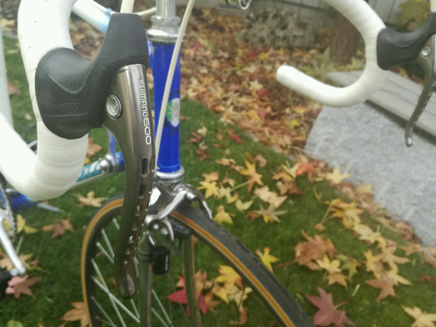

"Aus dem Bauch heraus" würde ich vermuten, daß es diese Gruppe werksseitig so nie gegeben hat.
Ich tippe auf - gelungene - Eigenbastelei.
Da widerspreche ich mal. Hatte sie selbst mal an einem Mercier und auch schon an einem Koga gesehen. Vermutlich gab es die 6207 bzw. 6208 Teile teilweise in der dunklen Variante. Konnte das aber selbst auch noch nicht in irgendeiner gedruckten Quelle verifizieren.

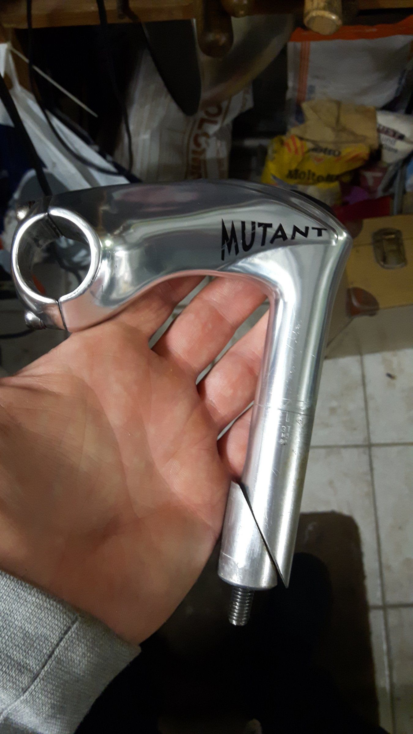

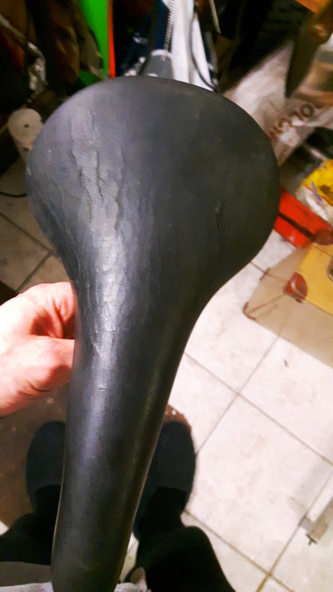

Bräuchte mal ne Einschätzung was son Rolls und ein 3t Mutant in dem Zustand noch wert sind..
Rolls :Leder obenauf etwas rissig, sonst ok ohne grobe Bestossungen oder Löcher
Mutant: Komplett mit Gummistopfen, leichte Gebrauchsspuren..
Danke !!
