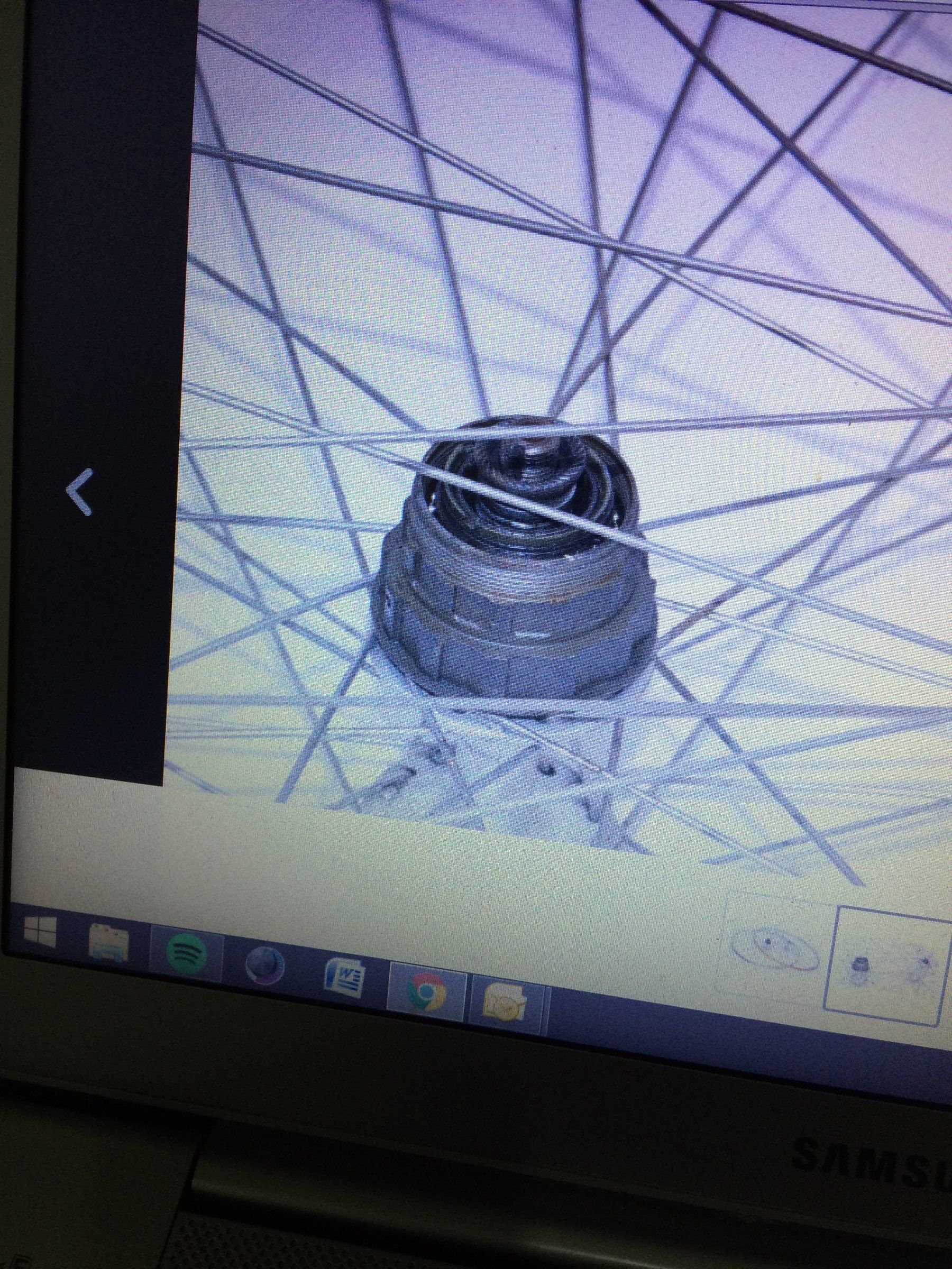

'ne Kassetten-Nabe ist es nicht, sondern Reste von einem Shimano Schraubkranz (ohne Ritzel) auf einer Schraubkranz-Nabe.
Es ist aber nicht erkennbar, welcher Schraubkranz und welche Nabe...
Passende einzelne Ersatzritzel sind schwierig zu finden...
Zudem fehlt die Abdeckung die verschraubt wird für die kugeln. Um das Ding runter zu bekommen benötigt man den passenden abzieher, und es kann sein dass man die Achse ausbauen muss damit der abzieher greifen kann!
Der Aufwand ist für welche ohne passenden Werkzeug nicht geraten

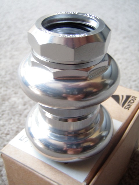

Ich hab ne komplette Suntour Sprint Gruppe :D allerdings gab es wohl keinen Sprint- Steuersatz (soweit ich weiß), deshalb mal die Frage an die Experten hier, was da adäquat passen würde... Danke!
Eine Bekannte braucht Hilfe.
Kann mir jemand sagen um was für eine Nabe/ Freilauf/ Rest von einer Kassette o.ä. es sich hier handelt?
https://www.ebay.de/itm/112212561387
Hab ich so noch nicht gesehen... Danke
P.S. mMn gibt es für das Geld schönere LRS, aber das ist ihr Ding...

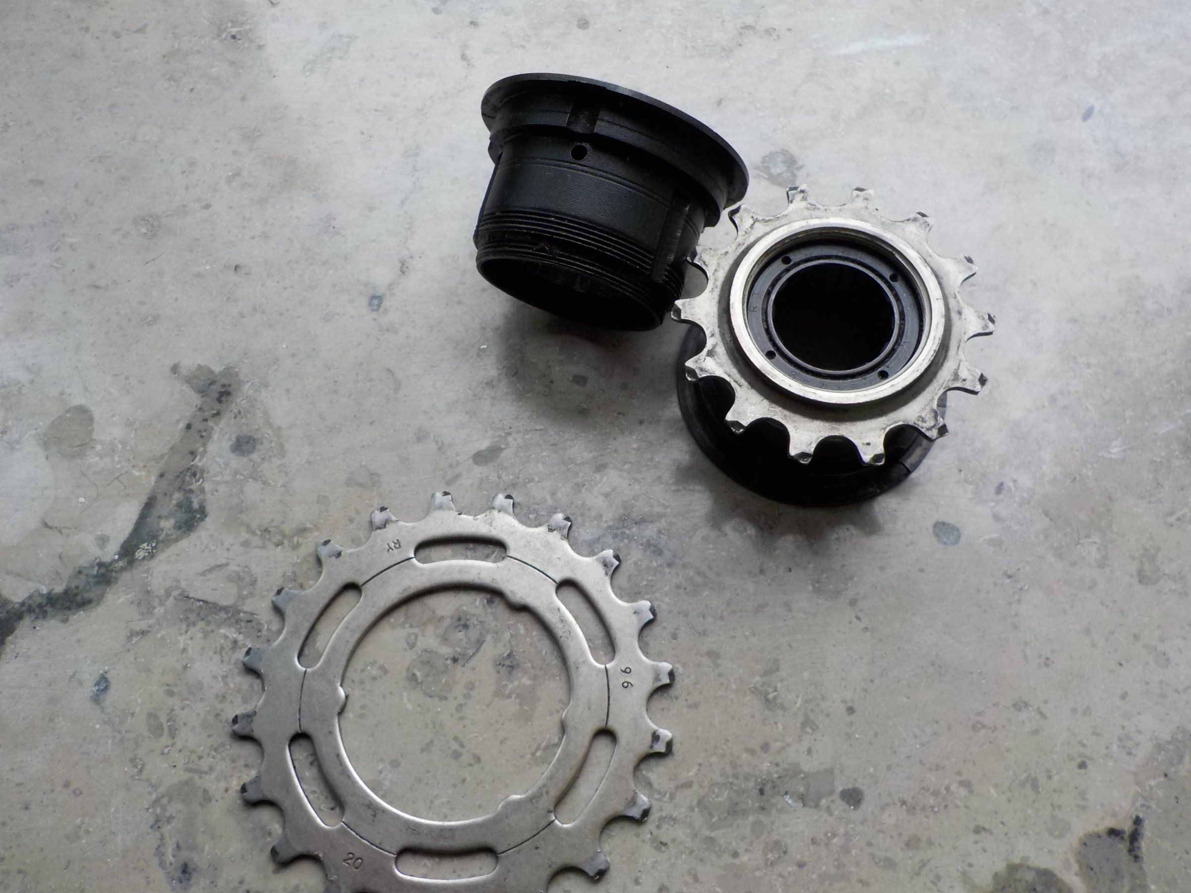

Das sollten Dura Ace Teile sein,weil die als einziges ein Loch zum Ölen drin haben...So wurde es mir zumindest gesagt und ich hab auch 2 Teile hier liegen...Ritzel hab ich auch genug liegen...
Bist Du sicher ?

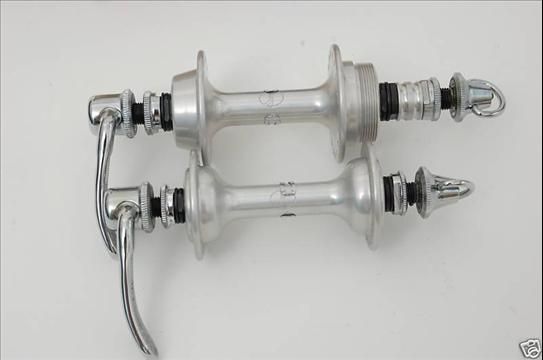

Das ist ja der Rest eines Schraubkranzes. Dann können es eigentlich nur Naben der Dura Ace "First Gen." sein.
Die sehen aber ganz anders aus, nämlich so:
Also bei mir waren die als Ersatzteile dabei...Zwei dieser Freiläufe und bestimmt 30 verschiedene Ritzel...Und meine Nachforschungen im Netz haben gleiches Ergebnis gebracht...Die waren angeblich auf einer Super Record Nabe drauf...Ich war bis zu Deiner Frage 100% sicher...;-)
Soll ich ma Fotos machen?
