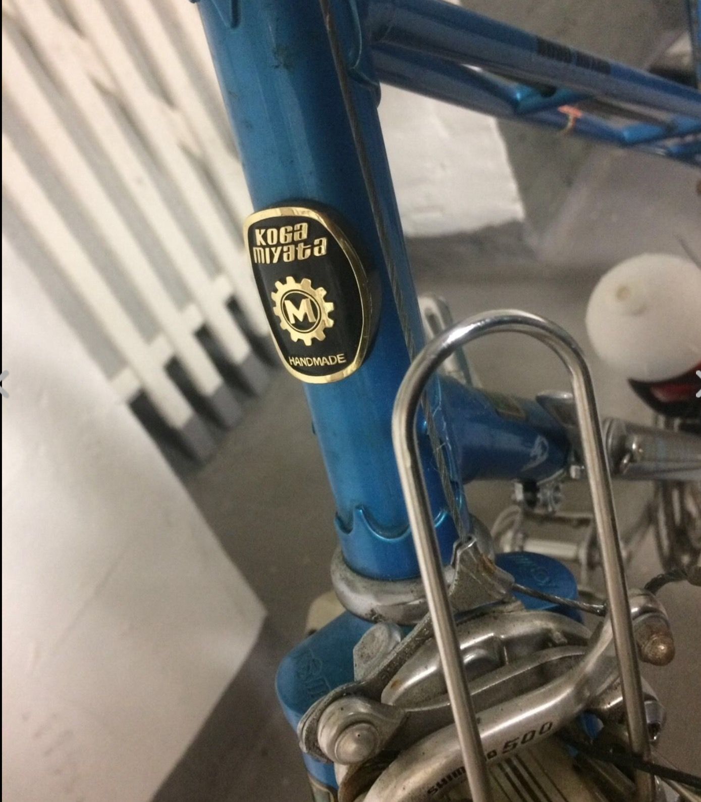

Auf den Bildern sind Shimano 500 (?) Bremsen zu erkennen und das Schaltwerk habe ich noch nie gesehen. Der Rahmen, Sattelstütze und Sattel allein geben den Preis nicht her :confused: Umwerfer und Schalthebel sind nicht recht auszumachen aber die Umwerferschelle sieht auch zumindest ungewöhnlich aus. Den Rahmen ohne Anbauten fände ich wieder interessant, allerdings dann auch zu einem angemessenen Preis :rolleyes: So wird das wohl eher nichts aber ein Angebot habe ich mal gemacht.
Ich dachte ev die hie sinds
Auf Schalthebel, Umwerfer und Schaltwerk steht's drauf: Shimano Altus-LT. Meiner Meinung nach eine solide Einsteiger-Gruppe aus Ende 70er/Anfang 80er Jahre. Preis wahrscheinlich 30 € - max. 50 € zusammen...
Ich möchte hier mal etwas gerade rücken, was die 70er und 80er Jahre angeht. Damals waren Touren und Reiseräder, bei denen Shimano Altus LT verbaut wurden, durchaus in der oberen Mittelklasse angesiedelt. Ein solch ausgestattetes KM Rad hat Anfang der 80er um die 1000DM gekostet und lag damit weiter über dem Durchschnitt in der Guppe der Tourenräder. Mein Rennsportrad von 1984 kostete damals 600DM und war bereits eines der Spitzenmodelle bei unserem lokalen Händler. Dennoch hatte es "nur" eine Sachs/Huret Schaltung und SR/Sakae Alu komponenten. Die Einsteigerräder von damals hatten i.d.R. Stahlanbauteile und lagen preislich eher bei 400DM.
Tourenräder mit voller Shimano 600 oder gar DuraAce Ausstattung waren extrem selten und so etwas habe ich persönlich damals nie gesehen. Koga Miyata war einer der wenigen Hersteller, die überhaupt Shimano 600 Komponenten an Tourenräder verbauten und spielten damit halt auch in der 1000DM+ Liga!
Deshalb habe ich geschreiben, meiner Meinung nach... ;) :bier:
Ich habe die Schaltung an einem Koga Miyata RoadFlyer von 1983 und bin sehr zufrieden damit.
@freemind1 Unsere Diskussion soll in keiner Weise die Qualität des Rades herunterreden. Kogas waren etwas teurer, das ist eine der Grundlagen für das an ihnen fortbestehende Interesse. :daumen:
Wenn ich aber auf den Gesamtmarkt schaue, denke ich ein Preis von €450 ist gemessen an der Ausrüstung des Rahmens stramm. Für das Geld sind Koga RR mit dann durchaus besserer Ausrüstung am Markt.
Deshalb ist die Frage hier auch nur, was ist ein angemessener Preis unter Berücksichtigung aller Punkte. Dazu gehört z.B. auch, dass ein Tourenrad bis zu 32T Ritzel haben kann und das Schaltwerk das ab können muß. Dazu gehören auch subjektive Punkte wie gefällt dem Auge was es sieht? Paßt der Sattel zu den bekannten Bedürfnissen der künftigen Draufsitzerin? All das bestimmt, welcher Preis geboten werden kann. Den würde ich für mich bei Berücksichtigung des Erhaltungszustands derzeit südlich von €300 sehen.
Das ist richtig die alte Altus Schaltung + Bresmen aus der 600 Arabesque Zeit steht dieser zwar etwas nach, aber eher so wie 105 zu 600/Ultegra. Das hat nichts mit einer heuteigen Altus aus dem Einsteigersegment zu tun. Funktioniert auch einwandfrei.
Ich finde auch, dass das Rad nicht mehr als 300€ wert ist, ich wollte halt nur die Ansicht geraderücken, dass in den 80ern Einsteigerräder mit Shimano 500/Altus ausgestattet waren. Für Rennräder mag das gelten, für Tourenräder eher nicht.
