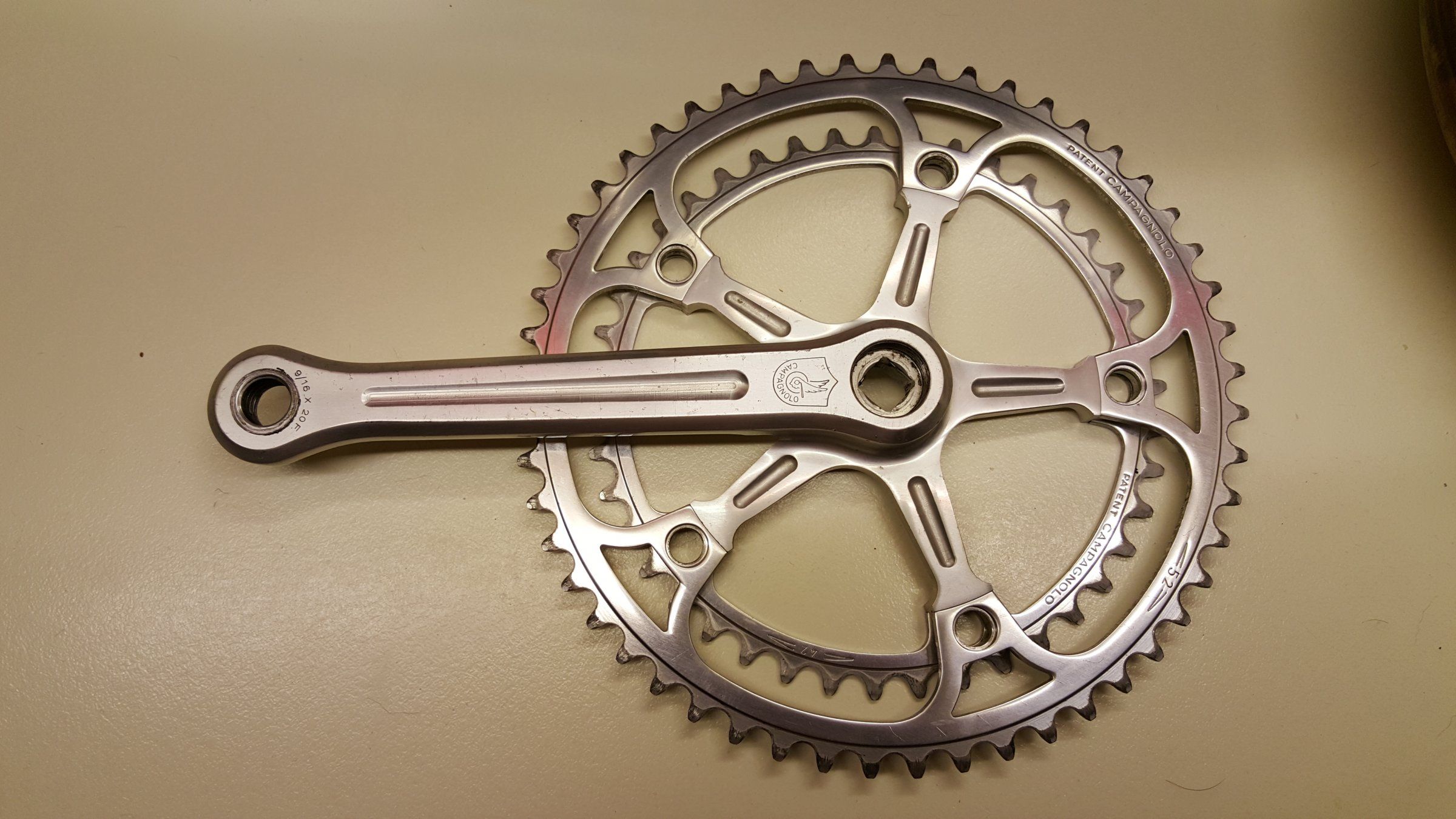

Ich tippe auf Athena. Aber wie kann ich den Unterschied zu Chorus und Croce D'Aune genau erkennen?
Eloxal ist teilweise abgerieben und die Beschichtung der Kurbelschrauben hat sich gelöst. Von daher sind sie leicht rostig. Kettenblätter 52-39 sind noch gut. Was darf ich denn aufrufen? 30-40?
2016-12-17-13-21-10-jpg.400858
In meinen Augen müsste das eine Croce sein. Date code 41 ist 1988 und 51 ist 1989. Chorus RS kam erst 1991 als die Croce aus dem Programm genommen wude. Wenn es eine Croce ist, müsste die Kurbel eine integrierte Abzieher-Kurbelschraube haben. Diese bleibt beim Abziehen aber in der Kurbel. Was hast du denn für Kurbelschrauben?

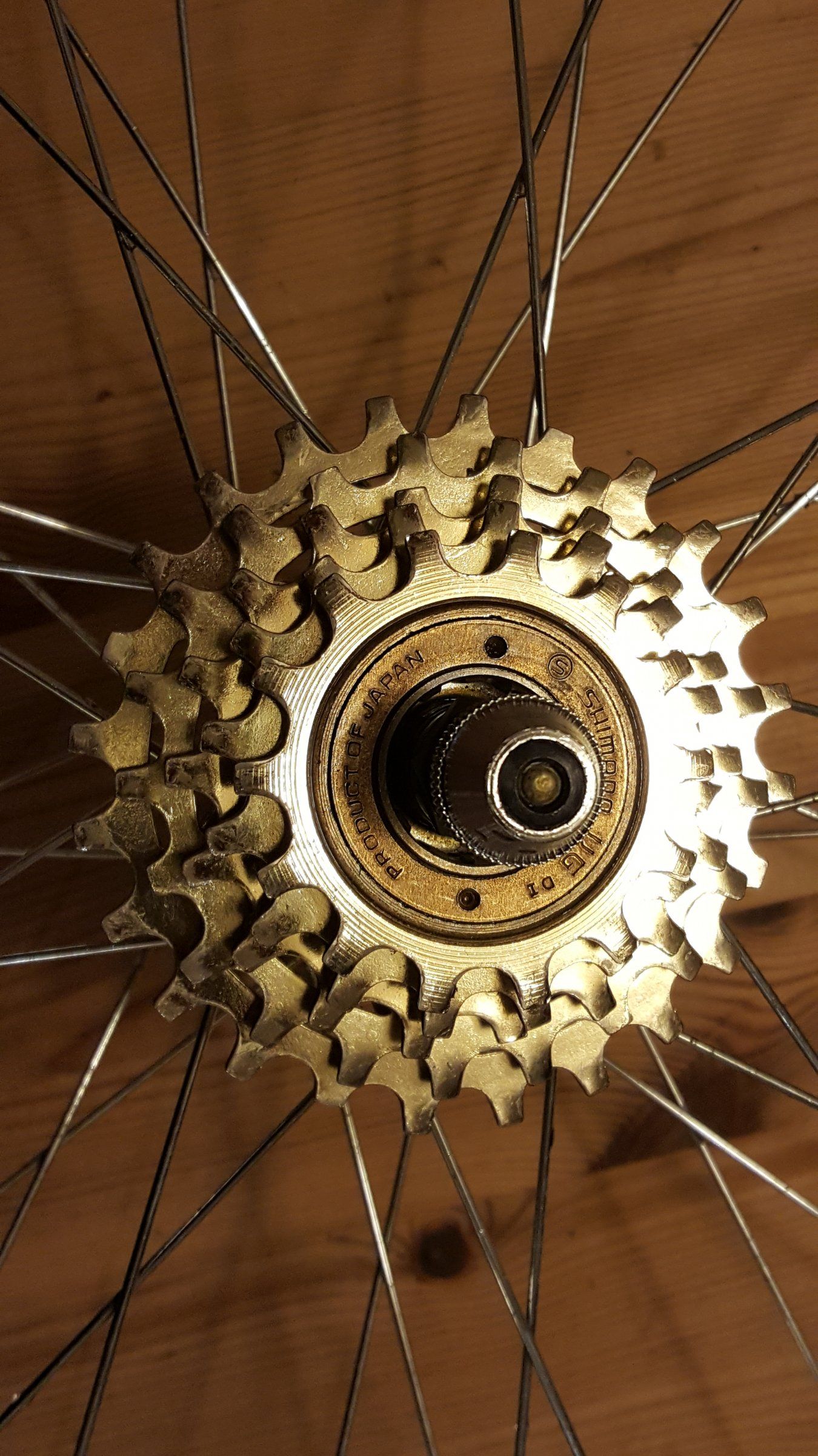

Was für ein Shimano UG Schraubkranz ist das?
In gold kenne ich nur Dura Ace, ist das einer?
Ich kenne die normalerweise nur mit Schriftzug.

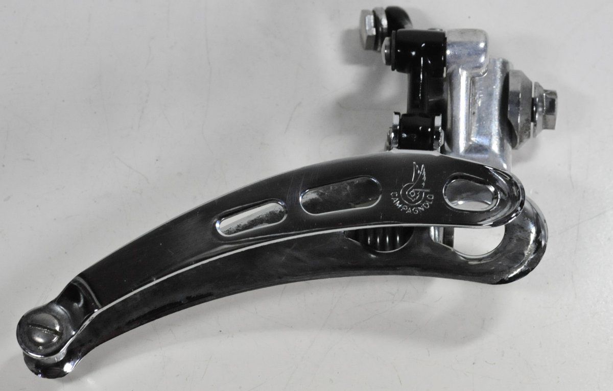

Anhang anzeigen 410022 Anhang anzeigen 410024
Bin ich denn der Einzige, der da ein SR Umwerfer sieht? Nicht, dass das was am Preis ändern würde. Vor 1-2 Jahren wurde hier gemeckert, wenn 25 € für so einen Umwerfer in Bestzustand verlangt wurde. Aber anscheinend rasen die Preise. Record-Bremshebel scheinen mir seltener als SR zu sein, daher sehe ich die preislich in der gleichen Höhe. Die Schalthebel kamen so um 1983 auf, vorher gabs die mit der erhabenen Schrift, wenn dein Rahmen also von 78/79 ist, wären die zu jung. Wenn das Baujahr sicher ist, wäre ein 4 Loch Umwerfer geil. Die Schalthebel waren auch immer REcord und passen zu beiden Grupen, genau wie die Bremsen und die Kurbel. Nur die Schaltwerke vorne und hinten waren entweder oder.
SR Umwerfer für 25€ habe ich hier vor 1-2 Jahren auch gekauft. Mittlerweile sind die nicht mehr unter 35 zu bekommen.
Da waren ganz normale Kurbelschrauben verbaut und Campa Staubkappen drauf. Aber da das Rad ziemlich durchmischt war, kann ich mir auch vorstellen, dass bei der Kurbel gefuscht wurde.

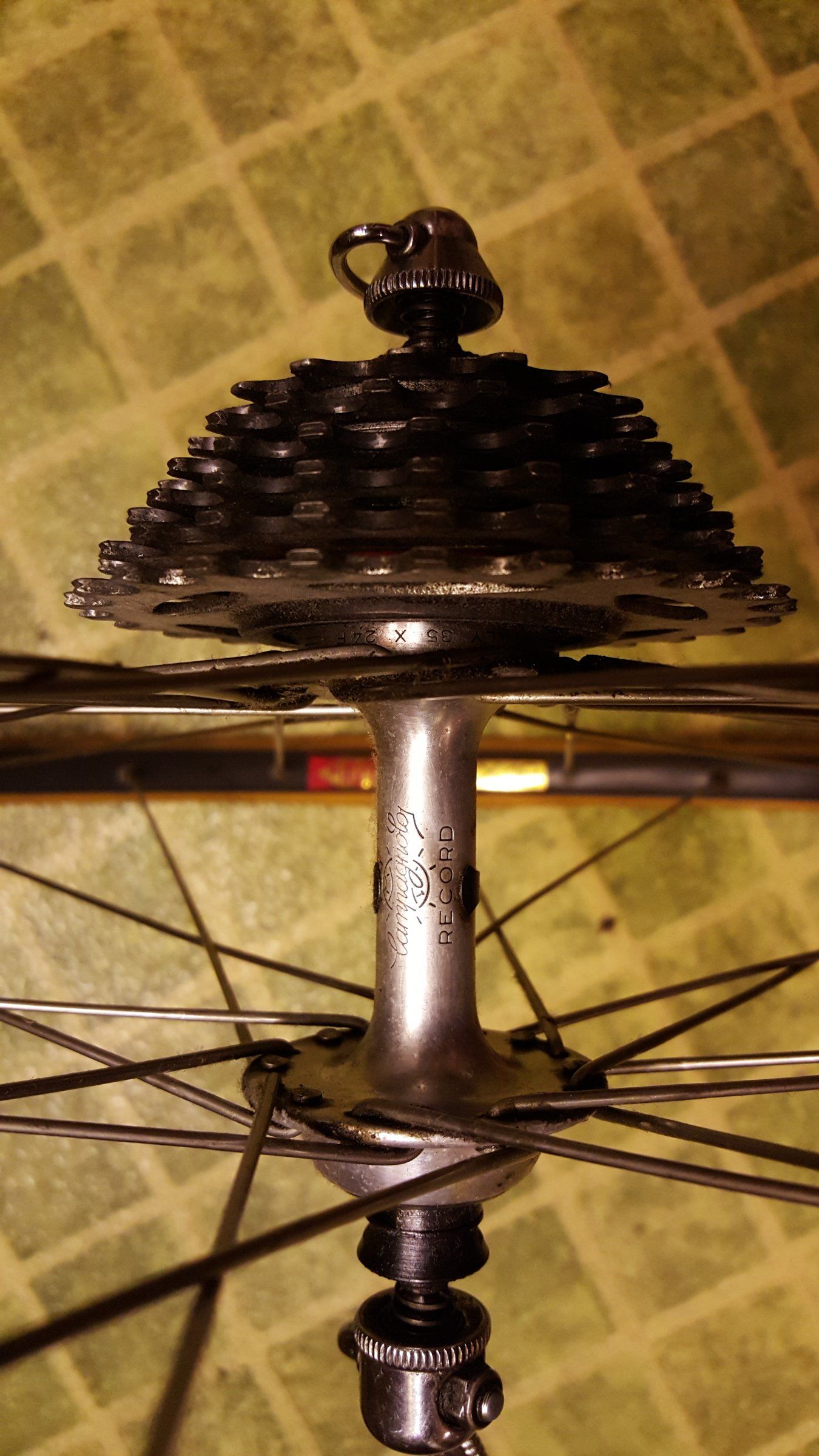

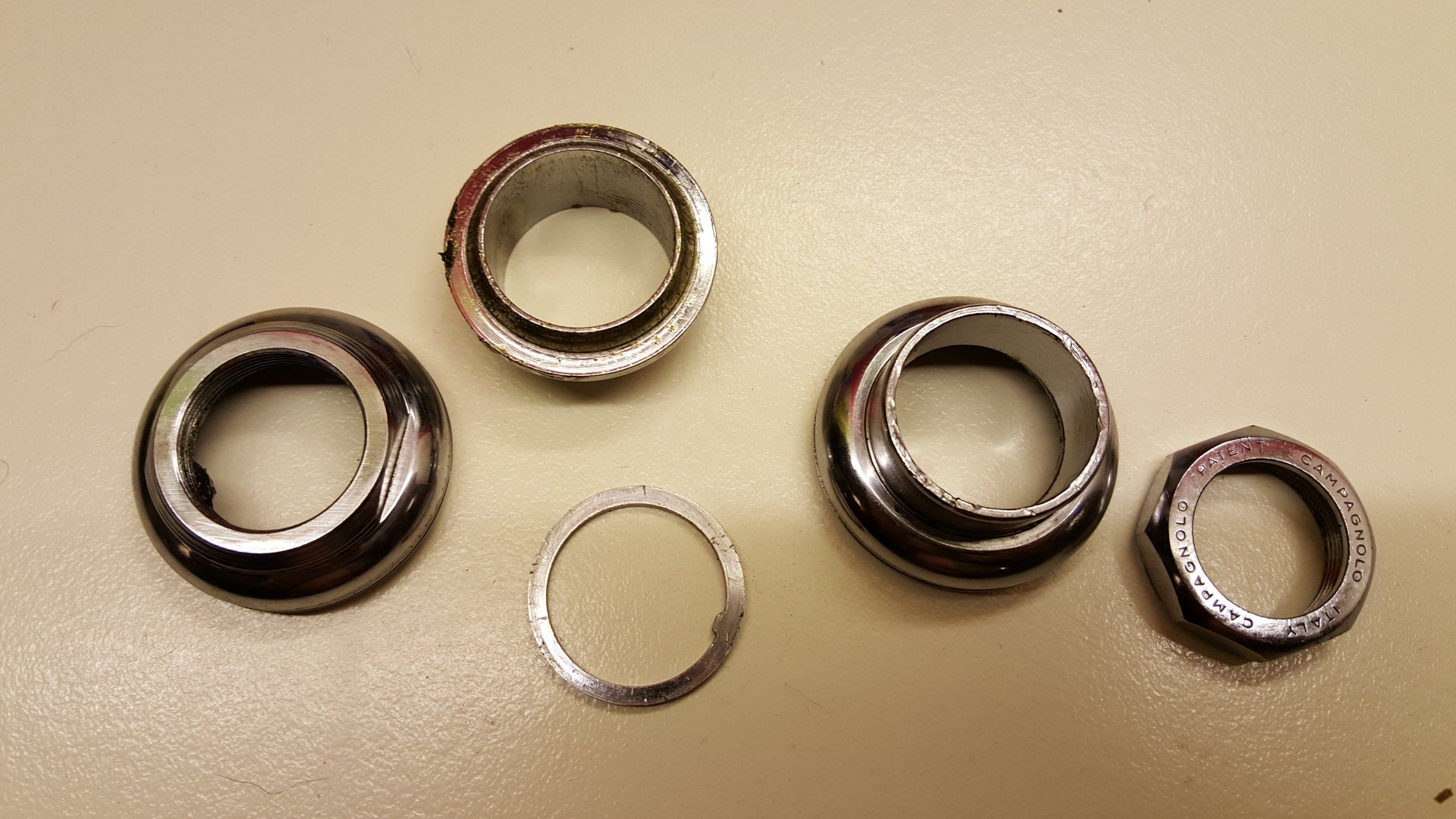

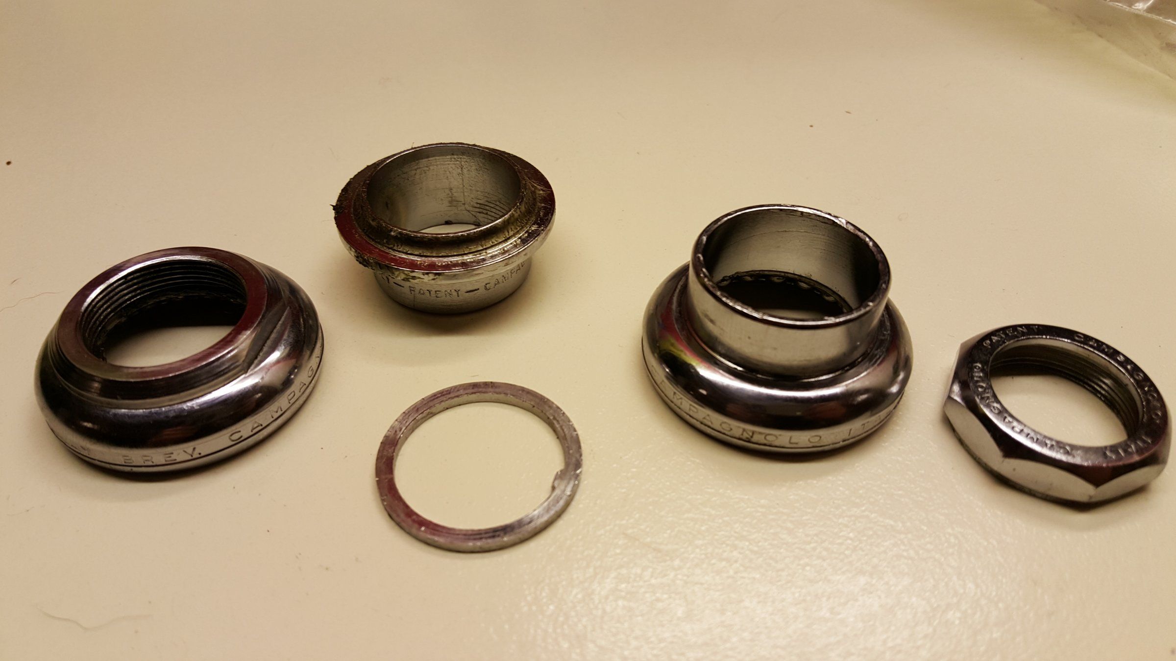

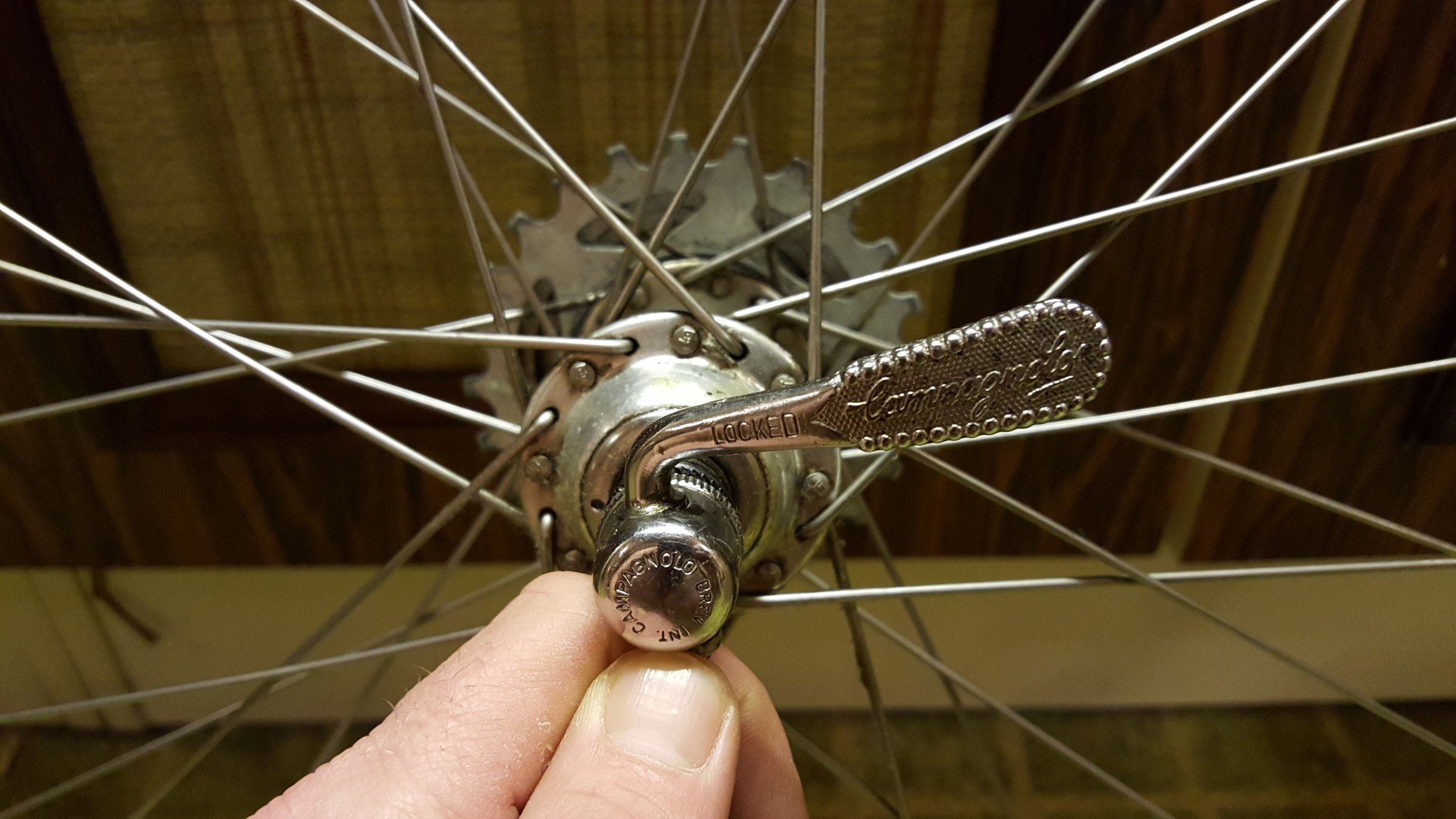

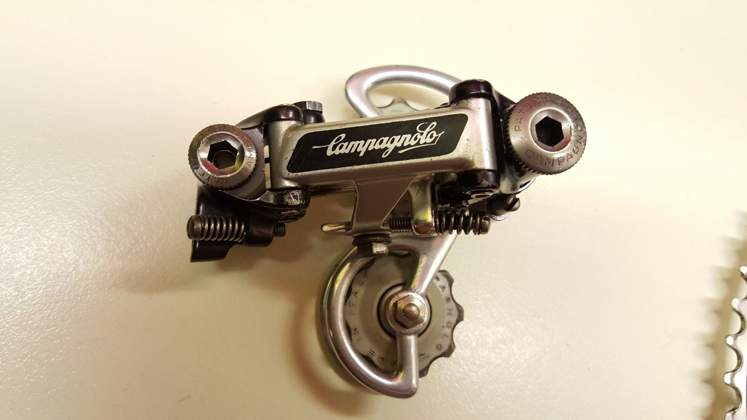

Das sind die Teile die ich bisher habe,passen die wenigsten halbwegs zusammen??
Anhang anzeigen 410193 Anhang anzeigen 410187 Anhang anzeigen 410188 Anhang anzeigen 410189 Anhang anzeigen 410190 Anhang anzeigen 410191 Anhang anzeigen 410192 Alles klar ich werde mich da wirklich nie durchblicken ;)
Ohne besondere Campagnolo-Affinität und Kennertum...
Umwerfer, Kurbel und Schaltwerk sind alle Super Record. Ab wann besipielsweise die SR Schaltwerke ab Werk graue Schaltwerkröllchen hatten, bezüglich des Baujahres weiß ich nicht.
Naben sind auch Super Record - haben sich allerdings nie von den Record Naben (mit Record Schriftzug) unterschieden. (Speukaltion???villeicht in der Größe der Kugeln des Kuglelagers???)
Steuersatz ist eindeutig kein Super Record, welcher aus Aluminium ist, und die untere Schale, welche eingepresst wird, ist gelocht.
