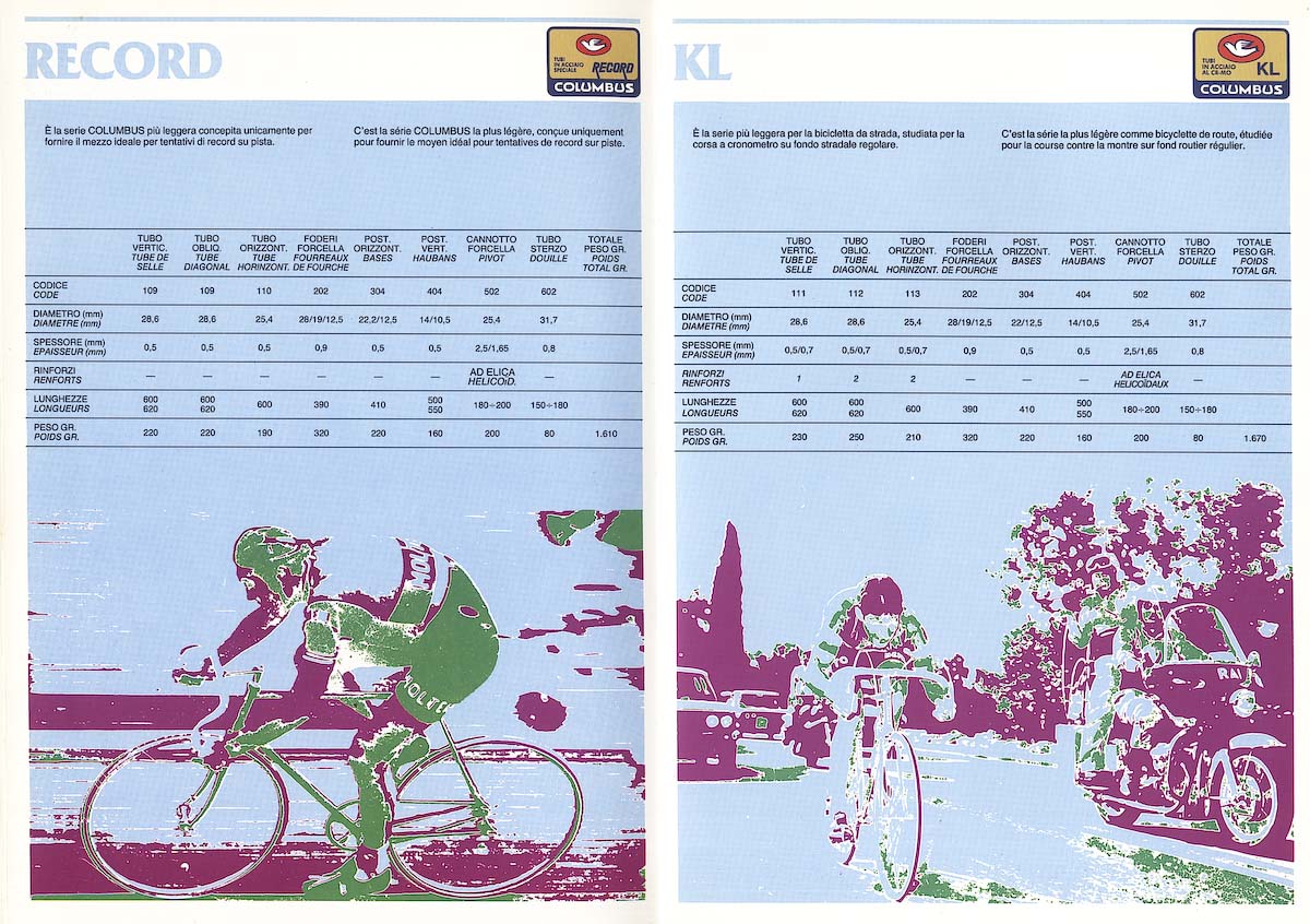

Übrigens steht die Info zum KL Rohrsatz im Katalog
Hier habe ich anfänglich auch lange gesucht, um die "kryptische" bezeichnung 4/10 Record aufzuschlüsseln.
Hier
heißt es z.B. nicht KL sondern PL, hier dann mit dem Jahr 1975 KL. Laut diesem Auszug aus einem Columbus Katalog noch aus angeblich den Siebzigern gibt es dann beide Rohrsätze.
Im postfaktischen Zeitalter ist Vermuten natürlich tragfähiger als Beweisen und insofern vermute ich einfach mal, daß man bei Colnago die Columbus Sticker für den Rahmen nicht mit den Rohrsätzen geliefert bekommen hat sondern bei Bedarf nachbestellte und es somit auch durchaus möglich war, daß man der Einfachheit halber nur einen Sticker orderte. Dies vor Allem unter dem Hintergrund, daß viele frühe Colnago gar keinen solchen Sticker trugen bzw. sofern heute noch im Originallack und -zustand heute (immer noch) keinen tragen.
