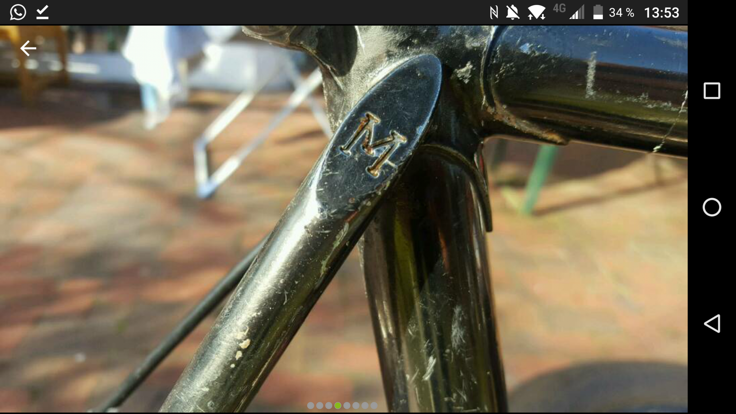

schaut mal hinten auf den oberen Teil der Sattelstreben ;)
Weiß jemand wofür dieses "M" stehen könnte? Lack sieht nach dunklem Cromovelato aus, ausgestattet mit Shimpanso 105. Detailbilder sind angefragt, kommen aber erst die Tage...
Da muß der Bekannte von @titanchris mal genau nachsehen.
Mein Alan Crosser war top in Schuss, aber dann an der Sattelklemmung gerissen... war wirklich schade aber wech damit :(
Ich fahre später mal vorbei, eventuell nehme ich es dann auch mit, falls nochmal fragen aufkommen sollten und zum putzen :daumen:. Meinst du da stimmt irgendetwas nicht, oder sollen wir nachgucken, OB etwas nicht stimmt? Wenn wäre es ein Riss in der Muffe oder worauf besonders achten?
meinst Du das "dunklere" Stück an der Verbindung, zwischen Strebe und Muffe? Das ist beim Record meistens abgesetzt und wohl nicht so Eloxiert wie das Rohr, und oxediert deshalb anders. Also am besten vor Ort genau anschauen.
Also ist es ein Record Rahmen? Das hatte ich vermutet, aber irgendwo gelesen, dass die Rahmennummer dann mit A beginnt, nicht mit L?

Haben das Ganze nochmal genau unter die Lupe genommen, keine Risse, nichts rausgerutscht, nichts gebrochen.
Dann würden wir es wohl eventuell einmal bei eBay reinsetzen. Bremsen Naben und Schalthebel sind deiner Meinung nach Campagnolo Record, das Schaltwerk Super Record und wegen des Umwerfers warte ich mal ab, ob sich hier noch jemand findet?
