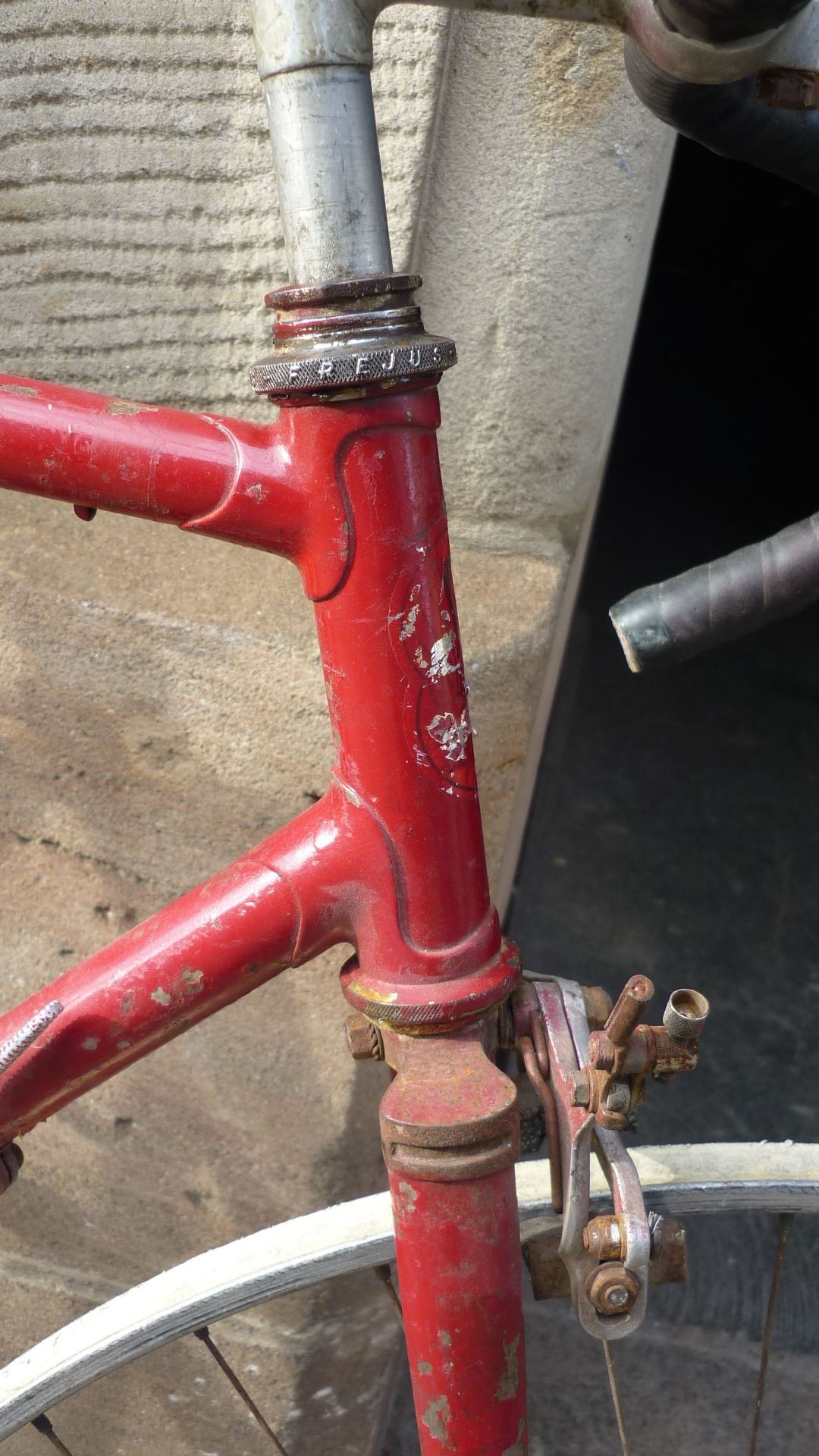

habe vor kurzem ein "Albert Fritz" mit Columbus CROMOR-Geröhr, Shim. 105 Gruppe und Mavic S.U.P Laufräder von einem Freund erworben.
Nun frage ich mich ob ich es weiter verkaufe oder als Sonntagsrenner behalten soll. Find leider sehr sehr wenig zu dieser Marke (ehem. deutscher Bahnradmeister der dann selber Räder bauen ließ - e-Bucht gibt auch sehr wenig her) und wäre um eine fachkundige Meinung sehr froh!
Hat sehr tolle Struckturierungen an Ober- und Unterrohr, Hinterbau scheint unterverchromt und auch die Schmiede-Columbus-Ausfallenden lassen auf ein solides Gefährt schließen - oder??
Danke im Voraus,
Frido

Für 20,- nehme ich das Scheibenrad nicht mit :p
Ok, dann mal Butter bei die Fische. Ich suche keins, schon gar nicht, wenn es für die Straße sein soll. Alte Mavics sind entweder aus Metall und hammerschwer oder aus Carbon mit innerer Ausschäumung und daher meist in sich gebrochen. Sollte sie beides nicht sein, kannst du evtl 100 bekommen. Für mehr sollte sie uneingeschränkt einsetzbar im WK sein, denke ich. Oder ein besonderes Stück für eine Ausstellung.
Vielleicht ein Frejus, zumindest mit vielen Frejus gelabelten Teilen, wobei mir der Rahmen nicht sonderlich wertig erscheint.
Kurze Geschichte: Der sizilianische Bekannte übergab mir das Rad mit den Worten, dass sein Cousin dieses vor langer Zeit in der Nähe Piemont von einem alten Rennfahrer geschenkt bekommen hat, der damit an der Tour teilgenommen habe. Seitdem hing das Rad in einer Garage. Könnt ihr das Baujahr eingrenzen und hat evtl. jemand Bedarf an den Teilen?
Der Hersteller der Sattelklemme, der Pedale und der Bremshebel (Ballila) sagen mir rein gar nix.
EDIT: Pedale sind WAY Assauto Sprint 1930-60, wurden gerne an Frejus, Legnano und Atala verbaut
Von Balilla hatte ich sowohl Bremshebel als Pedalkörbe, meine due kommen aus Italien.

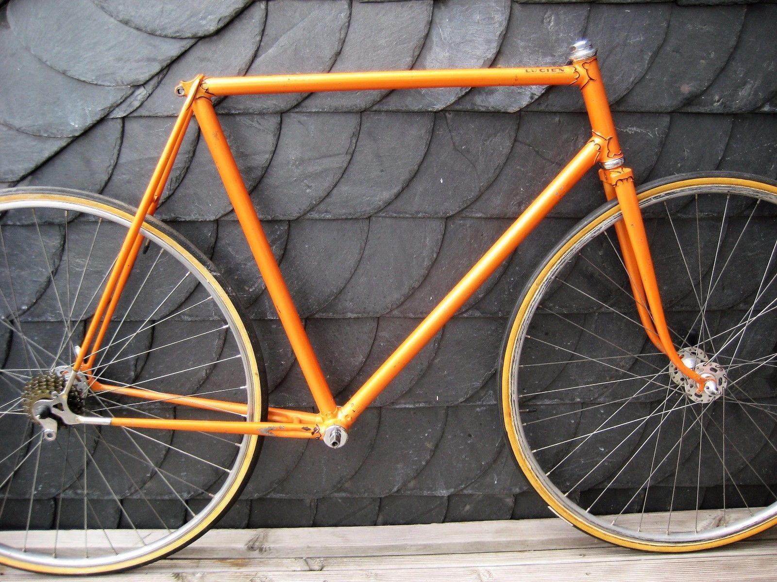

Hallo @all.Ich habs getan.Habe gerade in der Bucht per Preisvorschlag meine erste Stahlrennerbasis ergattert.Leider findet sich kaum was im Netz darüber.Ist jemand hier der mir weiterhelfen kann?Wie war es ausgestattet?Komponenten?Und stimmt die Geröhrangage des Verkäufers?Urago/Lucien(Sollte Reynolds 531 sein, eventuell Vitus?) 60er-70er Jahre?
Bin über jegliche Info dankbar.

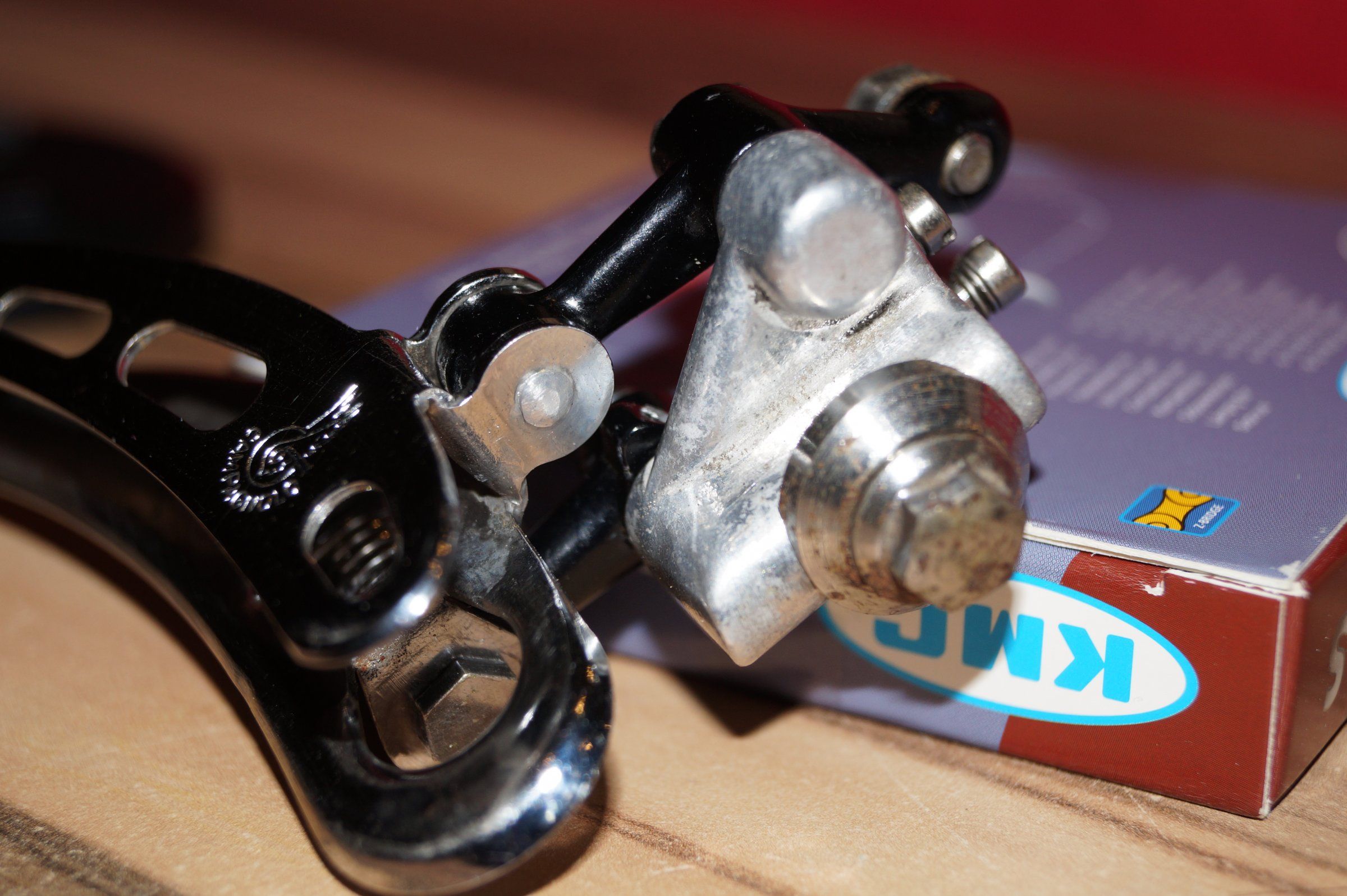

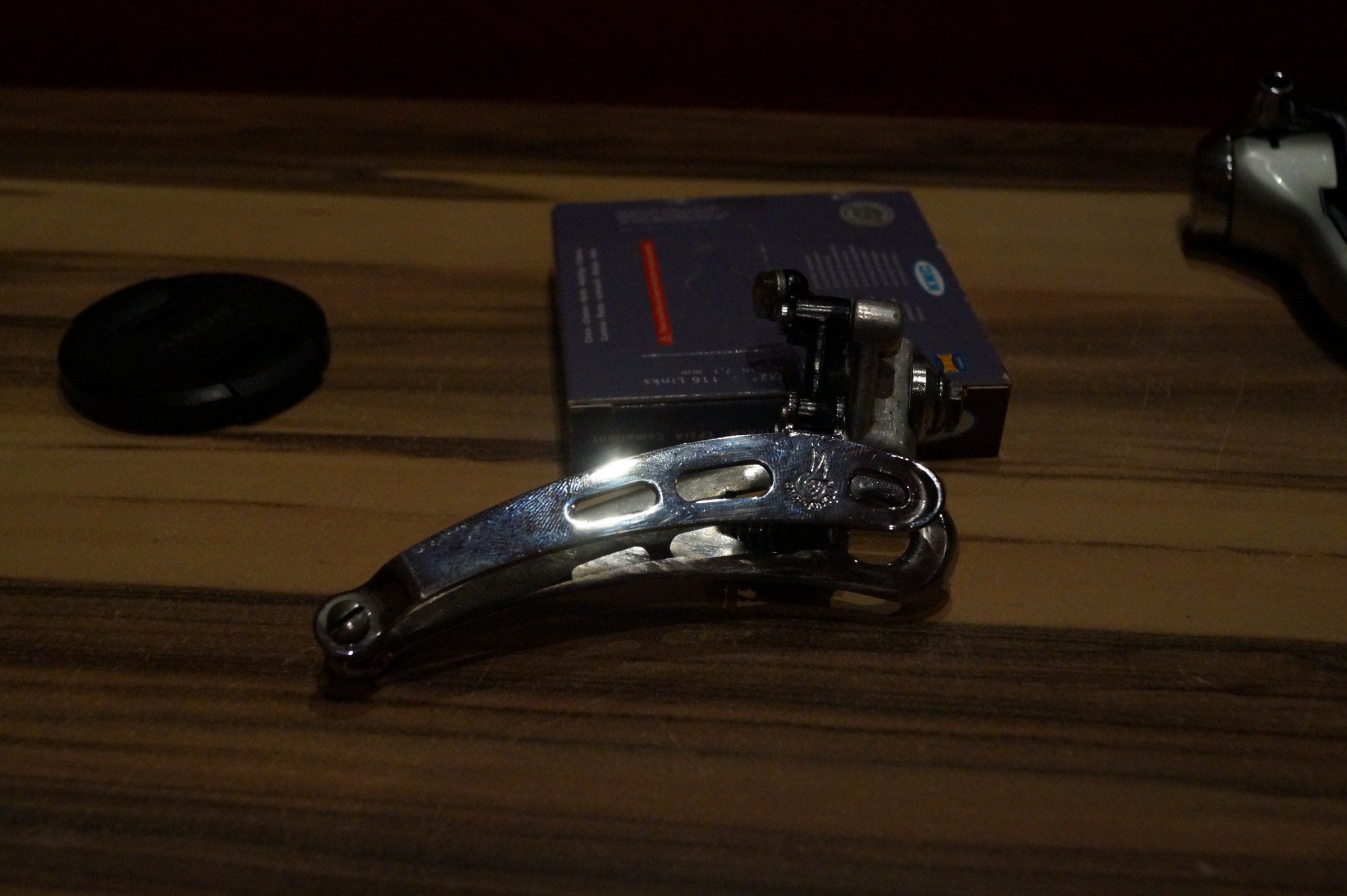

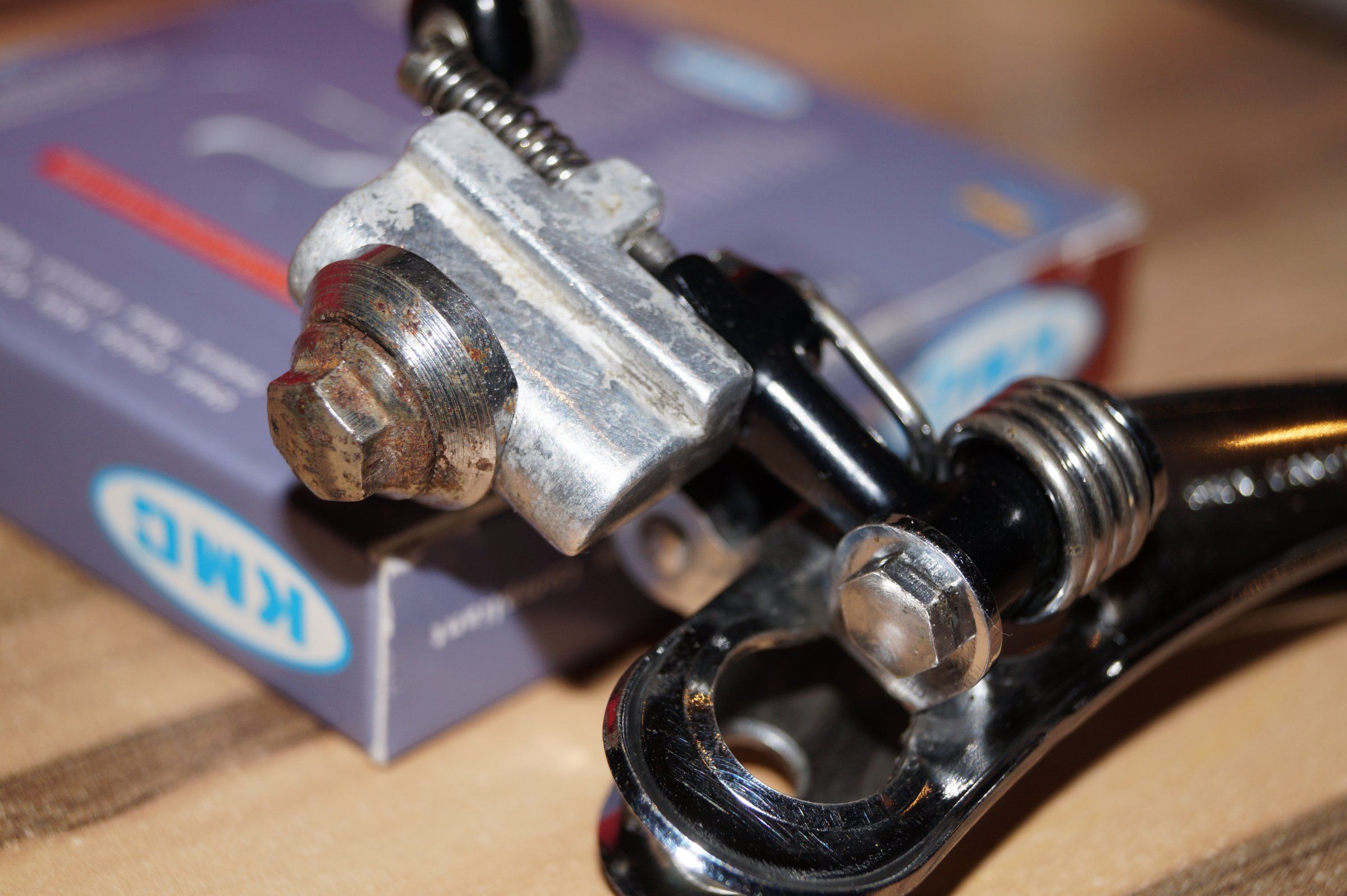

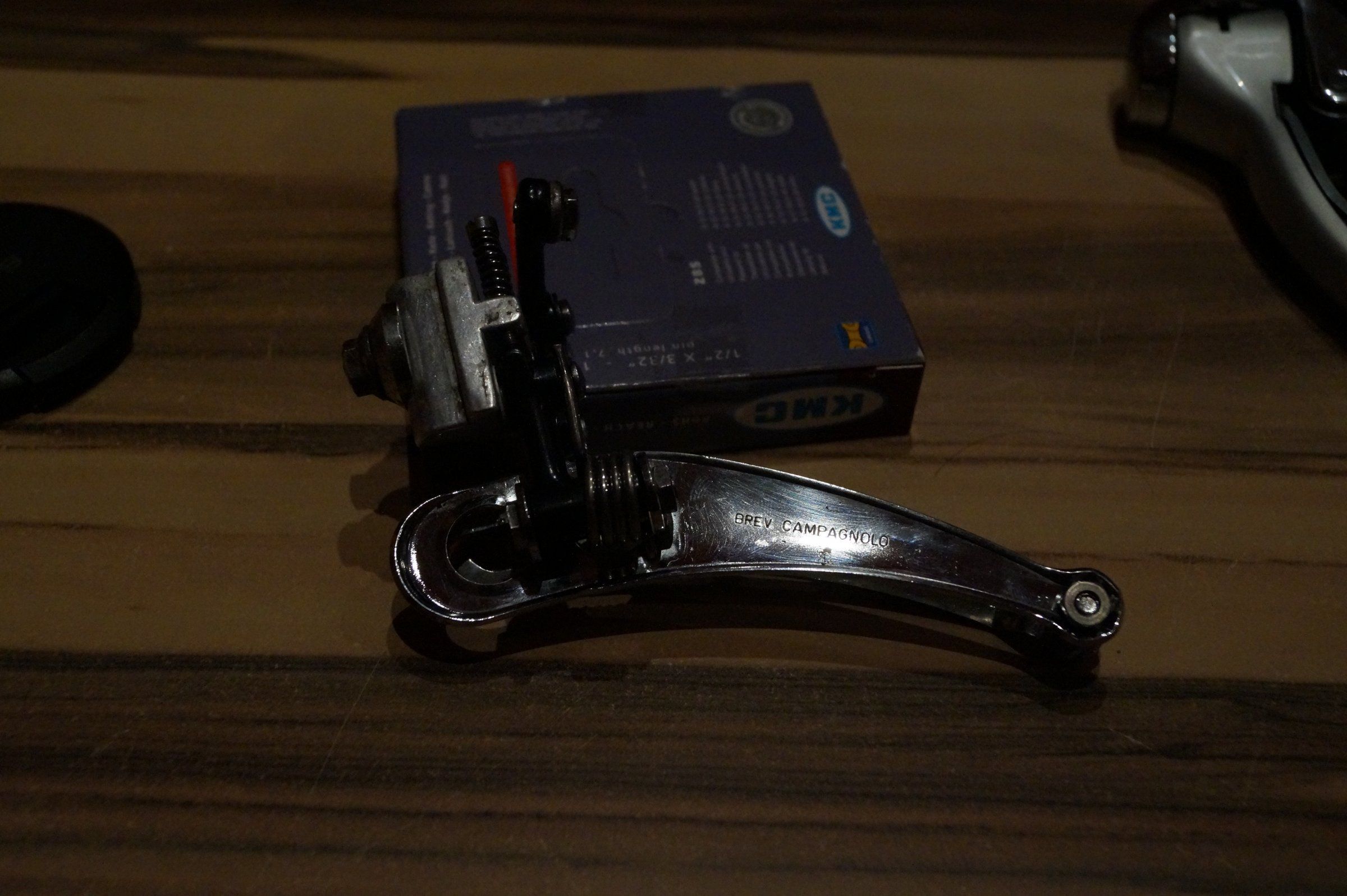

Einmal zerlegt und gesäubert , aber was ist es und was ist es wert?
(Bessere Bilder gibts wenn die Sonne wieder scheint ! )
