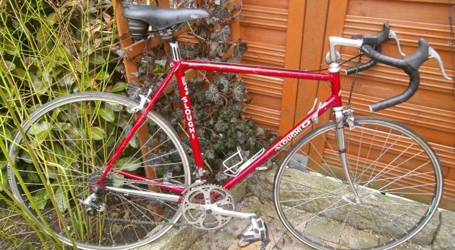

Hallo, mich würde der ungefähre wert von diesem Sloughi rad interessieren. und in was für einem qualitativen bereich die Marke im vergleich zu anderen italienischen rennrädern anzusiedeln wäre. Ist ein Columbus Tretubi Rahmen, mit einigen kratzern. Auch hier würde mich interessieren wie Tretubi so zu bewerten ist gegenüber zb. Aelle oder SLX. Ansonsten hat es eine fast durchgängige 105er shimano ausstattung.
Vielen dank schonmal!

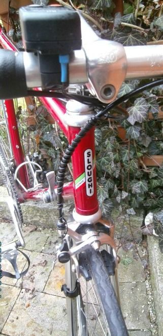

Zur Marke Sloughi gibt es im Nachbarforum etwas.
Edit:
"Genauer gesagt: Sloughi war eine Handelsmarke des Großhandelunternehmens GROFA. Die Räder wurden in den 80er und 90er Jahren im Auftrag von GROFA von verschiedenen Herstellern in Italien und Deutschland gebaut. So sagte es mir zumindest ein Mitarbeiter der Fa. GROFA, die ich wegen Ersatzgabeln für unsere beiden Sloughis kontaktiert hatte.
Gruß" (Schreibt user 'Sloughi' da: Quelle)
Der Sattel passt nicht so recht, ansonsten gefällt es mir gut. Lenker etwas runterdrehen, Vorderrad umdrehen, Wartung und putzen und dann Spaß haben.

Der Rahmen ist ein AB-Frame erste Hälfte 80 für mein Dafürhalten. Und nein, der Preis ist in meinen Augen bei weitem nicht gerechtfertigt... :oops:

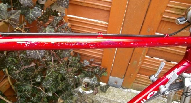

genau solch ein sticker ist drauf ! 3 SL-Rohre als hauptrohre wär ja dann nicht so schlecht oder ?

Der Sattel passt absolut nicht, das ist klar. Der ist nicht ganz original.
Ist von nem Kumpel der mich gebeten hat es für ihn zu verhökern.
Ich selbst besitze schon eines zum spaß haben ;)
