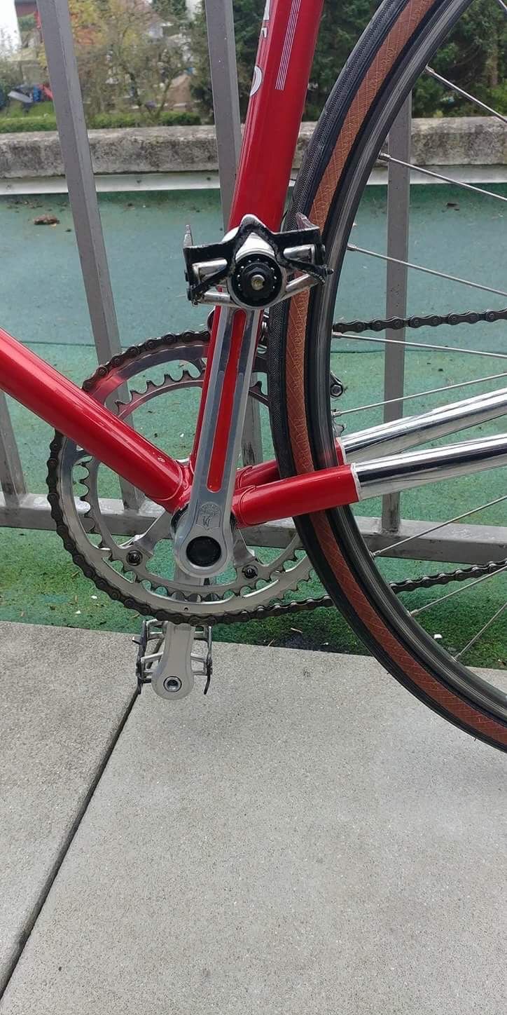

Habe mal den Direktvergleich heran gezogen... da hast du wohl gutes Augenmaß bewiesen:

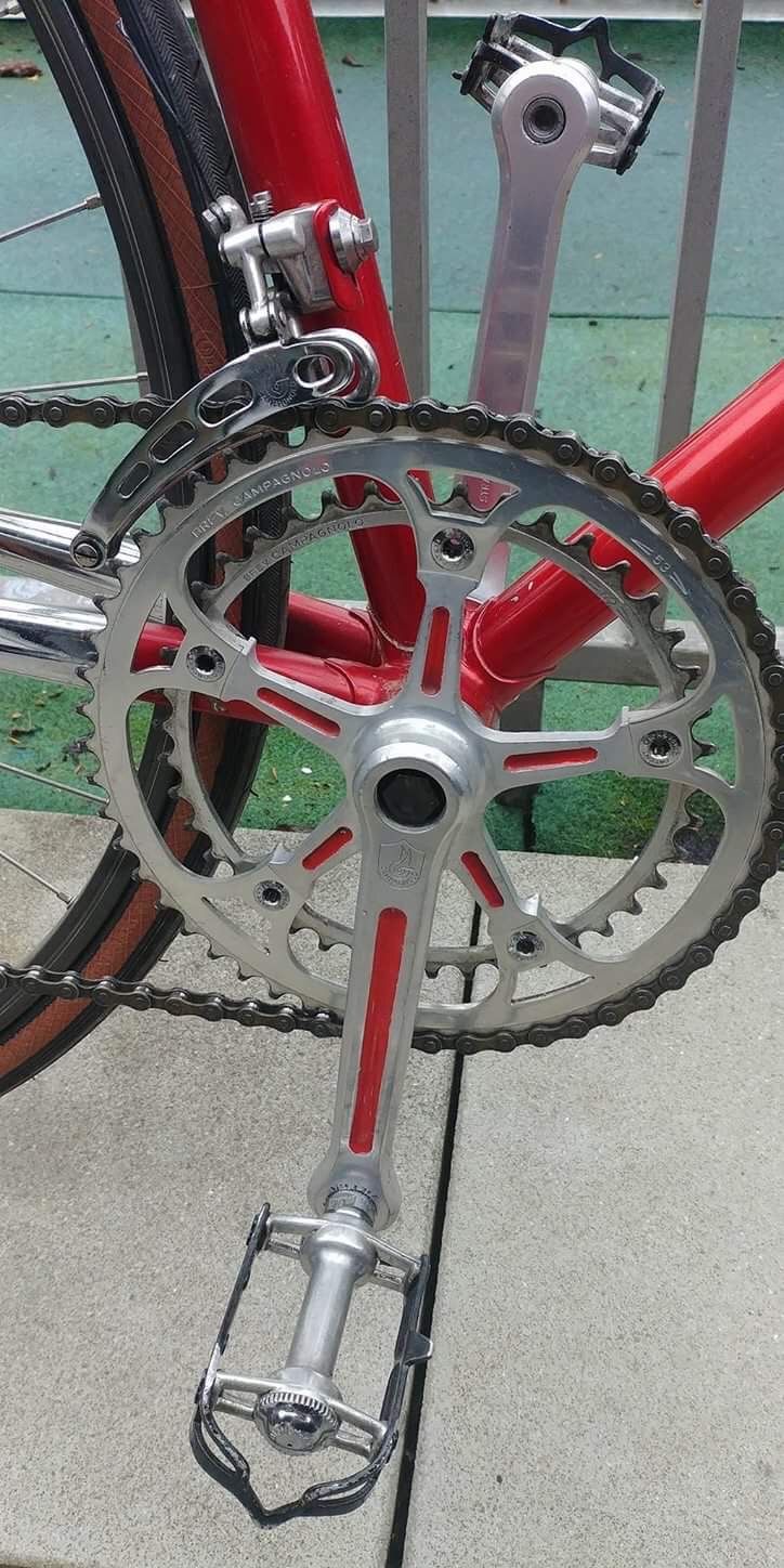

Zum Vergleich NOS 53er Vitus:

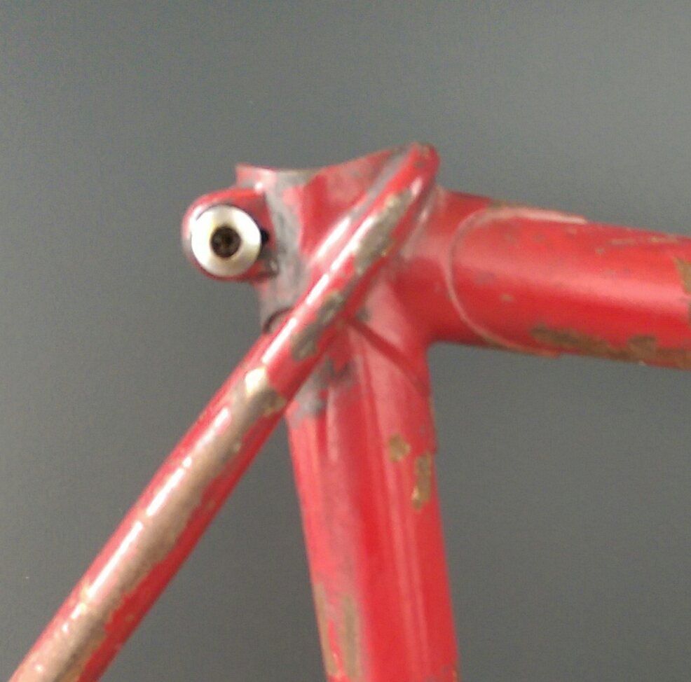

Der Rahmen hat deutlich ne Stauchung, sieht man auch am Oberrohr....
mit ein bisschen Phantasie ist dieser "Schwung" auch im Oberrohr bemerkbar.
Anhang anzeigen 504514 Anhang anzeigen 504515 Anhang anzeigen 504516
Oha, die Kollegen haben da wohl recht......wenn die Cam nicht Schuld ist.
Ja danke das unterstreicht mein Gefühl :confused: aber ich will an die Bremsen! o_O:)
Dann erkläre dem VK was er für'n Schrotthaufen hat und biete ihm nen guten Preis für die Bremsen.
Er wird Dich lieben. :D

Er hat das angeblich nicht gewusst...
Kann sogar sein.
Wenn man nur ein Rennrad hat und auch nur wenig Erfahrung mitbringt spürt man ggf. gar nicht das dieses Teil nen Hau hat. Wird vielleicht als sehr wendiges Sportgerät empfunden.
Aber nu weiß er es und muss sich nen Kopp machen.
Die betreffende Naht ist übrigens intakt :cool::p:rolleyes:
Hatte ich doch vermutet, wollte nur sicher gehen.
Kann sogar sein.

Kann dir aber letztlich wurscht sein. Ich würde ihm anbieten das Ganze zu einem günstigen Preis abzunehmen und zu verwerten, der Rahmen ist Schrott, also haben nur die Anbauteile einen gewissen Wert. Ohne es genau angesehen zu haben: Am wertvollsten sind ja wohl eh die Modolo Master die Du haben willst. Mit dem Rest abbauen und verscherbeln hast Du ja auch Risiko und Arbeit. Wenn dem VK schon der Schaden nicht aufgefallen ist wird er kaum über Werkzeug und Know how verfügen das Ganze fachgerecht zu zerlegen und versilbern.

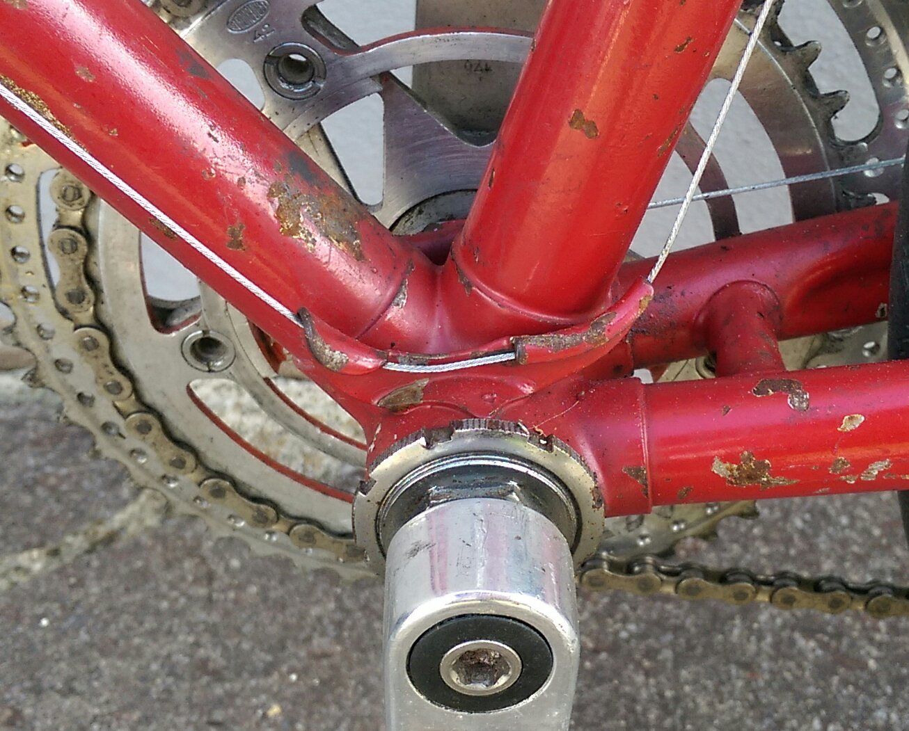

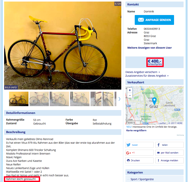

schließ mich @Pananoia an - damals Mitte/Ende der 80s zu den Zeiten des von Frankreich ausgehenden Leichtbauwahns wurde alles mögliche gelabelt - allerdings ist mir kein OLMO gelabeltes Vitus bisher untergekommen, ob schon die Italiener wohl eher zum ALAN gegriffen hätten (Unterstellung) ... deshalb denke ich eher an nachträgliches Labeln (oder Fake wie Du es nennst), was ja nicht unbedingt schlecht sein muss -
Deine 450 halte ich noch für vernünftig wenn ich das Rahmenset mit max. 170-200 EUR ansetze allerdings sollte man sich bei geklebten Rahmen immer die Übergänge von Alurohr zu Muffen anschauen ob diese Beschädigungen aufweisen. Also vordem Kauf eindeutige Fotos anfordern - Viel Erfolg
Schon geklärt: der Rahmen ist Schrott. Er will dennoch erst mal abwarten ob sich nicht ein anderer findet... Fazit: vertane lebensmüh...
Alle mal besser so als wenn Du das Paket aufmachst und dann erst die Bescherung siehst. Außerdem hast Du so für unsere Unterhaltung gesorgt.
Also keine vertane Zeit.

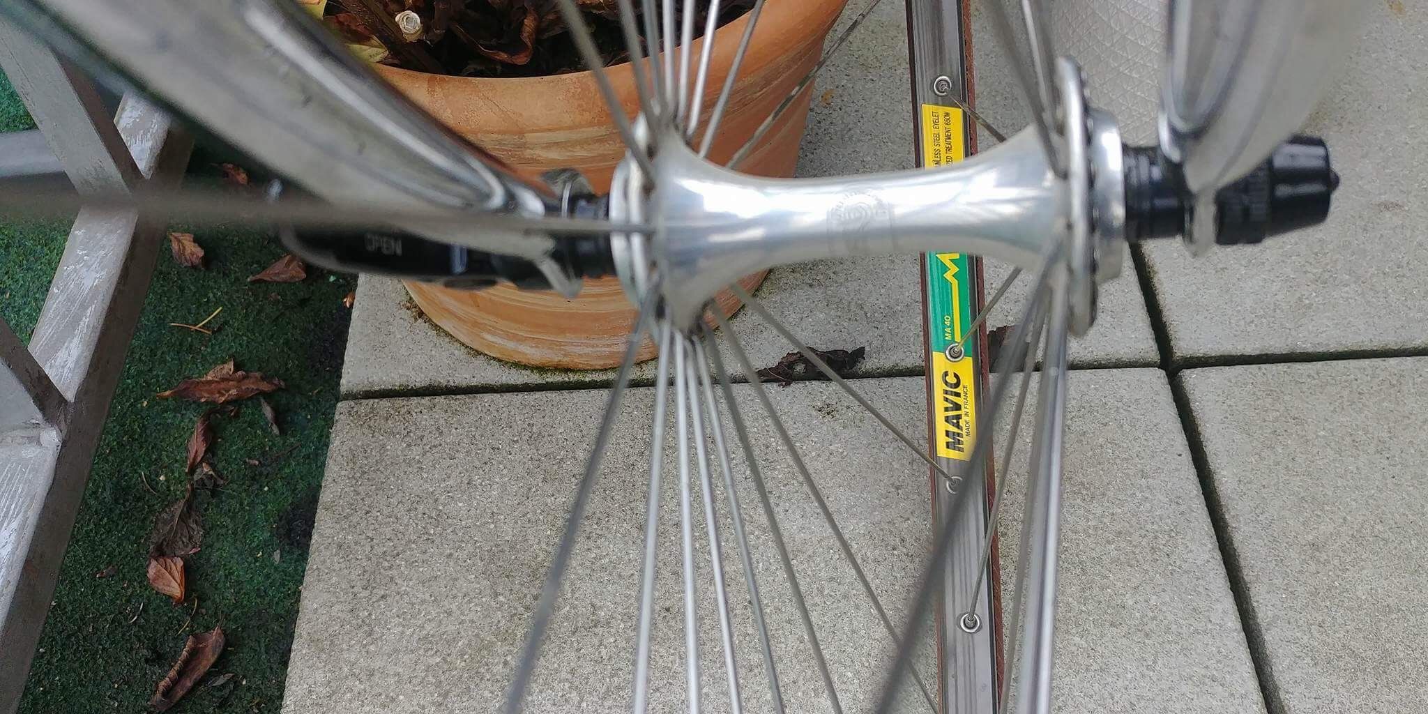

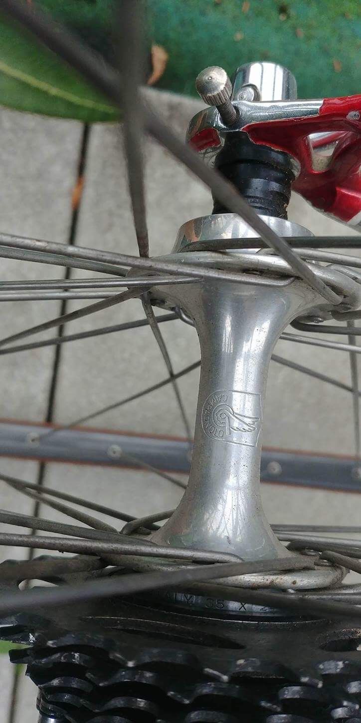

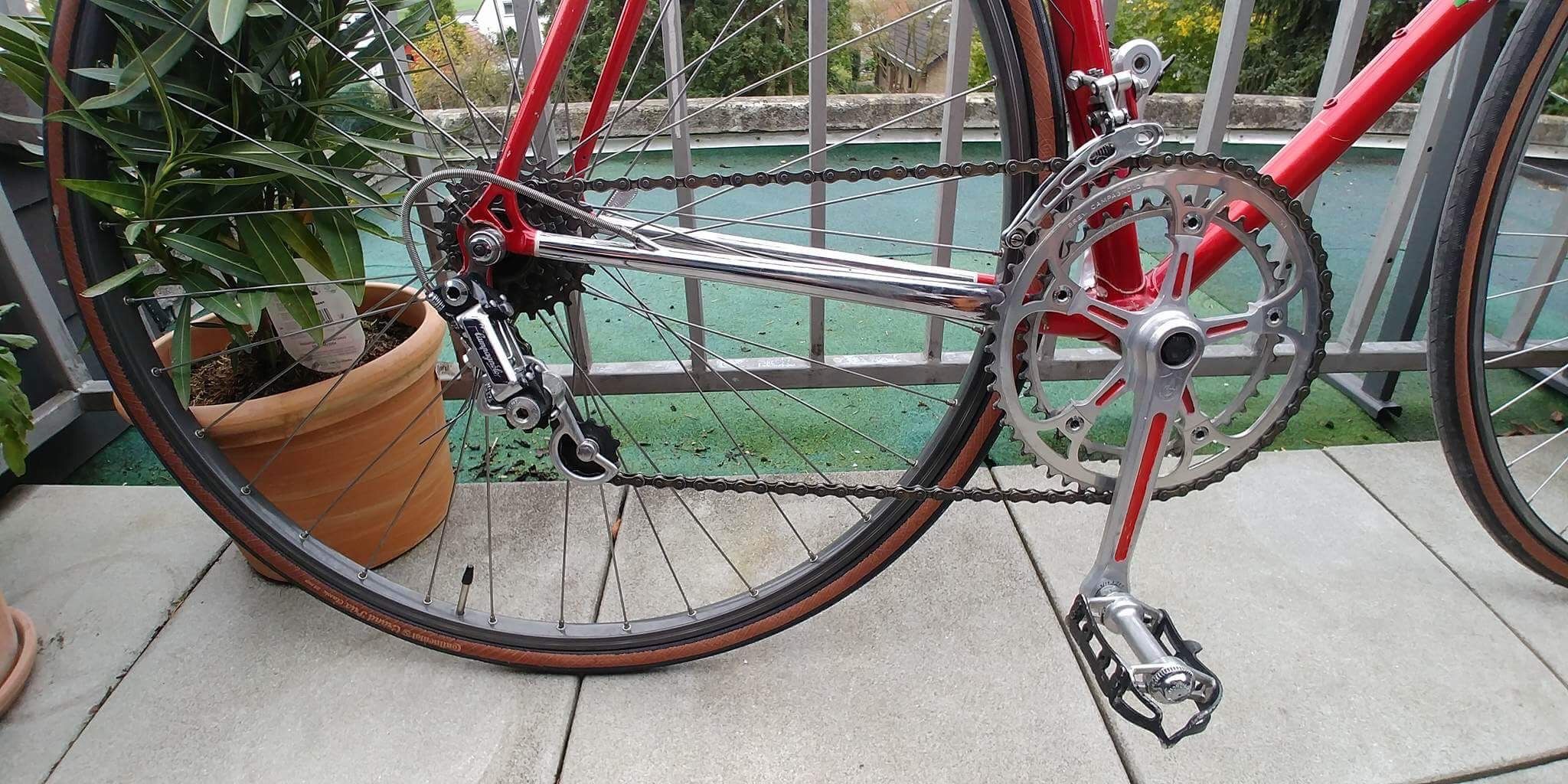

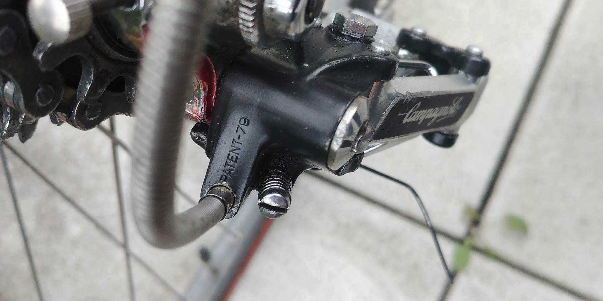

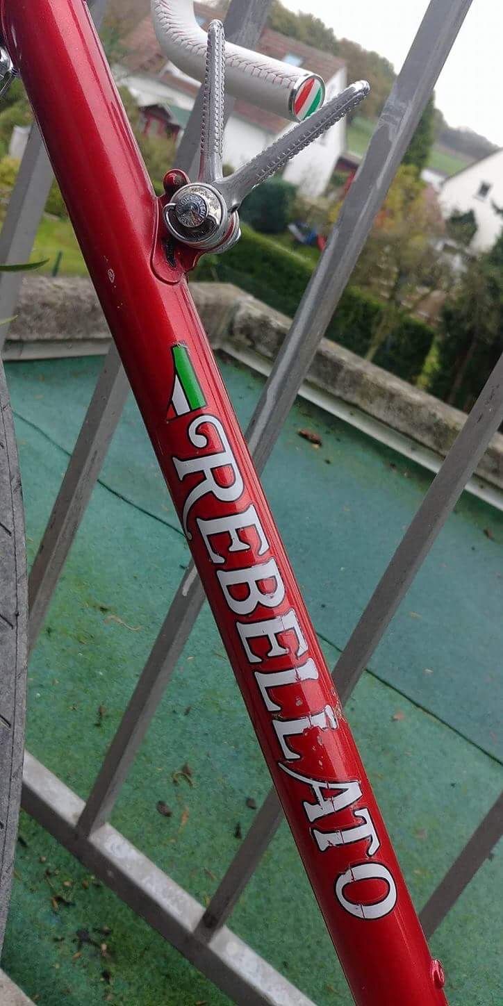

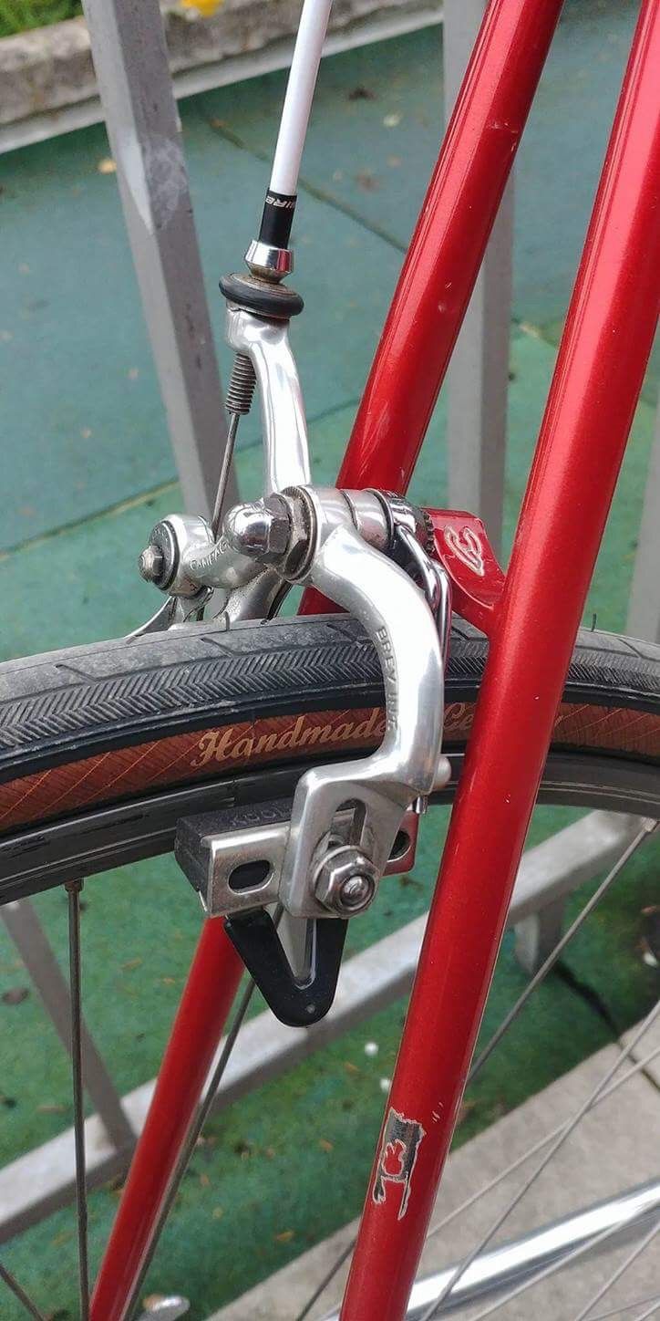

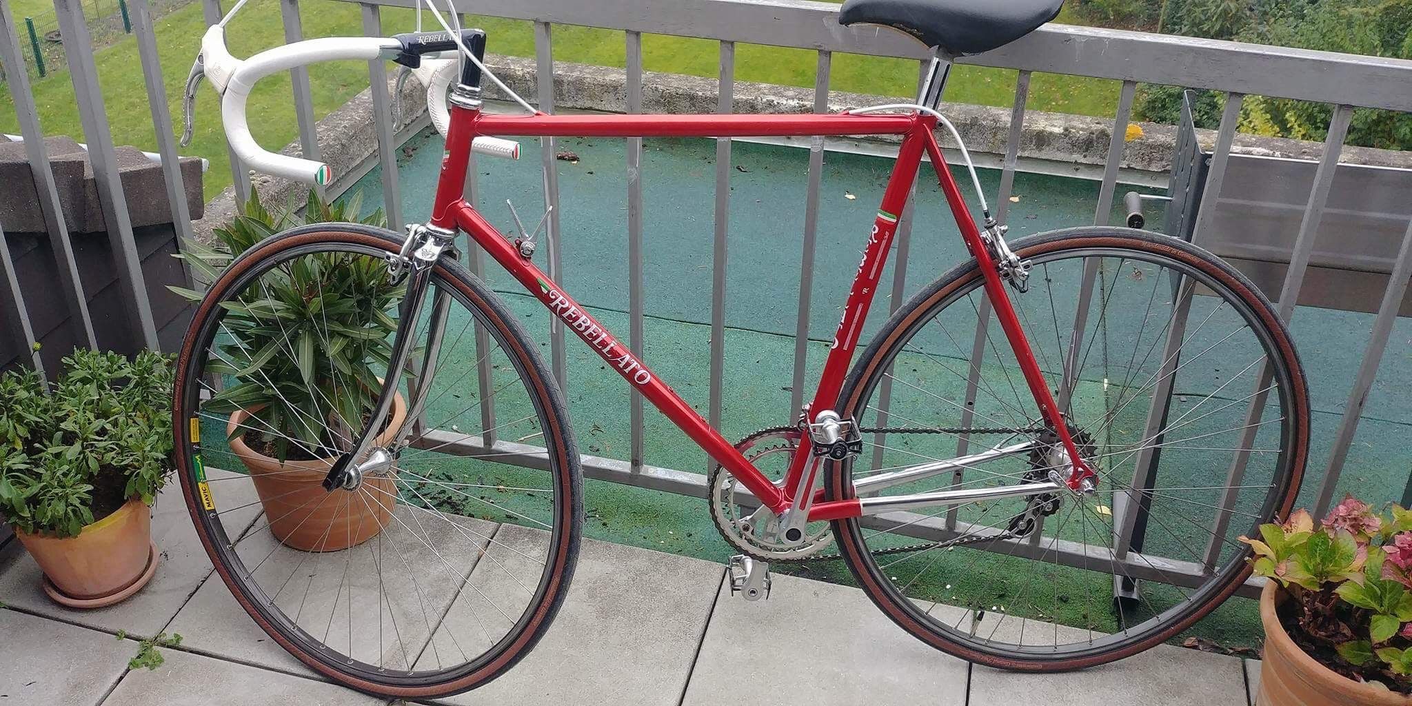

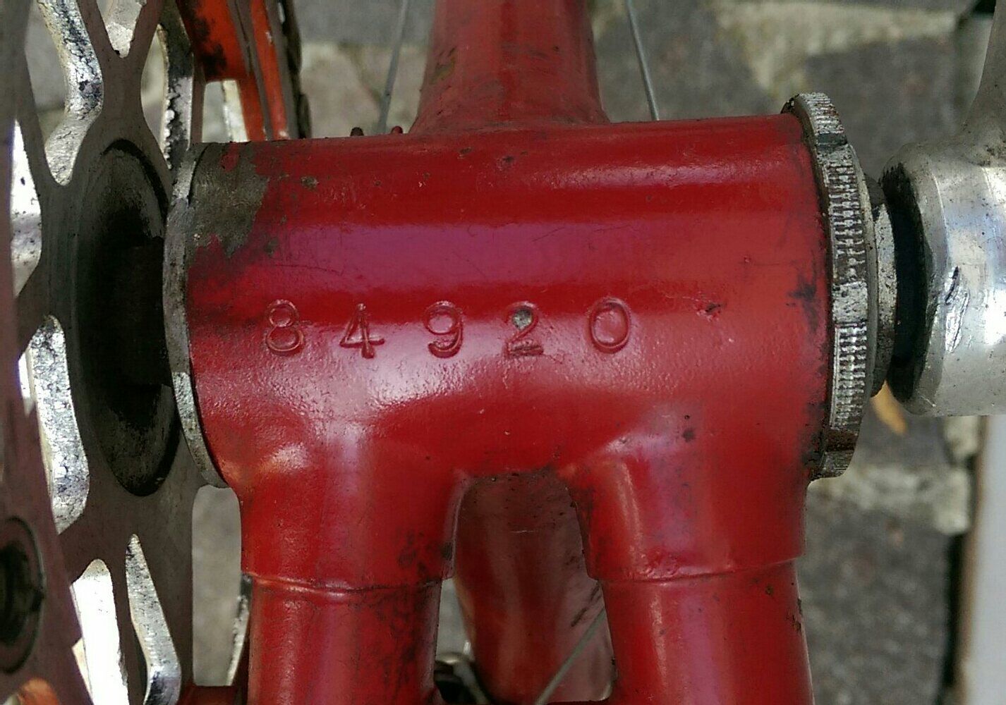

weiß jemand was für ein Rahmen das sein könnte? Es sind eine Stronglight Kurbel, ein Stronglight Innenlager sowie ein Dura Ace Steuersatz verbaut, die Schalthebel sind von GianRobertAnhang anzeigen 504500 Anhang anzeigen 504501 Anhang anzeigen 504502 Anhang anzeigen 504503 und auf den Ausfallenden der Gabel lese ich so etwas wie GE-TH...
Was französisches vielleicht?
Danke im Voraus
Stefan
Urago ist etwas anders. Cataneo möglicherweise ...

Genau diesen Eindruck vermittelt der Typ. Hab jetzt seine anderen beiden Räder für einen Komplettpreis von 2000,- angeboten bekommen wenn ich das Vitus nehme, obwohl ich recht deutlich gemacht habe dass es mir nur um die Bremsen geht. Ich hab mich jetzt mal ausgeklinkt...
Edit: Sieh mal einer an, das Rad ist jetzt leicht gestaucht und etwas billiger.
