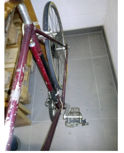

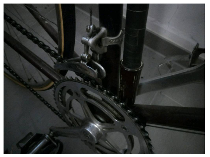

simplex lj 23 umwerfer, ohne delrin, alles metall
was darf ich verlangen? - muß anderes schönes refinanzieren:rolleyes:o_O:D
Da das Leitblech schon recht angeknabbert aussieht, sehe ich den bei Max. 25,oo Euro,
habe einen ähnlichen, passt das Leitblech von dem Plaste Gegenstück, okay wäre nur verzinkt, aber Funktion vor Optik:rolleyes::D.

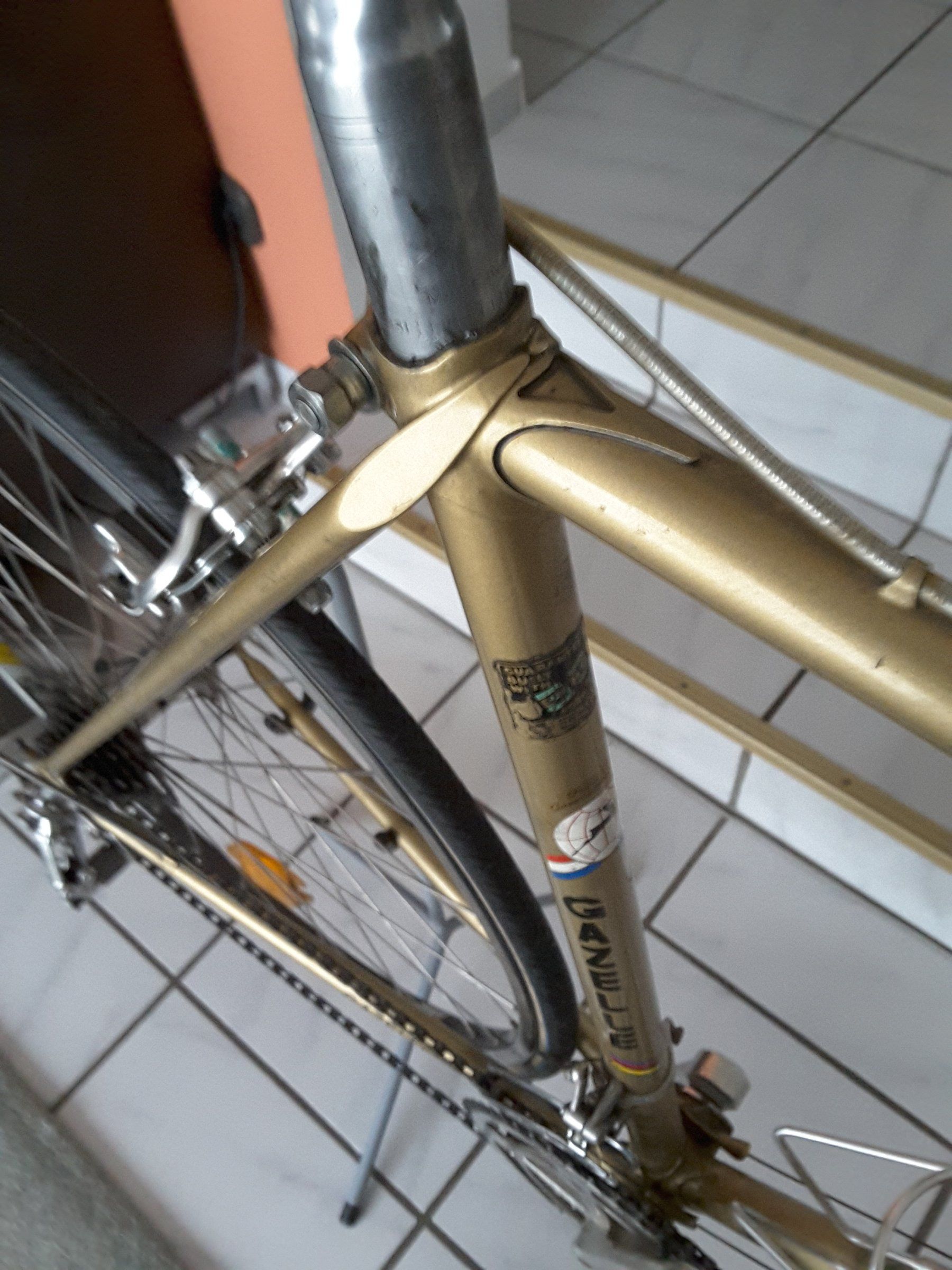

Was könnte das für ein Rahmen sein?
m-konversation-anhang.html

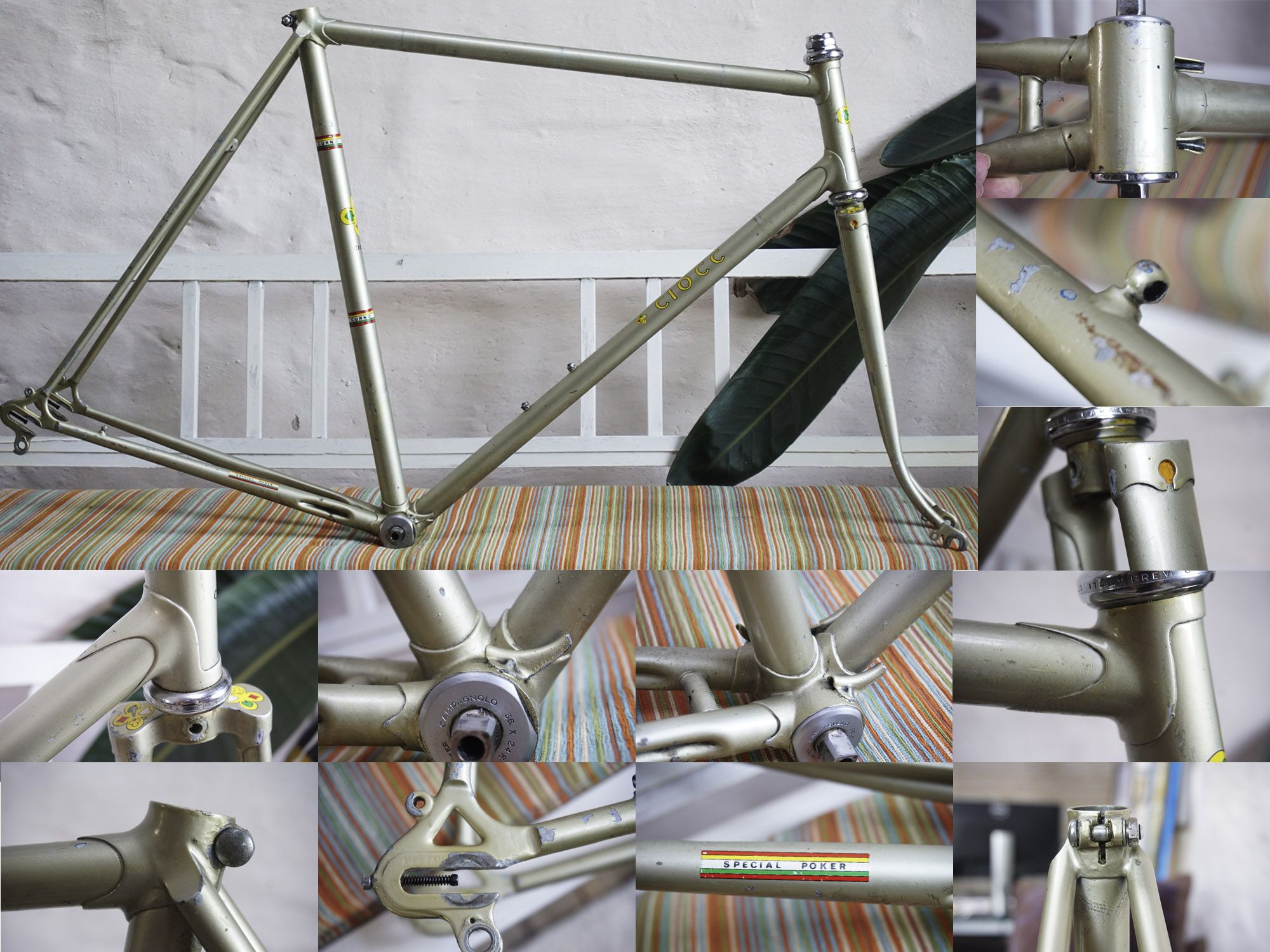

Ich benötige die geballte Kompetenz der Leidensgemeinschaft,
Der Rahmen ist kein Ciöcc, leider.
Wurde von einem sehr netten Holländer aus der Gegend um Bergamo mitgebracht von dem ich ihn erworben habe.
Offensichtlich war der Rahmen mal Blau lackiert, wurde dann wohl schon recht früh in den 70ern Gold lackiert und mit den frühen Ciöcc Decals versehen, da die Muffen(ausser der Sattelmuffe), den sehr frühen Ciöcc sehr ähnlich waren, hab ich den Meister persönlich gefragt, aber er sagt nein.
Besonders auffällig ist die Sattelmuffe, die ist meines wissens geschmiedet bzw. gegossen (Microfusion), Ausfallenden und Zugumlenkungen sind von Campa, auffällig die hintere rechte Seite mit der Lochung für die Feder, wie in den 50ern und 60ern (Vielleicht alter Lagerbestand).
Der Rahmen hat keine Nummerierung und auch sonst keine Gravur.
Die Verarbeitung ist so olla-la, Gewicht ist 3060g. Rahmen mit Gabel, 26,8mm Sattelstütze
Chick ist auch die Gabelkrone mit der runden Aussparung.

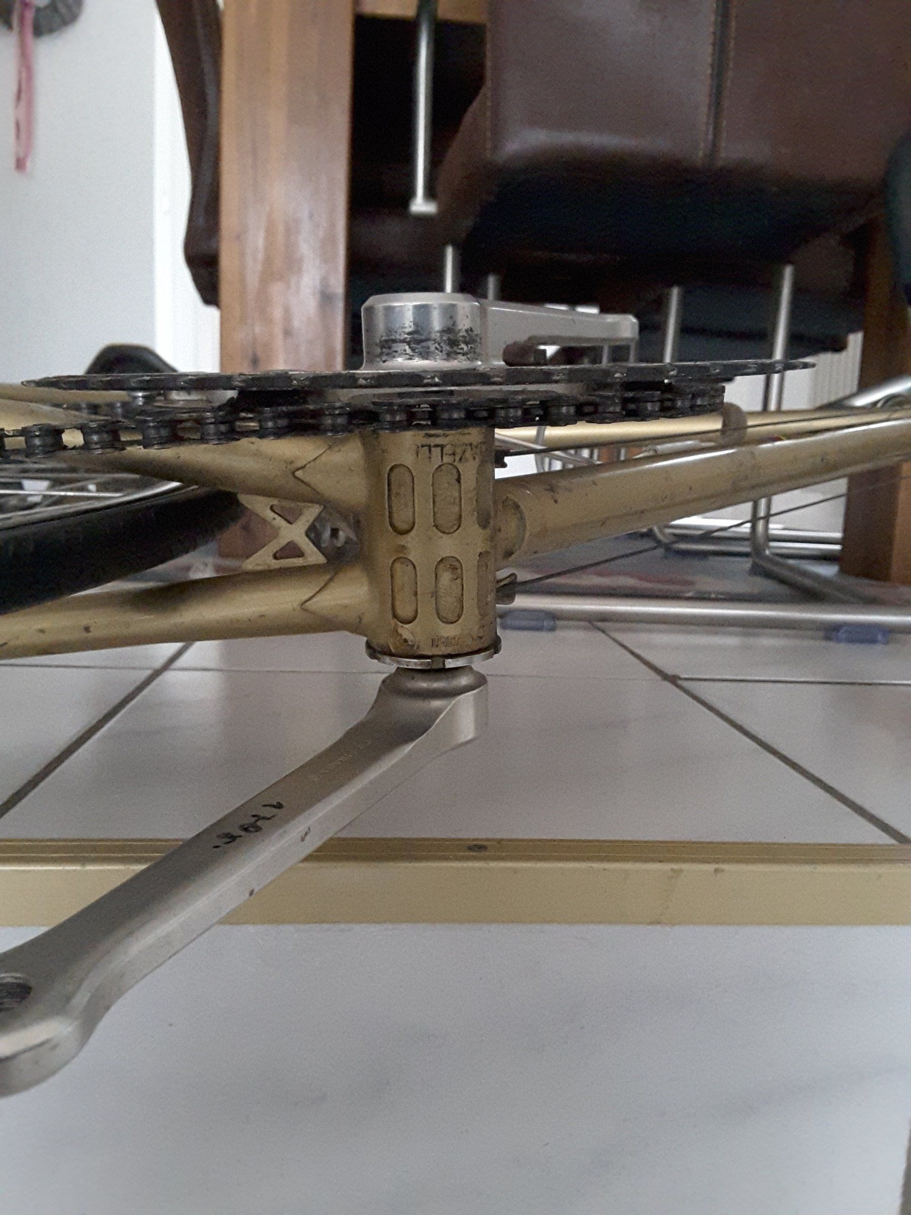

Ab wann verwendete man die Zugführungen auf dem Innenlager?
Versehen ist der Rahmen mit einem NR Innenlager ital. von vor 79 und einem Stahl Headset,
(das war auch die wirtschaftliche Rechtfertigung für den Ankauf, und die blanke Neugier)
Kennt jemand diesen Rahmen, oder kann anhand der Merkmale sachdienliche Hinweise machen, Bitte nicht bei Rudi Cerne melden;)
Vielen Dank / Theo

Glückwunsch zu dem Rhamen. Ich finde den ziemlich hübsch und nicht nur so lala. Was gefällt Dir denn an der Verarbeitung nicht? UNd welche Größe hat er denn?
Special Poker hat mich kurz an Drali denken lassen, aber dazu paßt der Übergang von Rohr zu Ausfallende an Sattel- und Kettenstrebe nicht so ganz. Das hat Drali mWn anders befeilt. Andere Details erinnern an Löter der Turiner Schule, was auch ungefähr zu der Ortsangabe auf der Banderole am Sattelrohr (Curno in der Lombardei) passen würde.
Die Zugführungen zum Auflöten auf das Tretlagergehäuse gab es schon ab 1955 - siehe comando da saldare Campagnolo Katalog No. 13 für nur Schaltwerk und mit No 14 wohl ab 1958 für sowohl Schaltwerk als auch Umwerfer.
Die Sattelmuffe ist eher was Altes. Diese Form spezielle der Strebenanlegung gab es ab den 30er Jahre und wurde bis in den Anfang der 60er Jahre immer wieder mal verwandt. Dazu hatten wir doch erst vor Kurzem schon eine Frage zu einem Rahmen von @fuerdieenkel. Microfusion ist das also mMn nicht.
Ich würde den Rahmen irgendwo in den 60ern spätestens Anfang der 70er verorten.

Ja, auf die Zeitliche einordnung würde ich auch tippen. Turin klingt gut, Gios hat ja diese Gabelkronen früher verwendet (grins), Die Decals sind alle von Ciöcc, die wurden genau so in den frühen 70ern verwendet, das Modell Special Poker war auch sein erstes Modell.
Die Qualität würde ich nur einschränken wegen der zum teil nicht perfekten Verlötung, und dem Nachschliff der Muffen
ps. Größe 58ct

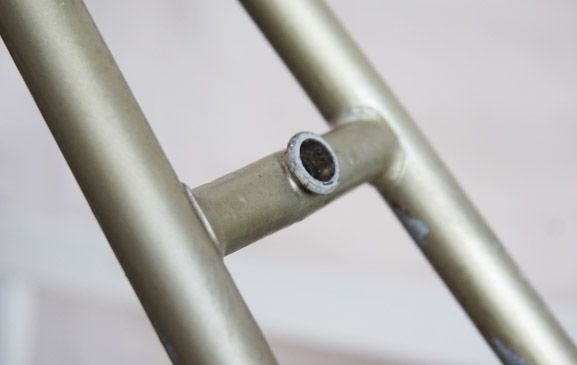

Du meinst, daß die Muffen nachgeschliffen wurden? Bist Du Dir da sicher? Hmm, für mich sieht das eher nach vorher befeilt aus. Nicht perfekt verlötet ist mir auf den Bildern jetzt nicht aufgefallen; aber dazu muß man den Rahmen wohl eher in Händen halten.
Was mir noch aufgefallen ist, daß die Muffen nicht gestiftelt wurden sondern daß man die Muffen angekörnt und somit das Rohr in der Muffe geklemmt hat. Da dachte ich, das wäre für Dich der Grund für das olla-la.

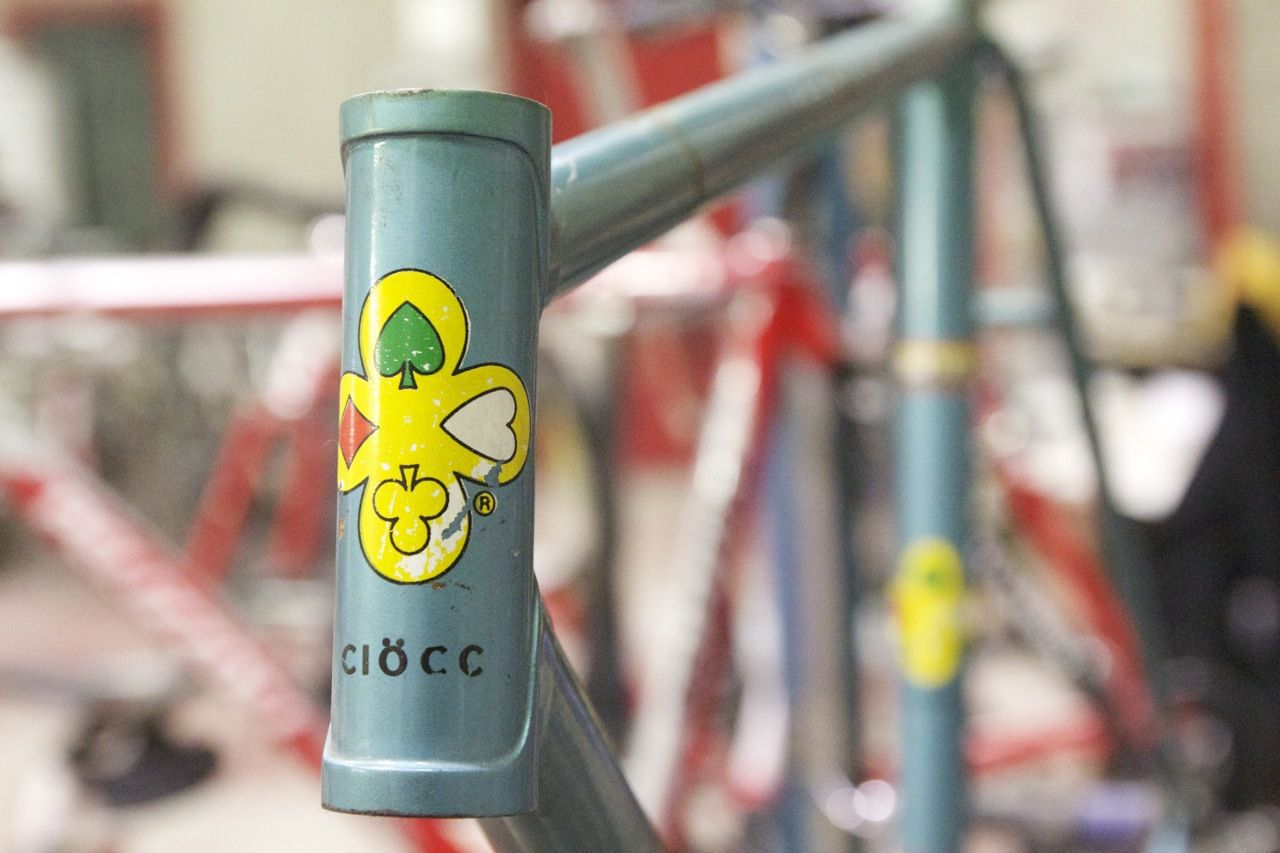

Hier Bilder von einem Ciöcc von 1972 aus dem Netz, Ähnlichkeiten sind vorhanden, aber wie gesagt der Meister sagt nein.
Das Körnern ist ja Herangehenssache und macht es nicht schlechter, zeigt höchstens die echte Handarbeit und Einzelfertigung.:)
