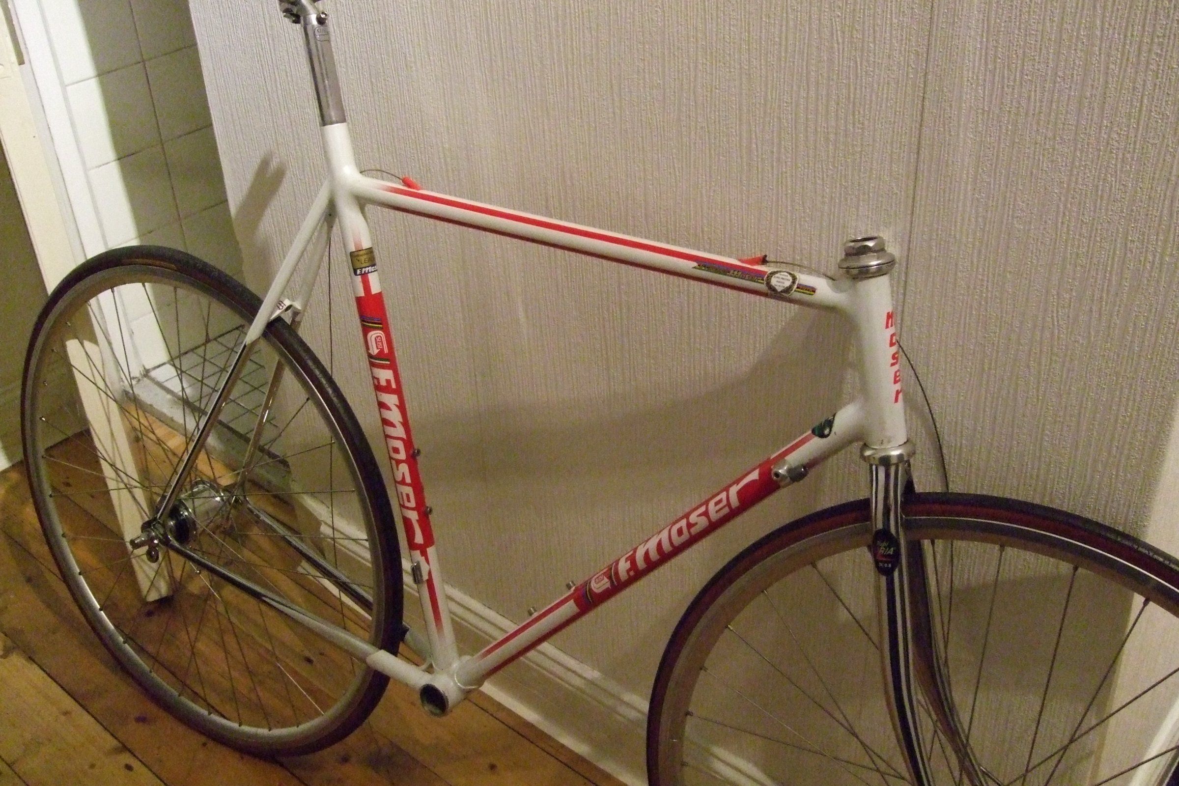

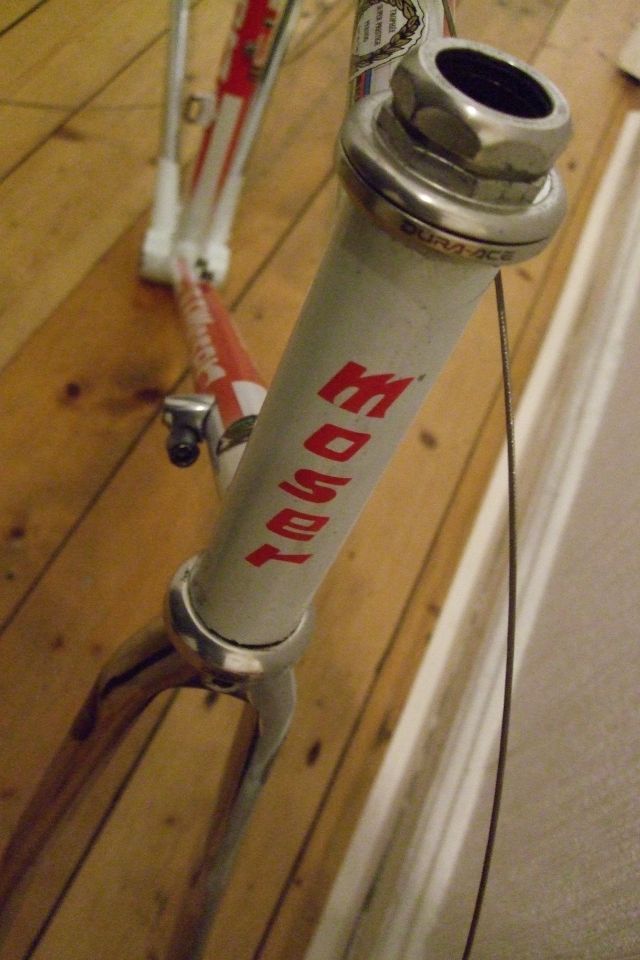

Ich bräuchte 56. Falls man was ohne Sattelstütze bekommt wäre das von Flat Eric eine Rettung.

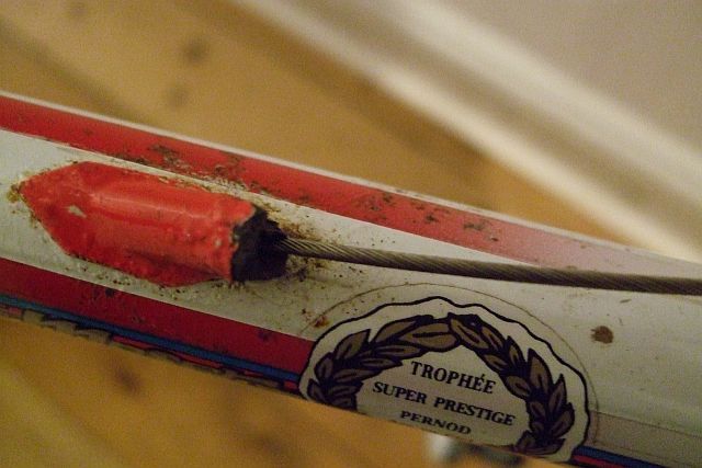

Mehr Sorgen macht mir aber dioe Aussage, das die Rahmen manchmal von Innen vergammelt sind. Da alle Angebote aus dem Ausland sind kann man das nicht überprüfen.
Es ist immer kritisch, etwas zu kaufen, das man vorher nicht gesehen hat. Das Ausland kann dafür nichts.

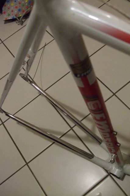

Ich habe einen solchen Rahmen in der Rh. 56. Der ist eigentlich ganz ok, aber die Gabel war tot und mußte herausgesägt werden.
Außerdem noch unschöner Rost. Aber fahren tut er trotzdem. :)

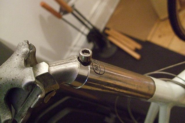

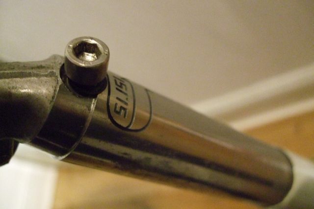

Die originale Sattelstütze hat die Klemmschraube allerdings vorn, somit muß zur Verstellung der Sattelstütze nicht auch noch der Sattel demontiert werden.

Daß die Moser Leader-Rahmen irgendwo "wabbelig" wären, kann ich nicht bestätigen. Allerdings sind die Dinger doch recht häufig von innen vergammelt. Man sollte sich den Rahmen schon genauer ansehen.
Ich hab das schon so gebaut das man von oben mit einem normalen Inbusschlüssel die lange Inbusklemmschraube betätigen kann,
die stammte von einem alten billig Vorbau , der einen langen Schaft hatte .
Die Sechskantschraube unten am Ende hat mit der Klemmung nichts zu tun , das war die Sicherung für den eingepressten M8 Stopfen im Schrägkeil ( und eigentlich überflüssig wie ich festgestellt habe)
Das Bild ist so irreführend.
Die Sechskantschraube unten am Ende hat mit der Klemmung nichts zu tun , ...
Schon klar, ändert aber nichts daran, daß Du den Sattel demontieren mußt, wenn Du die Satteltützenhöhe verstellen willst !
Mit Deinem Inbus-Werkzeug kommst Du normalerweise schlecht von oben durch den Sattel...
Deshalb ist die Moser-Konstruktion, bei der das Werkzeug zur Höhenverstellung seitlich angesetzt wird, die pfiffigere Lösung.
Nein das musste ich nicht , man kommt von oben/vorne mit einem normalen Inbusschlüssel , gekröpft , an die versenkte inbusschraube ran und kann damit Klemmkeil lösen .
Den Kopf der Inbusschraube oben kann man auf dem Bild nicht sehen
Und man kann einen 6mm Inbusbit von oben in den Schraubenkopf stecken und einen Maulschlüssel ansetzen an den Bit.
Stell dich bitte nicht so neu an....:p
Dann montiere da mal einen Flite, und zeige mir, wie das geht. Meine Finger sind jedenfalls zu dick. Ich komme da nicht dran.
Maulschlüssel + Bit ist sowieso Mist. Ich nehme gerne immer nur ein einziges Werkzeug ohne Herumgepopel. :D

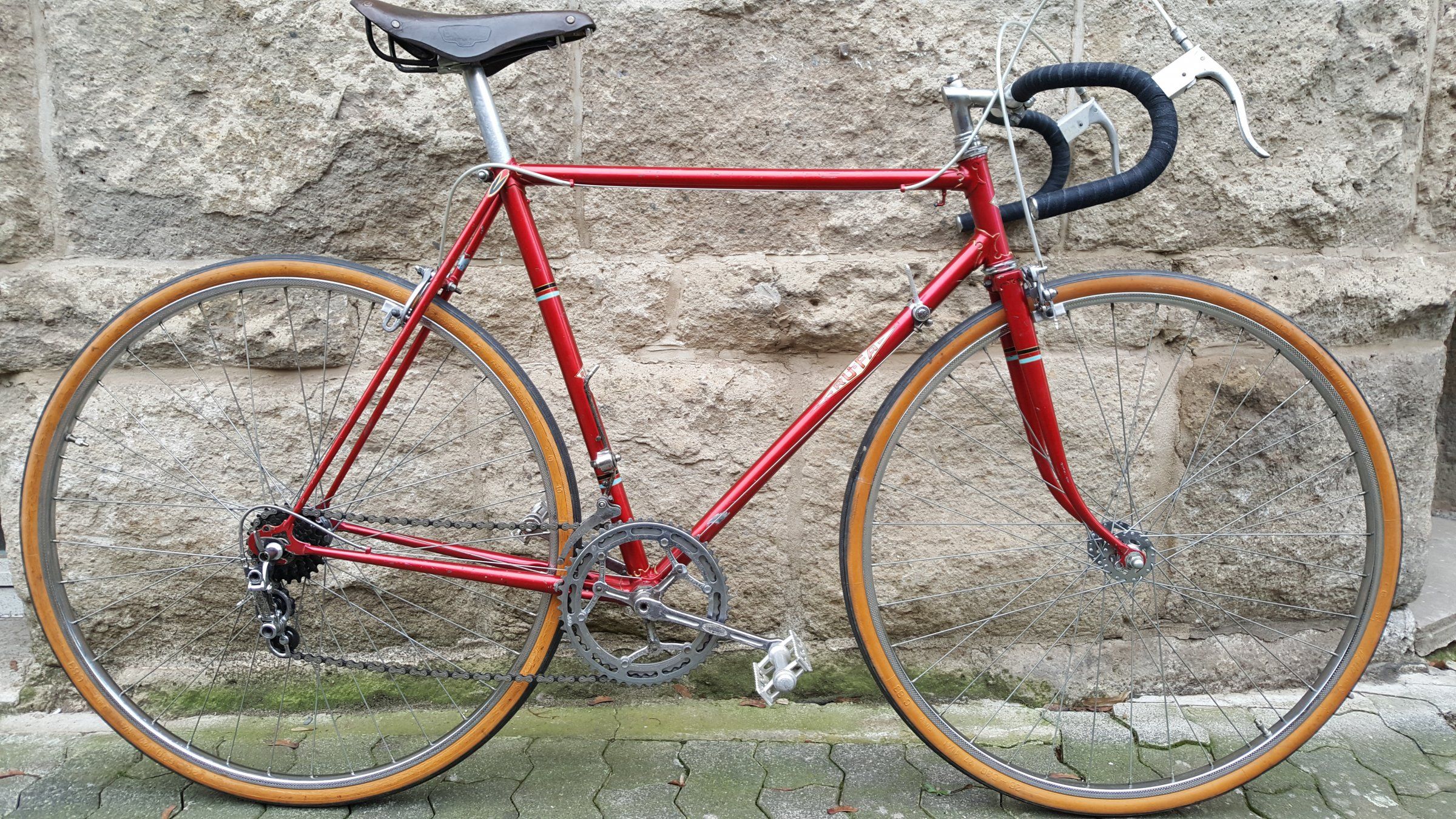

die Frage - "Was ist es?" habe ich eigentlich geklärt - nun beschäftigt mich die Frage "was ist es wert?" in Anbetracht des Zustands. Der Rost ist oberflächlich am vorderen Teil des Oberrohrs (unten und oben) zu finden - dort wo der Schweiß bei artgerechter Nutzung hintropft. Der Rest des Rahmens ist rostfrei, auch das Tretlager. Kann mir heute noch einer diesen Rahmen neu in cromovelato lackieren und linieren? Die Verarbeitung und Details sind außergewöhnlich und suchen Ihresgleichen.
Rahmenhöhe 53 eingeprägt.
Wo liegt der Wert in diesem Zustand?
danke!
Sehr kleine Rahmenhöhe, erhebliche Rostschäden am Oberrohr, empfindliche Cromovelato-Lackierung partiell tot....
Hersteller und "außergewöhnliche Details" hauen es da auch nicht mehr raus.... .
Wer unbedingt Arbeit will, kann 150 € geben. Ich würde das für 100 € nicht kaufen.
Dazu ist der Markt noch zu gesättigt mit vollverchromten Rahmen, deren Lackierung tot ist.
