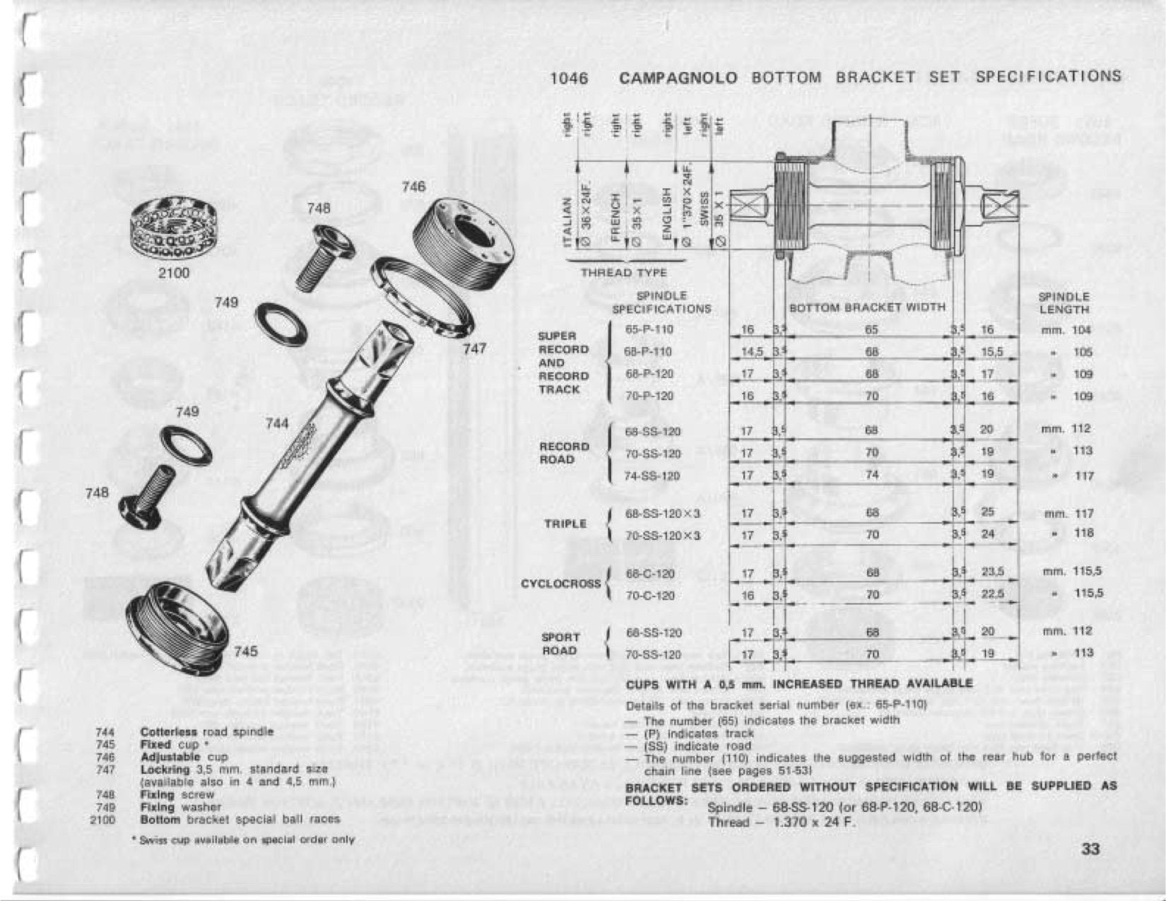

Wo wir jetzt dabei sind, habe ich auch eine Frage zu den Campa Innenlagern.
Mir ist nicht ganz klar warum bei meiner Nuovo Record Welle 70-SS steht, die Welle jedoch 115,5 mm hat. Hat das mit der Einbaubreite von 126mm statt 120 und der Kettenlinie zu tun?

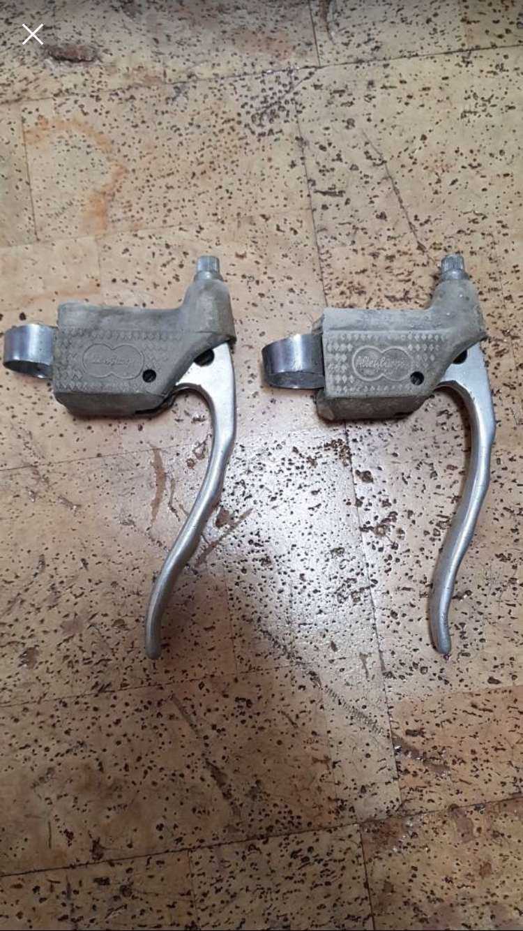

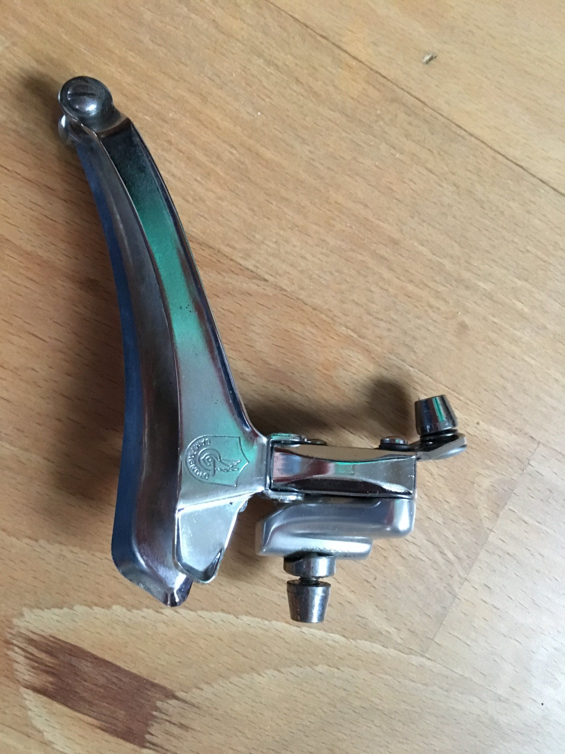

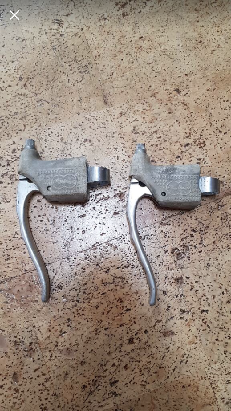

Sagt mal was könnte ich für diese Teile aufrufen, sofern ich mich doch davon trennen möchte. Bin noch am Grübeln.
Altenburger Mod 1 Bremsen + Hebel mit guten hoods
Anhang anzeigen 651575 Anhang anzeigen 651576 Anhang anzeigen 651577

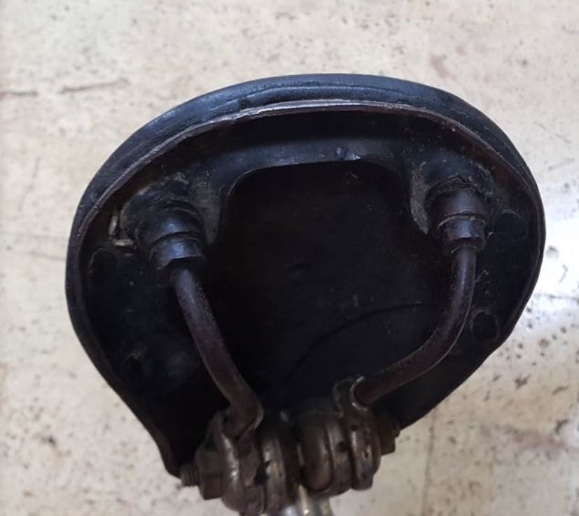

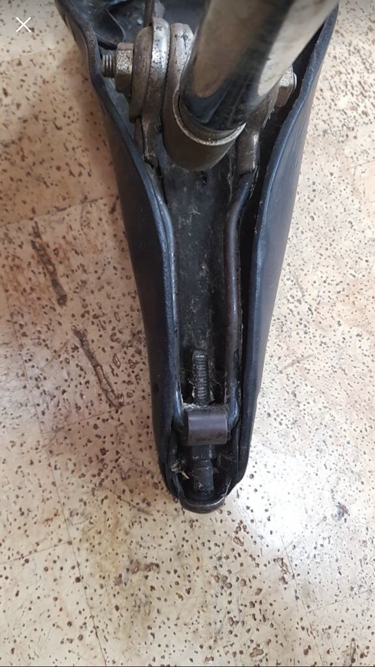

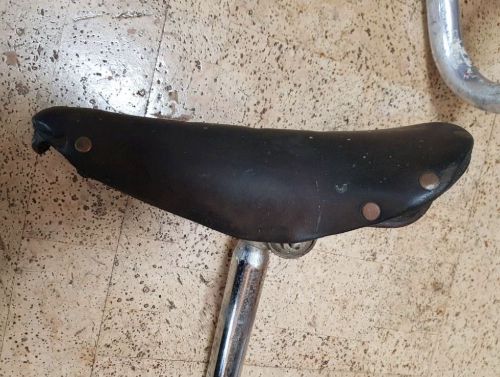

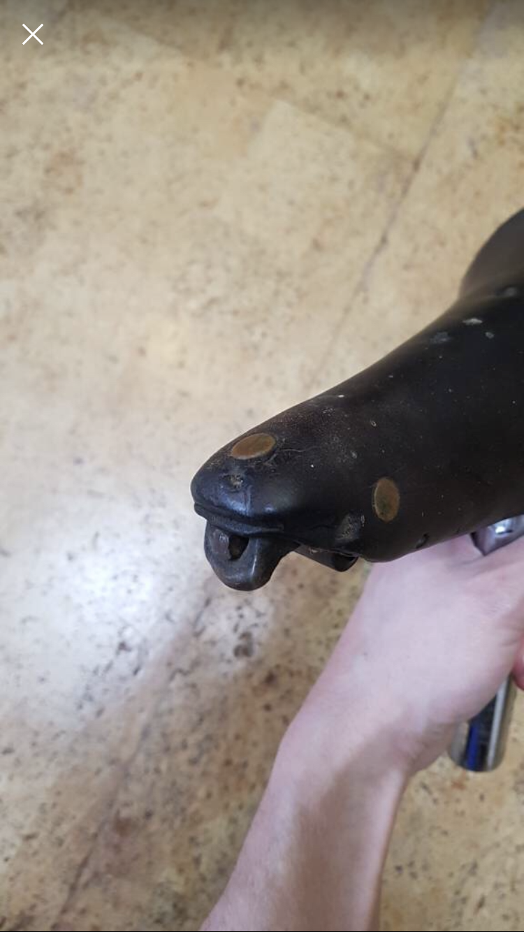

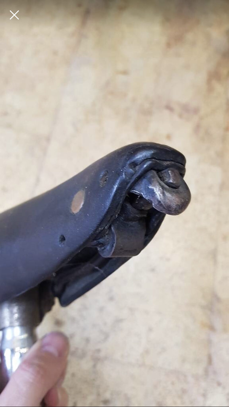

Brooks Sattel, sieht mir nach race cut aus.
Anhang anzeigen 651578 Anhang anzeigen 651579 Anhang anzeigen 651580 Anhang anzeigen 651581 Anhang anzeigen 651582
An den Altenburger Teilen meld ich schon mal Interesse an :)
Preislich hab ich keine Idee.
Einen einzelnen Hebel und Bremse hab ich hier schon mal verkauft, muss ich mal raussuchen.

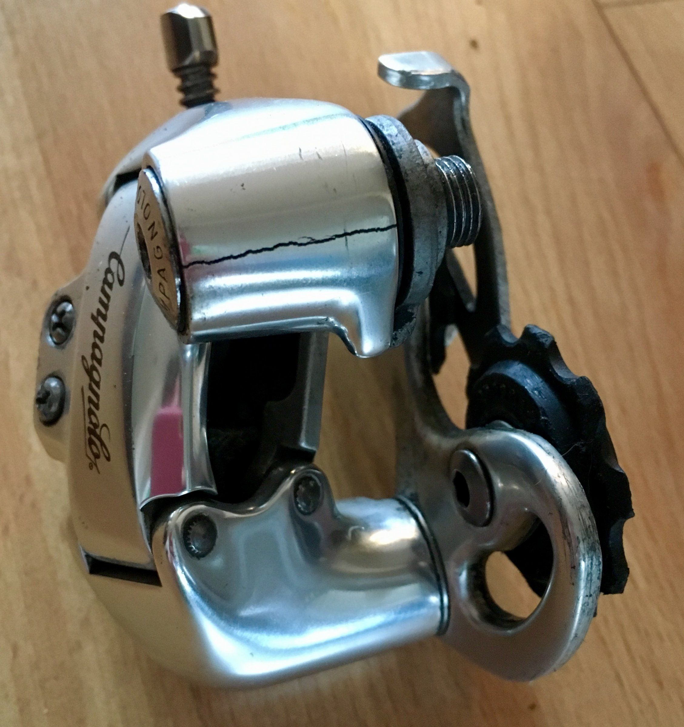

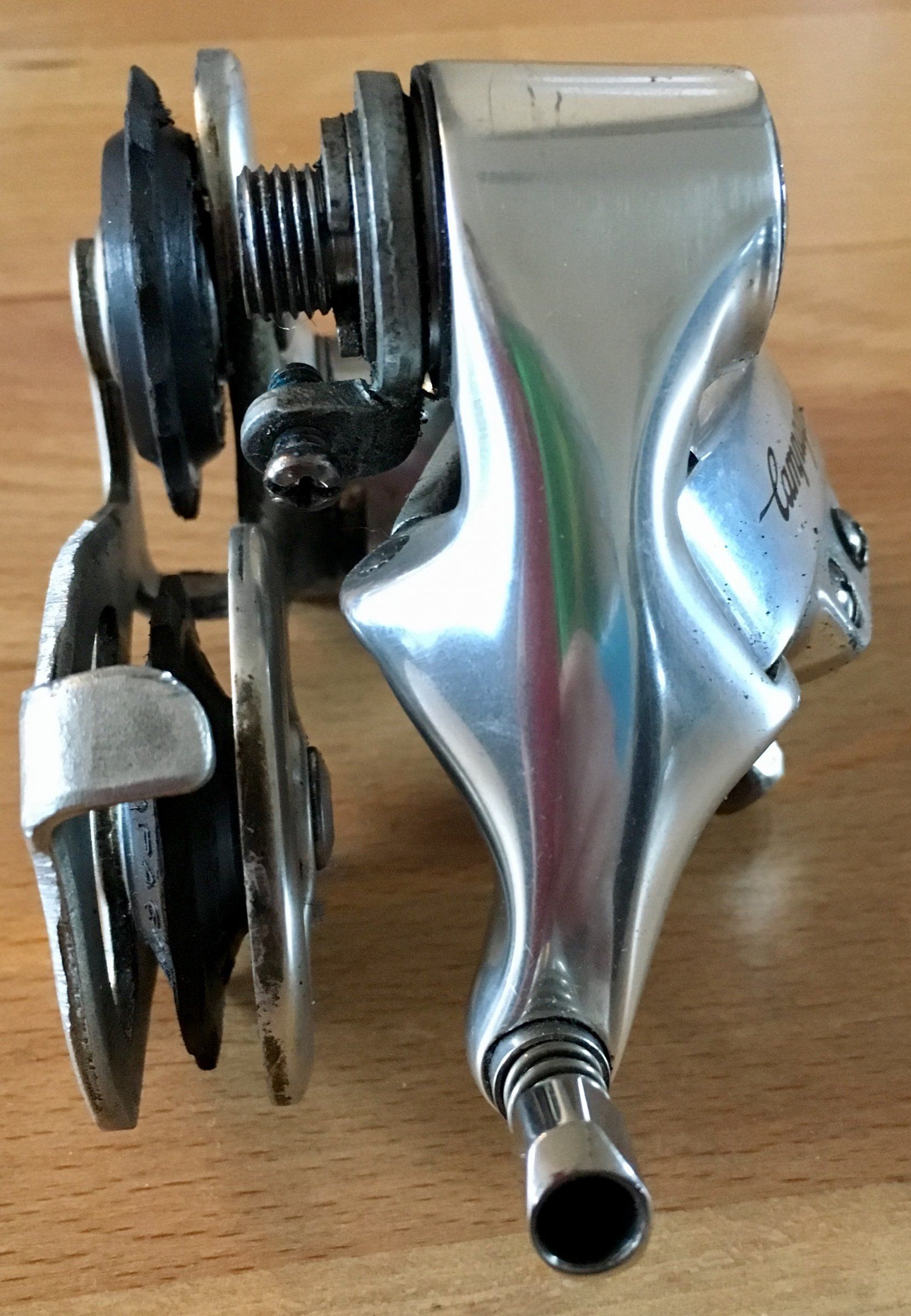

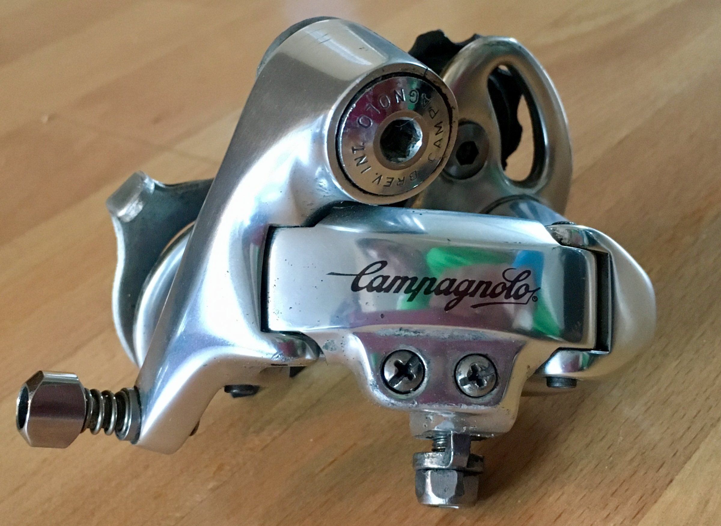

Was kann ich denn für ein gebrauchtes Campagnolo Schaltwerk aufrufen?
Und welches Modell ist es?
Dem Riss zufolge müsste es ja ein Record sein…

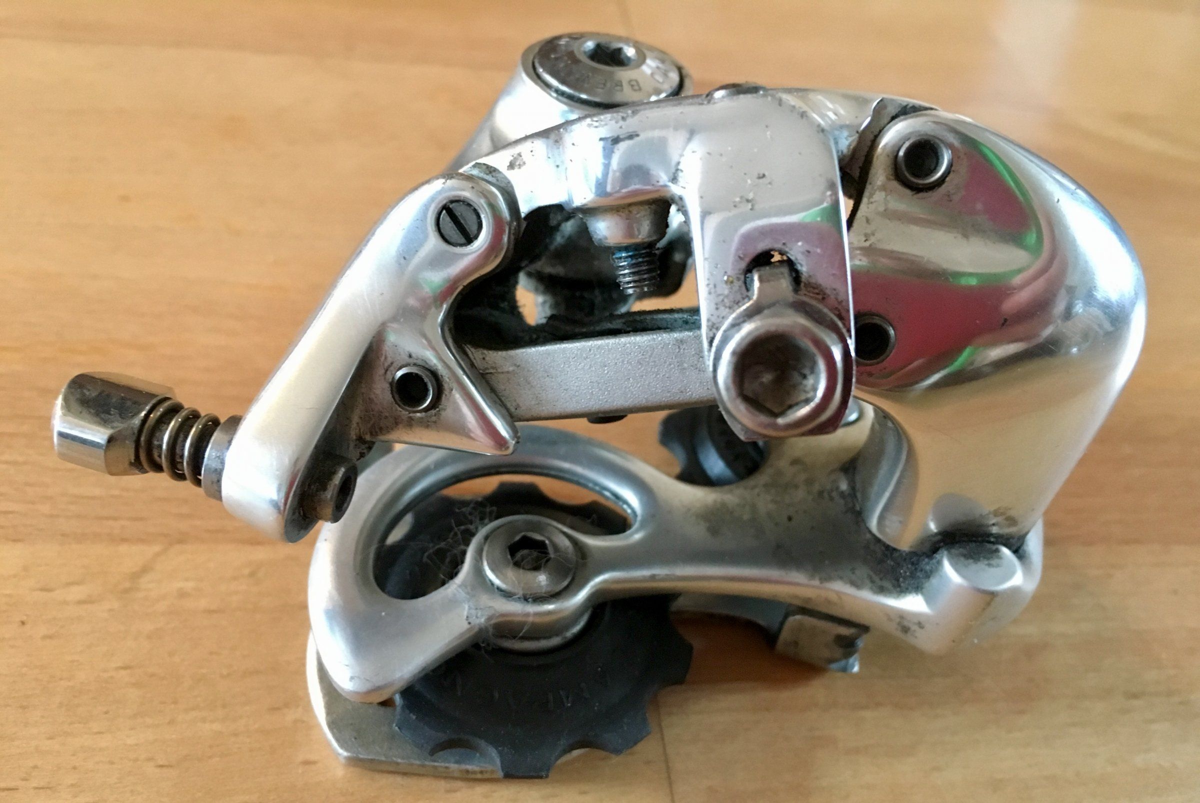

Um welches Modell handelt es sich denn hier bei dem guten Stück? Chorus oder was günstiges… Nicht eloxiert, Campagnolo Logo als Aufkleber.
Ist Chorus...
ABER bei Deinem Record Schaltwerk der Serie kannte ich diesen Riss noch nicht-nur beim der Titanium 9fach...
Ich hab bei mir bisher keine Probleme mit dem gezeigten Schaltwerk...
Ich hab neulich meine Brille aus Titan schweißen lassen-nennt sich Laserschweißen und geht wohl mit recht vielen Materialien...Bei mir wurde der das echt gut gemacht mit 2 Jahren Garantie...Beschichtet haben se dat Brillengestell auch neu,aber die Beschichtung hat sich auch in original schnell verabschiedet...Das sollte bei diesen Schaltwerken doch auch funktionieren,nur fraglich ob es Preis/Aufwand lohnen...
Ist Chorus...
Das wird den Aufwand nicht lohnen. Ein gebrauchtes Record Schaltwerk ist da sicherlich günstiger als Laserschweißen.
