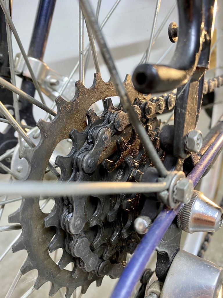

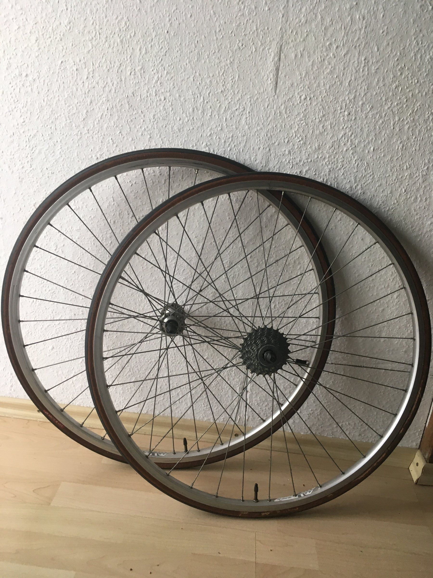

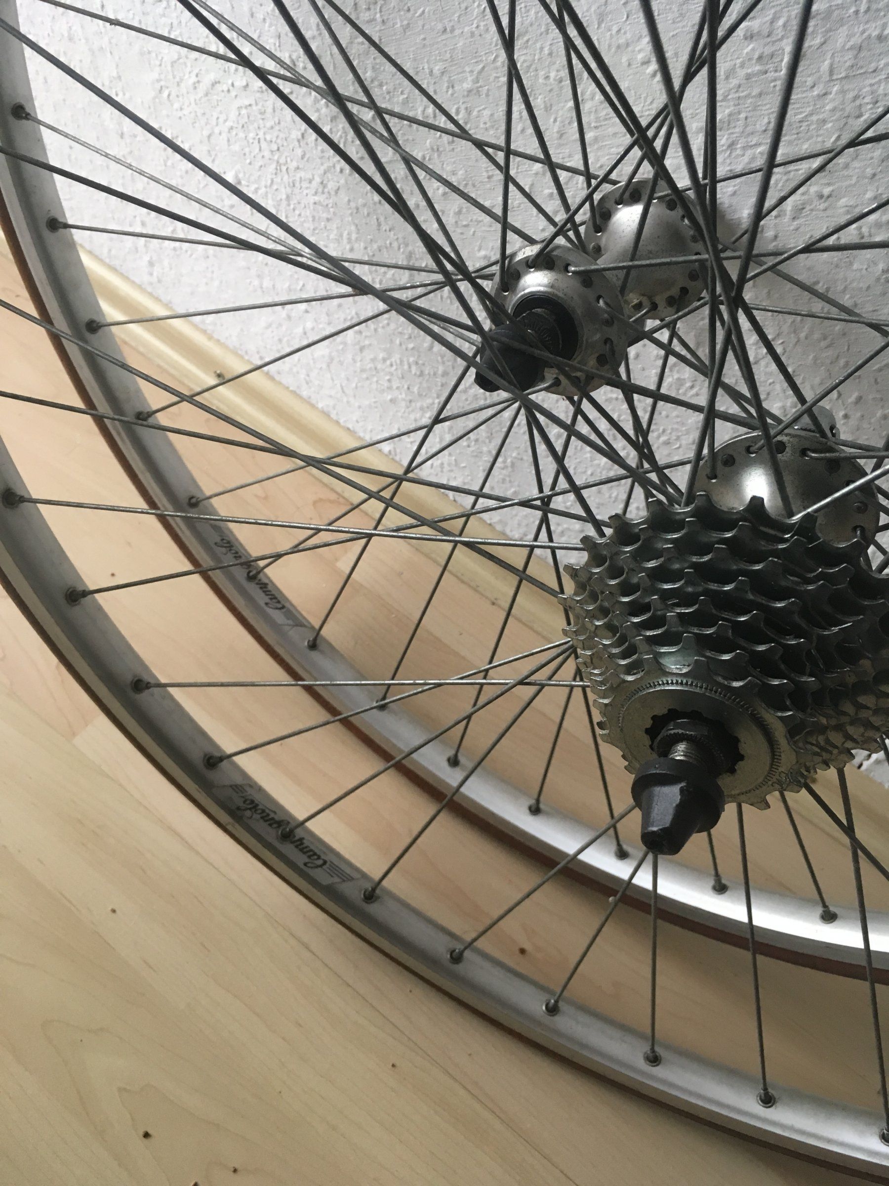

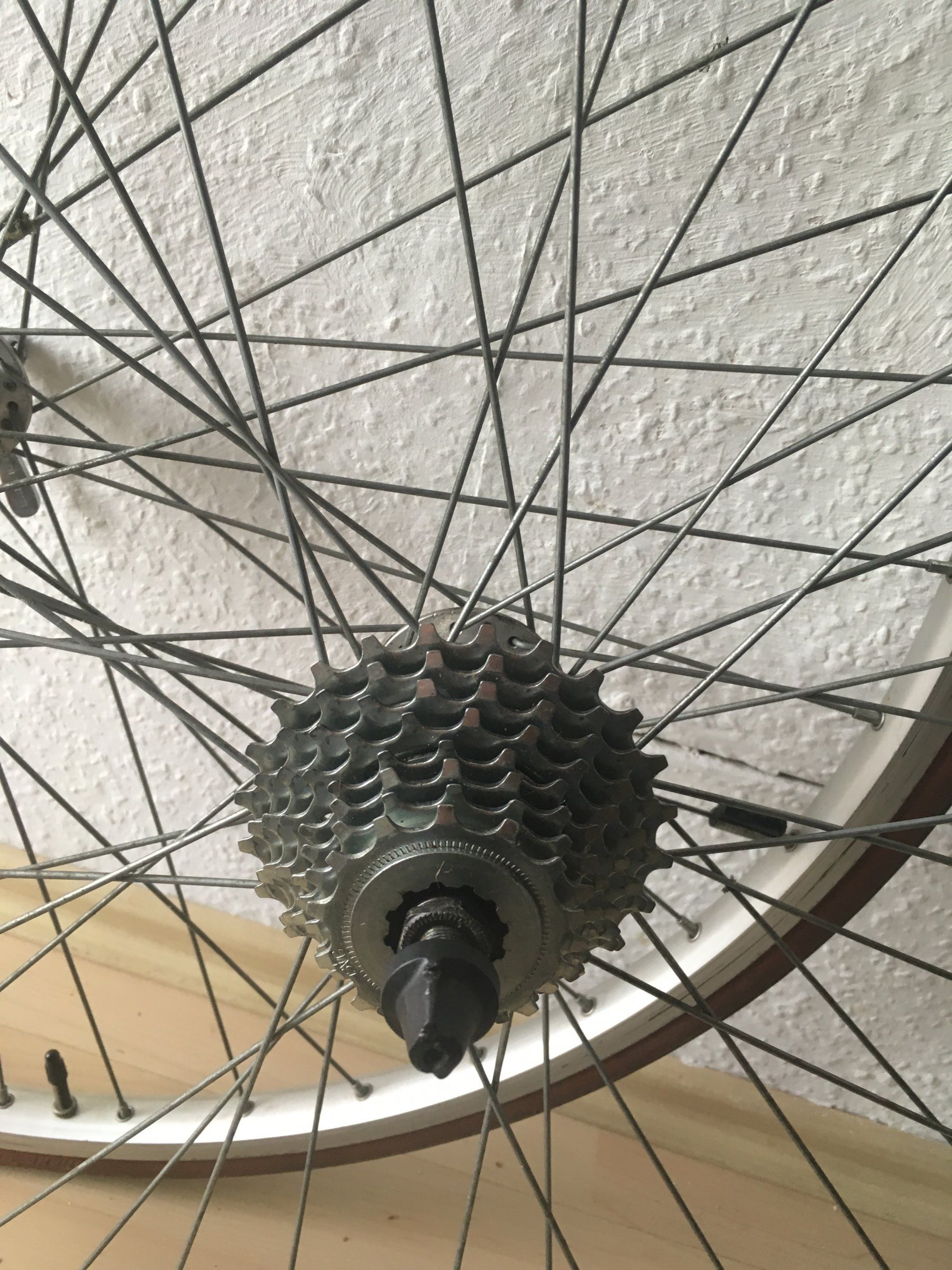

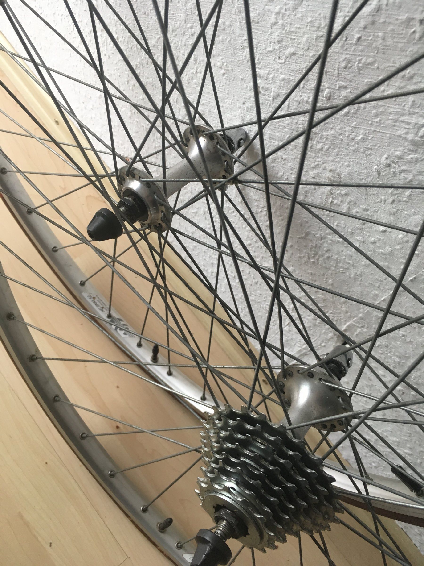

Diese Machtart von Kasetten mit Lockring kenne ich nur von 7s Shimano etc. Mir scheint da fehlt das zweitkleinste Ritzel. Ich zähle nur 6 mit dem kleinen Abschlußritzel. Wieviele Zähne Differenz hat das Abschlußritzel zum kleinsten des Blocks? Ein Spacer scheint noch da zu sein.
Es sind sechs. Ich häng nochmal ein Foto an, wie das aufeinandergelegt aussieht. Sechsfach, 13 - 24 Z. Das zweitkleinste hat 15 Z.
Also dass da noch ein 14er fehlt...nee, ich find, das passt auch optisch nicht. Aber ich hab schlichtweg keine Ahnung 🙈
Und nochmal ich. Hatte ich vor ein paar Tagen schonmal hier drin, aber da konnte ich nichts in Erfahrung bringen. Nochmal ein Versuch:
Was ist das für eine Cassette? Was für eine Gruppe? Kann man die vom Zustand her noch gebrauchen?
Wichtig auch: Ist die so vollständig?
Schönen Abend,
markus.
Die Teile gehören nicht zusammen, der Ritzelblock ist Uniglide, das Abschlussritzel und der Lockring Hyperglide.

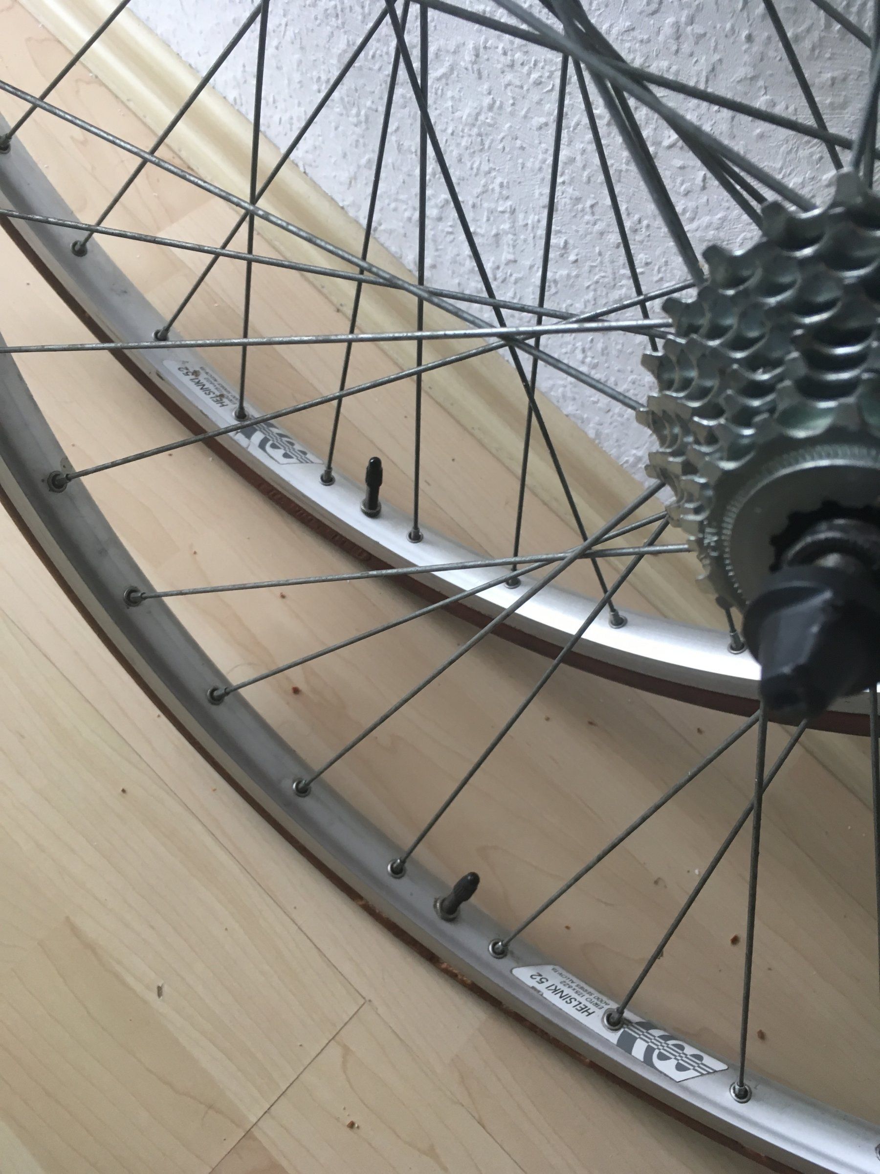

N'Abend,
die hab ich von einem netten Forumskollegen bekommen (nochmals DANKE!👍🏻). Die klickern beim nach unten drücken immer wieder leicht ein, aber es ist keine Indexierung / Rasterung. Hoch werden sie wie alle nicht-gerasterten stufenlos gedrückt. Er meinte, das seien wohl RD300. Aber unter der Bezeichnung finde ich nur so'n neues Tourney-Zeugs. Jemand da nähere Infos? Gruppe? Herstellungsjahr in etwa? Bezeichnung?
Und: Weiß jemand, bis wievielfach die wohl schaffen?
liefen mit einer 6fach!

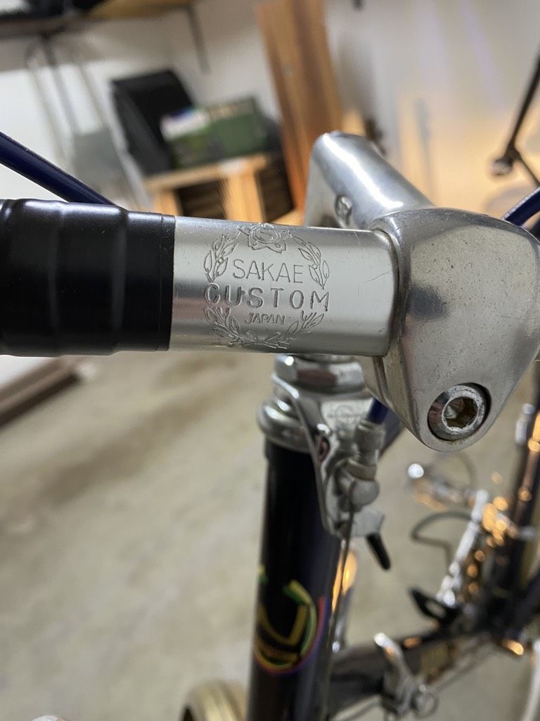

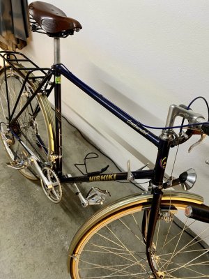

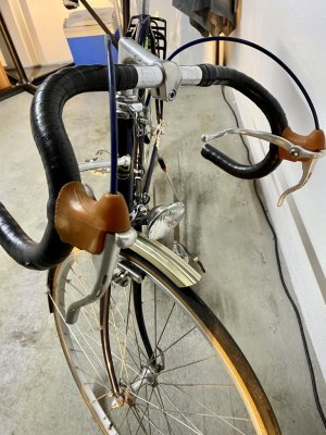

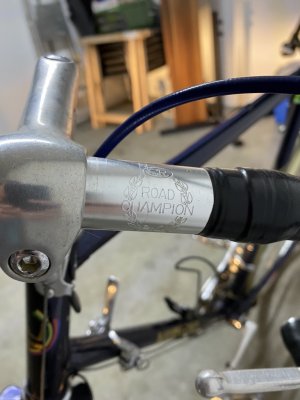

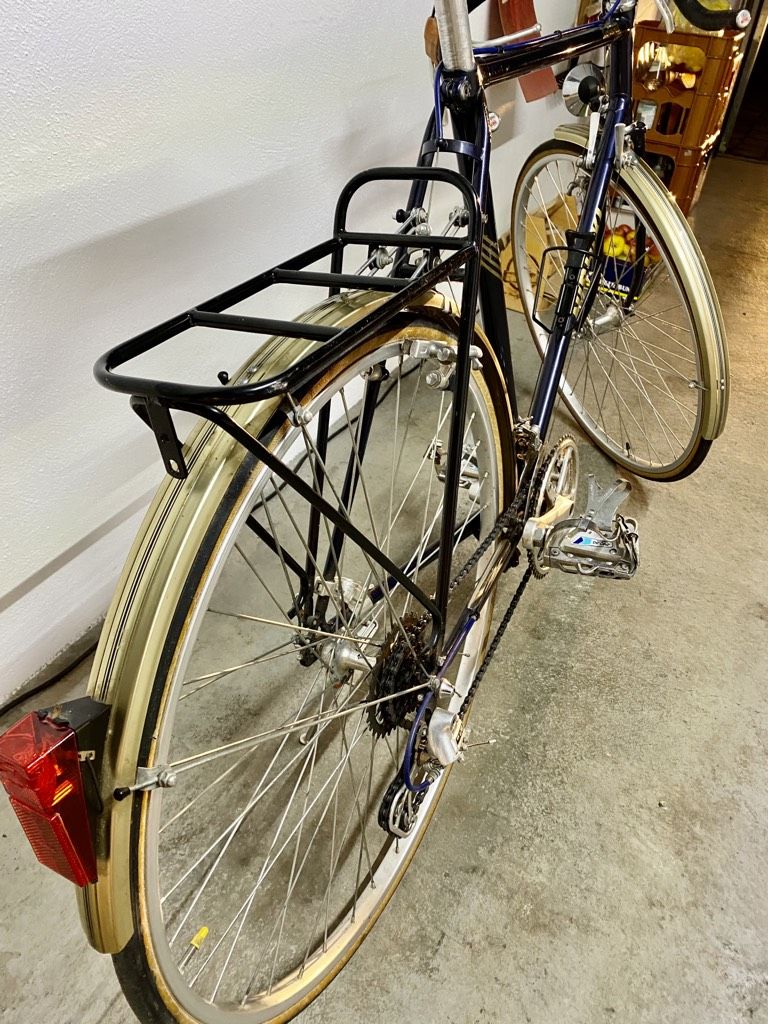

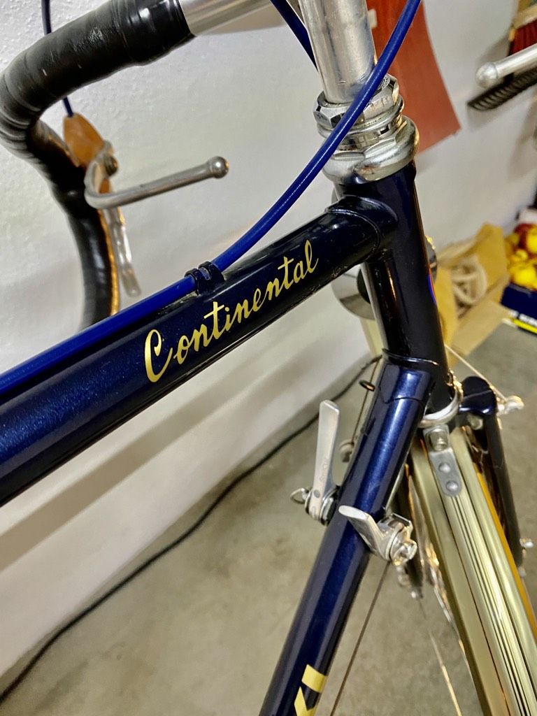

Hallo noch einmal, ich habe noch einige Detailfotos von dem Concorde gemacht. Hat doch ein Paar Chips, aber insgesamt schön anzuschauen.
Ich habe einen Rose Comfort Sattel noch rumliegen gehabt - der passt optisch und auch das Hinterteil ist einverstanden.
Ggf. könnt Ihr das Rad und Modell genauer einschätzen.
Danke noch einmal im Voraus!
Bei dem Foto vom Tretlager von unten sieht es so aus, als ob das kleine Kettenblatt die Kettenstrebe berührt. Hoffentlich nur ne optische Täuschung?

Die Magdeburger Firma. Ich dachte die machen daraus keine Rennräder.
Die geknickte Sattelstrebe (sieht auf den zweiten Blick wie ein Anteil Sattelrohr und ein fließender Übergang zu den Sitzstreben aus) schwinge, würde aber nicht als Federung bezeichnet.
Für mich sieht das nach der Möglichkeit aus an einem weiteren Punkt kinet. Energ.
durch Verformung zu verlieren.
Gibt bestimmt noch wildere Geschichten und die Jungs wissen sicher was sie tun.
