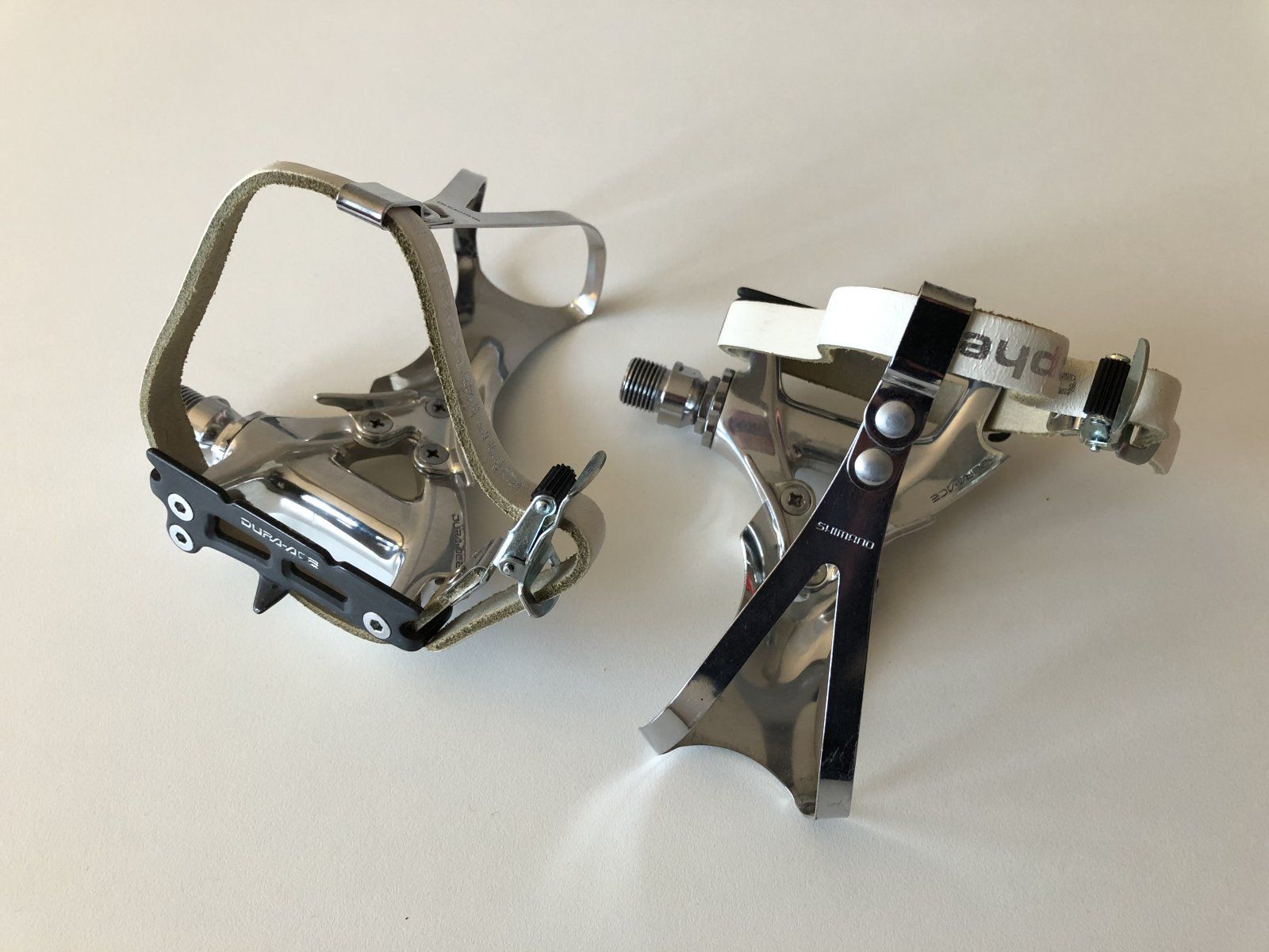

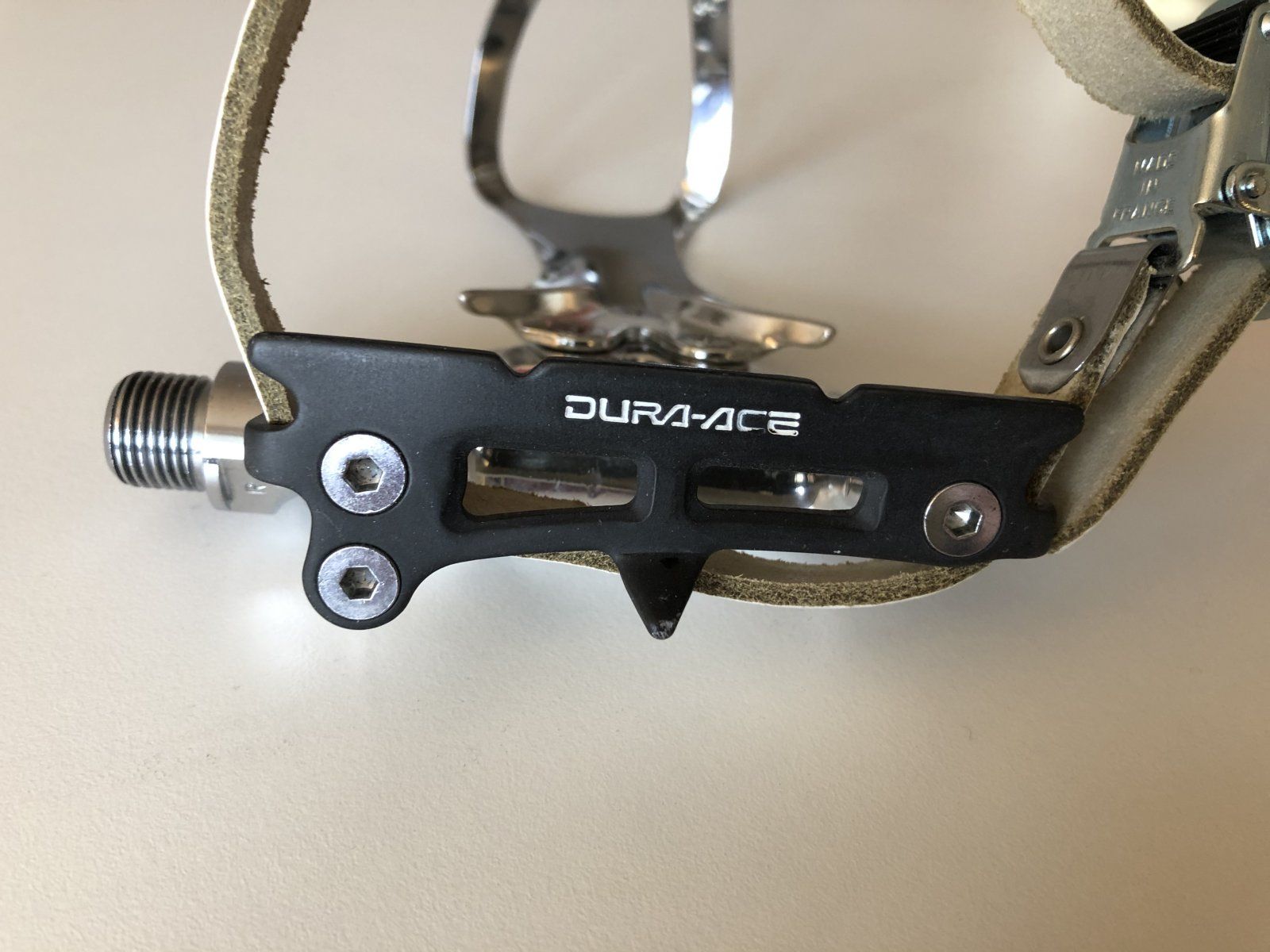

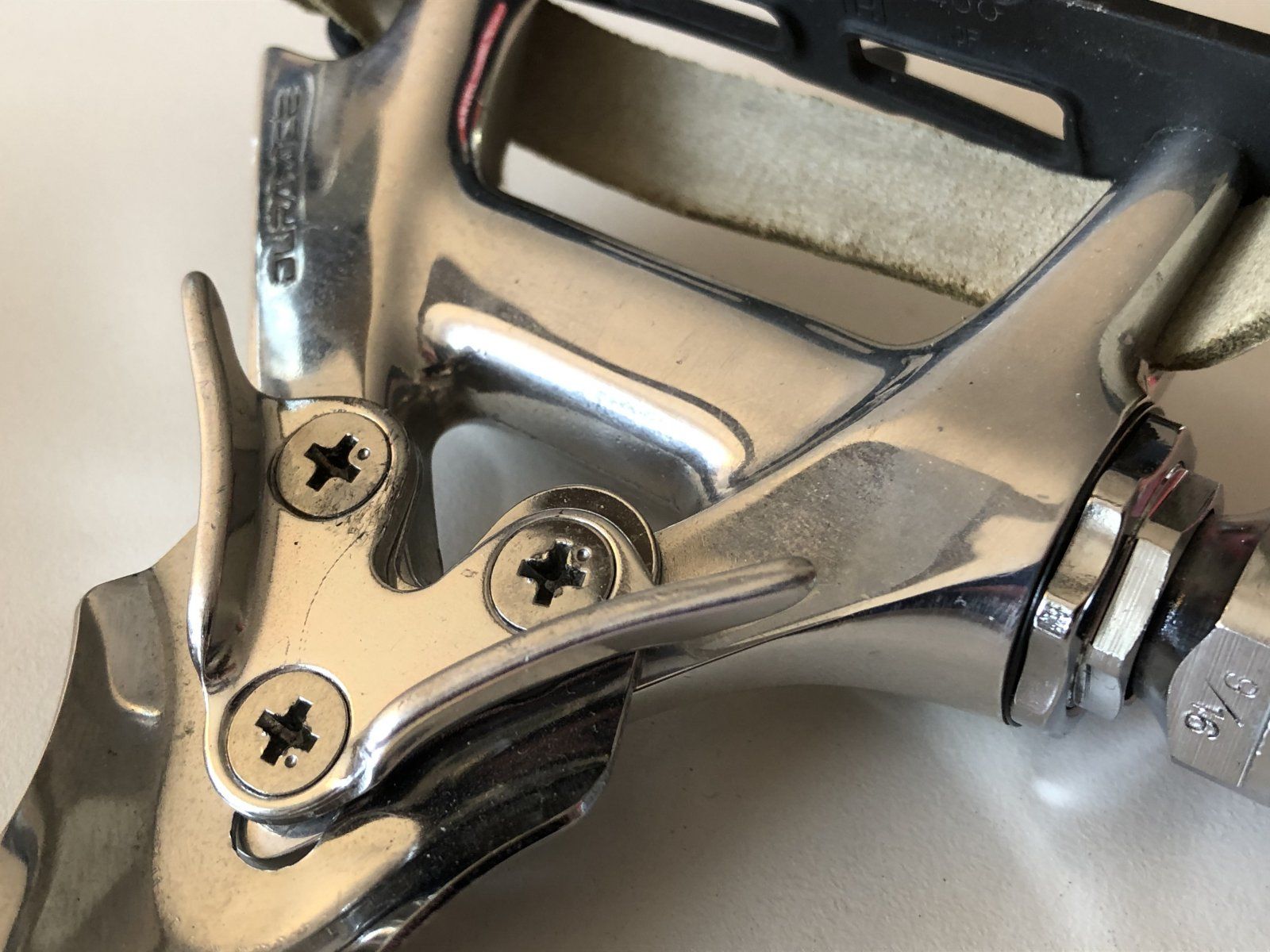

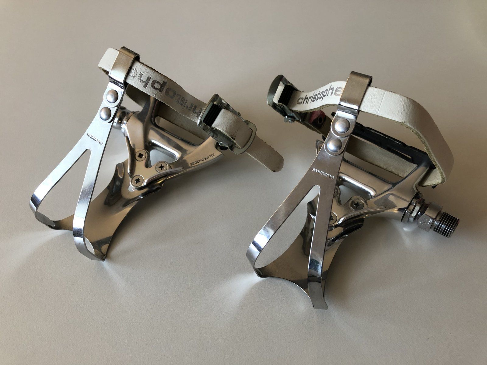

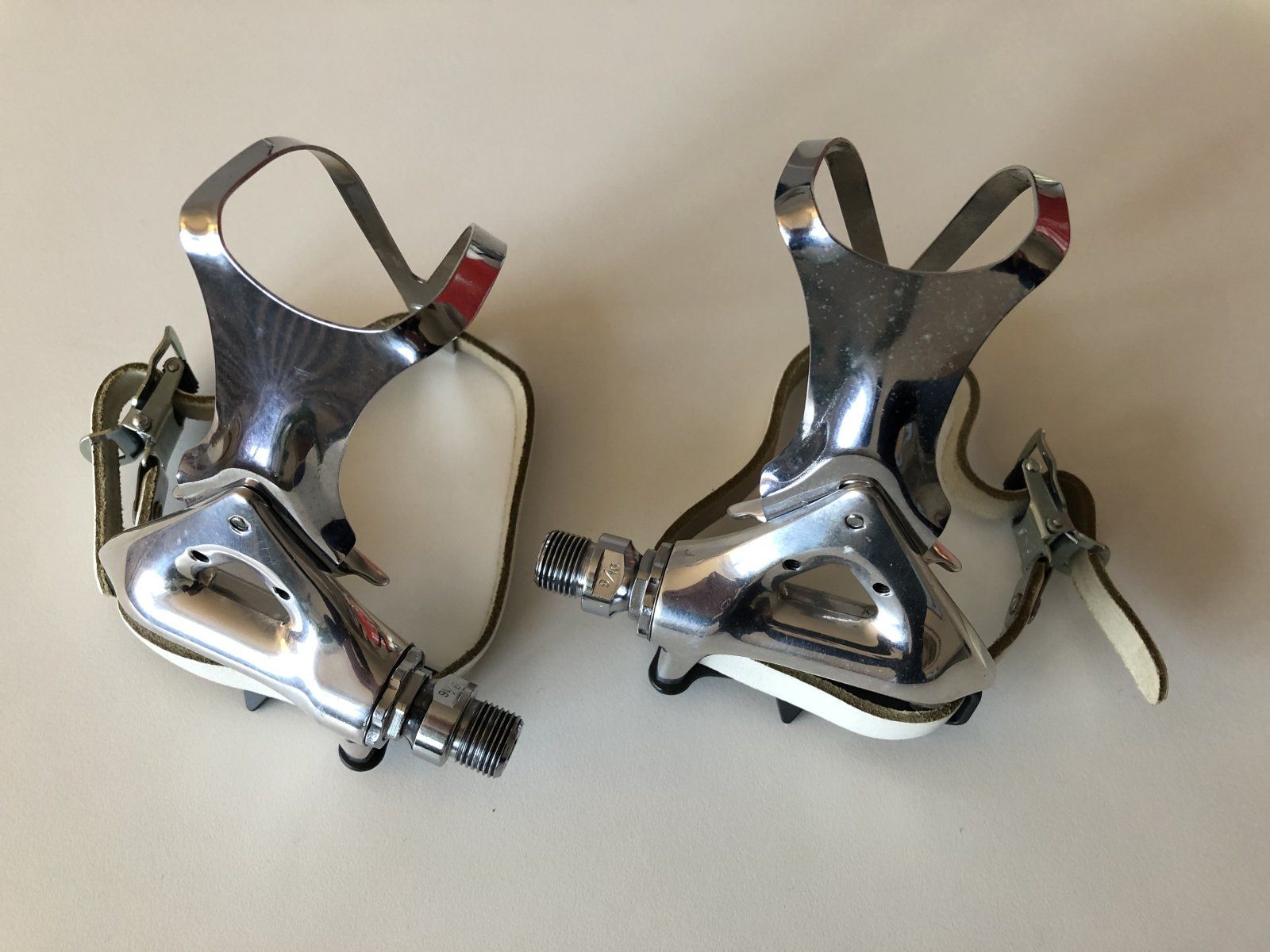

Was sind denn diese Campa Pedale noch wert? Wenn sich der Wert nach Gewicht bemessen würde wohl ziemlich viel.
Unglaublich was da alles zu Tage kommt wenn man den Keller ausmistet.
