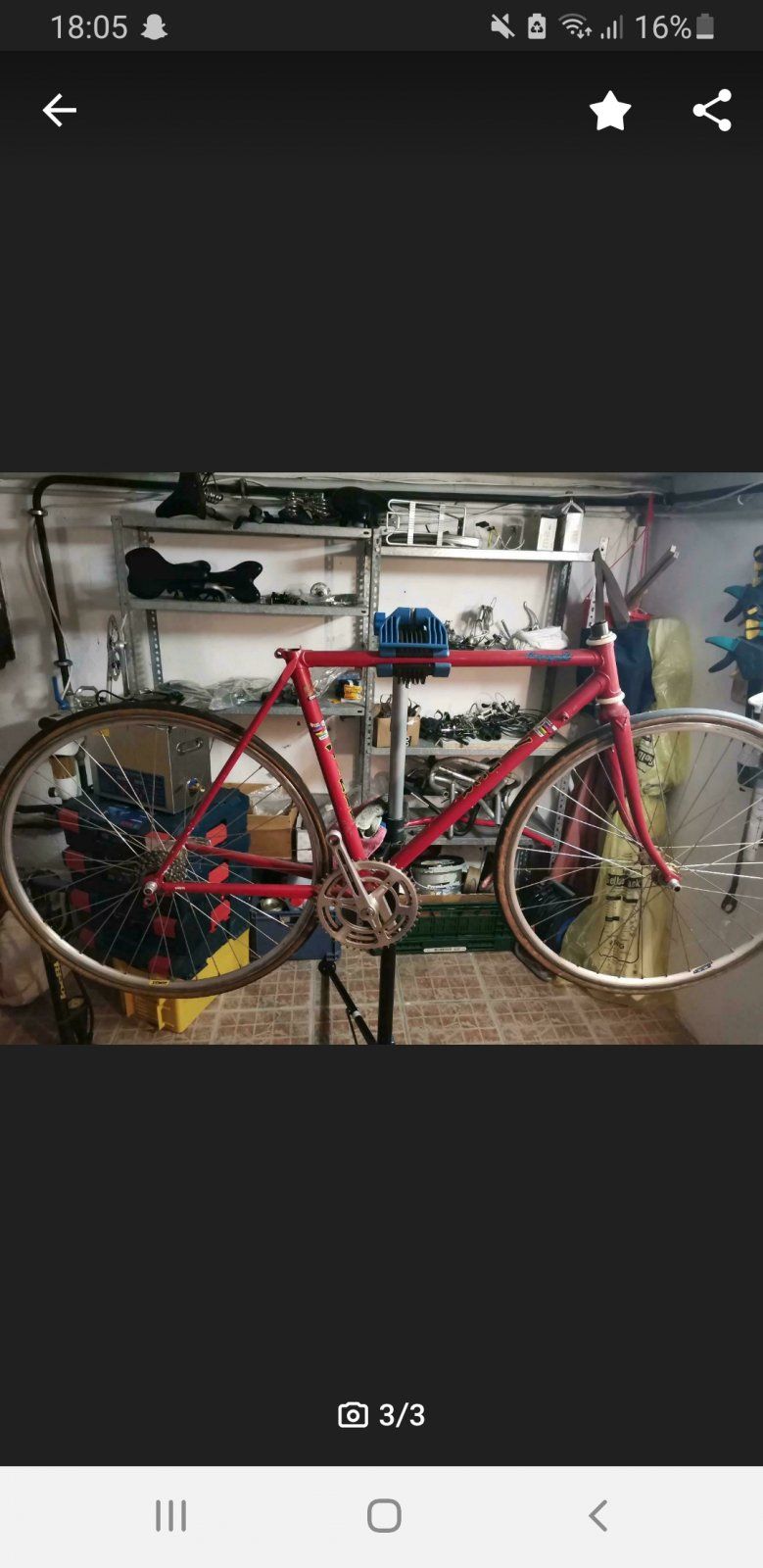

Hab ich da was „Gutes“ in Aussicht? Gabel kommt mir getauscht vor. Wilder Teile mix auch noch.
Gerade bei #eBayKleinanzeigen gefunden. Wie findest du das?
https://www.ebay-kleinanzeigen.de/s...buttons&utm_medium=social&utm_content=app_ios
Was spricht aus deiner Sicht für eine getauschte Gabel?
Die fast vollständige Campa Ausstattung (Victory?) sieht gut aus. Das Falzarego war meiner Erinnerung nach aus Falck Rohren und der Rahmen sieht auf den ersten Blick ja gut erhalten aus. Vielleicht hat @ols69 noch ein paar weitere Infos / Einschätzungen.
Erstmal danke für deine Einschätzung. Getauschte Gabel könnte auf einen Frontschaden hinweisen, dass sind nur meine Bedenken.
Sieht für mich eher wie eine Bastelbude aus ....
die merkwürdigen Bremsgriffe, Dura Ace Schaltung, irgendwelche modernen Naben
Und ich glaube irgendwie nicht, dass es ein Falzerago ist.
Falzerago gab es nicht mit Victory Ausstatung, meist hing die an einem Iseran aus Columbus Aelle. Kann man dann ja am Sattelstützdurchmesser erkennen. 26,4 Falck, 26,8 Columbus Aelle. Sieht von allen Details einem Iseran mit Victory, dass ich mal gekauft habe, sehr ähnlich.
Ich finde dieses hier ist ein besseres Angebot und vor allem ehrlicher, weil nicht verbastelt.
https://www.ebay-kleinanzeigen.de/s...-columbus-rahmen-rh-ca-59/1910141800-217-9630Würde ich in Berlin wohnen, hätte ich es schon abgeholt. Sieht so aus, als wäre es die erste Generation des Iseran mit Gara Rohren, wo noch knapp 28er reifen und sicher 25 drunterpassen, an der letzten generation wird es schon mit 23er eng.

Wow…das nenn ich mal wissen! Besten Dank dafür! Werd mal das andere Angebot ins Auge fassen. TippiToppi
